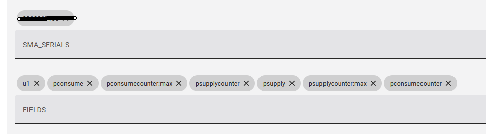

Hi, funktioniert, danke. Leider kann ich aber “psupply” nicht beim EnergieMonitor auswählen. Dort bekomme ich zur Auswahl nur “pconsumecounter_max” Weißt du wieso das so ist?
Ich habe bei mir den Counter ohne das „_max“. In der Integration kannst Du einstellen was aus dem SHM gelesen werden soll.

hast du in der Konfiguration des SMA Energy Meter Add ons auch die Seriennummer des SHM 2.0 eingetragen?
Sieht bei mir so aus
