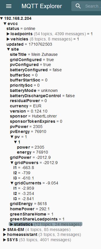

Der Eintrag in der evcc.yaml sieht bei mir identisch aus. Nur eben als Broker localhost.
Das sagt ja nur, dass evcc unter dem topic evcc alle Daten an deinen mqtt Broker senden soll.
Der Explorer macht das ganze einfach nur sichtbar.
In der configuration.yaml habe ich nichts. Lediglich die Sensoren & Auswahlfelder etc. die ich mir dann später darauf gebaut habe.
Im Explorer wird weiter unten auch nichts anderes angezeigt?
Bei mir ist das ein eigenes topic (evcc)
Ich glaube aber, dass das bei mir am Anfang mit der IP auch nicht funktioniert hat. Als ich den Localhost eingetragen habe aber schon. (Bin mir aber nicht mehr ganz sicher)

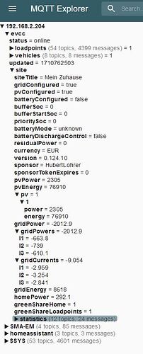

Jetzt hab ich die Adresse durch localhost ausgetauscht, wieder nichts:
1
Weiter unten steht auch nichts, das ist alles. Von EVCC nichts zu finden.

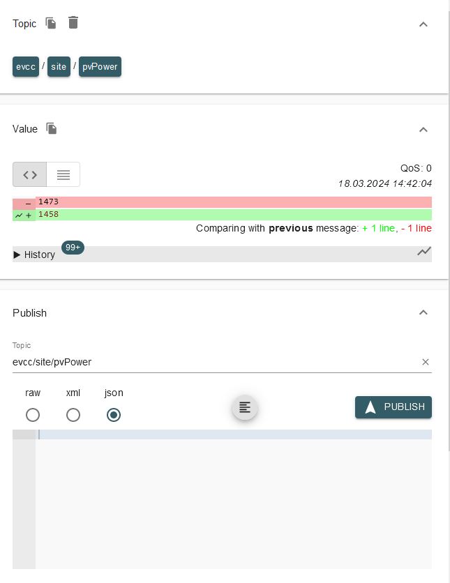

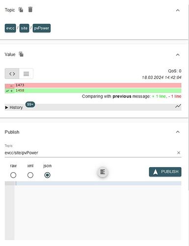

Wenn du den Test machst (ein Thema veröffentlichen) siehst du dann im Explorer den Wert, den du an das topic gesendet hast?
Aber wo hast du dann die Sensoren und Auswahlfelder eingetragen?
Ja der Test funktioniert:
2
Sollte passen oder?

Ich hab jetzt nochmal im SMA Sunny Explorer Webconnect deaktiviert, alle Stromverbindungen getrennt und widerhergestellt, Webconnect wieder aktiviert (hab das in irgendeinen Beitrag gelesen) und siehe da, ich bekomm endlich Daten im MQTT-Explorer. EVCC liefert alles, SMA-EM nur 4 Einträge.

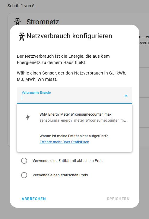

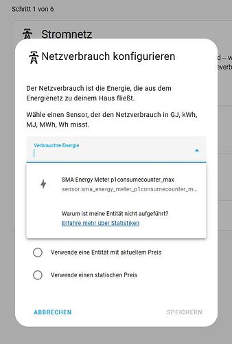

Aber warum kann ich jetzt im Energie-Dashboard nur auf einen Eintrag vom SMA-EM zugreifen und nicht auf die Daten von EVCC?
Oder muss ich das noch in einer YAML hinterlegen?
Ja, du musst unter dem bestimmten Topic in der yaml den mqtt wert abfragen und einen Sensor daraus erstellen.

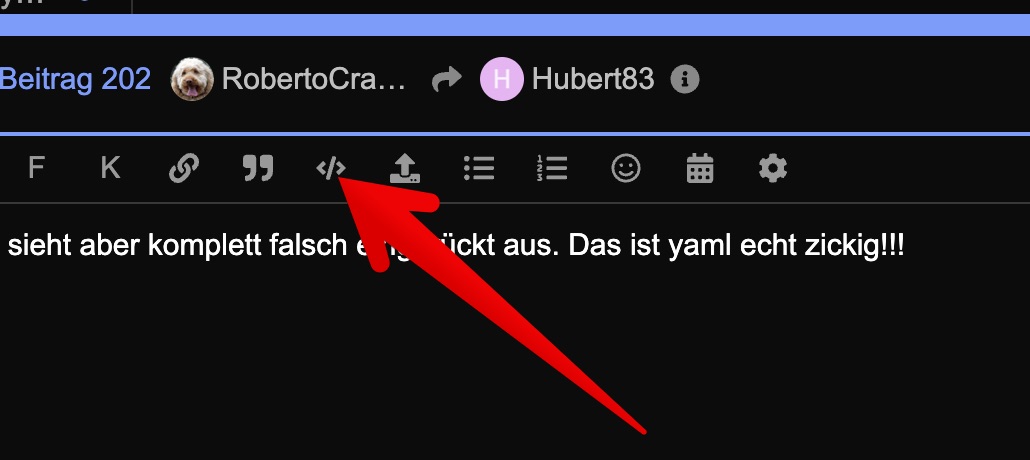

Das sieht aber komplett falsch eingerückt aus. Das ist yaml echt zickig!!!
Screenshots sind auch nicht hilfreich. Code mittels </> hier einfügen…
Sorry, das muss ich mir noch angewöhnen.
Stimmt danke, jetzt hab ich den Code geändert:

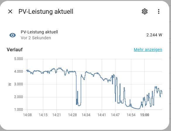

Jetzt finde ich den Sensor in der Entitäten-Liste:
1
Aber im Dashboard geht immer noch nichts.
Im Energiedashboard brauchst du einen kWh/Wh Wert, nicht die aktuelle Leistung.
Erzeuge dir einen Verbrauchszähler unter Geräte&Dienste/Helfer. Als Reset täglich.
Den müsstest du dann auch im Energiedashboard auswählen können
Der Leistungs-Sensor muss mittels eine Riemann-Summenintegralsensors in eine Energie umgerechnet werden.
Die kann dann im Energy Dashboard verwendet werden.
