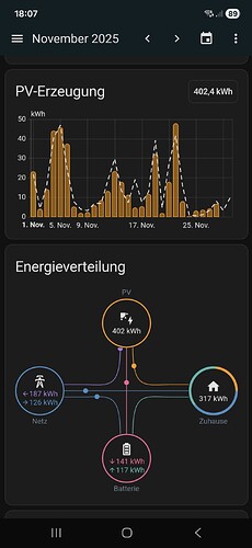

Ja, gibt es in HA integriert. Ein Mitglied dieses Forums hat auch eine Integration erstellt. Vermute die ist in HACS. Ich habe eine ältere Anlage, da klappt es mit der HA Integration bestens. Kann dann z. B. so aussehen. :zany_face:

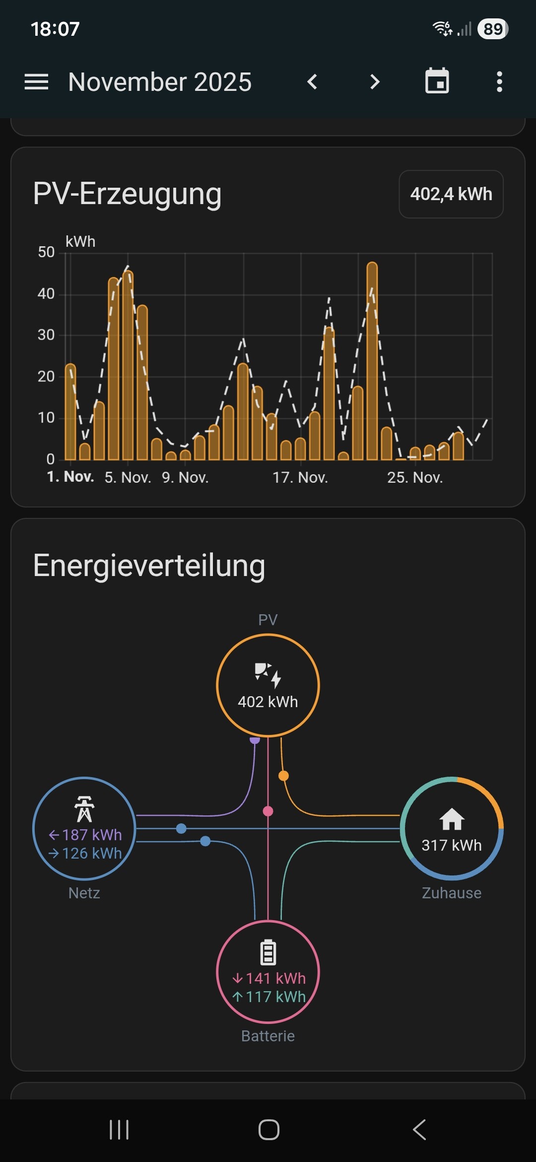

Eigentlich reicht die SMA Integration vollkommen aus. Warum hast du noch einen separaten Energiemeter? Der lässt sich vermutlich auch in HA einbinden. Die SMA liefert aber auch schon den täglich Ertrag. Die monatliche Auswertung übernimmt das Energiedashboard automatisch.
siehe Bild

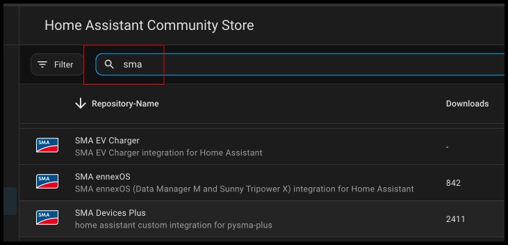

Versuche mal meine Integration: GitHub - littleyoda/ha-pysmaplus: home assistant custom integration for pysma-plus
