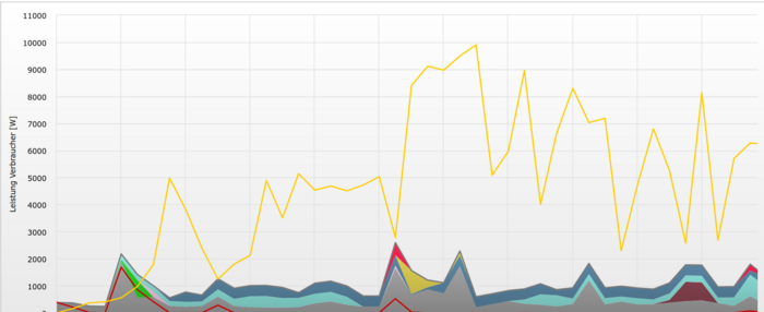

Im einfachsten Fall kann der Verbrauch der Geräte an den SHM2 gemeldet werden, so dass der Stromverbrauch der Geräte im Portal angezeigt wird. Das Gerät wird durch den SHM2 aber nicht gesteuert.
energyusage
Jede Farbe in diesem Diagramm steht für den Stromverbrauch eines anderen Gerätes.

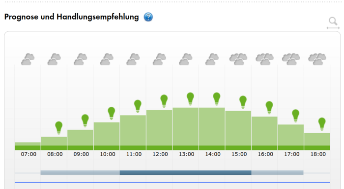

Im komplexeren Fall kann das Energiemanagement die Geräte aktiv steuern. Dazu wird z.B. festgelegt, wie lange das Gerät pro Tag laufen soll. Das SHM 2 schaltet das Gerät dann aktiv ein und aus, um das Gerät mit möglichst viel PV-Strom zu versorgen.
planing

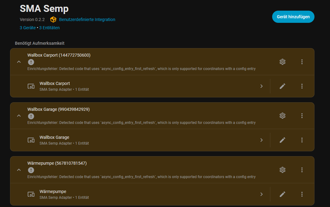

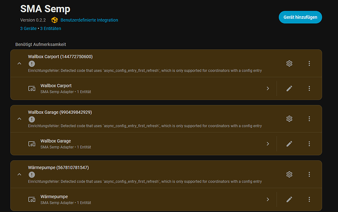

Habe die SMA-Semp Integration schon länger laufen. Bis heute morgen alles super.
Dann hab ich das update auf 2025.11.1 gemacht. Seit dem hab ich nen Einrichtungsfehler.
Neustart HA und der kompletten Hardware nützt nichts.
Jemand ne Idee?
Sehe grad, hat schon Jemand auf GIT gemeldet.
mit der neusten Version (0.2.3) sollte es klappen.
Danke, geht wieder.
