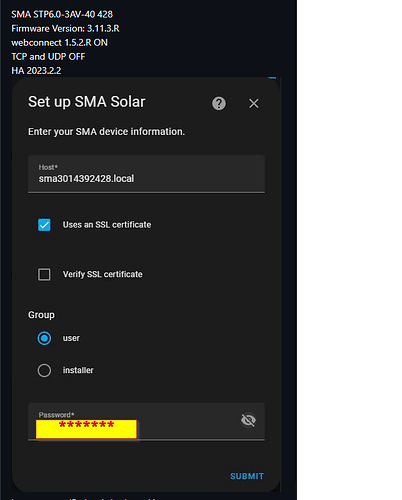

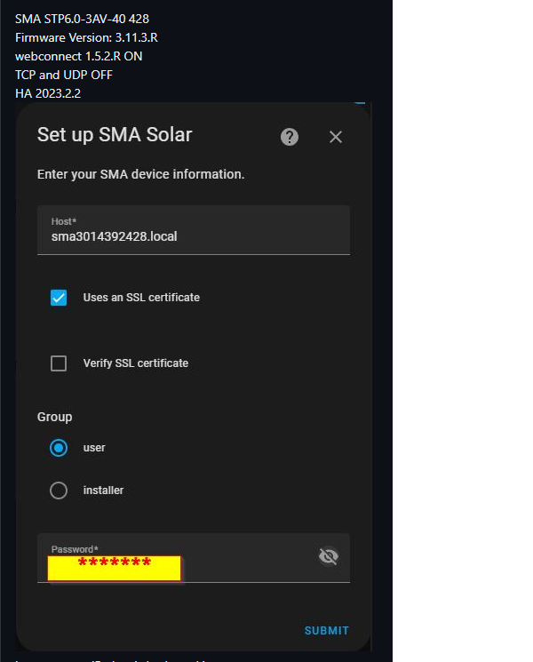

Hier das Bild habe ich gefunden und somit hat es geklappt um auf die Wechselrichter zu kommen.
Also als Host: sma"Seriennummer".local
Vieleicht hilft dir das.

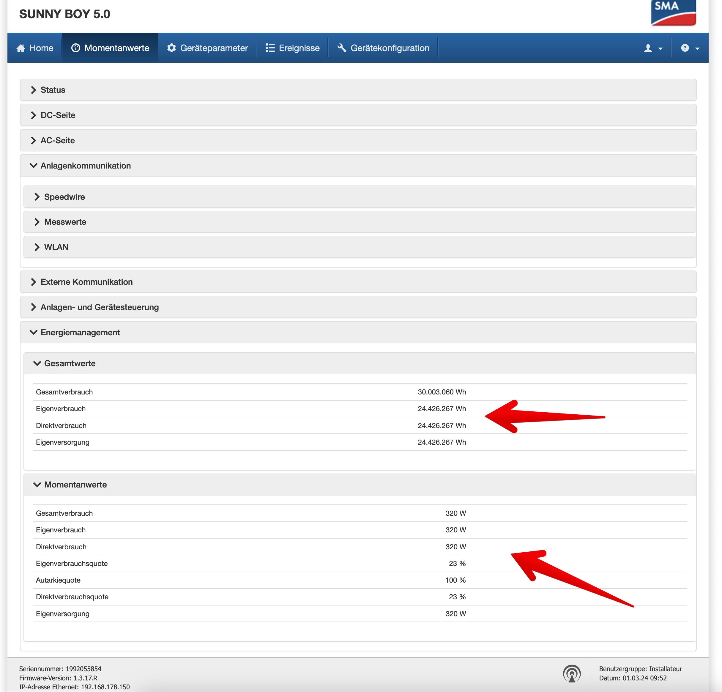

Melde Dich doch einfach mal bei Deinem WR an und guck nach…
Bei mir sind die mit einem LAN-Kabel verbunden. Ich habe der SMA-Integration die IP des WR vorgegeben. Nachdem ich es EWIG versucht habe, mit der IP des Homemanagers.
So weit mir bekannt ist, hatte der HM1 ein WEB-Interface, der HM2 hat das nicht.
So sieht das in meinem WR aus. Auf den anderen Tabs gibt es noch mehr Informationen.
