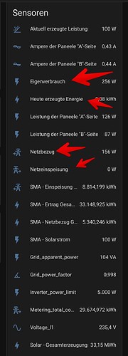

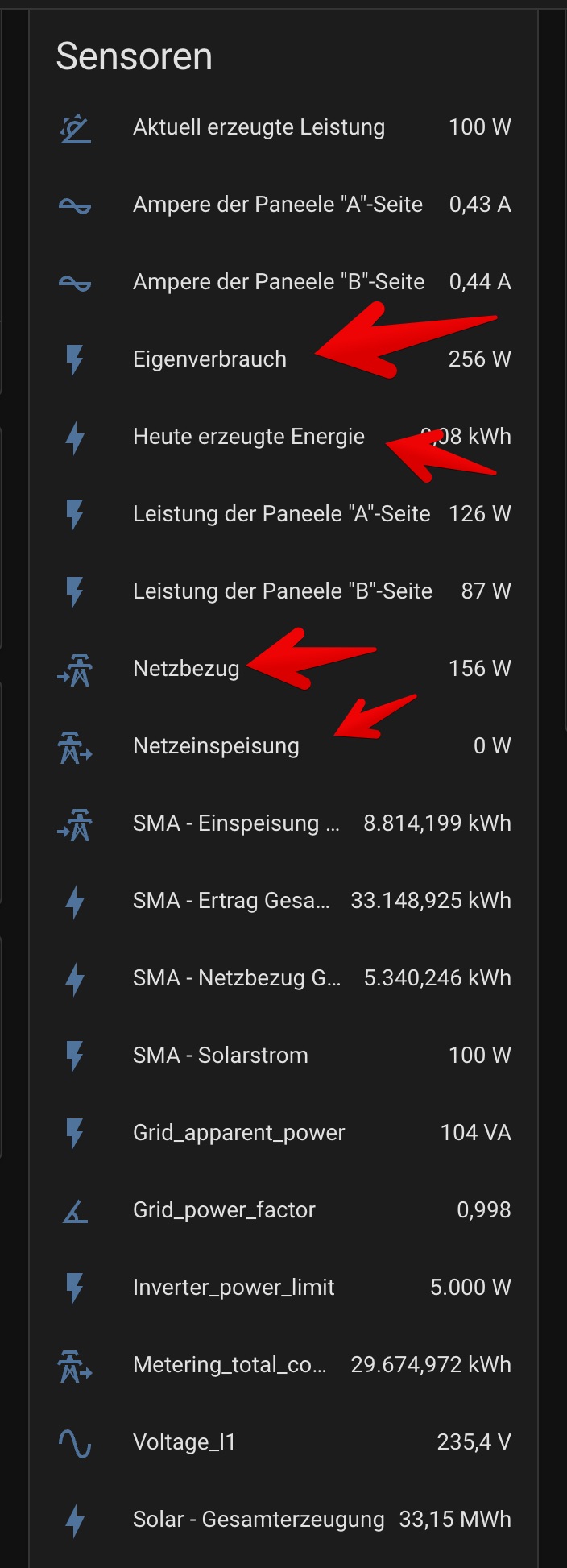

SMA Home Manager auslesen
Ich sehe nur Werte für die Batterie… :woozy_face:

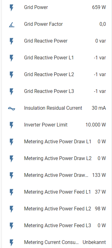

Hier noch weitere Bildschirm ist zu klein um alle abzubilden:
Power draw und feed, würde ich vermuten. “Draw” als eingehend, also aus dem Netz und “feed” für Abgabe. Je nach WR sieht es halt alles ein wenig anders aus.

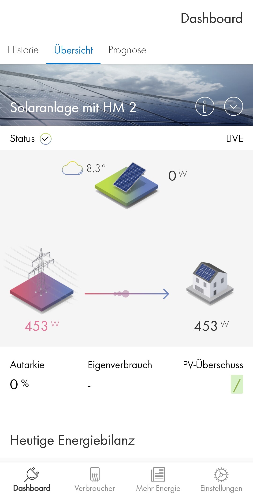

Ich habe mir “damals” mit der “SMA ENERGY” APP geholfen und die Werte miteinander verglichen. So bin ich dann darauf gekommen, was wohl was ist…

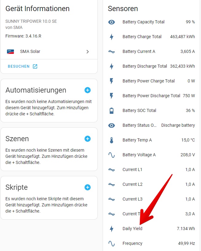

Hallo habe jetzt einige Werte gefunden. Muss mal sehen wenn wieder Netzeinspeisung ist.
Netzbezug
Batterieentladung
PV Erzeugung
Hb ich schonmal
DANKE
Daily Yield: Heute erzeugte Energie.
