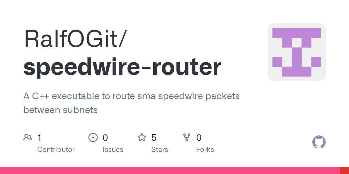

Der SHM sendet seine Pakete per Multicast. Diese werden wahrscheinlich nicht per VPN weitergeleitet, da es ein anderes netzwerksegment ist.
Du kannst probieren, falls dein Setup es zu lässt, von Multicast auf Unicast umzustellen.
Du kannst über einen Speedwire-Software-Router nachdenken, damit habe ich aber keine Erfahrung.
Hab noch nicht ganz so viel Erfahrung mit Netzwerken aber ich lerne gern. Deine Lösung hört sich gut an, ich arbeite mich da mal rein und versuch von Multicast auf Unicast zu stellen.
Das entfernte VPN Netzwerk liegt auf einer Fritzbox 6860 mit 5G und LTE von Telekom, da der Standard Autark ist, hoffe das das auch keine Probleme macht.
Ich hab im Sunny Home Manager auf Unicast umgestellt und jetzt findet mein Home Assistant den HM 2.0. Danke dafür.
