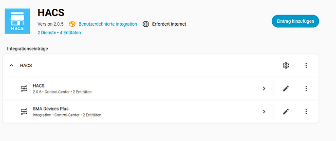

Ich klinke mich hier als absoluter HA-Grünschnabel ein. Ich spiele seit Jahren mit Homebridge und Apple Home und habe mich an HA bisher nicht herangetraut. Im Sommer habe ich eine Home Assistant-Instanz auf einem Pi aufgesetzt und heute mal wieder damit herumgespielt.

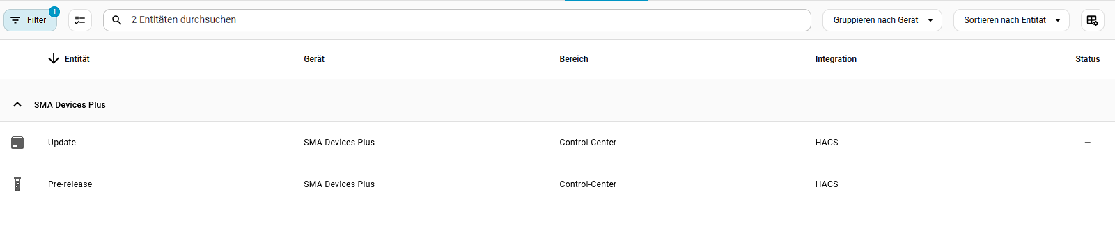

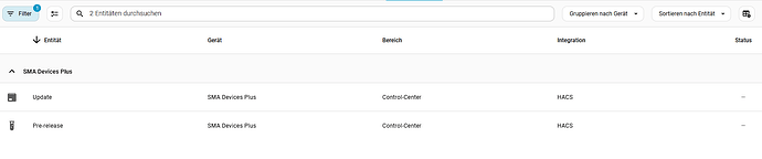

So, zum Thema: ich würde gerne die Infos aus meinem SMA Home Manager 2.0 in Homeassistant darstellen. Da die Integration aus dem normalen Angebot wohl nicht mit dem HM 2.0 funktioniert, habe ich es über HACS und SMA Devive Plus versucht. Leider zeigt mir SMA Device Plus jedoch keinerlei Geräte an. Ich habe lediglich zwei Schalter - Update und Diagnose (als Pre-Release). Was mache ich falsch bzw. habe ich möglicherweise vergessen?

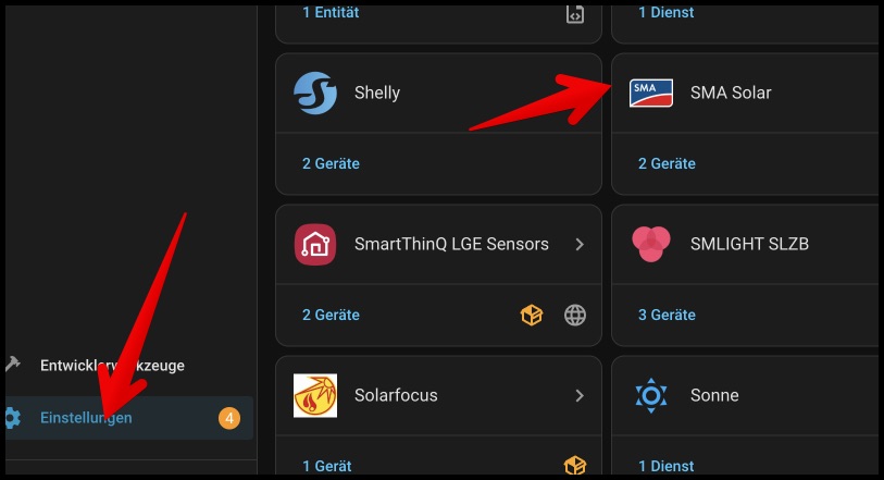

Oder muss die reguläre SMA Solar-Integration installiert sein?
Das geht so nicht, es werden nur Daten aus dem WR angezeigt.

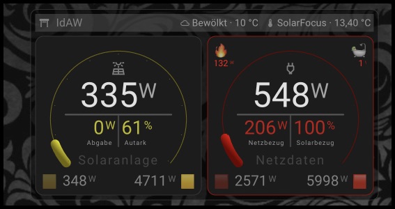

… und die ist Klasse. Liefert Dir alles was Du brauchst, bei mir z. B. so. Funktioniert mit meinem HM2 und SunnyBoy 5.0 bestens. Gibt aber auch Alternativen zu der HA eigenen Lösung.

Zunächst zur SMA Device plus-Installation. Nachdem ich HACS installiert habe, habe ich im Store Device plus gesucht und heruntergeladen bzw. installiert. Dann fangen die Fragen an: wie finde ich/gehe ich über die Discovery-Funktion? Device plus wird installiert und steht dann zur Verfügung oder verstehe ich was falsch? Wenn ich Device plus auswähle, werden 2 Entitäten angezeigt. Mehr sehe ich nicht und kann ich auch nicht machen. Was verstehe ich falsch?

Du hast damit zwar die Integration installierst aber noch keine Geräte hinzugefügt:
Einstellungen => Geräte&Dienste => Tab Integrationen => Button Integration hinzufügen
Nach SMA Devices Plus suchen
Und im folgenden Dialog unter Interface “Discovey Modus” auswählen.
Alles klar, jetzt hab´ ich´s. Zwar war ich schon bei “Integritäten hinzufügen” und hatte SMA als Suchbegriff eingegeben, allerdings habe ich dann abgebrochen, weil nur das integrierte SMA Solar angezeigt wurde. Erst mit dem Leerzeichen nach SMA kam auch Device plus zum Vorschein.

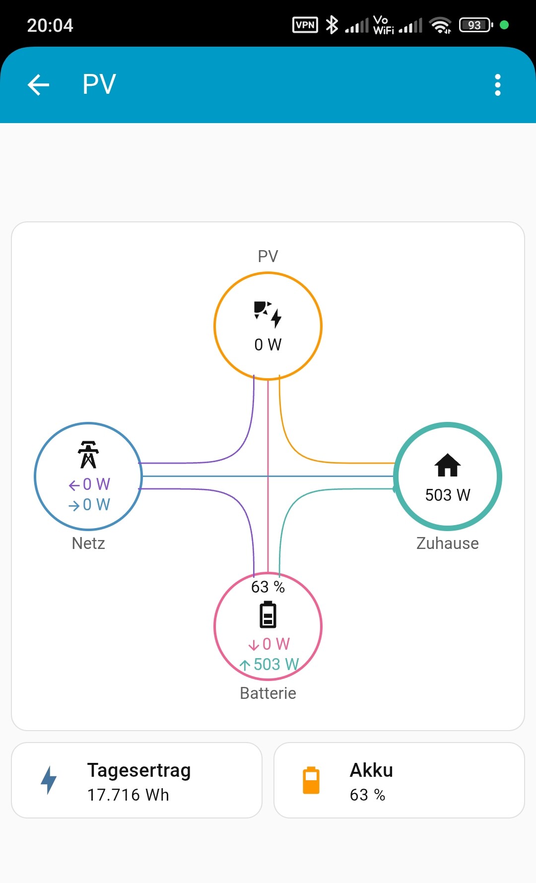

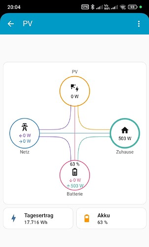

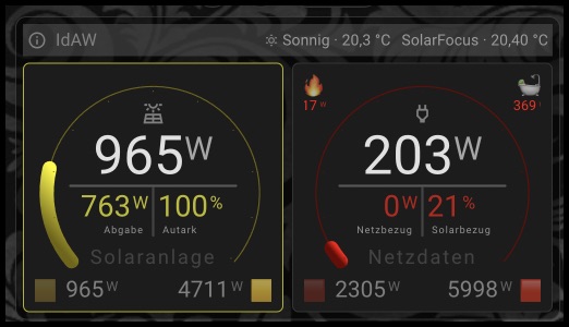

Ich benutze für die Anzeige die “Power flow card plus”. Die berechnet den Verbrauch selber.
V brauche ich nur wenn ich mir Tages-, Monats- und Jahreswerte anzeigen lassen will.

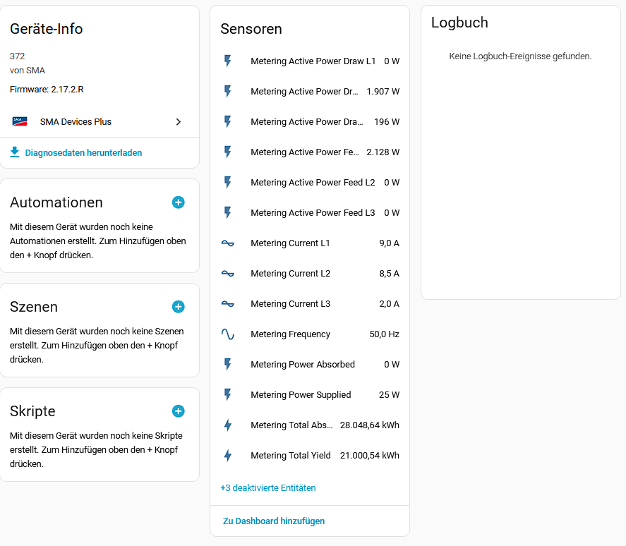

Meine Erwartungshaltung ist prinzipiell, dass ich die Infos aus dem Sunny-Portal auch in Home Assistant dargestellt bekomme. Dazu gehören.
aktuelle Produktion PV/Netzbezug/Einspeisung dazu Tages-/Wochen-/Monats-/Jahreswerte
Ich habe jetzt zumindest die Werte in HA. Wie ich das jetzt so hinbekomme, es so darzustellen, wie ich möchte, wird noch etwas dauern. Das ganze erschlägt mich aktuell noch. So kann ich bisher nicht verstehen, warum aktuelle Leistungswerte in W nicht darstellbar sind. Ich möchte das aktuelle Verhältnis zwischen PV-Produktion,Speicherladung, Netzbezug, Verbrauch, Einspeisung auf einen Blick sehen. Und diese Angaben in Watt, nicht in Wh.
Aber wie erwähnt, bin ich noch am Anfang und werde mich die kommenden Monate etwas näher damit befassen.
Also ich sehe die ganzen Werte in W. In deinem Screenshot sind die Werte auch in W.
Nur die Gesamtsummen sind kWh
Für die Darstellung nehme ich die “Power flow card plus”, die zeigt alle aktuellen Daten.
Tagesertrag und Akku habe ich separat hinzugefügt, aber auch direkt ausgelesene Werte.
