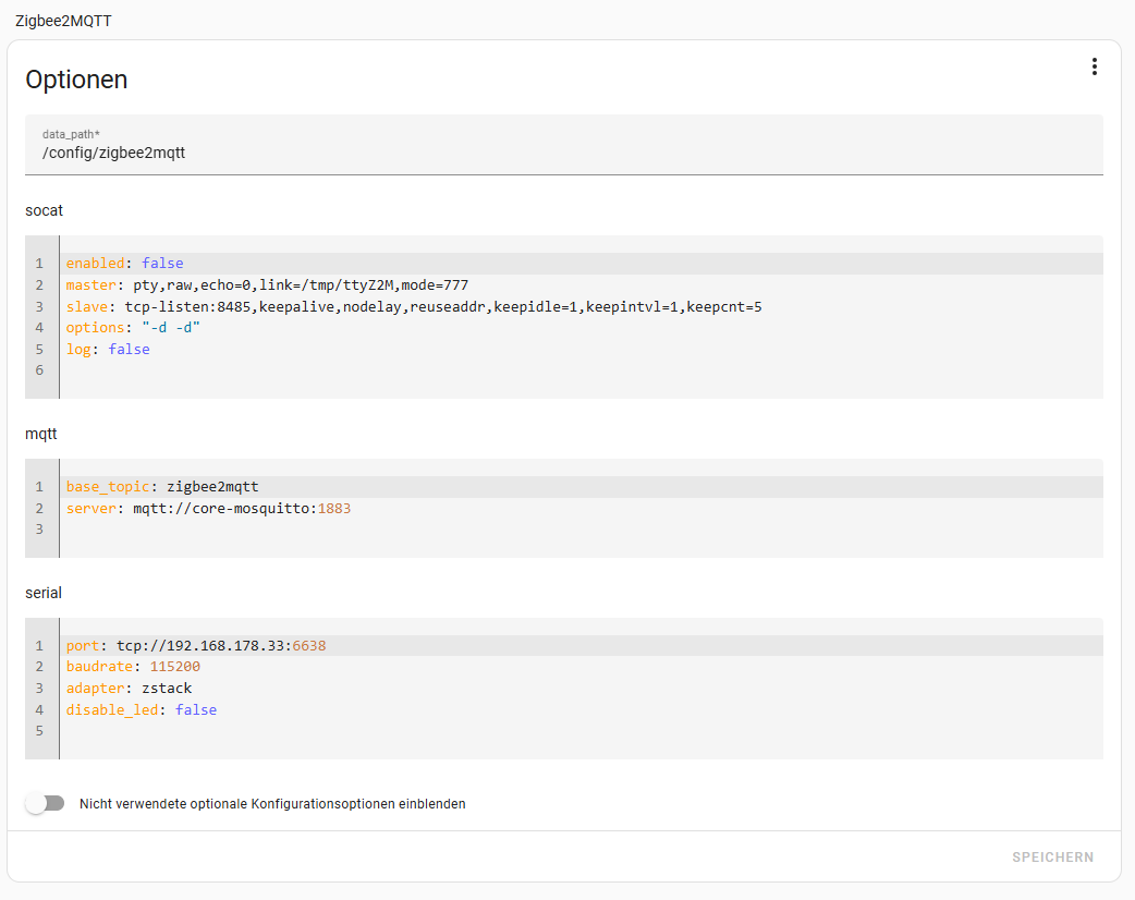

PS: hier noch einen Screenshot meiner Konfiguration in z2m

Das gleiche sollte auch unter zigbee2mqtt → configuration.yaml drin stehen. Eventuell steht da noch ein falscher Adapter, wenn da vorher schon was installiert war. In der configuration.yaml wird nicht alles überneommen weshalb man da am besten das über den FileEditor dann reinschreibt.
Bei mqtt steht bei mir nichts drin, das könnte auch ein Problem sein, wenn dafür kein Benutzer angelegt ist.
@manfred52
In meiner configuration.yaml gibt es gar keinen serial Eintrag/Teil. Der Eintrag kommt vom der WebUI des SLZB-06 für z2m.

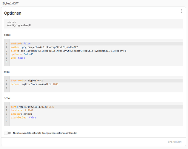

Doch den gibt es immer und somit gibt es den auch bei Dir. :wink: Der dürfte in etwa so aussehen:
serial:
  port: tcp://192.168.178.33:6638
  baudrate: 115200
  adapter: zstack
  disable_led: true
Es sei denn daran hätte sich mit Z2M 2.4.x etwas verändert denn ich nutze hier noch Z2M 2.3.0-1.
Aber Dein Problem liegt auch nicht am serial-Eintrag, sondern mit ziemlicher Wahrscheinlichkeit an der Firmware, bzw. Firmware-Kombination bei dem SLZB-06 und/oder an der sonst noch im LAN verwendeten Hardware (Proxmox Server und Unifi Switch).

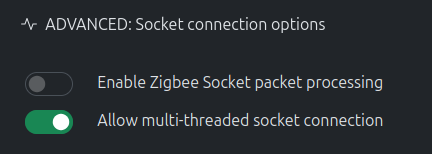

Wenn Du einfach mal nach der Fehlermeldung
zh:zstack:znp: Socket error Error: real ECONNREST Port Closed
per Google suchst wirst Du feststellen das es dazu jede Menge Postings aus den letzten Monaten gibt und das es dafür keine Universal-Lösung gibt. Da ist leider viel ausprobieren angesagt. Erst einmal solltest Du Allow multi-threaded socket connection

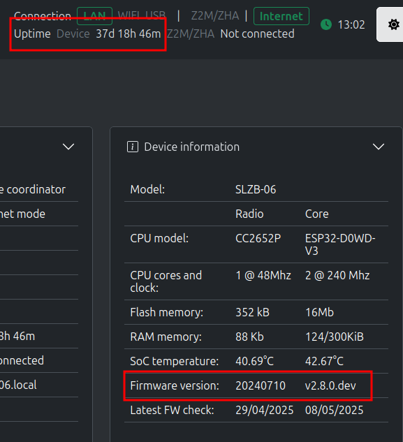

aktiviert haben. Dann kannst Du noch einmal einen Test mit älteren Firmware-Versionen machen. Ich habe diese beiden Versionen bei mir installiert
und damit läuft der SLZB-06 bei mir sehr stabil. Aktuell durchgehend seit 37 Tagen.

Den Hinweis mit dem „Allow multi-threaded socket connection“ hatte ich auch gefunden und das gestern Morgen auch schon aktiviert. Durch den anschließenden Neustart vom Stick konnte ich dann auch vorhin nicht mehr im Logfile des Sticks selbst schauen, ob da nach dem Ausfall eine Meldung war.
Ich habe insgesamt schon mehrere Versionen getestet. 2.7.1, 2.8.2.dev3, 2.8.5.dev12, 2.8.8, aber bei allen ist das Problem wieder aufgetreten.

PS: Warum wird bei deinem Screenshot denn angezeigt das aktuell keine Z2M/ZHaaVerbindung besteht?
Ich vermute Du hast in der verkehrten configuration.yaml nachgesehen. Du musst in dem Verzeichnis zigbee2mqtt dort in der configuration.yaml reinsehen, da gibt es einen Abschnitt mit serial. Sollte in etwa so aussehen:
  keepalive: 60
  reject_unauthorized: true
  version: 4
serial:
  port: tcp://192.xxx.x.xxx:6638
  baudrate: 115200
  adapter: zstack
  disable_led: false
  transmit_power: 20
Das mit dem keep alive ist von dem vorherigen Abschnitt.
In der WebUi vom Stick steht das wohl drin aber das bedeutet nicht das es in HA übernommen ist, das muss man extra rüberkopieren.
Wie gesagt läuft der SLZB-06 mit den Firmware-Kombinationen (Radio + Core) bei mir sehr stabil. Bei mir erfolgt die Stromversorgung per USB üben den USB-Port eines Asus Routers.
Weil ich da (~ 13.00 Uhr) HA gerade neu gebootet habe. :laughing: Jetzt sieht das so aus.

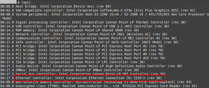

Ich nutze hier ebenfalls Proxmox und eine HA VM. Das es mit dem Proxmox Kernel ab Version 6.8.12-9. gerade wieder Verbindungsprobleme mit Intel NICs gibt, wovon ein Modell vermutlich ja auch in Deiner Futro Kiste verbaut ist, hast Du mitbekommen? Falls nein mach Dich mal im Proxmox Forum dazu schlau. Falls Dich das auch betreffen sollte kann auch das natürlich einen Einfluss auf Dein Problem haben, eben weil Proxmox die Netzwerkverbindung von Zeit zu Zeit kompl. verliert und wer weiß wie bei Dir darauf Proxmox, HA, der Switch und der SLZB-06 reagiert.

Was das Thema Proxmox und Intel NIC betrifft wäre der zentrale Beitrag der hier
Wobei es im Proxmox Forum inzwischen mehrere Beiträge zu dem Thema gibt, weil nicht jeder User vorher die Suche benutzt. :rofl:
Bei den meisten Usern reichte ein entsprechender Befehl per ethtool und das hat bei denen das Problem mit den Verbindungsverlusten der Intel NIC gelöst. Einfach mal ein wenig einlesen.

Habe gerade mal geschaut, mein Futro S740 hat keine Intel Netzwerkkarte, sondern eine von Realtek.
Habe trotzdem mal Proxmox auf 8.4.1 und den Linux Kernel auf 6.8.12.11 geupdatet. Schaden kann das ja nicht. Der Proxmox Server wurde zuletzt auch vor 1 Jahr neugestartet :wink:
Stimmt - eine kurze Suche per Google bringt Realtek RTL8111G als Ergebnis. Mit der scheint es mit dem aktuellen Proxmox Kernel und den Treibern wohl keine Probleme zu geben. Zumindest konnte ich nur Problem-Postings für ältere Proxmox Kernel- und Treiber-Versionen finden. D.h. das Intel NIC Problem scheidet dann schon mal als mögliche Ursache aus.
Vielleicht hat sich das Problem bei Dir jetzt nach den Proxmox Updates ja auch gebessert, aber so ganz verschwinden wird es vermutlich nicht. D.h. das ist immer ein “Hase und Igel Spiel”, sprich immer wenn man denkt das jetzt alles zu 100 % stabil funktioniert gibt es Updates (Proxmox, HA, Z2M, Dongle-Firmware) und schon geht das Spiel ggf. wieder von vorne los. :rofl:
Die oben von mir erwähnte multi-threaded socket connection Funktion sollte dann bei Dir eigentlich auch dafür sorgen das sich Z2M mit dem SLZB-06 nach einem evtl. Verbindungsabbruch direkt wieder automatisch verbindet, sodass es nicht zu irgendwelchen längeren Ausfallzeiten kommen sollte. Ob Du dann ggf. auch noch einmal die Firmware-Kombination testest die ich hier nutze muss Du selber sehen. Wie gesagt läuft diese Firmware-Kombination (Radio: 20240710 + Core v.2.8.0dev) bei mir schon länger recht gut und stabil, sodass es für mich auch keinen Grund gibt da mit irgendwelchen Firmware-Updates irgendwelche Experimente zu machen. :slightly_smiling_face:
