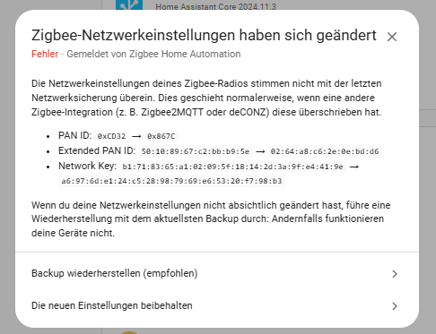

Hallo Zusammen, Ich habe einen SkyConnect-Stick, über der ZHA läuft, und Heute zusätzlich einen SLZB-06-Stick eingerichtet über Lan, den ich für Zigbee2MQTT (Z2M) konfiguriert habe. Nach einem Neustart von Home Assistant erhalte ich nun die Fehlermeldung: "Die Zigbee-Netzwerkeinstellungen haben sich geändert. Alle Zigbee Geräten sind nicht mehr verfügbar. Weiss jemand warum? siehe Fotos. Danke euch

Hi, ich vermute es kommt daher das die config von dem SLZB-06 nicht richtig eingetragen ist. In Z2m sollte vor dem Start bei Serial etwas drinstehen. Was da drin stehen sollte kannst Du angezeigt bekommen wenn Du die Weboberfläche von dem SLZB- 06 öffnest und da steht dann der komplette Eintrag drin. Den soltest Du auch in dem Pfad zigbe2mqtt → dort in der configuration.yaml das gleiche eintragen. Wenn da scho ein Stick oder sonstiges eingetragen ist muss das entfernt werden.Bei socat steht das hier:
enabled: false
master: pty,raw,echo=0,link=/tmp/ttyZ2M,mode=777
slave: tcp-listen:8485,keepalive,nodelay,reuseaddr,keepidle=1,keepintvl=1,keepcnt=5
options: "-d -d"
log: false
Bei mqtt steht nicht drin und bei serial etwa so:
serial:
  port: tcp://192.168.x.xxx:6638
  baudrate: 115200
  adapter: zstack
  disable_led: false
advanced:
  transmit_power: 20
beim port sollte die ip von Deinem Stick drin sein.
Danke, Ah jetzt klappt es, ich habe die Daten bei mqtt anstatt Serial eingetragen, siehe Foto oben.
