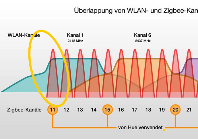

Hier auch noch einmal nützlichen Tipps von Zigbee2MQTT
Daraus die drei Bilder, die erklären, warum mehr Leistung beim Koordinator nicht hilft
Die Endgeräte senden ja weiterhin nur mit 5 mW, deswegen kann Dein Koordinator noch so stark senden, die Endgeräte erreichen ihn dennoch nicht :wink:

grafik
Ich würde tatsächlich erst einmal mit der Position und der Ausrichtung des Sticks experimentieren, ein Sonoff (~ 30 €) als Router, da würde ich mir lieber andere Router suchen, Leuchtmittel und meine Wohnung damit zupflastern :slight_smile:

WLAN-Kanal ≠ Zigbee-Kanal.
Schau dir die Grafik von oben an.
Und damit hast Du einen guten Grund wieso der Empfang so schlecht sein könnte. :wink:
Den Signalen bzw. deren Störungen ist es egal wer diese aussendet.
