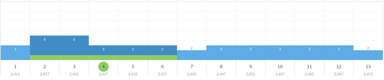

Ok also ist die einzige Lösung mit dem Zigbee Netzwerk auf Kanal 25 zu gehen und alle Geräte neu anzulernen.
Wenn der Zigbee Kanal auf 11 ist, setzt den Wlan Kanal auf 11/12, dann ist er weit genug weg (s. Grafik von oben).
