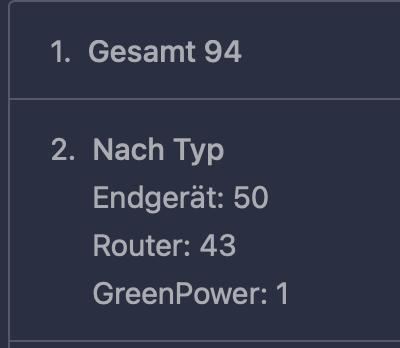

Es gibt natürlich eine max. Anzahl an Geräten die ein ZigBee Getway verwalten kann. Bei deCONZ liegt diese glaube ich bei 512. Bei ZHA oder ZigBee2MQTT habe ich noch keine angaben gefunden. Habe aber selber über 90 Geräte und knapp die Hälfte sind Router.
Bildschirmfoto 2024-10-03 um 22.38.53
Osorkon
ergänzend zu dem schon geschriebenen, hier mal ganz wertfrei
Na da wäre dann ja das Verhältnis bei mir prozentual ungefähr so wie bei dir. Etwas mehr Router, aber das sollte schon passen.

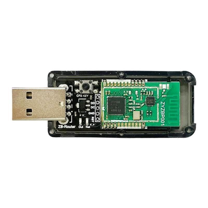

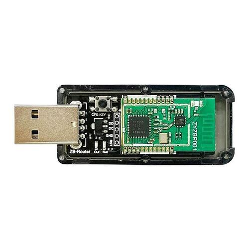

Hi, ich will ja nicht klugsch…, aber ich vermute Du meinst Repeater, also Signalverstärker. Da hab ich auch einige am laufen und zwar gibt es da welche die schon richtig viel Verstärkung machen.
Der macht ca. 20dB Verstärkung. Die Ikea Teile machen nur 3dB.
nein wir reden hier wirklich von Routern, das sind Geräte, die am Dauerstrom hängen, also Leuchtmittel und Zwischenstecker, oder Unterputzaktoren.
Man muss nur bei letzterem aufpassen, nicht alle sind als Router geeignet und auch sonst gibt es gute und schlechte Router.
Das Teil, das Du gezeigt hast, ist nichts anderes als ein Router, nur halt ohne weitere Funktion, man kann sich auch USB/LAN/WLAN Sticks kaufen und die Zigbee Router Firmware darauf Flashen, denn hat man das gleiche wie bei dem Teil.
Für mich macht es mehr Sinn Geräte zu benutzen, die auch etwas Sinnvolles machen, also ein Zwischenstecker, zum Schalten und zur Strommessung, oder ein Leuchtmittel.

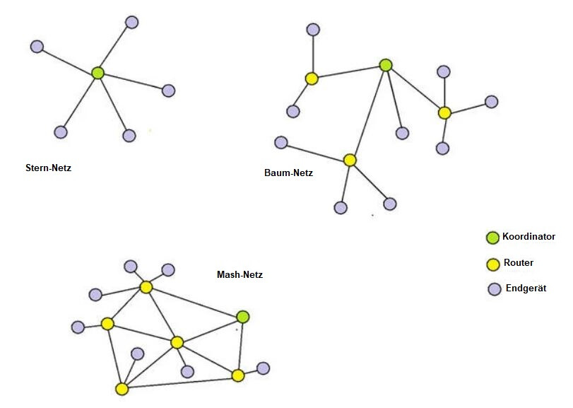

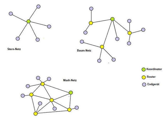

Hier noch mal die Dokumentation von Z2M
Daraus die Bilder, zu Erklärung
Aus eine Dokumentation
ZigBee-Vorteile
Geräte mit ZigBee punkten mit der Reichweite. Fast jedes Gerät wird zum Sender und Empfänger. Dadurch kann die ZigBee-Reichweite beispielsweise auch bis in den Garten erweitert werden. Daher sind zusätzliche Repeater nicht zwingend erforderlich. Denn auch die smarte Steckdose kann das Signal für die weiter entfernte Lampe direkt weiterleiten. Insofern gehört das von allen Geräten aufgespannte Mesh-Netzwerk für die Kommunikation klar zu den ZigBee-Vorteilen.
