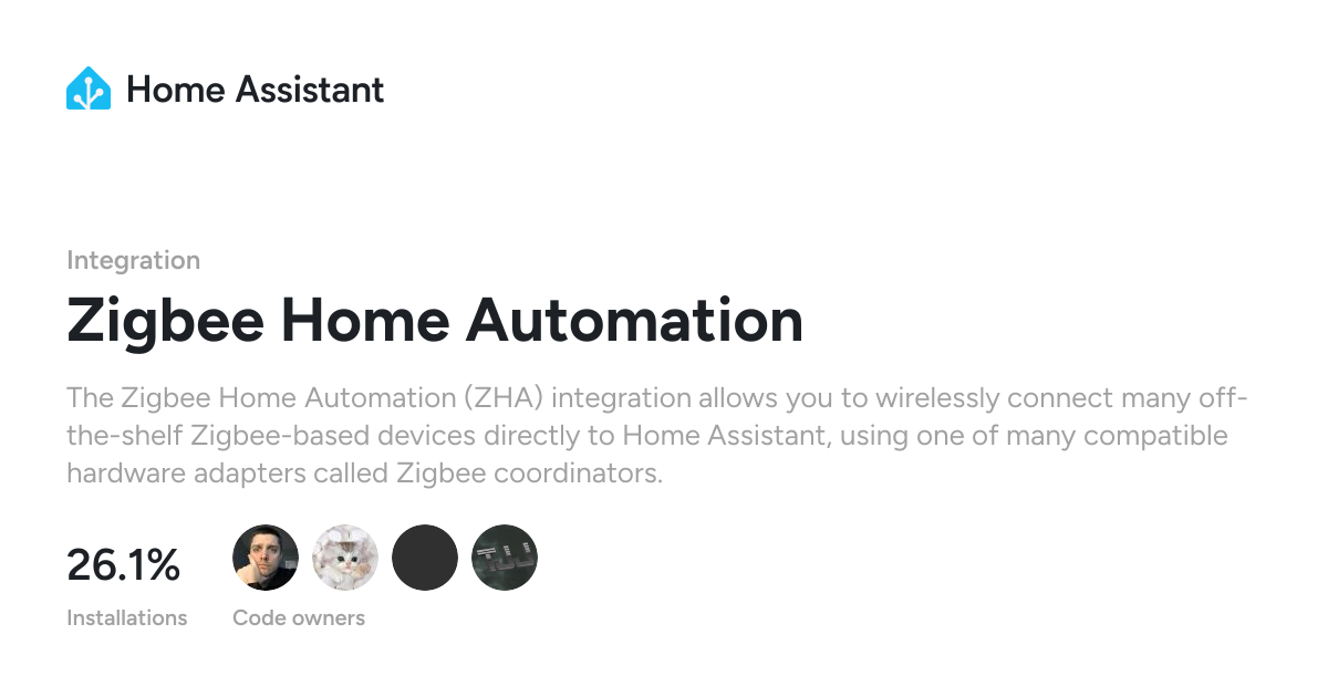

Da hilft vielleicht ein Blick in die ZHA bzw. ZigBee2MQTT Dokumentation.
Kurz Zusammengefasst, selbst wenn der Koordinator limitiert ist, was die Anzahl an direkt Verbindungen angeht. Erweitert jeder Router die Anzahl der Geräte.
Mit einem gut geplanten Mesh und ausreichend Router kannst Du mit dem ZBT-2 locker über 300 Geräte und mehr betreiben.

Für alle, die nach der Antwort direkt suchen, hier die deutsche Übersetzung:
…es hängt davon ab, ob es eine Obergrenze von 32 direkten Kindern gibt, aber Sie können trotzdem insgesamt Hunderte von ZigBee-Geräten haben, die indirekt über Routen via ZigBee-Router-Geräte verbunden sind.
In diesem theoretischen Beispiel verfügt ein CC2652-basierter ZigBee-Koordinator über drei CC2530 ZigBee-Router-Geräte, was eine Gesamtgrenze von 77 Geräten ergibt:
Koordinator: 32 ZigBee-Endgeräte - 3 Router = 29
Router eins: + 16 Geräte
Router zwei: + 16 Geräte
Router drei: + 16 Geräte
Maximale Geräteanzahl = 77 Geräte
In der Praxis werden Sie wahrscheinlich viel mehr Zigbee-Router benötigen als in diesem Beispiel, um die Reichweite des Netzwerks auf so viele Geräte auszudehnen.
