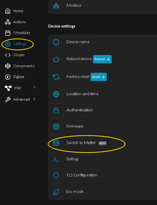

Ja das geht. Musst in den Einstellungen die Firmware des Shelly auf Zigbee wechseln, dabei geht aber glaube einig Einstellungen verloren. Standardmässig sind die gen4 auf Matter eingestellt.
Unter Settings, dann Switch to Zigbee. (Bei mir steht Matter, weil ich bereits auf Zigbee gewechselt habe.) Das ist das WEB UI, der Shelly ist im WLAN. Und Zigbee läuft parallel.
