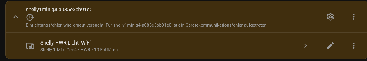

Hm, schon eine Weile her. Ich habe es so gemacht, wie es in der beigelegten Shelly-Anleitung steht. Musste es halt mehrfach wiederholen, ehe es dann geklappt hat. Interessanterweise habe ich einen Shelly nicht in mein WLAN bekommen, dafür aber in Zigbee. Der taucht jetzt in der Shelly-Integration als Fehler auf:
