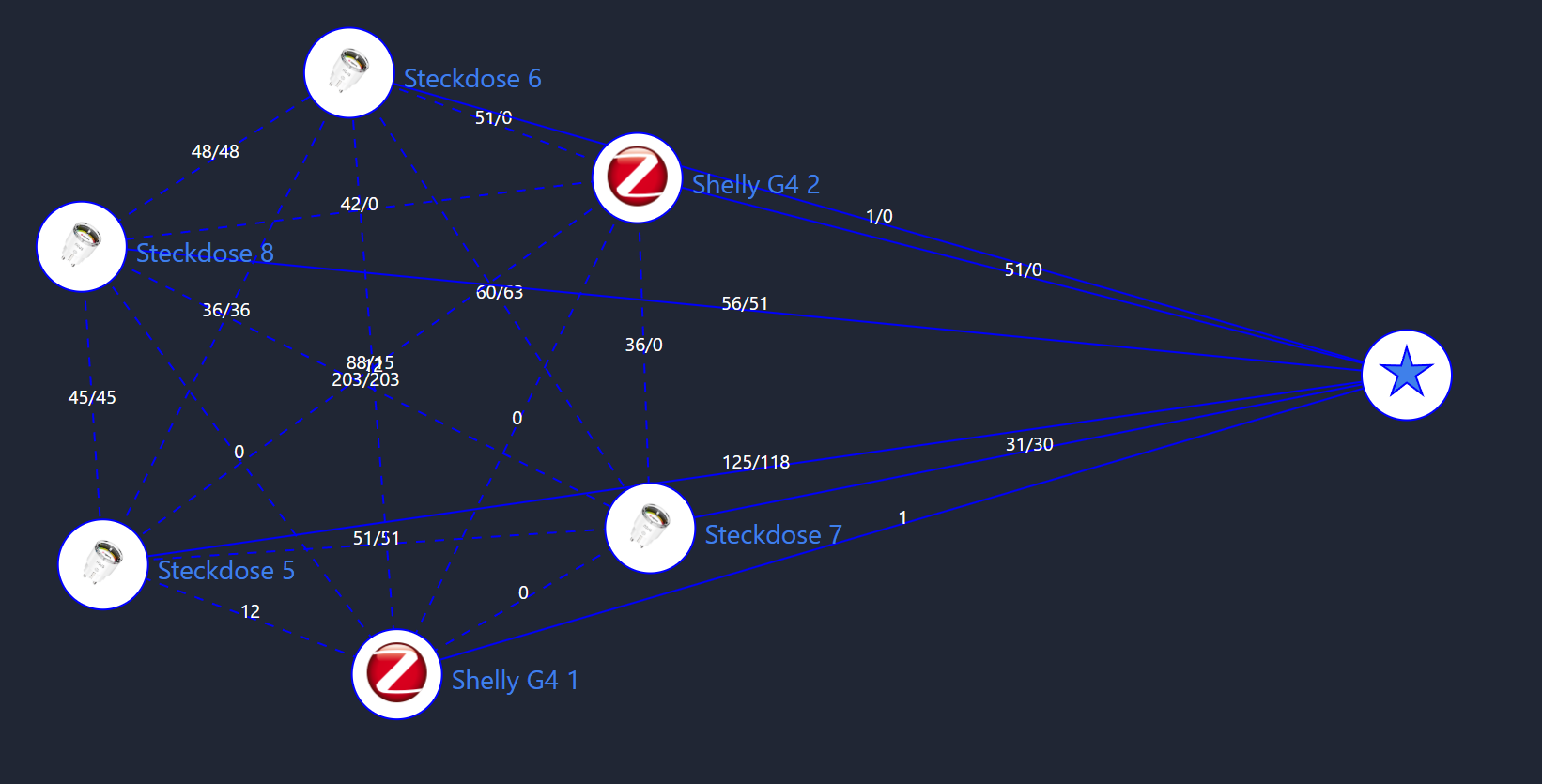

Hast du ne Map die du mal Zeigen kannst?
Ich nutze Zigbee2MQTT. die Karte ist recht unübersichtlich, aber die Shelly haben ausschließlich zum Koordinator Verbindung. Beim Rest steht 0.

Hier der SCreenshot. Allerdings scheint es jetzt zu gehen.
Immer noch nicht so, wie ich es erwarten würde, aber zumindest scheinen die Shellys jetzt als Repeater zu arbeiten.
Eigentlich müsste der G4 2 als Repeater für den G4 1 agieren. der sitzt nämlich im Poolhaus und der 2 genau zwischen dem und Koordinator.
Warum? Das Routing der Geräte im Zigbeenetz ist teilweise nicht einfach nachvollziehbar und ist auch von den Geräten selbst abhängig: es wird nicht zwangsläufig von einem Client das nächstgelegene Gerät gewählt. Ist völlig normal, auch wenn es teilweise nervt. Speziell meine Aqara Clients lassen sich selten dazu überreden, eine andere Route zu nehmen als die zu dem Gerät, auf dem sie angelernt wurden.
