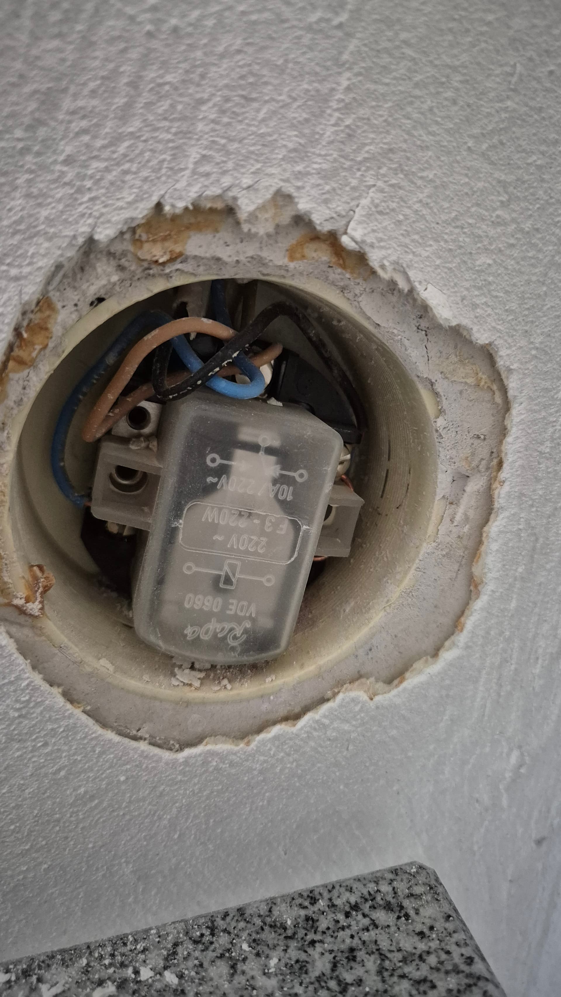

Ich bin jetzt einen Schritt weiter und habe die Wand an der Stelle geöffnet, bei der wohl der Stromstoßschalter sitzt. Anbei ein Bild.
Kann ich nun diesen Stromstoßschalter durch einen Shelly mini Gen3 ersetzen und das gewünschte Ziel erreichen?
Hier noch das Bild
by HarryP: Zusammenführung Doppelpost (bei Änderungen oder hinzufügen von Inhalten bitte die „Bearbeitungsfunktion“ anstatt „Antworten“ zu nutzen)
Klar. Schau mal hier, da hast du verschiedene Arten von Schaltbildern. Auch das für Taster.
