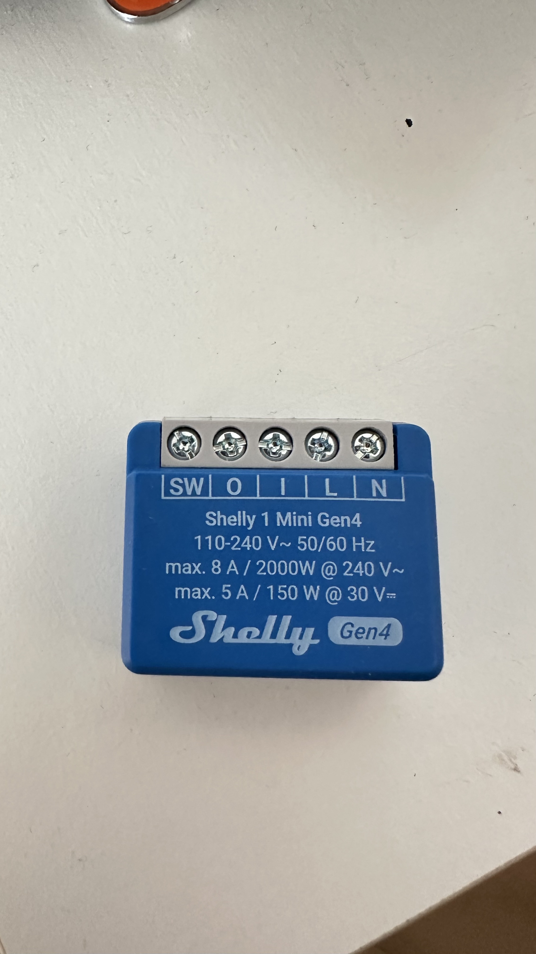

Shelly 1 Mini gen 4 an Lichtschalter installieren aber wie?

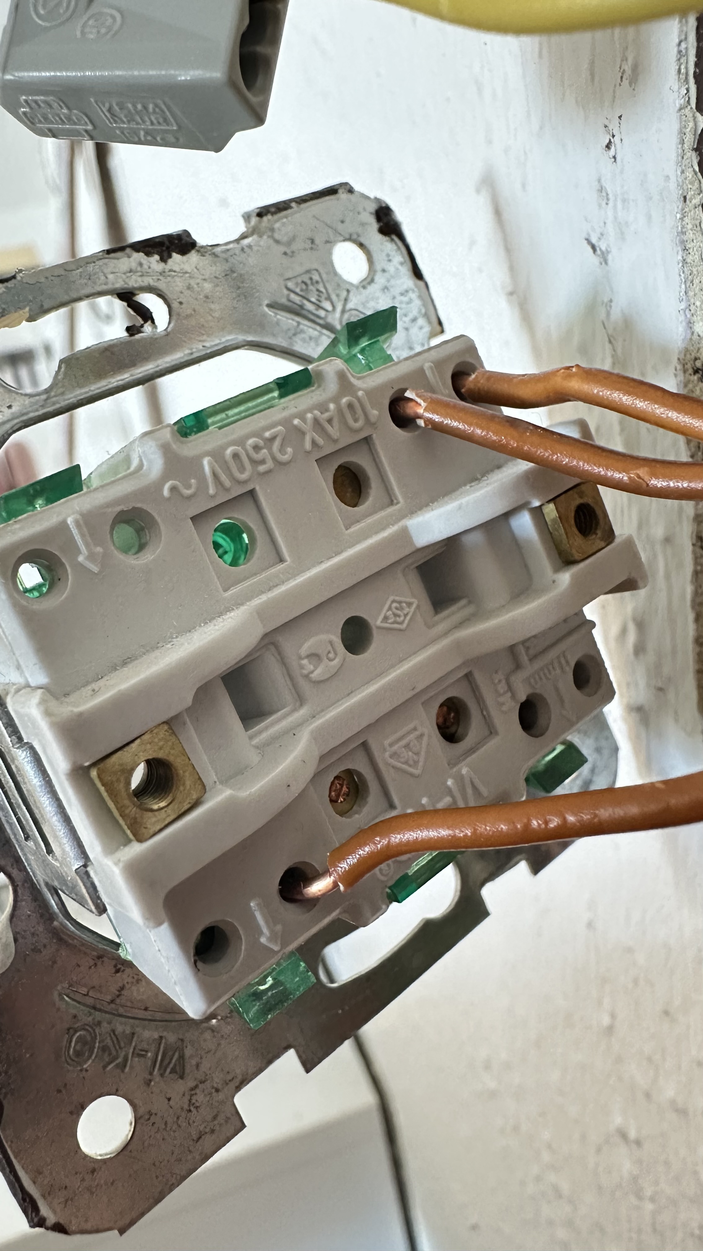

Ich habe eine lichtschalter+Steckdosen Kombi und möchte mit denn Schelle 1 Mini gen 4 das Licht smart machen nun finde ich aber am Lichtschalter 2 Eingänge braun und einen Ausgang braun vor wie im Bild
Auf der anderen Seite der Wand ist noch ein Lichtschalter sind die irgendwie verbunden oder wie kann ich mir das erklären ich kenne sonst nur so ein Ausgang und ein ein Eingang
Ich hoffe auf Hilfe auch wie ich denn Shelly anschließe

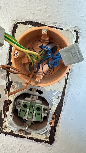

Wie es aussieht, ist der L noch an eine weitere Dose durchgeschleift. Könnte auch sein, dass der einfach nur zur Steckdose darunter führt.
Würde ich an deiner Stelle einmal mit einem Duspol durchmessen.
Gruß, Lars

Nein, das nicht - dort wo beide braunen Kabel ankommen, wird der L ankommen und dann mit dem zweiten Kabel weiter gehen. Der einzelne Draht wird dann der geschaltete Lampendraht sein.
Aber nochmals mein Tipp, miss es vorher durch!

Ah also das L an Lichtschalter geht und von dort aus sozusagen auch die Steckdose oder der Lichtschalter auf der anderen Seite versorgt wird ?
Ja, so könnte es sein…

Das untere, braune Kabel wird der Lampendraht (Output) sein.

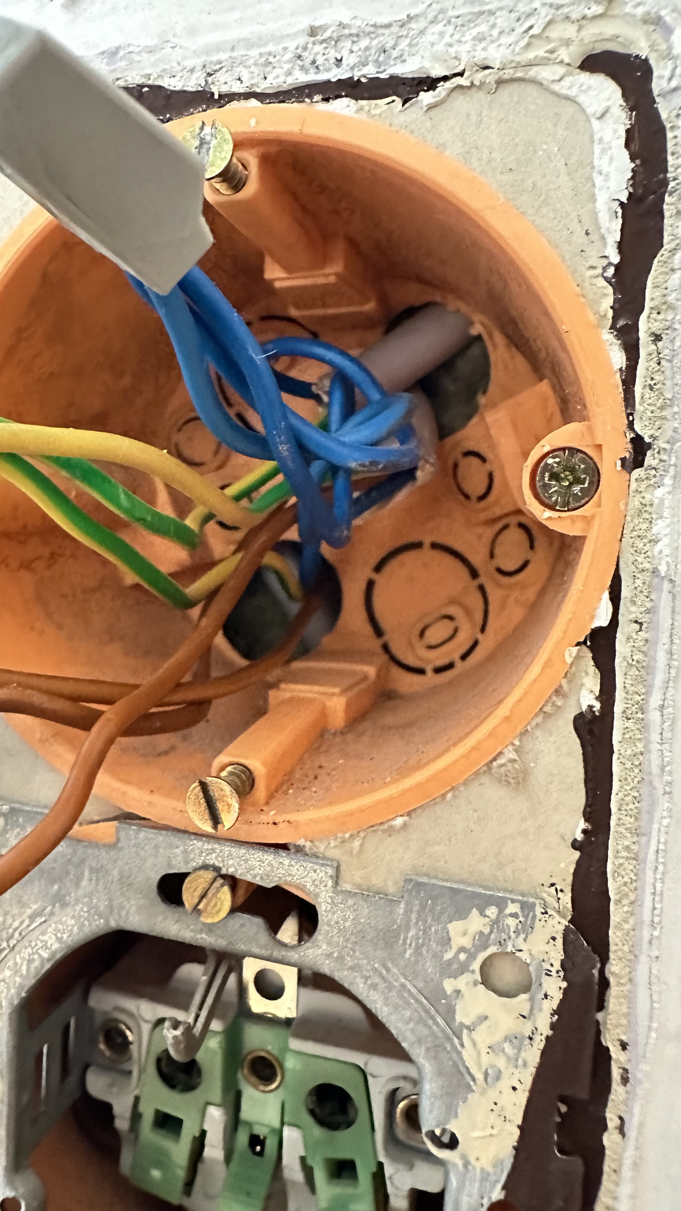

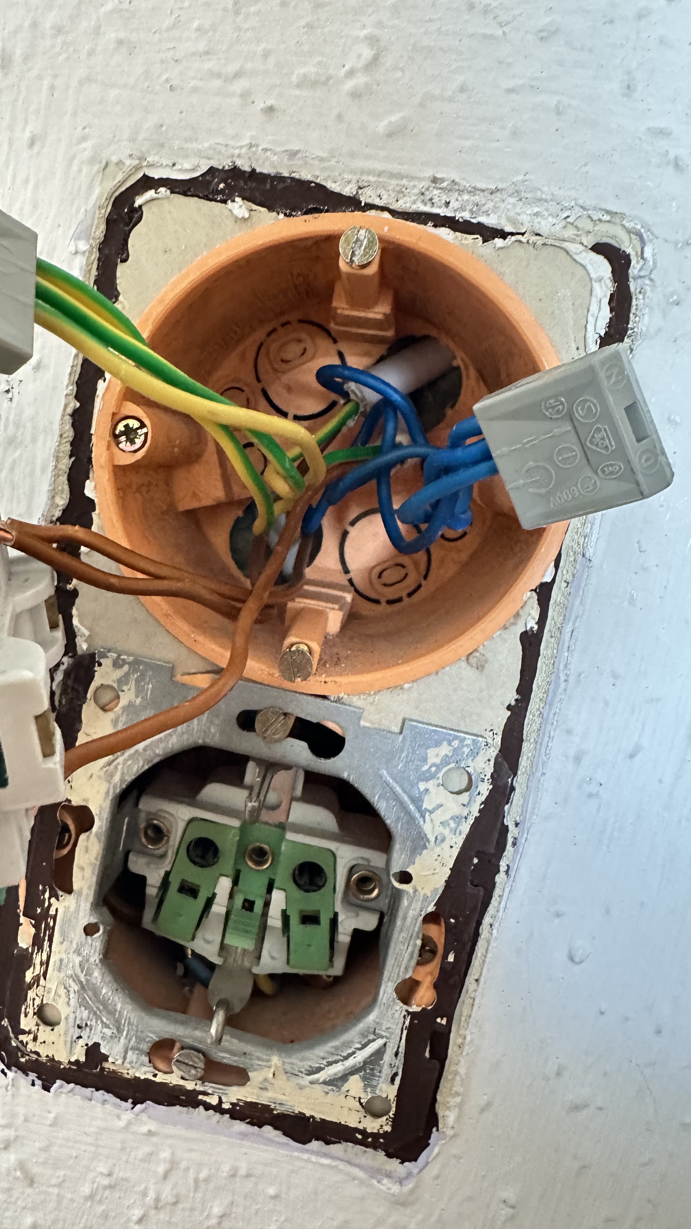

Eines der oberen braunen entsprechend die Phase, die über den Schalter an die / von der (vermutlich) Steckdose durchgeschleift wird. (Messen oder ausprobieren …)
Blau der Neutralleiter.
Paar zusätzliche Wago, paar Adern und kann losgehen. Neutralleiter kann sogar direkt angesteckt werden.
Phase wird auf Input und L aufgeteilt und läuft weiter in den Stecker. Evtl. über Wago an / von Steckdose durchschleifen.
Lampendraht kommt an Output. An den Platz des Lampendrahtes eine Ader nach SW.
