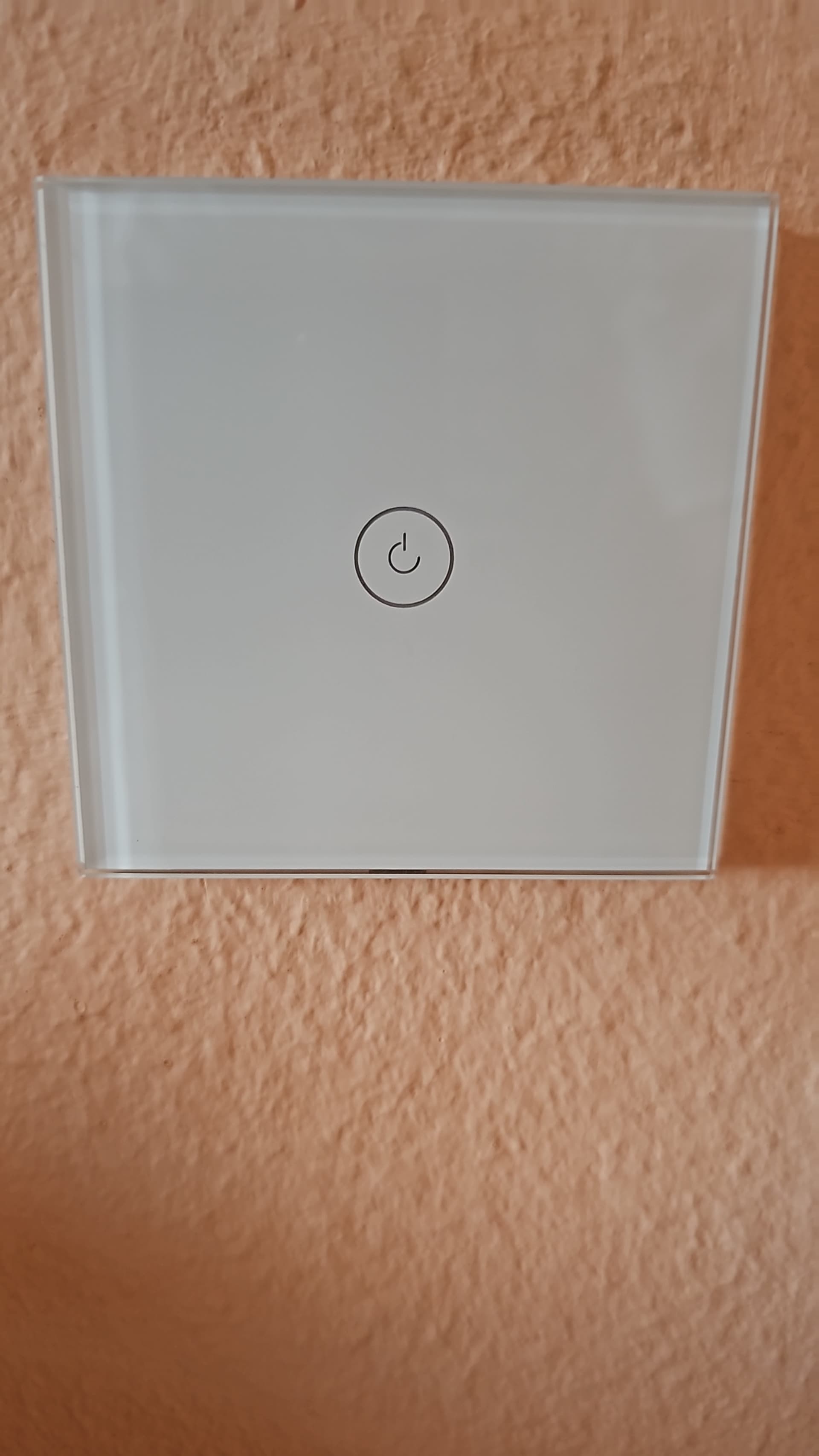

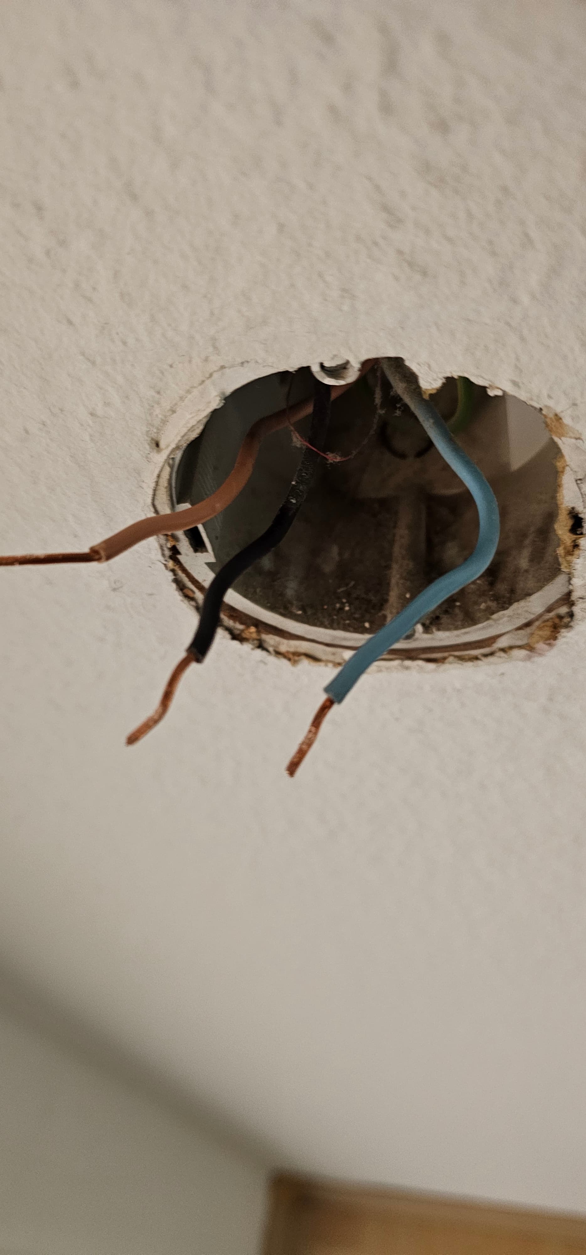

Aktueller Bestand siehe Bild 1, so sind beide Schalter aktuell.
Schwarz ist Phase und geht zur Lampe
Blau kein Neutralleiter und geht auch zur Lampe.
Dann noch das braune Kabel.
Diese Schalter möchte ich montieren (Bild 2)
Da kein Neutralleiter vorhanden ist, wäre der Shelly am besten. Ist die Installation damit möglich mit einem Bypass, sodass ich beide Schalter als Wechselschaltung nutzen kann?
Du hast die Adern nicht korrekt durchgemessen.
Deine Beschreibung kann entweder nicht stimmen oder es ist keine Wechselschaltung. Gibt es bei dir über den Schaltern (meist 15-30cm unter der Zimmerdecke) noch Verteilerdosen?
Genau das wollte ich auch schreiben.
Nochmals nachschauen deine ausagen können nicht stimmen.

Ja oben ist noch eine Verteilerdose, leider wurde aber die Tapete drüber geklebt und würde es ungern aufmachen. Wechselschaltung ist es. Ich kann mit zwei Schaltern (aktuell noch alte Wippschalter) das Licht an und aus schalten. Mit einem an und mit dem anderen aus, oder andersrum

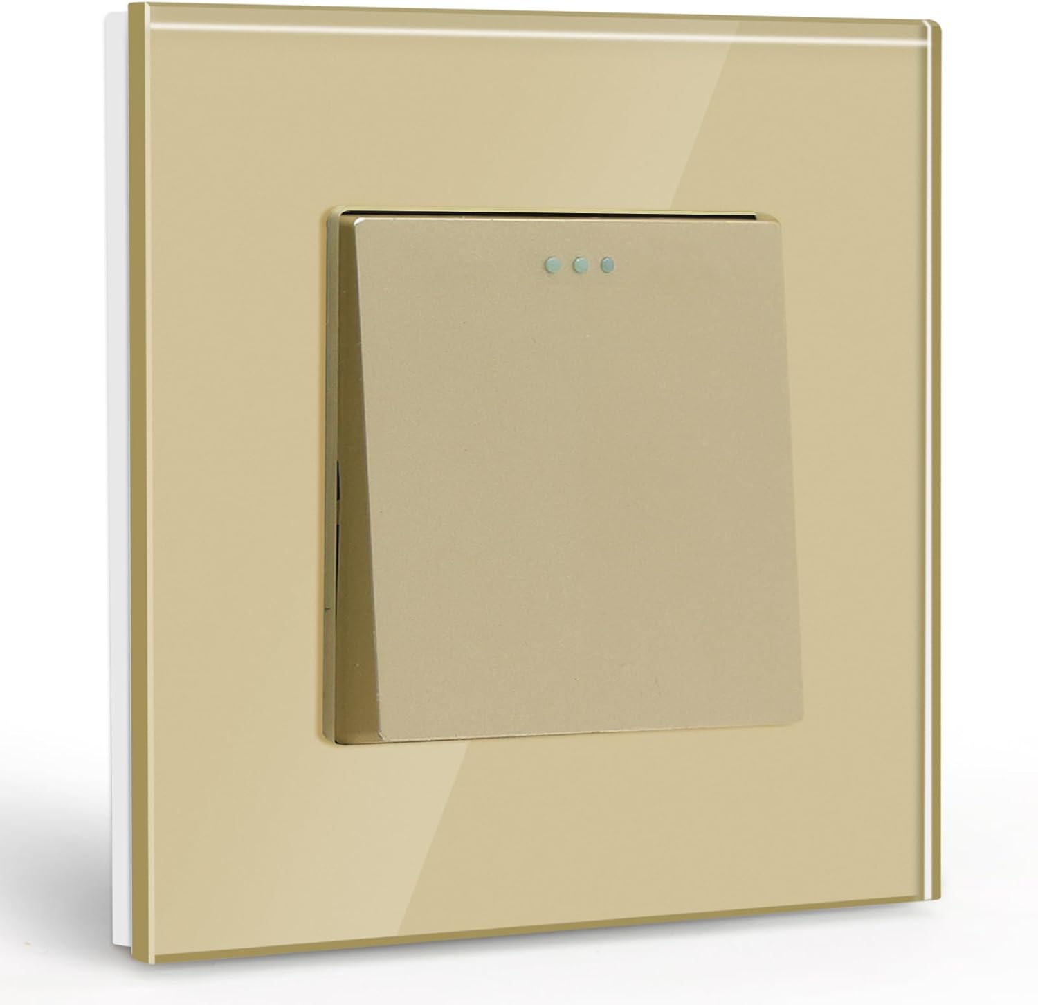

Auch bei neuen Tastern müsste ich an die Dose oder kann ich es 1 zu 1 ersetzen?
Zum Beispiel diese:

Das sind ganz normale Ausschalter. Die kannst du nicht in einer Wechselschaltung einsetzen.
Hole Dir bitte einen Fachmann der dir das macht.
Leben und Brandgefahr.
Gruss
