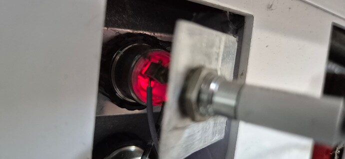

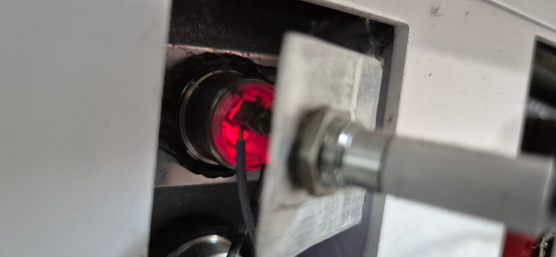

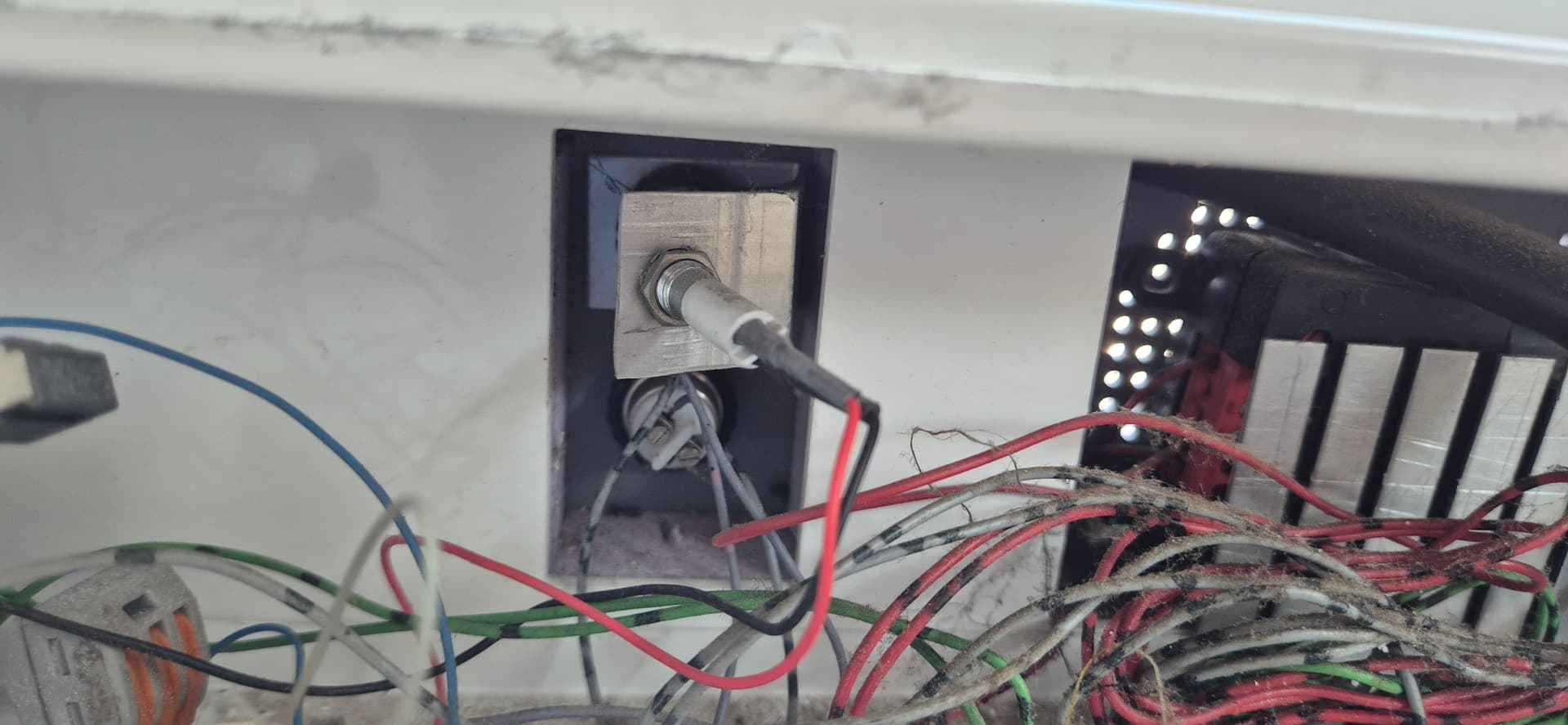

Hab nochmal vorne an der Haustüre bei dem Schalter nachgesehen - da wäre genug Platz und ich komme gut an die Verkabelung. Vielleicht ist doch dort etwas möglich. Es gehen zwei kleine Kabel (schwarz und rot) hin - oben steht was von 12 V. Ferner sind zwei graue Kabel (ein ganz grau und eins grau mit schwarzen Streifen) dahinter vom Taster weg. Bilder hänge ich mal an - ist es denkbar, an dieser Stelle einen Shelly dranzuhängen, der von dort den Stromstoßschalter ebenfalls auslösen kann? Ist das obere Teil - darunter ist der Taster für die Klingel. Auf dem weißen Teil steht 12 VAC/DC.
An der Klingelplatte wäre natürlich die beste, weil sicherste Lösung, wenn da nur 12V vorhanden sind.
Wenn da wirklich 12V vorhanden sind und das auch noch Gleichspannung ist, kannst du da z.B. einen Shelly 1 einbauen. Die funktionieren auch mit 12V Gleichspannung.
Da müsstest du messen, was dort wirklich vorhanden ist. Zumindest sieht es nicht nach 230V aus.
Wichtig ist auch, daß es Gleichspannung ist. Ist es Wechselspannung, müsstest du die erst noch gleichrichten und sieben. Wirklich kompliziert ist das nicht, es erfordert nur zwei Bauteile (einen Gleichrichter und einen Kondensator), die man zur Not auch mit Wagoklemmen zusammen basteln kann, ohne daß es gefährlich wird.
das weiße/graue Teil an dem Blech(?) dürfte nur eine Lampe sein. Dahinter das sieht eher nach dem Taster aus. Aber wenn die Lampe dauernd leuchtet, wäre das schon mal die Stelle, wo du die 12V für den Shelly abgreifen könntest.
Aber wie gesagt, wichtig ist es, erst mal zu messen, was da wirklich vorhanden ist.
