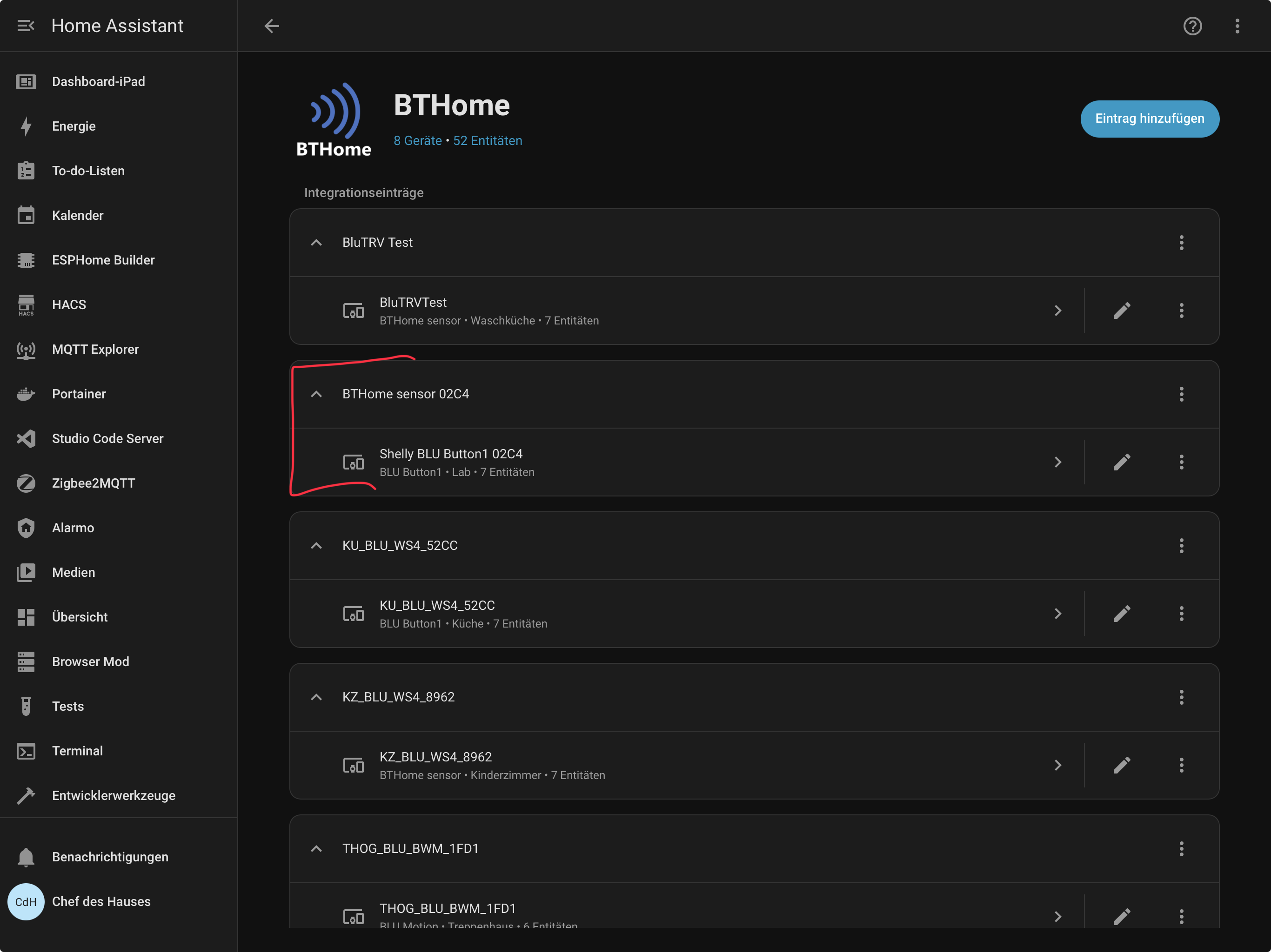

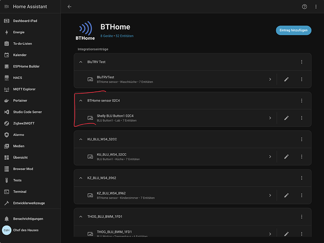

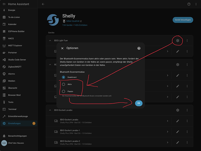

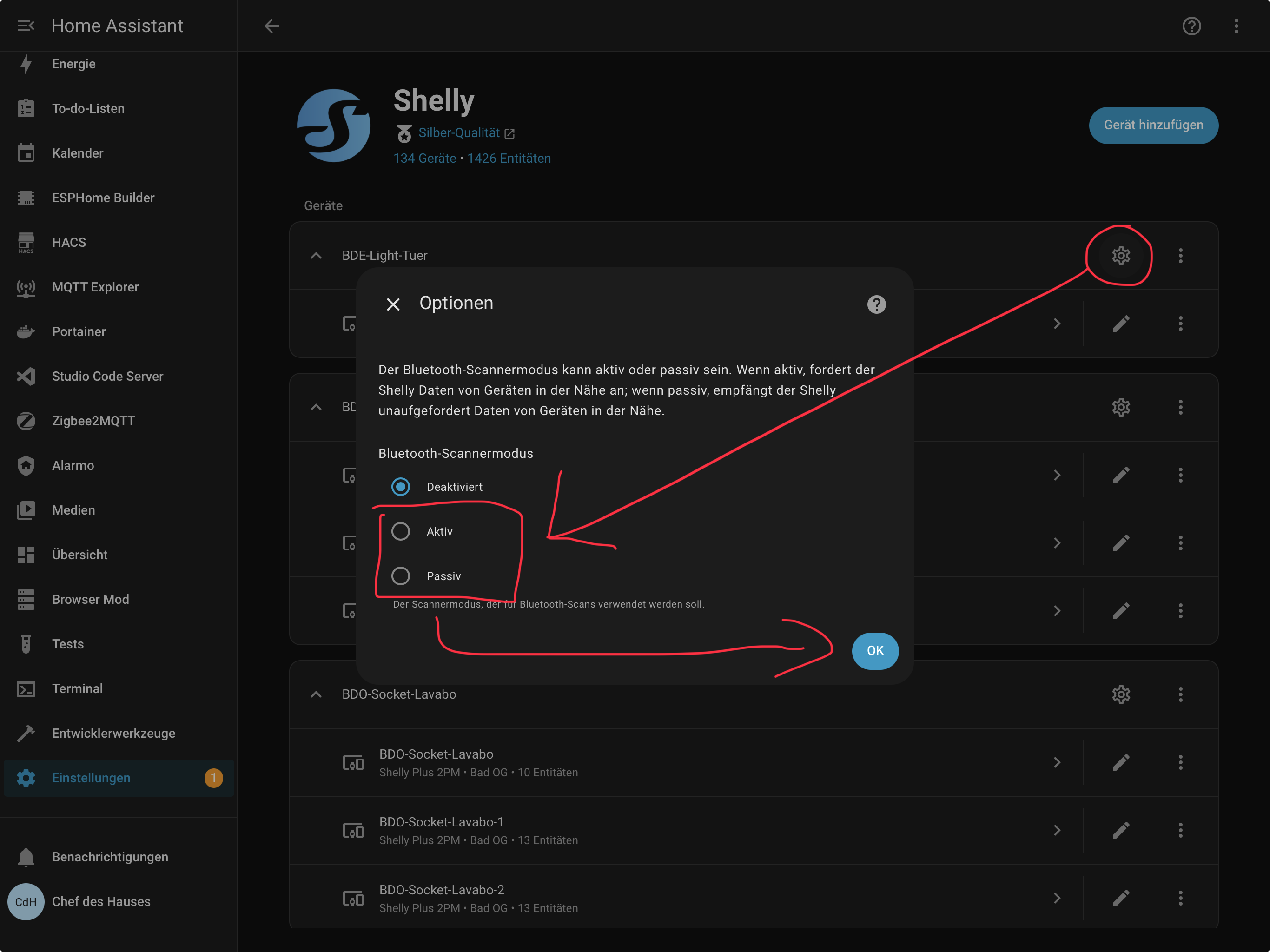

Einfach bei allen Shellys den BT Proxy-Modus auf mindestens Passiv setzen
Dann sollte nach dem nächten Klick auf einen der Buttons das Gerät unter BTHome im HA discovered werden
Du musst dir dann aber eine Automation bauen um auf die Tastenklicks reagieren zu können, die werden im HA nur als Event dargestellt.

Hey Mirco,
Aha! Das wars was mir fehlte. Diese Passiv Einstellung. Es funktioniert! Super!!! Und vielen Dank für die Info :+1:
Hi Ihr, bin komplett neu im HA Geschäft und befasse mich auch gerade mit der Einbindung meiner Shelly Geräte in meinen Home Assistant.
Die normalen Shelly Relais habe ich soweit eingebunden bekommen. Rauchmelder ebenfalls. Aber bei den Türkontakten scheitere ich.
Ich habe auch garnicht die in deinem Bild aufgeführten Einstellmöglichkeiten der Shelly. Also das mit Passiv Aktiv. Hat da jemand eine Idee?
Hab es selber gerade hinbekommen. Ich musste unter meinem User den Erweiterten Modus anstellen, dann konnte ich auch die Konfiguration der Shelly vornehmen. Danke für eure Gedankenanstöße.
