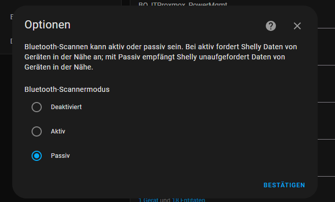

Einstellung ist jetzt auf “Passiv” gestellt.

Wenn du deine BLU Gateways strategisch sinnvoll positionierst sollten die alles abdecken können. Wie gesagt, bei mir laufen 36 Shelly auf 4 Etagen, die einfach jedes BLE Signal in den HA schieben.
Sind alle so
und so eingestellt
So kannst du es auch auf den BLU Gateways machen, dann sollte es laufen, nur das halt die Geräte unter BTHome zu finden sind
