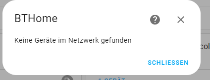

Leider zeigt sich der Sensor nicht im HA. Auch wenn ich händisch den BT-Home aufrufen möchte erscheint:

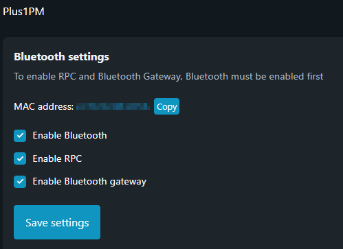

Beim Shelly Plus 1 PM habe ich im Bluetooth-Sektor soweit alles aktiviert:

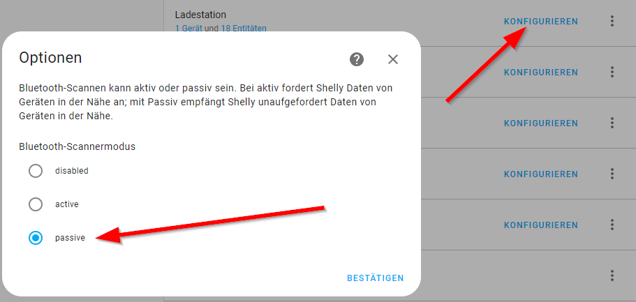

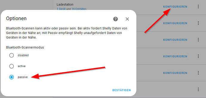

Du musst beim Shelly der Gateway sein soll das passive scannen aktivieren.
Einstellungen - Geräte und Dienste - Shelly (auf Shelly, nicht auf Geräte) - bei gewünschtem Shelly auf Konfigurieren - passiv einstellen.
Anschließend wird dein BTHome Gerät automatisch gefunden

Vielen Dank. Das war der Trick!
