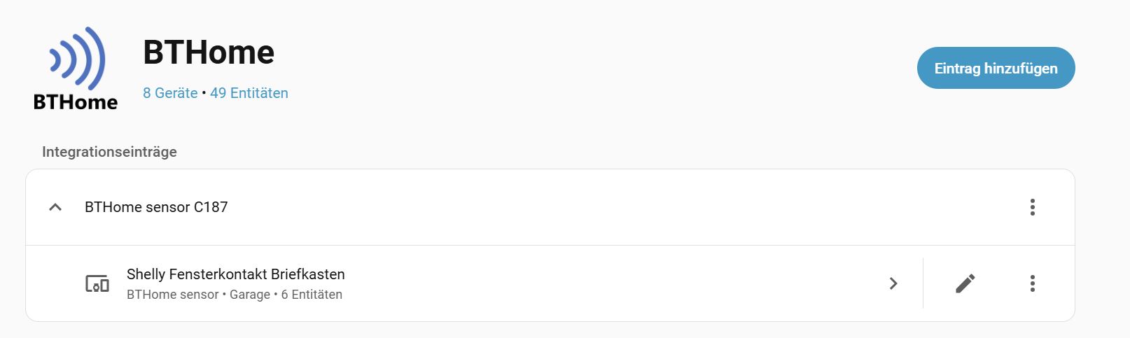

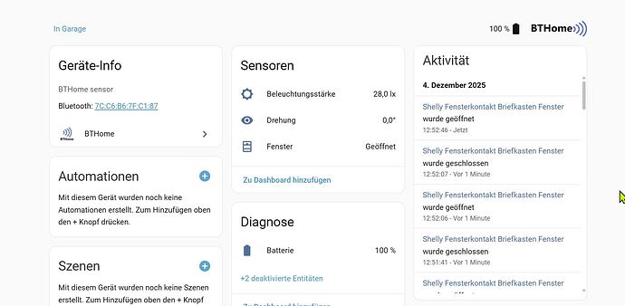

Ich möchte einen smarten Briefkasten mit Shelly Fensterkontakt realisieren.

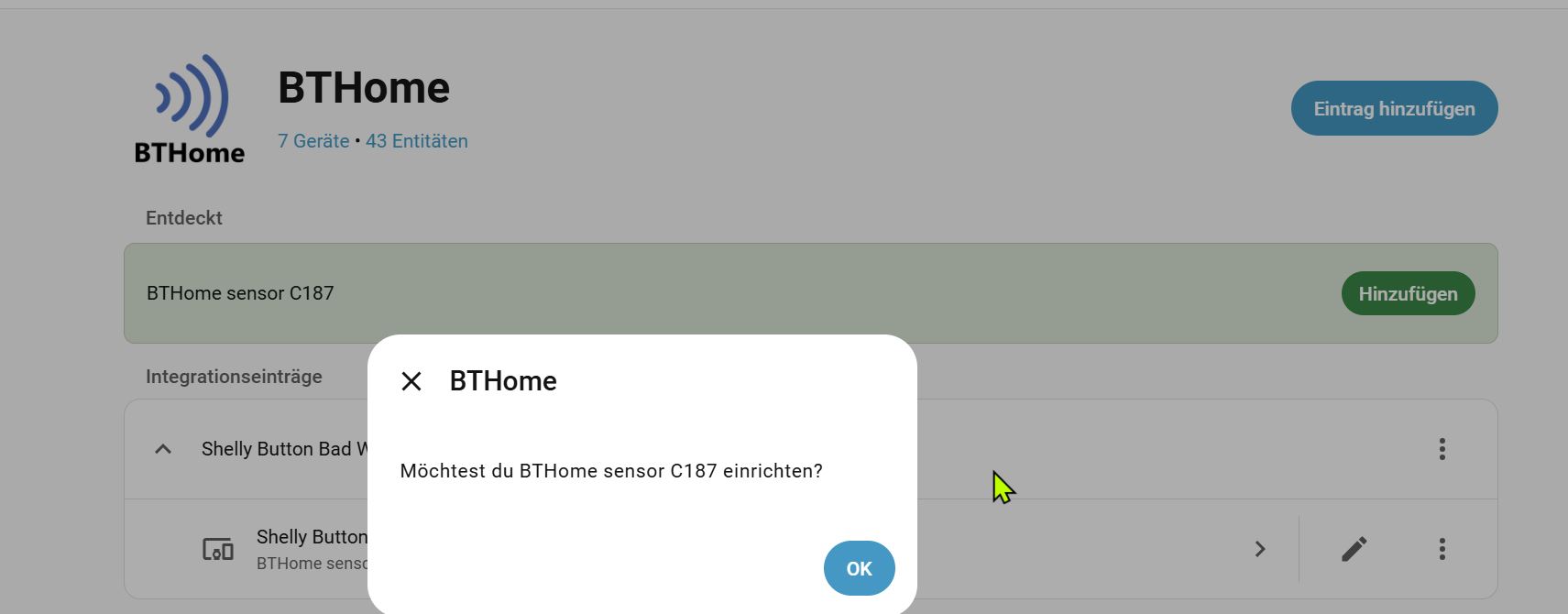

Der Kontakt wurde auch schön im HA erkannt und in BTHome hinzugefügt.
Aber er aktualisiert den Status einfach nicht.

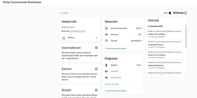

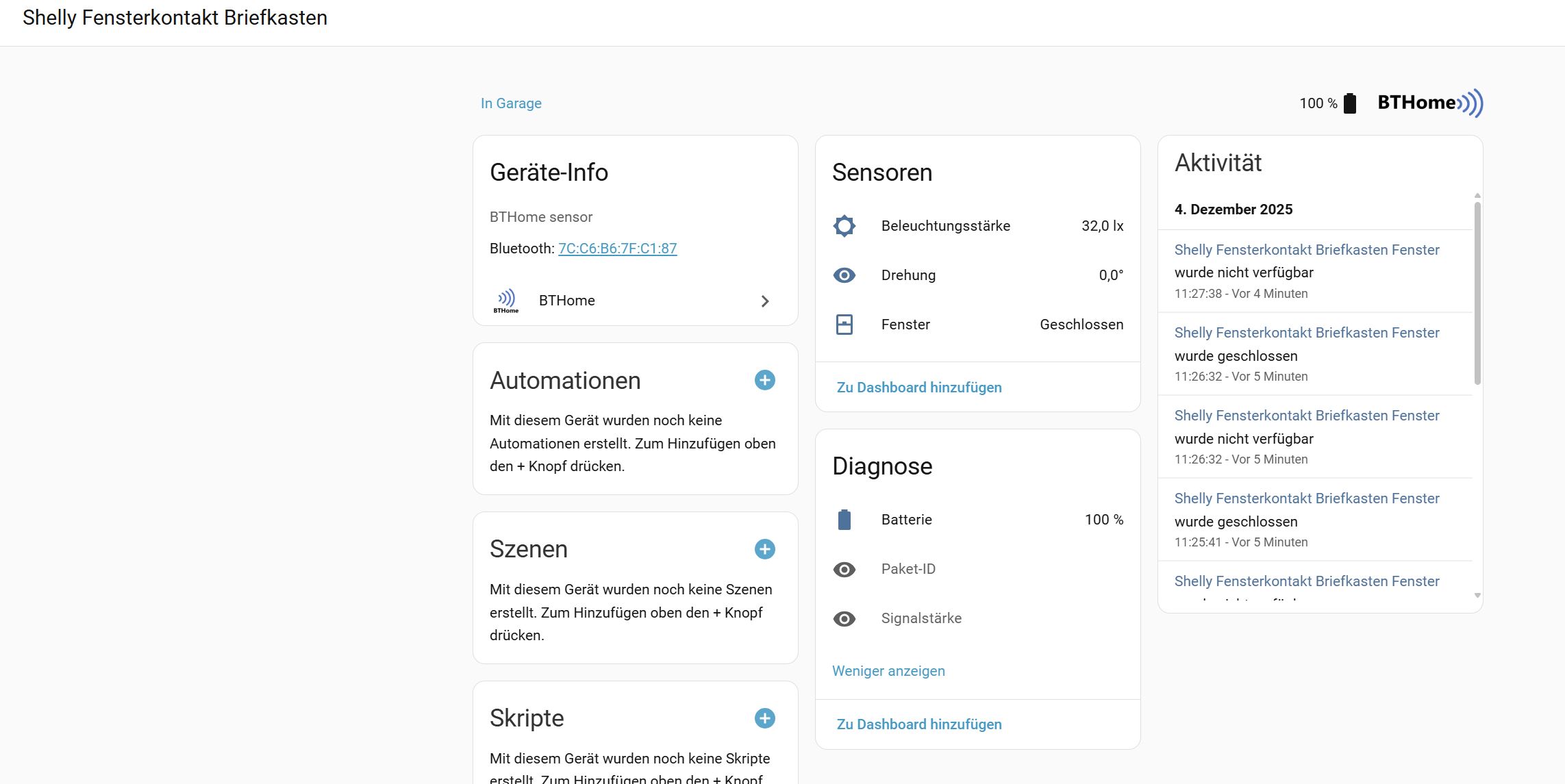

Immer wenn HA neu gestartet wird, wird ein Historieneintrag geschrieben (Sieht man im Screenshot) aber wenn man den Kontakt öffnet / schließt passiert im HA gar nichts.
Habe auch schon den Eintrag in der BTHome gelöscht und wieder hinzugefügt, hat leider nichts gebracht.
Ich habe bereits 5 Kontakte seit ca. 2 Jahren am laufen, die funktionieren einwandfrei. Nur der neue macht Probleme, warum auch immer.
Hat jemand eine Idee.
Vielen Dank vorab.

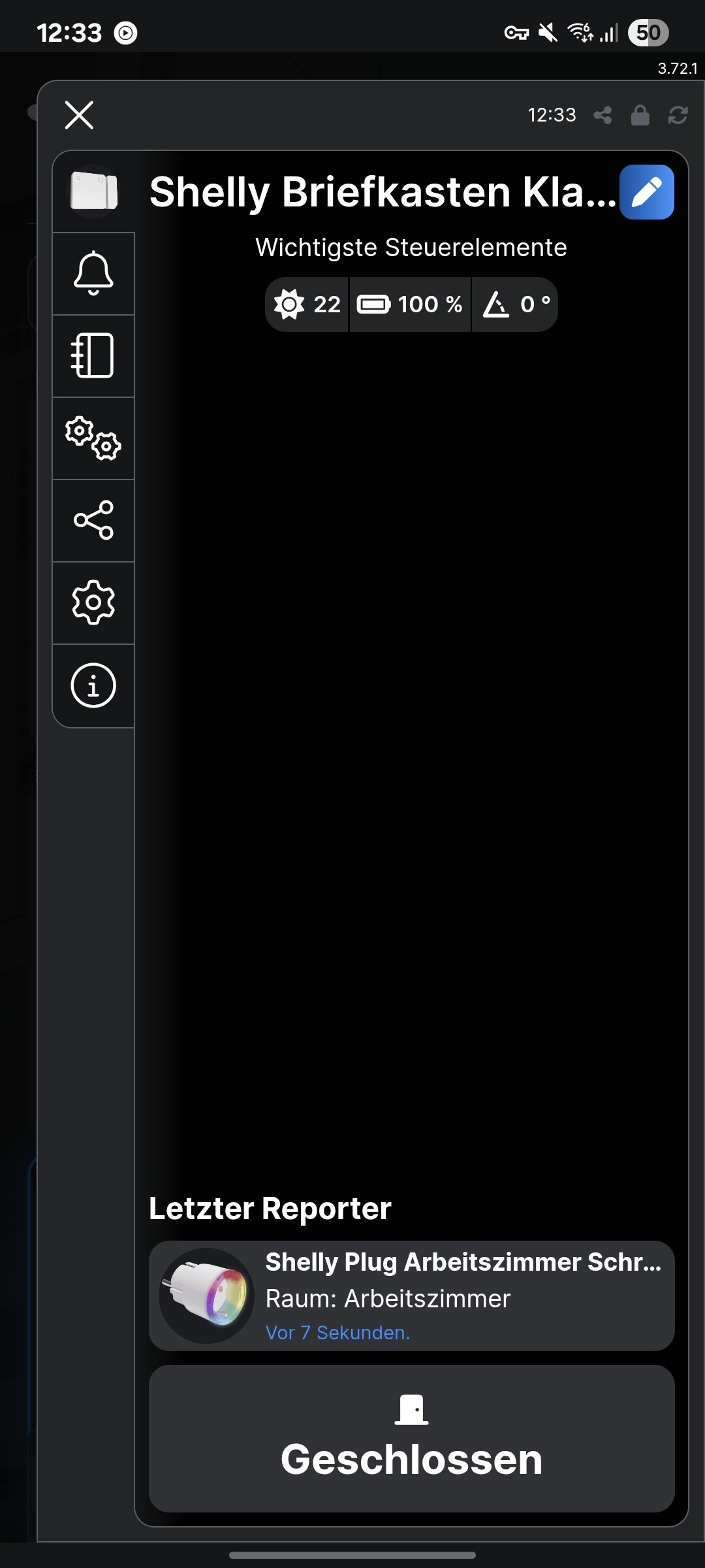

Was zeigt denn die Shelly-App bei “zuletzt gesehen” an?
aktualisiert sofort, wenn man ihn betätigt

Was nutzt Du als BT-Gatway/Proxy und ist das Gateway bei dem Plug auch aktiv (passiv modus!)?
es wird Licht im Dunkel des Universums :slight_smile:

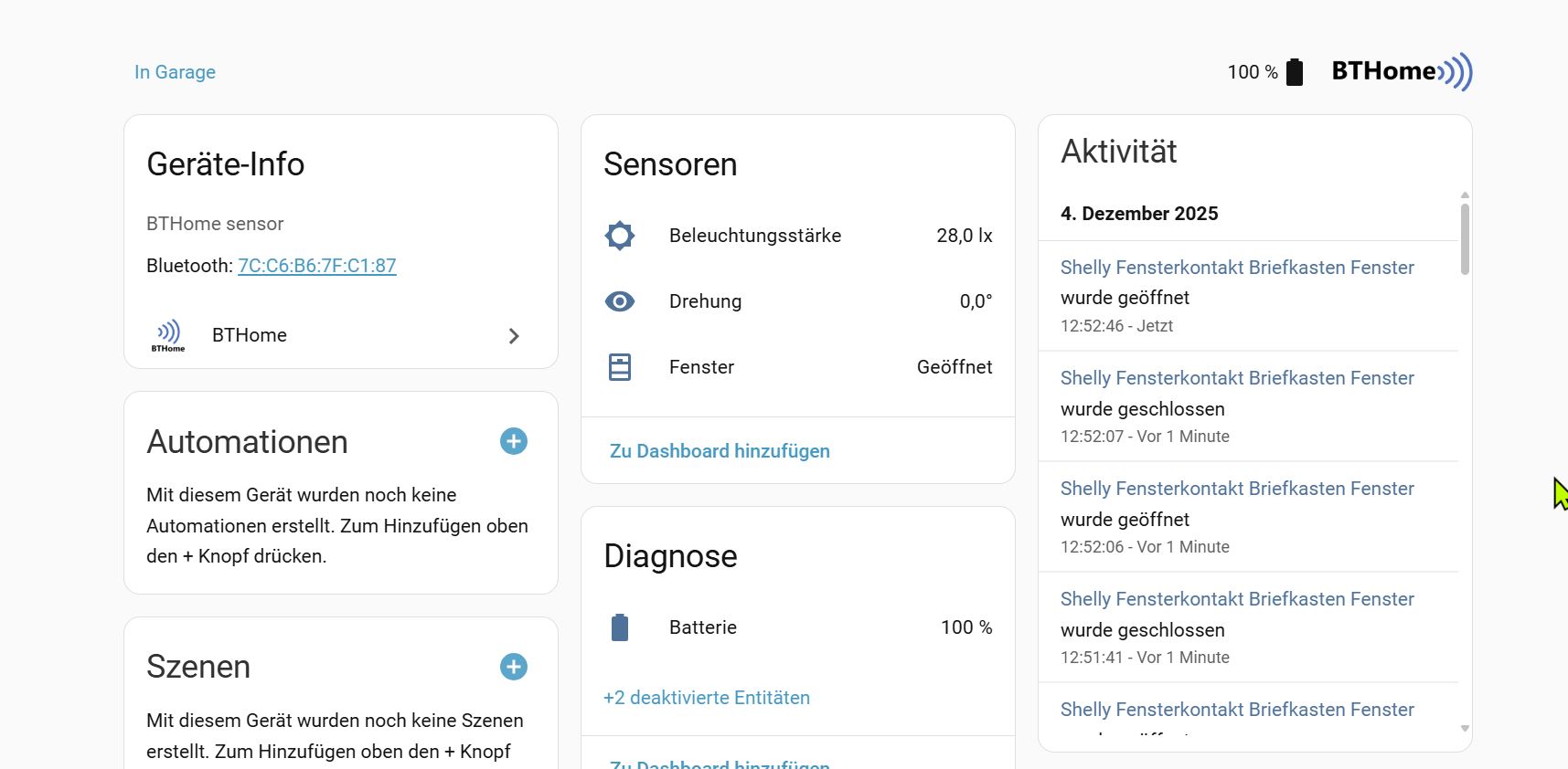

Ich habe mal im Haus den Raum, und damit auch das reportende Device gewechselt und siehe da:
Ich kann aber in den Einstellungen keinen Unterschied finden.

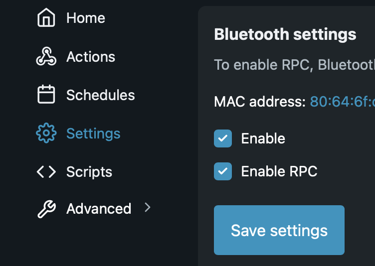

Also unter den BT-Einstellungen des Reportes muss RPC an sein, oder?
Ja, so sollte es aussehen:
