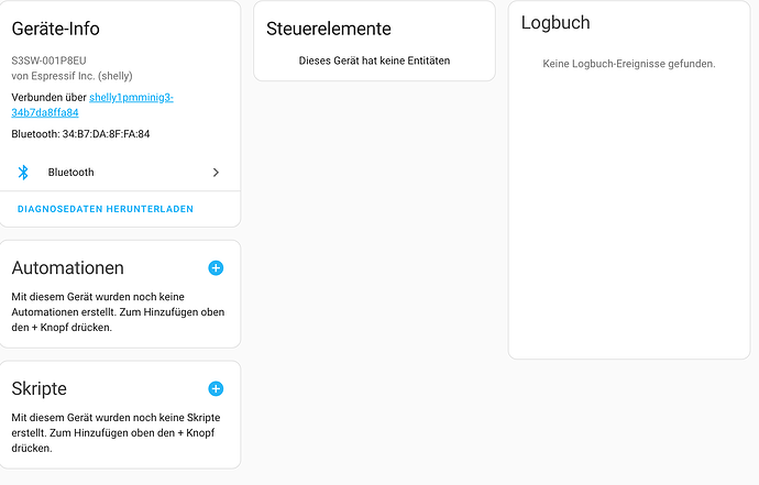

Das ist bei mir identisch eingestellt und im HA bei Shelly habe ich bei dem Shelly das Bluetooth konfiguriert als passiv.

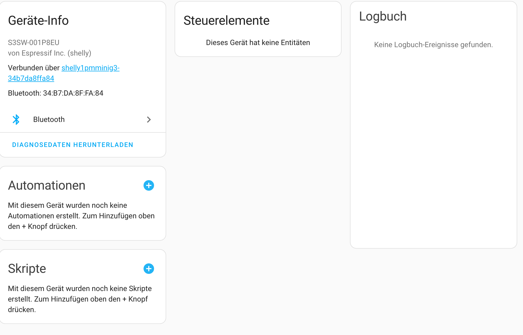

Im HA unter Geräte bei Bluetooth erschein jetzt tatsächlich auch der Shelly wie andere Bluetooth-Hardware (Stick z.b.)
Aber mein Wall Switch 4 erkennt er immer noch nicht.
Er erkennt nicht alles wie ein reiner Stick oder ESP32 Proxy, das stimmt. Aber BTHome Geräte auf jeden Fall und bei mir auch meine Xiaomi Waage und Oral B iO10 Zahnbürste

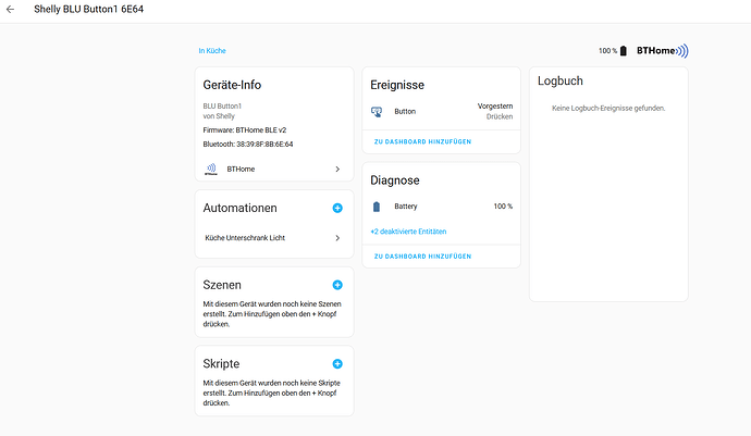

Seit Gestern funktioniert mein Blu Button in Verbindung mit meinem RGW2 nicht mehr. Habe in HA eine Automation erstellt wo der Blu Button das RGBW2 schaltet. Nach anfänglichen Problemen mit dem Blu Button habe ich mir ein Shelly Bluetooth Gateway zugelegt. Das hat dann auch bis Gestern funktioniert.

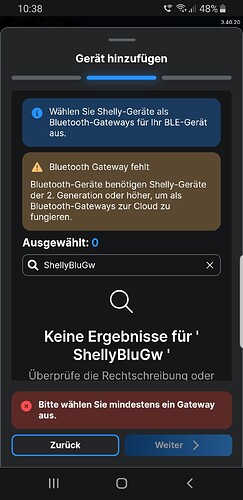

Durch Nachlesen gefunden man soll den Blu Button mal aus der Shelly App löschen und wieder hinzufügen. Das funktioniert aber nicht. Der Blu Button wird erkannt, aber im weiteren wir das Shelly Bluetooth Gateway nicht erkannt. Welches aber in der Shelly Smart Control App vorhanden ist. Habe mal mit der Shelly BLE Debug App geschaut. Dort wird der Blu Button, jedes Drücken, und das Shelly Bluetooth Gateway erkannt. Konnte ich auch Pairen.
Kann also den Blu Button nicht hinzufügen.
Seltsamerweise ist der Blu Button in HA in BT Home vorhanden.
Ich bin total verwirrt.
Welche Geräte werden dir angezeigt, wenn du das “Suchfeld - Ausgewählt” leer lässt?
Nichts.
Das ist ja das Problem.
Ich hätte erwartet das er mir das vorhandene Gateway vorschlägt.
Hast du das Gateway denn richtig konfiguriert und als Gateway aktiviert?

Was siehst du da auf dem Bild?
Ich weiß nicht was ich sonst machen soll.

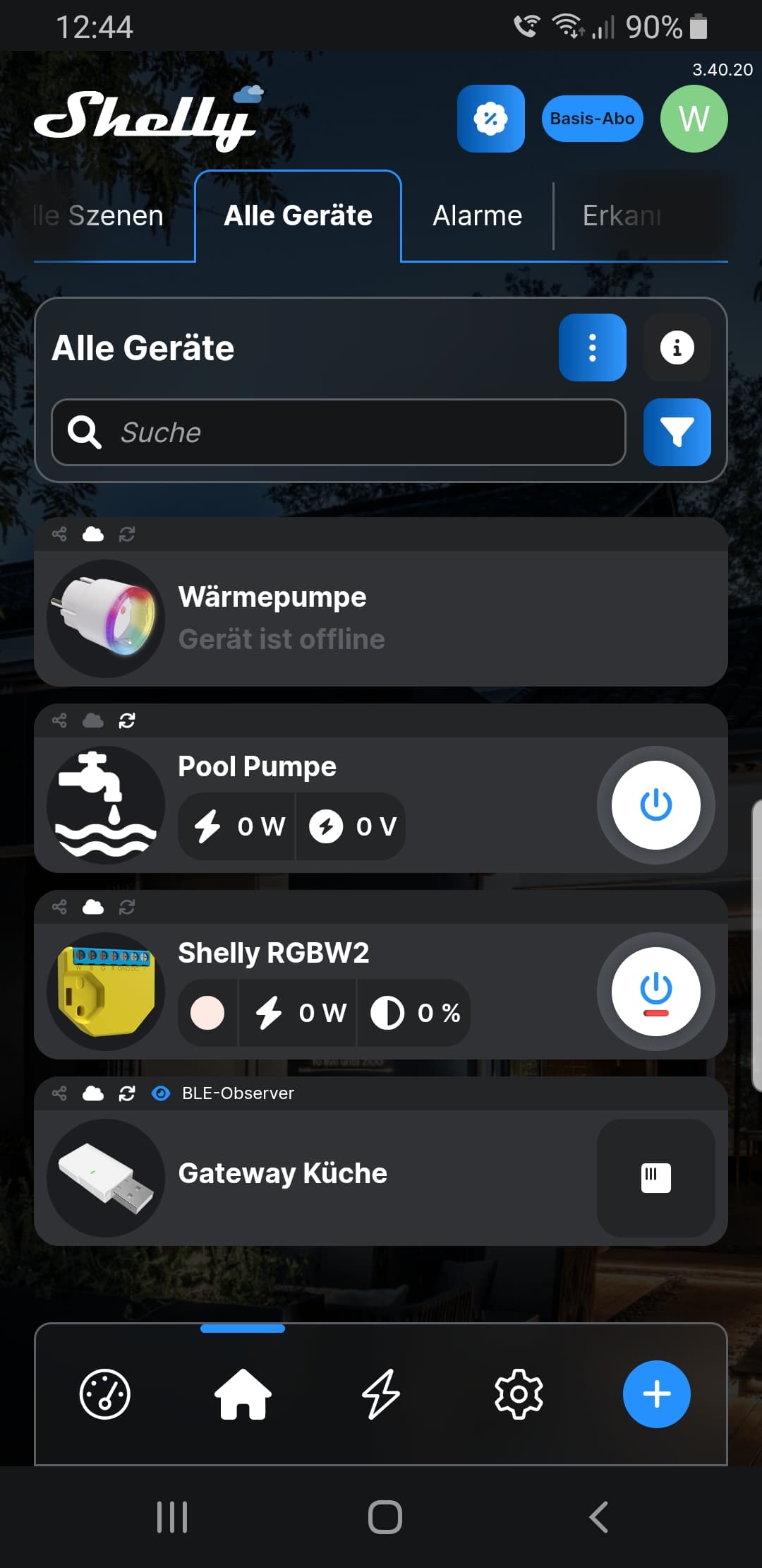

Kann man irgendwie erkenne ob der Blu Butten im Gateway ankommt?
Im HA ist er zwar in BTHome, schaltet aber nicht.
Ja, in der Shelly App. Da wirst du dann beim Button sehen, mit welchen Gateway dieser kommuniziert. Aber du kannst ja deinen BLU Button nicht in die Shelly App bekommen.
Ich habe da ein Verständnis Problem mit meinem Shelly Gateway.
Bei der Einrichtung des Blu Button verlangt er nach einem min. Shelly Gateway Gen 2. Ich habe einen “Shelly GWF-KZ01”. Kann aber trotz Internet Recherche nicht richtig schlau werden was das ist. GEN 1 oder GEN 2? Er wird nämlich nicht so erkannt. Das Einrichten des Gateway selbst ist überhaupt kein Problem.

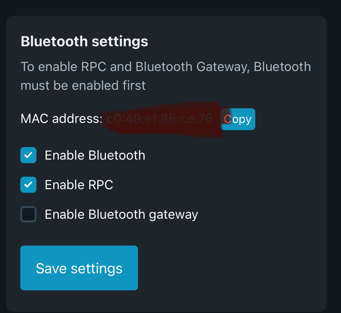

Der Shelly ist auch ein BLE-Proxy, da brauchts kein Gateway, nur die beiden oberen Optionen müssen aktiv sein. Ich hab mittlerweile kein BLE in meinen Shellys mehr aktiv da die ESPHome BLE Proxys das besser machen (liegt an der Shelly Integration), selbst mit denen kommen die BLU Buttons ins HA unter BTHome.

So muss der Shelly eingestellt sein damit es funktioniert.
