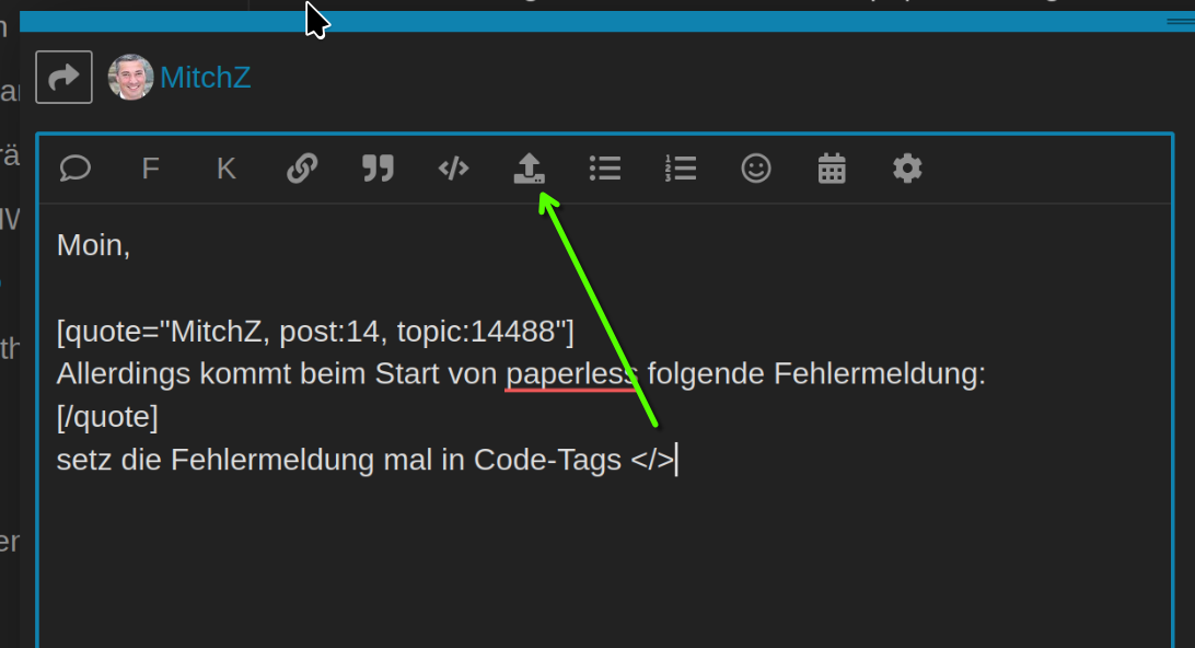

setz die Fehlermeldung mal in Code-Tags </>
Liest sich leichter als, das Zitat.
