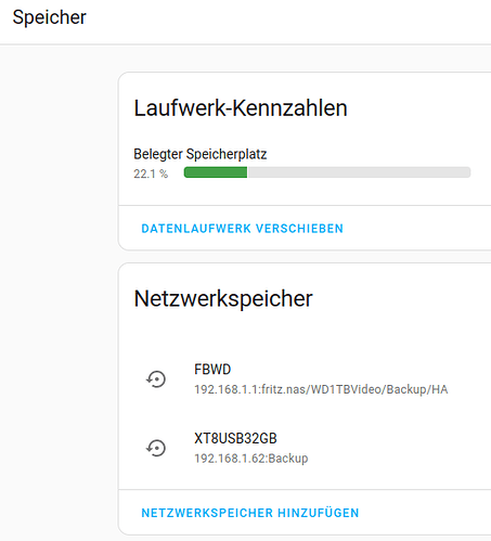

Nur zur Klarstellung: Das was ich bei dem anderen Beitrag geschrieben und probiert habe war die Einbindung der FB als NAS per Share (Freigabe). Das ist etwas anderes als die Einbindung eines FB NAS als Netzwerkspeicher für Medien. D.h. das
funktioniert natürlich. D.h. wenn Du Deine Bilder auf dem FB NAS ablegst kannst Du auch per HA darauf zugreifen: Medien —> My media —>

Zu dem Thema Share-Ordner hatte ich ja in dem anderen Posting schon etwas geschrieben und hier bei dem Thema Media-Ordner sieht es dann so aus das dieser sich unter media/ befindet. Darunter gibt es dann die Einbindung des Netzwerkspeichers, in dem Fall die FB NAS mit dem dafür eingerichteten Namen FBWDMedien, den ich eben mal testweise eingerichtet habe.

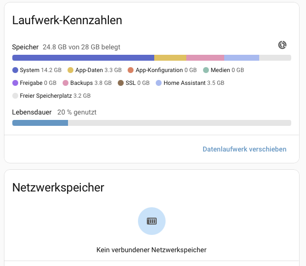

Ich habe seit ca. 1 Jahr einen HA Green. Es funktioniert alles und die Geschwindigkeit ist mir schnell genug und damit ausreichend.
Einzig die Speicherauslastung macht mir Sorgen.
Wenn ich das richtig verstehe, würde ich nur die Backups mit 3,8 GB auf ein externes Laufwerk verschieben können.
Ist es in meinem Fall sinnvoll, auf einen Intel Mini-PC o.ä. mit größerer SSD umzuziehen?
Was sind Eure Empfehlungen?
Danke für Eure Unterstützung.
Mit der Funktion:
Einstellungen —> System —> Speicher —> Datenlaufwerk verschieben.
Verschiebst Du alle Daten, nicht nur die Backups.
Gelesen und geschrieben wird dann nur noch, ausschließlich vom externe Laufwerk. Auf dem Internen Speicher, verbleibt nur noch das Home Assistant OS.
Danke, hat geklappt. Ich habe eine Crucial 480GB-Platte mithilfe eines strombetriebenen USB-Hub angeschlossen.
