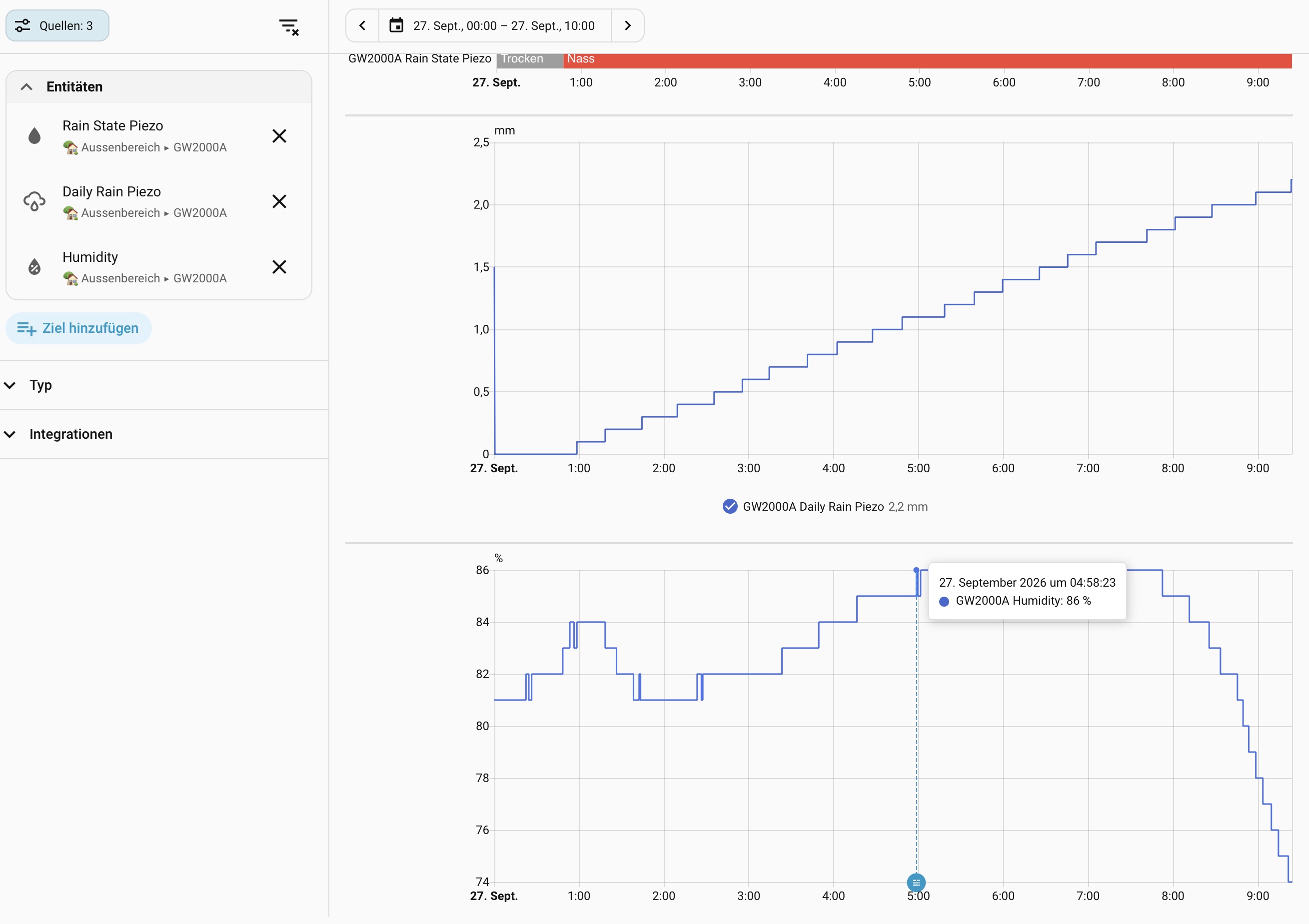

Die Nebelerkennung liegt plötzlich völlig daneben, wir hatten klare Nacht und Sonnenaufgang mit strahlendem Sonnenschein bei 0% Bewölkung und er meldet dense fog bei zutreffend erkannter Luftfeuchtigkeit von 90%. Vor dem letzten Update hat er Nebel immer richtig erkannt, da liegt mein Sensor bei ca 97% aufwärts. Ich bin auf der aktuellen Version…..
Kann ich bestätigen, hier läuft die Nebelwarnung seit dem die neue Wettererkennung / Wetter Raster da ist, jeden Tag.

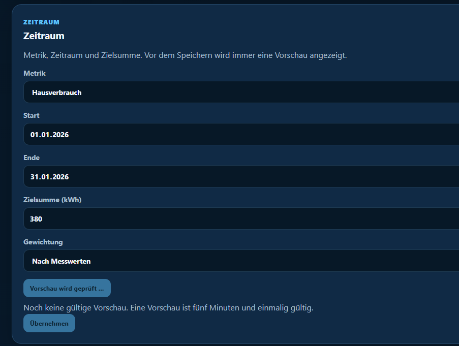

Wenn ich einen Zeitraum auswähle, wird die Vorschau geprüft und bricht nach wenigen Sekunden ab:
2026-09-25 13_47_38-Greenshot
Hallo @ottokar,
Das ist derselbe Fehler wie bei @Milkaschokolade. In Deinem Januar steckt mindestens ein Tag mit einem negativen Hausverbrauch, und genau daran bricht die Vorschau ab. → ich werde am Wochenende einen Fix bauen
Zu Deiner Frage:
Ja! Einen kompletten Monat kannst Du entweder über „Zeitraum" mit einer Zielsumme korrigieren (so wie Du es gemacht hast) oder über den CSV-Import mit einem Wert pro Tag. Beides produziert aber aktuell in denselben Fehler, weil der negative Tag vorher geprüft wird. Wie ich @Milkaschokolade schon gesagt hatte ist das ein Logik-Fehler (etwas das ich nicht bedacht hatte) als ich die Funktion gebaut habe.. ich bin nicht davon ausgegangen das z.B. ein Verbrauchssensor (der per Definition keine negativen Werte erzeugen kann) einen negativen Wert liefert.
Nach dem Fix, klappt Dein Januar ganz normal!

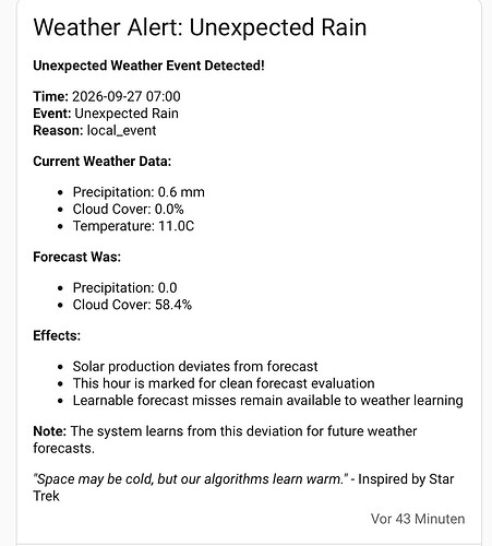

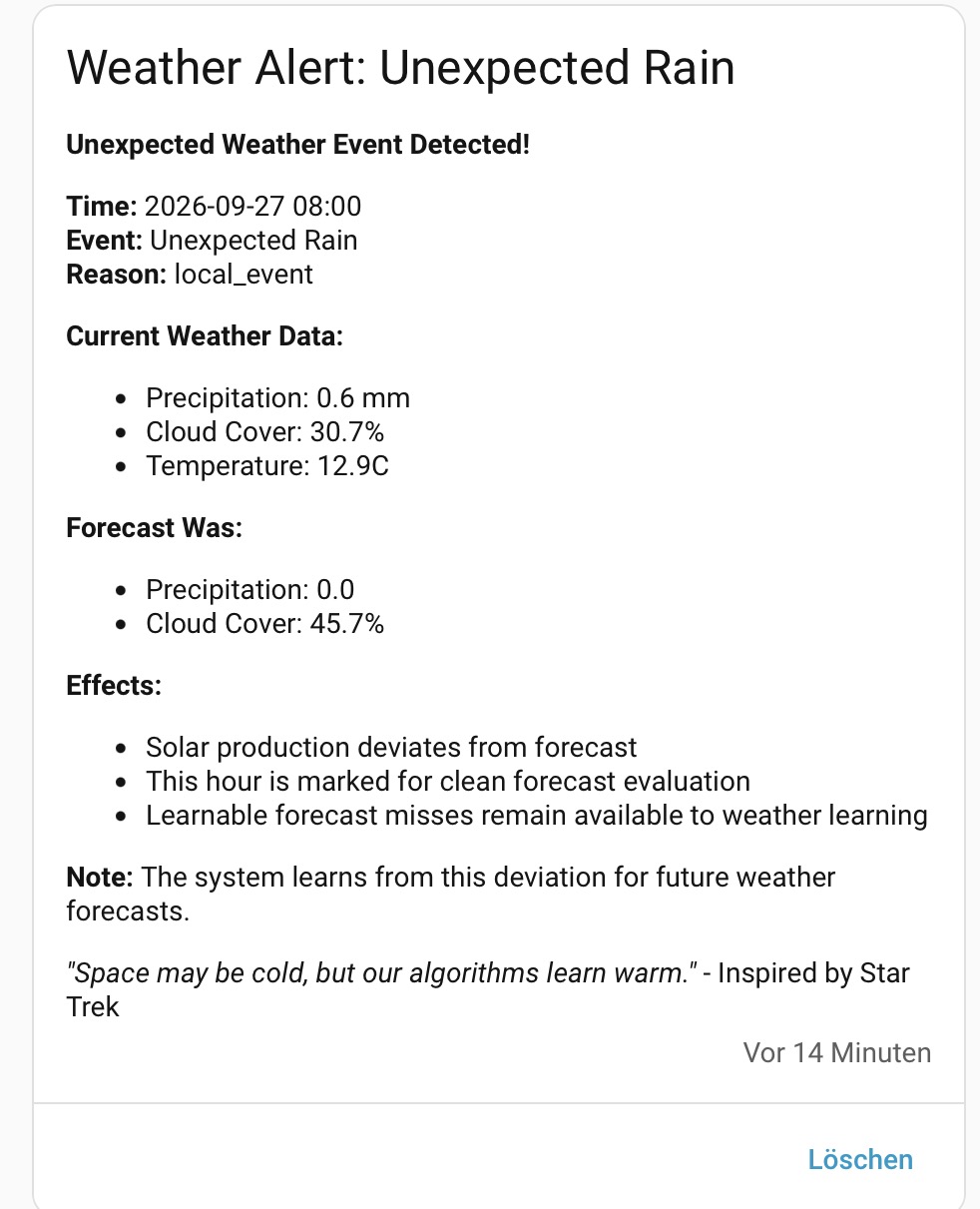

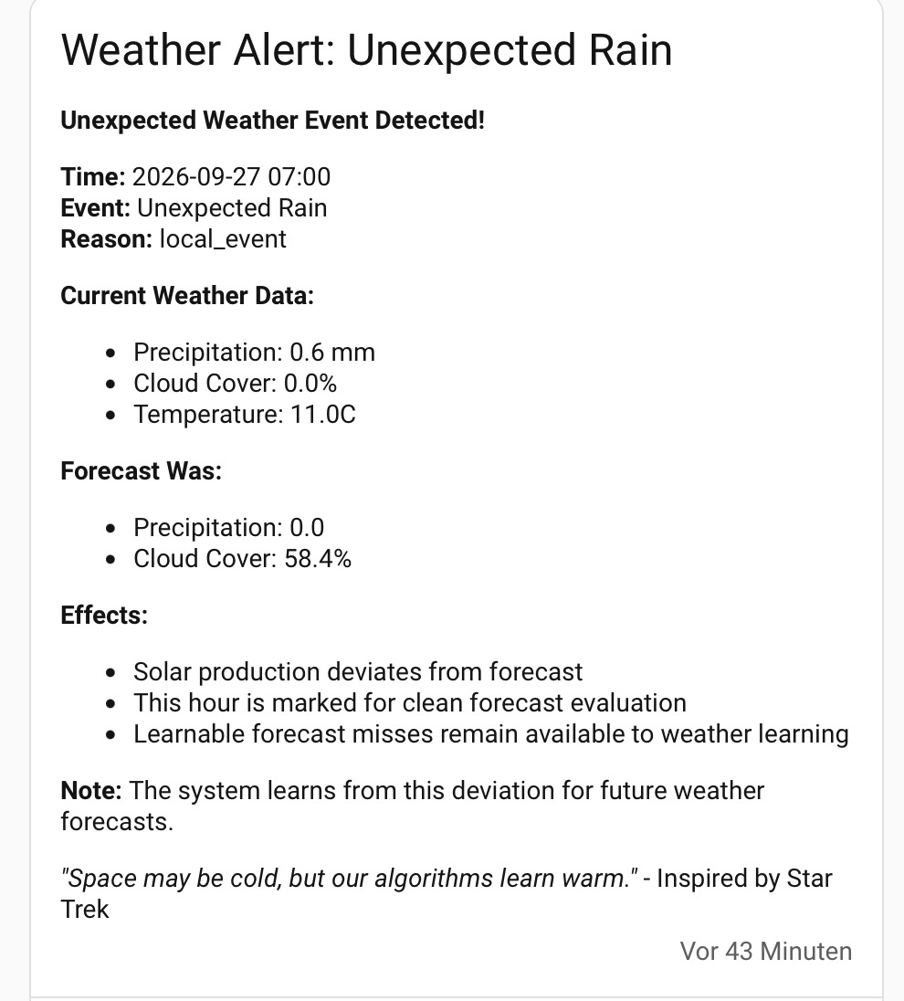

Der Regen, der gemeldet wurde: Kondenswasser auf der Wetterstation; meine Vermutung
Ach so, seit gestern ist hier klarer Himmel - überhaupt kein Regen …

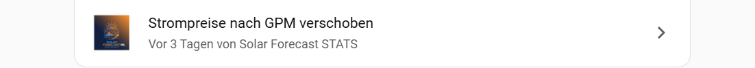

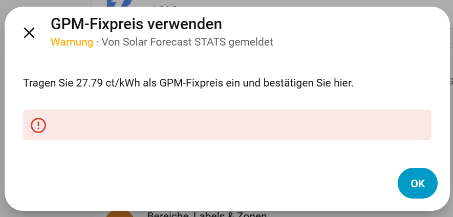

Seit dem neuen Release erscheint bei mir folgende Warnung unter Reparaturen:
Da ich kein GPM nutze, kann ich den Wert nicht übertragen und es erscheint bei mir:
Wie kann ich die Warnung löschen? Ignorieren gibt es leider nicht…
Wie ich eben gelernt habe, musst Du aber GPM nutzen! Tom hat letztens einiges umgebaut!!!
aber das Tool benötige ich aktuell gar nicht - muss ich jetzt GPM installieren um die Warnung weg zu bekommen?
Doch, Du brauchst es, wenn Du vernünftige Werte haben willst!
Mir geht es primär um die PV Vorhersage - Auswertungen hinsichtlich der Kosten benötige ich nicht. Daher sollte bei mir GPM eigentlich nicht von Relevanz sein.
