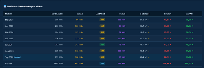

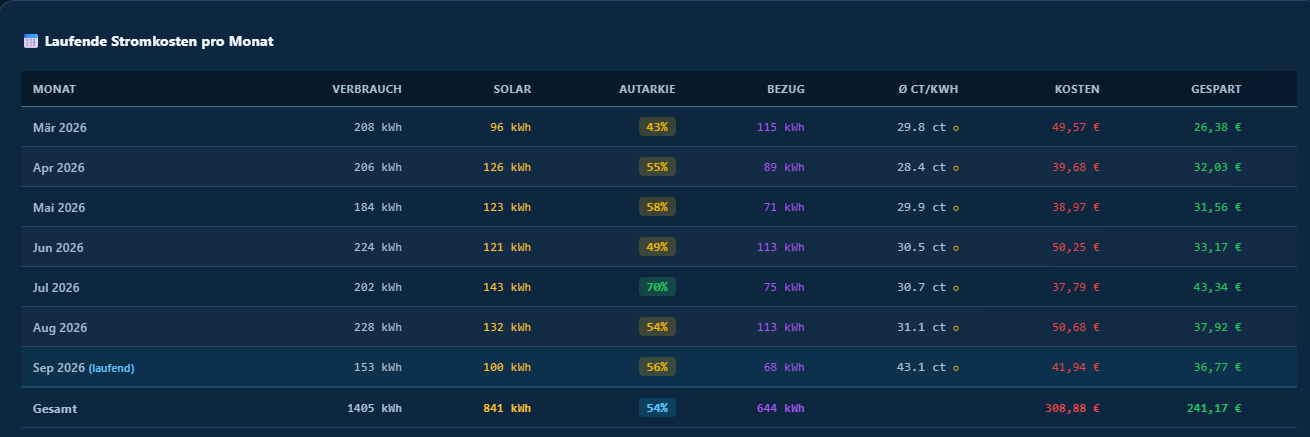

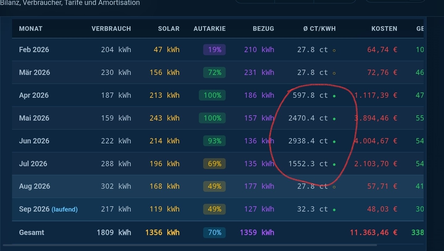

es hat sich mit dem Update auf die neuste Version wieder der Fehler eingeschlichen, das bei Fix Strompreis folgende Aufstellung der Preis sich ändert.
Welche Version?! - das muss ich zwingend wissen!
Neueste, Sorry gedacht aber nicht geschrieben.
GPM speichert für jede Stunde einen Strompreis (dynamisch, fest, Zeitfenster,..). STATS nimmt für die Kosten genau diesen gespeicherten Preis.
Lief GPM bei dir früher auf „dynamisch“, wurden für diese Zeit die schwankenden Börsenpreise gespeichert. Das gilt auch, wenn das nur war, bevor du auf Festpreis umgestellt hast. Diese alten Preise bleiben stehen. GPM ändert die Vergangenheit nicht von selbst.
Deshalb siehst du:
  • März bis August: 28 bis 31 ct. Das sind typische Werte für einen dynamischen Tarif.
  • September: 43,1 ct. Das ist vermutlich schon (größtenteils) dein Festpreis.
Möglichkeit zu korrigieren
Du hast auf der GPM-Seite in STATS zwei Möglichkeiten.
A) CSV-Import (empfohlen bei Festpreis)
  • Lade die „Vorlage Preisliste“ herunter.
  • Trag für jede Stunde vom 01.03. bis 31.08.2026 deinen Festpreis in ct/kWh ein. (copy / paste)
  • Erst „Vorschau“, dann „Anwenden“.
  • Danach steht in jeder Stunde genau dein Festpreis, auch in den Tages- und Stundenansichten.
B) Monatskorrektur (jeden Monat einzeln) sofern du die Daten von deinem Anbieter hast
  • Monat: z. B. 2026-03
  • Abgerechnete kWh: den „Bezug“ aus deiner Tabelle, z. B. 115
  • Abgerechnete EUR: kWh × dein Festpreis ÷ 100, z. B. 115 × 30 ÷ 100 = 34,50
  • Grundgebühr: 0 (die rechnet STATS schon selbst dazu)
  • Methode: Additiv, Gewichtung: Verbrauch
Danach stimmt der Monatsschnitt. In der Tages- und Stundenansicht schwanken die Preise aber weiter leicht.
Bitte nur eine der beiden Möglichkeiten nutzen, nicht beide. Der laufende Monat kann erst korrigiert werden, wenn er abgeschlossen ist.
Einen einfachen Knopf „Festpreis rückwirkend eintragen“ gibt es im Moment noch nicht. Den nehme ich aber mit auf, die Schwierigkeit ist nur, das der AP nicht der echte Preis ist! Sondern STATS zeigt immer den echten Preis an incl. Netzentgeld, Steuern, Anbieteraufschlag,… das ist bewusst so, da es viel Schmuh gibt.. AP sinkt aber Netzentgeld steigt, oder Steuern.. usw… damit ist es nicht so ohne weiteres möglich die echten kWh Preise im Blick zu haben.. besonders dann nicht wenn man unterjährig den Anbieter wechselt.. GPM berechnet das dann anteilig.. dazu gern mehr am Sonntag im call.. vieleicht habe ich auch etwas übersehen und es gibt eine bessere Möglichkeit..
Festpreis seit mitte Mai auf 30,55ct/kWh geändert.
Davor war 27,71 ct/kWh
das war auch so eingetragen in Stats und GPM
und wurde auch mit der Korrekturmöglichkeit! vor ca. 2 Monaten korrigiert.
Ich werde das jetzt nicht nochmal korrigieren.
Es gab tatsächlich einen BUG, das die Werte nicht sicher übernommen wurden. Das ist aber behoben.. vielleicht ist das der Grund

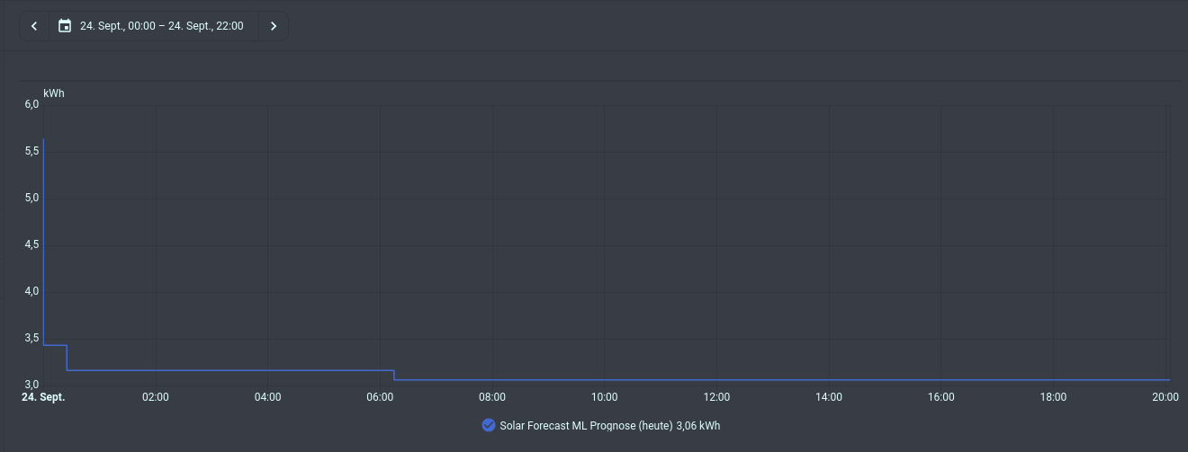

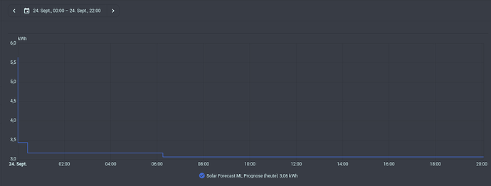

Das Problem mit den ständigen Sprüngen in der “Prognose für heute” ist übrigens weg!
Vielen lieben Dank für das Feedback!! - Gute Nachrichten..!

Netzbezug ist doch Korrekt !
Aber ct/kWh utopisch auf einmal !?

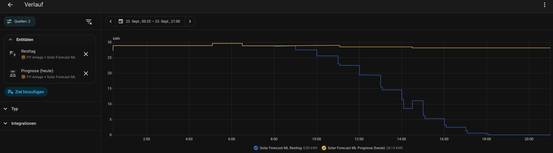

Schaut gut aus heute kein Nachregeln.

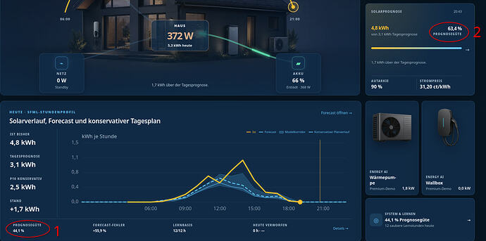

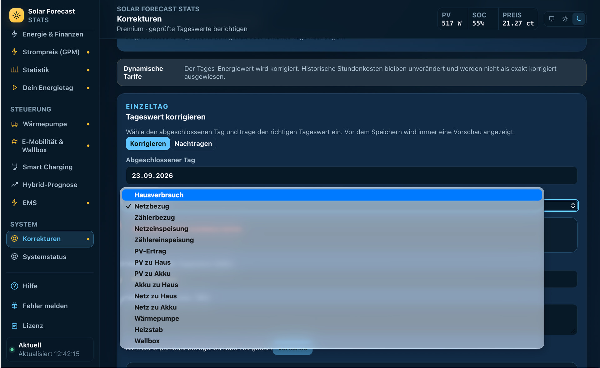

Im Solar Cockpit wird bei 2 die Prognosegüte vom Vortag gezeigt.
Ja das ist so gewollt! oben rechts Vortag unten links aktuell.. um einen direkten Vergleich zu haben
Ok, nur Autarkie, Tagesprognose und Ist-Wert stammen aber von heute?

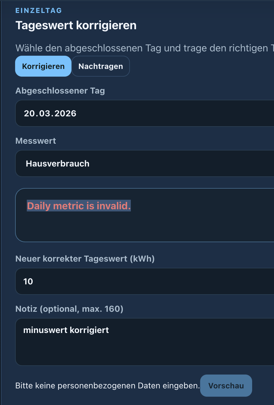

Ich wollte gerade einen Hausverbrauchswert korrigieren der am 20.3 einen Minus -20.203Kw/h hat. Da kommt die Fehlermeldung Daily metric is invalid.
Was mache ich da falsch?
du machst nichts falsch. Die Korrekturfunktion prüft den gespeicherten Tageswert, bevor sie eine Korrektur annimmt, und lehnt negative Werte aktuell als ungültig ab. Genau solche Werte will man aber korrigieren.
Das ist ein Fehler auf meiner Seite und wird in einem der nächsten Updates behoben. Danach kannst du den 20.03. ganz normal auf den richtigen Wert setzen. - ich habe es mir auf meiner “Zettelwirtschaft” notiert.. ist ein Logik-Fehler an den ich nicht gedacht habe.. (ich hatte mein System als “Test” genommen und das hat keine negativen Werte)
