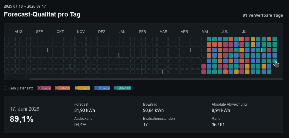

Ansonsten sieht das neue IF sehr gut aus. Auch das hier finde ich ich sehr aussagekräftig:
Man kann gut sehen, dass das System besser wird und Ausreißer in der Prognosequalität sofort erkennen. Wollte gleich mal im Replay nach dem 8. Juli (das rote Klötzchen) schauen, aber replay funzt erst ab dem 17.

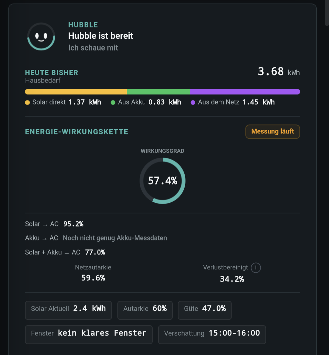

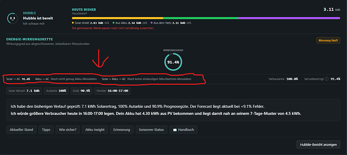

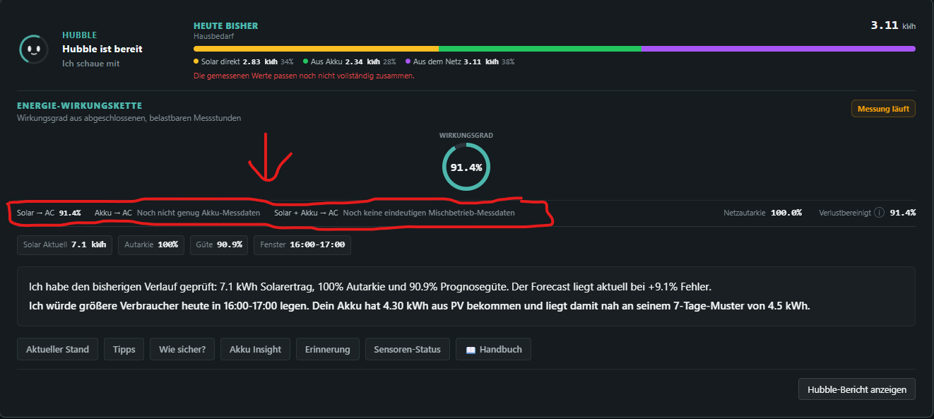

Wie konfiguriere ich das am besten bei einem AC-gekoppelten Speicher mit eigenem Wechselrichter? Mein System besteht aus einem Huawei 30KTL M3, an dem hängt die gesamte PV, und einem Deye Sun 12K, an dem nur der Akku hängt. Würde da ein Summensensor funktionieren? AC-Ausgangsleistung der beiden Wechselrichter habe ich verfügbar, wobei beim Deye der AC-Wert beim Laden ins Negative geht. Passt das oder muss ich negative Werte ignorieren?
Ich hab das Gefühl SFML-Stats kommt mit meinem AC gekoppelten Akku nicht so ganz klar…zumindest sind die Werte für Akku zu Haus merkwürdig…
Also bei mir tut sich bezüglich des Wirkungsgrades gar nichts, es fehlen immer Daten.
Guten Morgen,
ich habe eine Frage zur Berechnung des Wirkungsgrades Solar → Accu!
Wird bei der Berechnung auch die maximale Ladeleistung berücksichtigt? Meine Huawei Anlage hat zb nur eine max Lade-Entladeleistung von 2500 Watt. Bis auf diesen Wirkungsgrad bin ich mit meinen Werten ansonsten super zufrieden. :+1:
Bei mir kommen irgendwann Nachmittags Daten, außer bei Akku-AC - da kommt nichts, warum auch immer​:face_with_monocle:

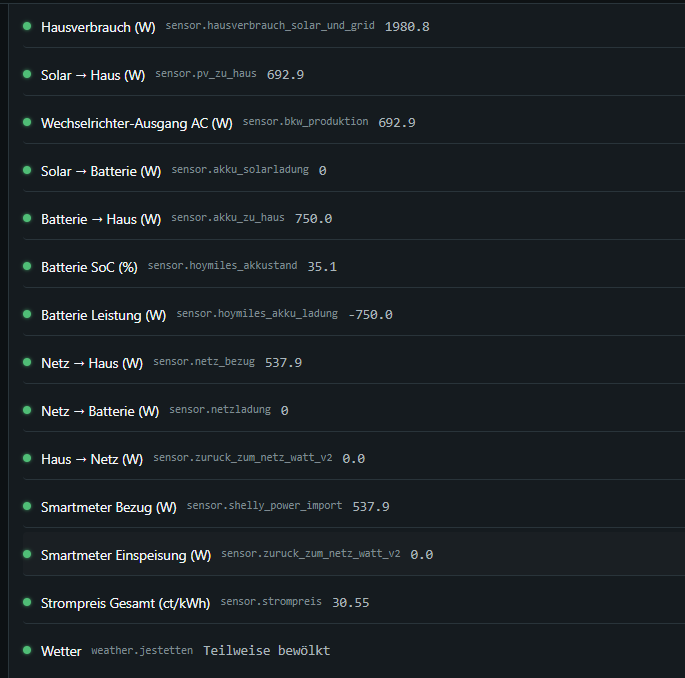

Deine Senosoren zur Aufteilung der Energieströme scheinen auf den ersten Blick nicht zu stimmen.
DC Solar dirketverbrauch
DC Akku Entladung
AC Einspeisung am WR
Grundsätzlich gibt es aber Systeme die nicht alle Funktionieren nutzen können - da sie entweder die benötigten Daten nicht zur Verfügung stellen oder man entsprechende Templates bauen muss

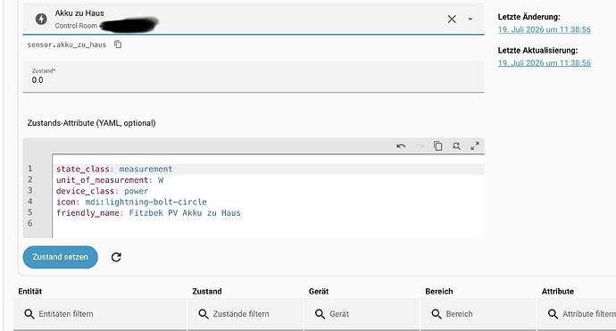

Hast Du den Energiefluss Akku netto ins Haus
Ja, und der zeigt auch was an.
Hmm komisch.
Hier ists schwierig.

Das ist anscheinend auch bei mir mit einer PV-Anlage von Fox ESS der Fall. Ich habe heute Morgen fast drei Stunden verbracht, um neue Watt-Sensoren für STATS zu erstellen. Ob es nun für STATS die richtigen sind, keine Ahnung…

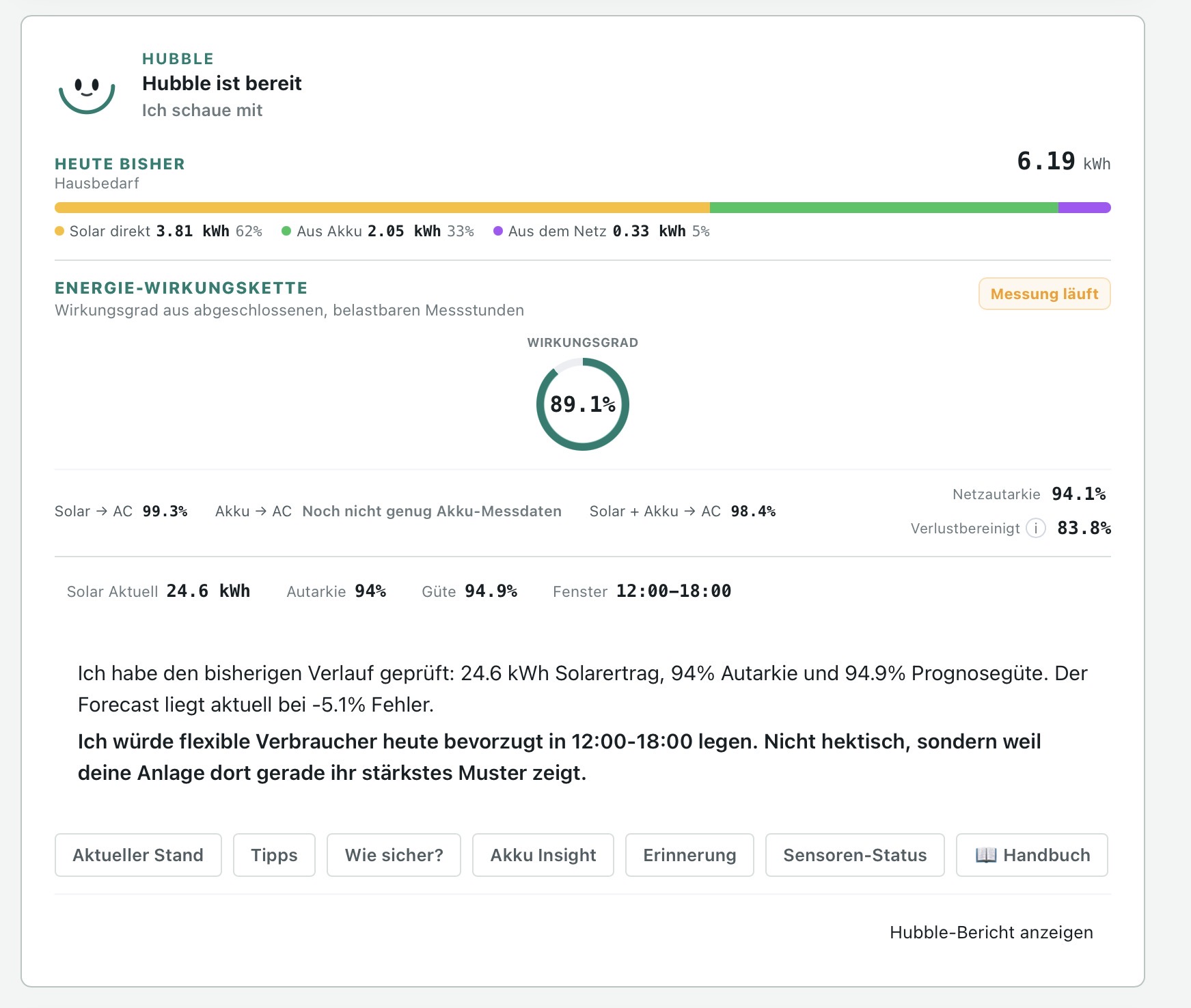

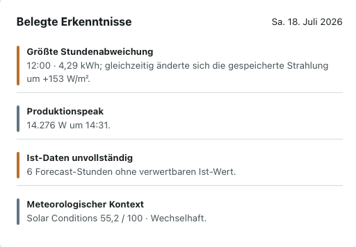

Was bedeutet: “Ist-Daten unvollständig” - die Daten werden doch jetzt von der SFML Integration berechnet, oder?
Sind immer noch keine Messdaten? Und ist das normal wenn es erst nachmittags die Wirkungsgrad anzeigt?

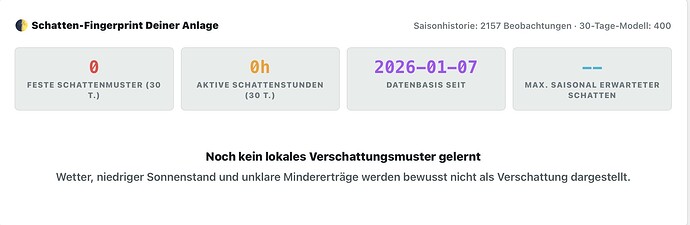

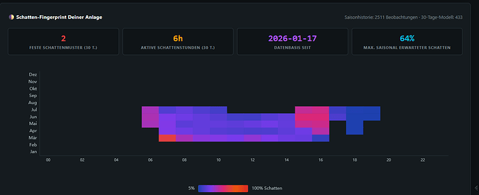

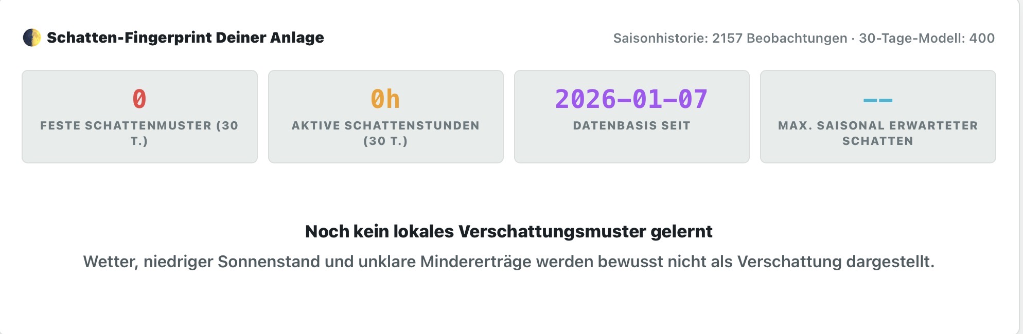

Ab wann werden die Schatten angezeigt? Nach 30 Tagen lernen?
