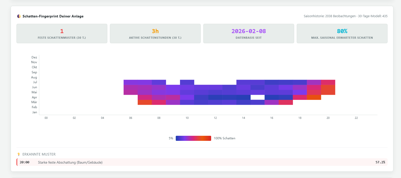

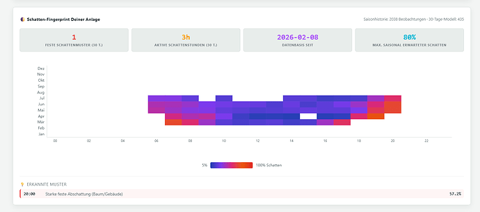

So sieht es bei mir aus:
Was ich nicht weiß, woher die weißen Felder im Juli 9:00 und 11.00 bis 13.00 kommen. Oder soll das0 % Schatten sein, dann aber schlechte Farbwahl.
Du hast ja auch so Löcher im Juli

Bei mir sind Schatten im Februar drin, sonst nix mehr, was mich wundert, hätte erwartet das ist komplett leer…

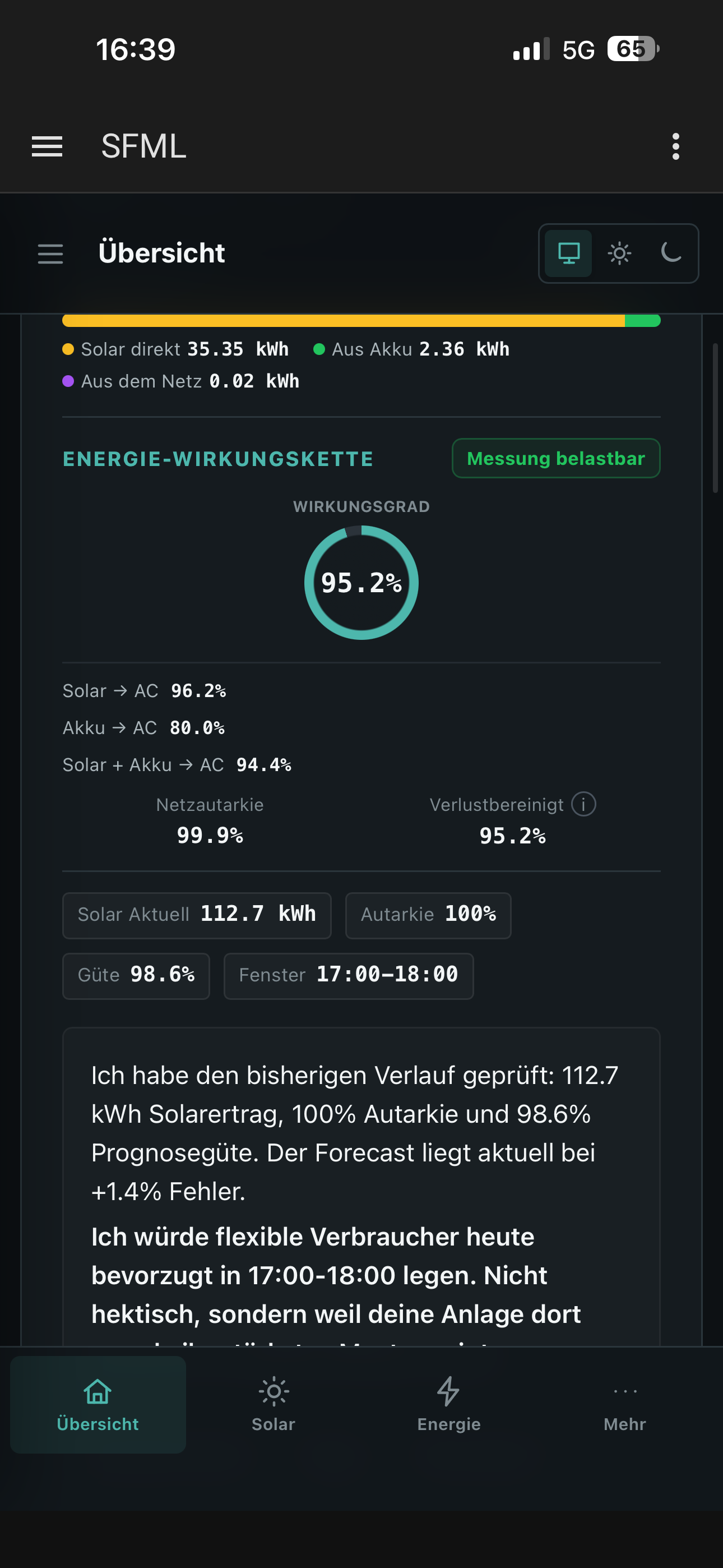

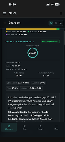

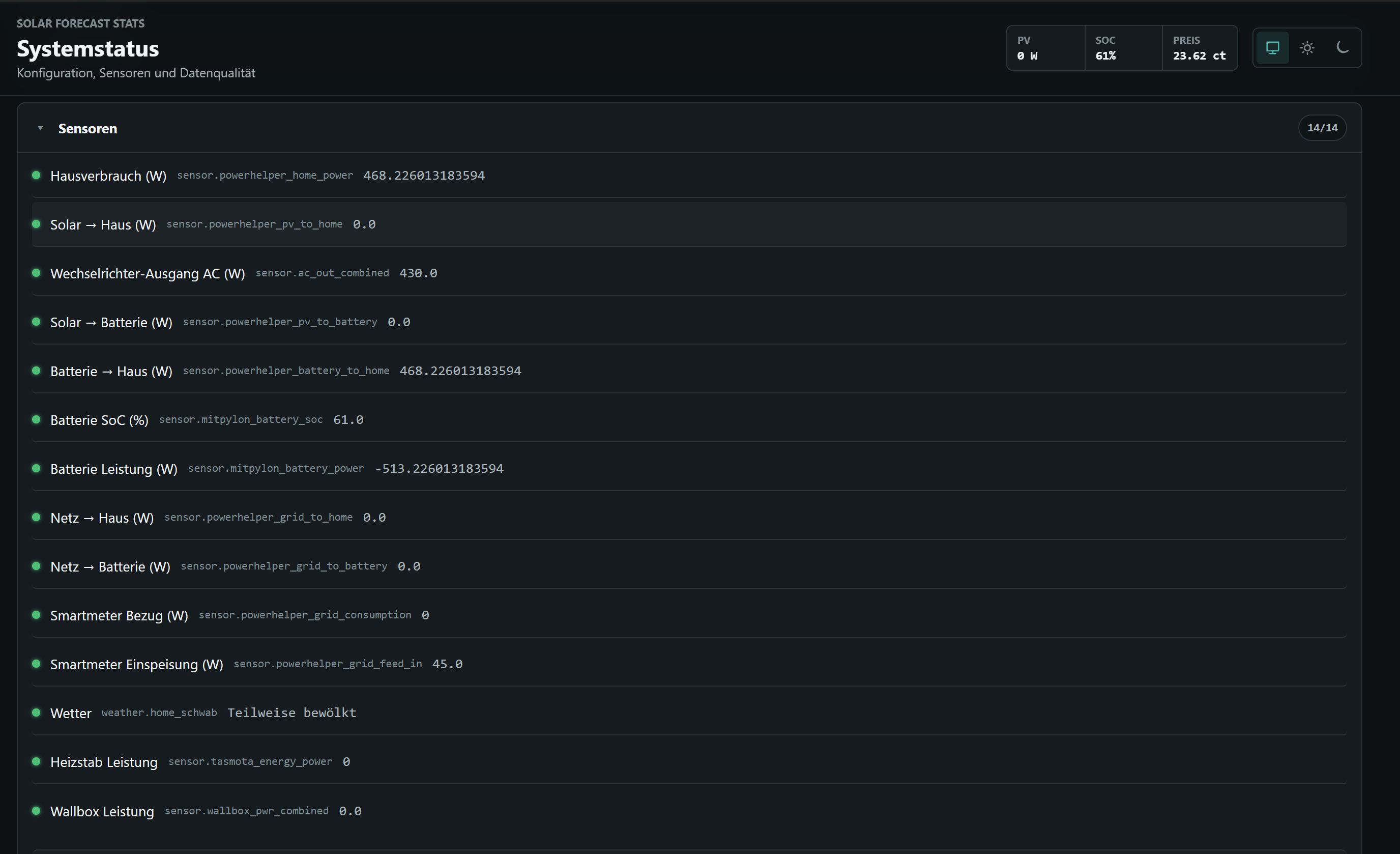

Ich habe STATS jetzt einige Tage mit einem kombinierten AC-Sensor laufen lassen, die Werte machen aus meiner Sicht Sinn. Die Akku zu AC Werte passen gut zu den Messungen die ein User im Akludoktor-Forum mit einem Deye Niedervolt WR wie meinem gemacht hat. Um die 80% bei niedrigen Lasten, um die 90% ab etwa 1 kW.
Kannst du mal schreiben wie du dein System konfiguriert hast?
Weil bei mir gibt es nicht solche Werte. :thinking:
Kannst du bitte deinen Weg / Deine Lösung posten… vielleicht hilft es auch anderen bei WR → Stecker Akku Systemen!
Mein System besteht aus folgenden Komponenten:
  1. Huawei Sun2000 30KTL-M3 Wechselrichter: Ausgelesen über die Modbus-Integration von wlcrs, über den Hotspot am Wechselrichter, Intervall 1 Sekunde für Anzeige. Ein zweites Mal ausgelesen über die gleiche Integration, aber über den Dongle am Wechselrichter, Intervall 30 Sekunden, für Logging.
  2. Deye Sun 12K-SG04LP3-EU als reiner Batteriewechselrichter: ausgelesen über einen ESP32 am Modbus-Port, Intervall 5 Sekunden.
  3. Akkus Seplos Mason 280 (14,3 kWh), mit Seplos 3.0 BMS: ausgelesen über einen ESP32 am Modbus-Port, Kommunikation mit dem Deye über CAN-Bus mit einem zwischengeschalteten ESP32 und zwei CANBUS-Transceivern, um den Ladestrom dynamisch steuern zu können ohne in den Registern des Deye oder des BMS herumschreiben zu müssen.
Direkt verwendbare Sensoren für SFML beim Huawei: AC-Ausgangsleistung, Leistung am Netzübergabepunkt, DC-Gesamtleistung.
Benötigte Template-Sensoren für SFML beim Huawei: MPPT-Leistung 1 bis 4, errechnet aus den per Modbus gelieferten Strom- und Spannungswerten.
Direkt verwertbare Sensoren für SFML beim Deye: AC-Leistung, Batterieleistung, SoC Akku
Man kann natürlich die Batterieleistung auch aus Spannung und Strom vom BMS berechnen, hat aber den Nachteil, dass das BMS keine Ströme unter 0.4 Ampere misst, der Wechselrichter am Batterieanschluss aber schon.
Die nötigen Sensoren habe ich mir mit der Powerhelper-Integration angelegt und in STATS eingefügt.
Der Leistungssensor für die kombinierte AC-Leistung der beiden Wechselrichter ist ein einfacher Template-Sensor zur Addition der Huawei- und Deye AC-Leistung:
- sensor:
      - name: "AC_OUT_combined"
        unique_id: AC_OUT_combined
        unit_of_measurement: "W"
        device_class: power
        state: >
          {% set AC1 = states('sensor.remote_inverter_active_power') | float(0) %}
          {% set AC2 = states('sensor.sun12k_inverter_output_total_power') | float(0) %}
          {{ (AC1+AC2) }}
Den habe ich in STATS als AC-Sensor konfiguriert. Wenn der Deye nicht lädt, dann geht seine AC-Leistung ganz leicht ins Minus, und durch den kombinierten Sensor müsste dieser Eigenverbrauch des Deye in die Wirkungsgradberechnung einfließen, was er nach meinen Beobachtungen auch tut, weil sich ein PV zu AC Wirkungsgrad von ca. 95 Prozent ergibt, der nur mit dem Huawei bei 97-98 Prozenz liegen würde.
Beim Laden geht die AC-Leistung des Deye entsprechend der Ladeleistung plus Eigenverbrauch ins Minus. STATS rechnet das aber offenbar mit der Akku-Ladeleistung gegen. Beim Entladen ist die AC-Leistung des Deye positiv. Es gibt Überschneidungen in der Früh und am Abend, wenn beide Wechselrichter ihren Anteil liefern, das scheint aber die Berechnung nicht zu beeinflussen.

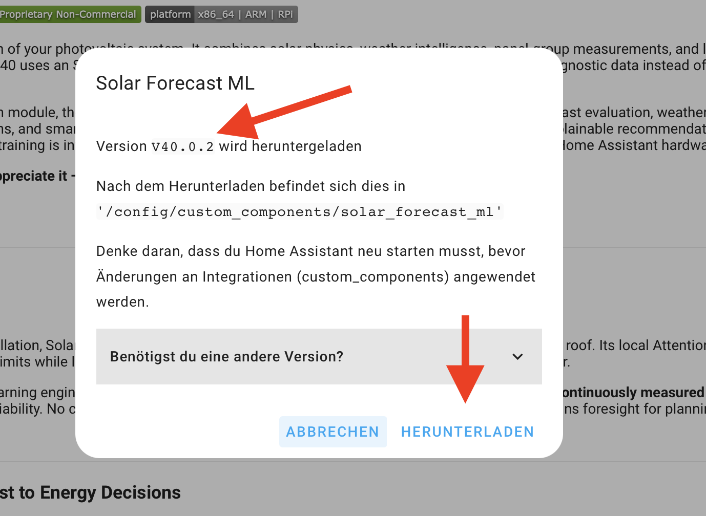

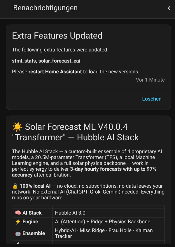

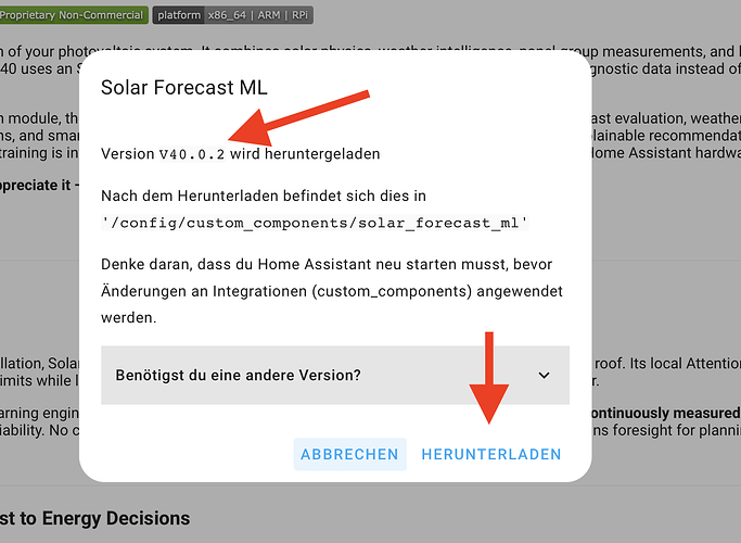

Aktuelles Update ist nun online!
Beim ersten Upload ist im stagging eine Datei verloren gegangen. - Wer also vor diesem Post (4 Uhr) ein Update gemacht hat, bitte einmal " erneut herunterladen" dann passt es.
Viel Spaß!!

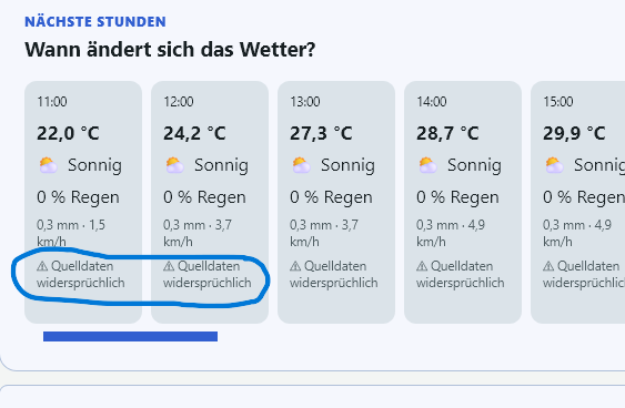

Sehr schön, dass die Diskrepanzen schon erkannt werden:
:+1:

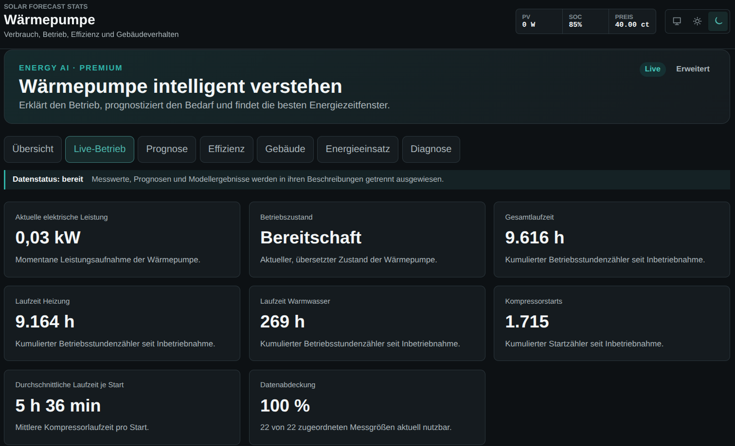

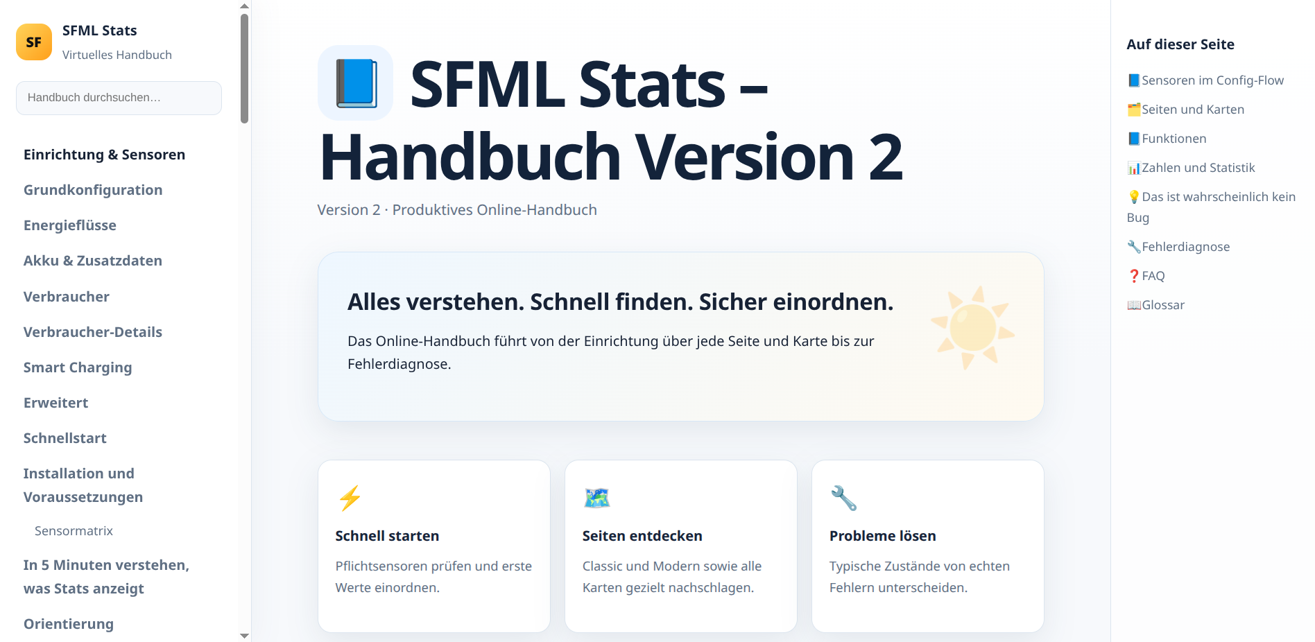

Perfekt! Kannst Du bitte mal Testen ob das Handbuch sich korrekt öffnet und ob unter Wärme Pumpe die exzellente Arbeit von @Joachim-xo und @dietmar1968 " Bosch" zu sehen ist?

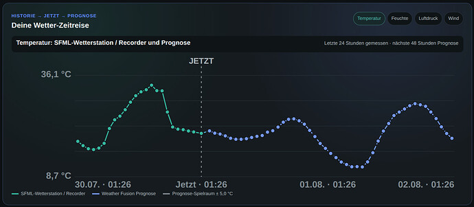

und ob der Graph in Weather Intelligence nicht mehr abgeschnitten / gestaucht ist.. war eine Meldung von @seebaer1976
Das wäre toll
Ich habe keine Bosch WP, ich habe eine Daikin WP
Danke! Das ist wie immer ein riesen Hilfe! - dann hat HACS ja nichts verschluckt :slight_smile:

Wo findet sich denn das Handbuch?
Seit zwei Tagen wird im EOD die u.a. Fehlermeldung ausgegeben. (nstallierte Version SFML 40.0.2)
Hab ihr einen Tip wie der Fehler behoben werden kann.
