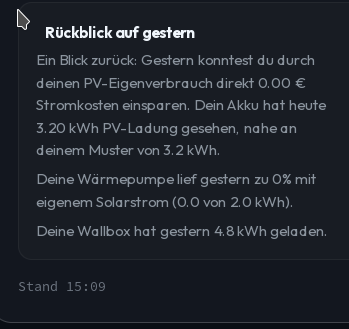

Wie bei @Joachim-xo habe auch ich einen seltsamen Rückblick auf gestern:
Habe aber erst vor ~ 1h das Update 32.2.4 gemacht, vielleicht liegt es auch daran.

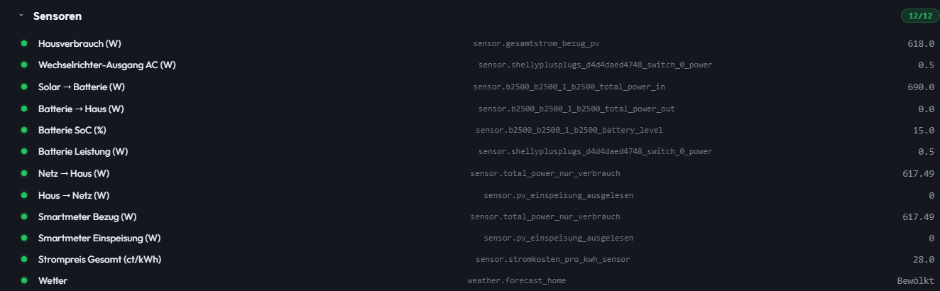

Wie erkennt SFML für die Berechnung eigentlich die unterschiedlichen Konfiguartionsmöglichkeiten (siehe weiter oben)?
Ich kann ja nur einen AC Sensor angeben.
Bei System 1 bei mir ist das tatsächlich die AC-Summe der WR.
Akku läuft ja seperat.
Bei System 2 geht über den AC-Sensor ja auch die Entladung vom Akku. (Alos vermutlich so wie bei deinem eigenen System)

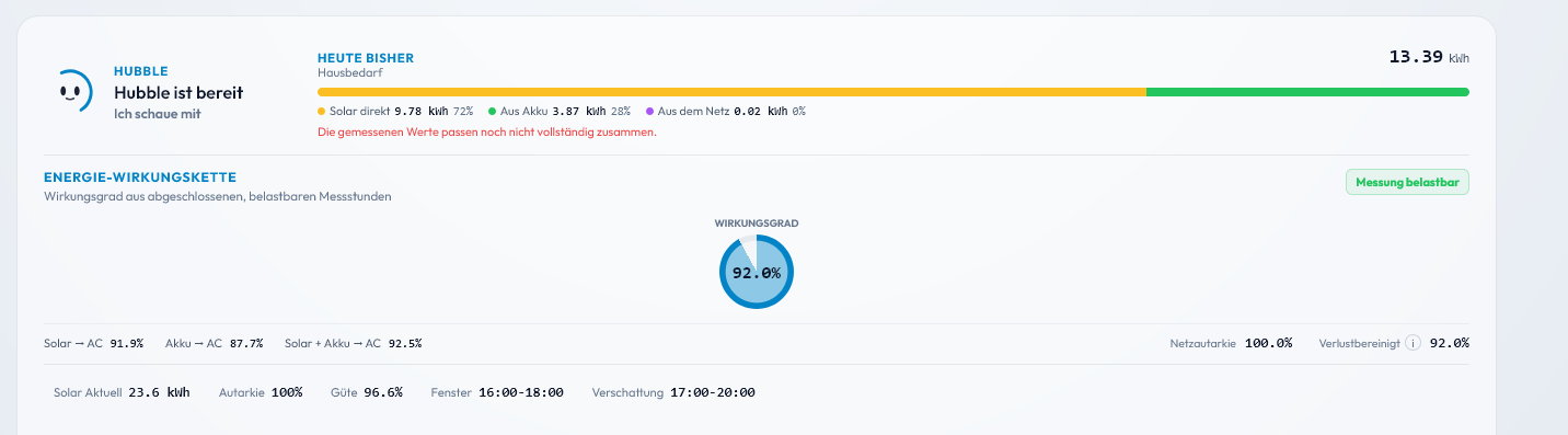

Verschwindet die Zeile “Die gemessenen Werte passen noch nicht vollständig zusammen.” erst nach dem nächsten EOD?

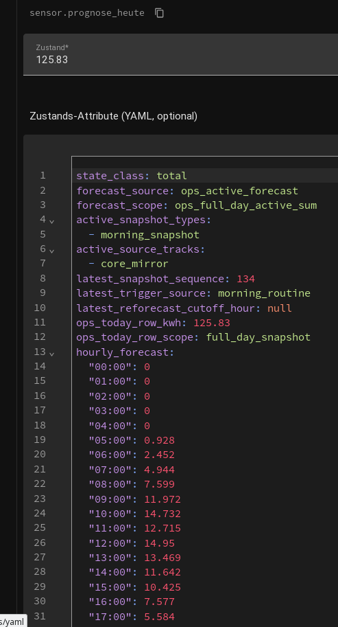

Das sind die Attribute in den Sensoren!

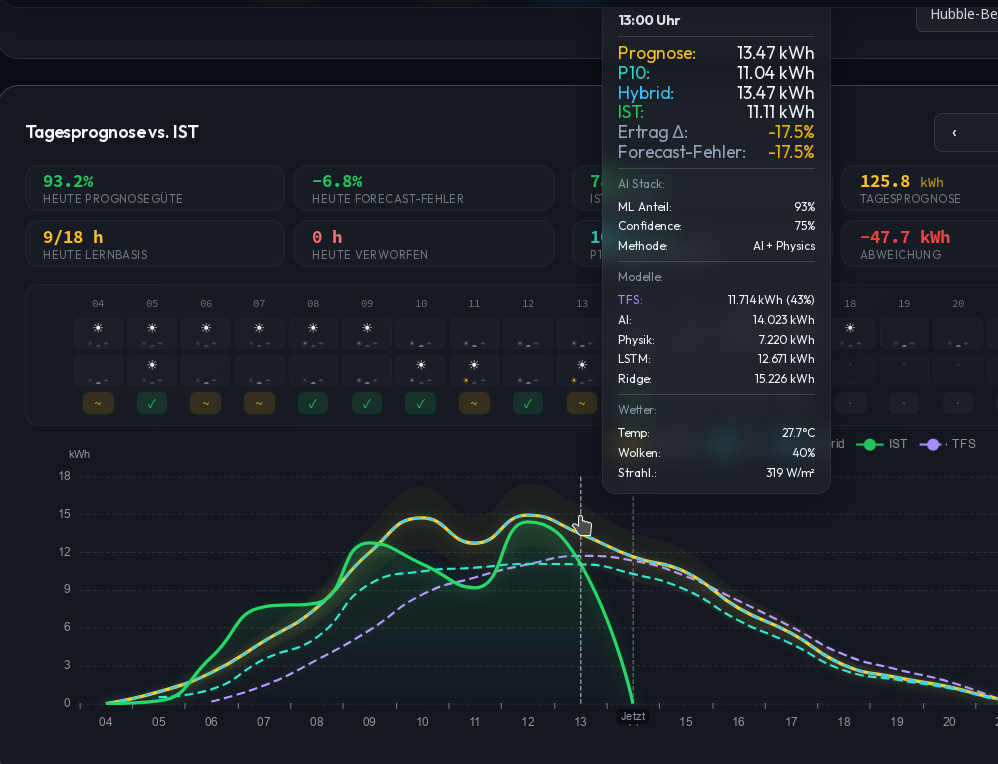

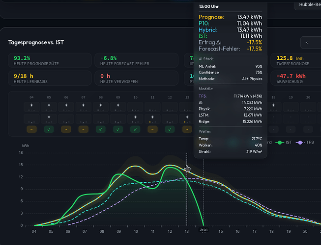

Die letzte Aussage von @TobiB80 verstehe ich so, dass er eine entsprechend sichtbare Delle in der Prognosekurve und entsprechend kleine Werte für die Stunden in den Attributen erwarten würde. Tut es aber nicht und als Beleg hat er diee Grafik angehängt:
Der Ist-Wert sackt ab 18 Uhr regelmäßig ab, aber die Prognose setzt für den Zeitraum genauso regelmäßig einen zu hohen Wert an. Sie scheint also nicht zu lernen.
Das war deine Antwort darauf.
In der Summe ist das aus meiner SIcht widersprüchlich. Entweder die Prognose im Bild ist das von dir genannte Lernsignal, dann kann man aber die Stundenwerte (Attribute) nicht für die eigentliche Prognose heranziehen, oder es ist die Prognose, die ich z. B. bei mir stundenweise heranziehen könnte (siehe dein Aussage). Dann wäre sie aber bei TobiB80 Tag für Tag falsch für diese Tageszeit und so nicht verwendbar, weil für diese Zait anscheinend nichts gelernt wird, woran immer das auch liegen mag.
Oder ist es vielleicht ein Frage der Geduld? Dass man sozusagen Wochen warten muss, bis der Schüler Hubble gelernt hat, dass diese Beule im Ertrag aktuell täglich auftritt? :slight_smile:
Zunächst einmal muss man folgendes klar festhalten:
  1. Ist an der “Kurve” nicht zu sehen über wieviel Wattstunden wir hier sprechen
  2. Ist die Prognose bei 97,x %
  3. Ist es eine Entwickler-Info an welcher Stelle P10 - P90 und der daraus gebildete Meridian abweichen
  4. Sind die Gründe vielfältig: Verschattung, Wetter, Home Assistant, Sensor-Lücke, Rundungsfehler, Wechselrichter, uvm.
Eine 100% Prognose wird es niemals regelmäßig geben, es sei denn man schafft es die Natur und Klima zu besiegen. Auch ist es von entscheidendener Bedeutung das alle beteiligten Variablen mitspielen, u.A. Wetter und Technik.
Was auch immer gern vergessen wird: Wir reden hier von einer statischen nicht nachregelnden Prognose - ich kenne keine zweite und selbst nachregelnde Prognosen erreichen nicht die Güte (je nach Intervall).
Ebenso muss man mal die berühmte Kirche im Dorf lassen, 97+x % ist wissenschaftlich keine Annahme sondern eine Feststellung! Kommerzielle Prognosen schaffen in der Regel unter Labor-Bedingungen eine gemittelte Güte von 80% .. SFML liegt auf einem Host-System das weit weit weg von Laborumgebungen ist und wilden HW Kombinationen i.R. darüber.
Was sicherlich auch dem geschuldet ist, dass Hubble eine Vielzahl von Dingen mit einpreist wie MPPT und Unwetter… vor allem aber da die Integration mit fast ALLEN Solarsystemen kompatibel ist
und ja es ist auch eine Frage der Geduld.. es wäre fatal, wenn die KI auf jeden Ausreißer sofort regieren würde!
O. k., danke für deine Ausführungen. Ich habe gerade nochmal auf die Grafik geschaut, und erst dabei ist mir aufgefallen, dass ich ab dem heutigen Tag offensichtlich auch die Prognose für das P10-Quantil eingeblendet bekomme, und auch die Stundenwerte dazu in den Attributen dieses Entitys finde. Meine spontane Hypothese ist, dass ich genau diese Werte für meine Planungen heranziehen sollte :slight_smile:. Ich werd’s mal beobachten.
Ich will ja nicht rumnöhlen, weil Du das an einem screenshot festmachst. Schau Dir meine Posts mit den Screenshots der letzten Wochen an: die Lernkurve bildet die alten Verschattungen nicht ab.Von jetzt an werde ich mich nicht mehr dazu äußern.

Danke!!! Ja genauso ist es… es gibt mehrere verschiedene Prognosen, die SFML bereitstellt und verschiedene Prognose-Modi. - die P10 ist ein Sicherheitsnetz mit einer knapp 90% Garantie also der untere Quantil-Wert.. das ist speziell für alle die, die eine erhöhte Planungssicherheit brauchen. Sie ist niedriger als der “reguläre” Forecast. Genau für diesen Zweck sind SMC und Co um alles was dann zusätzlich kommt effektiv zu verwerten - ohne die Planungssicherheit zu verlieren. @Joachim-xo gilt hier besonderen Dank, da er einen Fehler aufgedeckt hatte, den ich dann behoben habe.. und die Planungssicherheit wiederhergestellt ist.

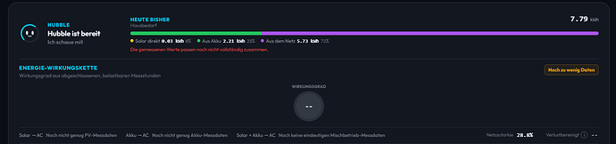

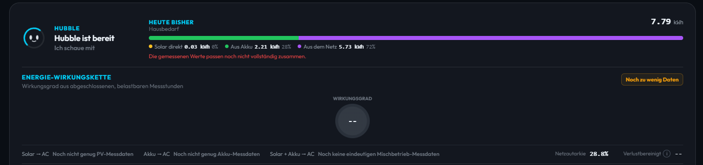

Kann mir jemand sagen, wie lange es dauert bis der Wirkungsgrad angezeigt wird? Bei mir sind seit gestern noch zu wenig Daten.
Gestern habe ich Daten gehabt und seit heute morgen steht bei mir auch nichts.

Es gibt wohl zwei Ansichten der forecast health. Meine sieht so aus:
Bei einigen sieht sie wie folgt aus:
Wie läßt sich das ändern?
Was bedeutet die Zeile “Die gemessenen Werte passen noch nicht vollständig zusammen.”
Update auf gestern morgen gemacht
Beste Grüße Stefan
In der Übersicht bis an das Ende Herunterscrollen.
Es sind für die Bewertung noch nicht genügend Daten vorhanden, hier einfach nur warten, das klärt sich von alleine.
