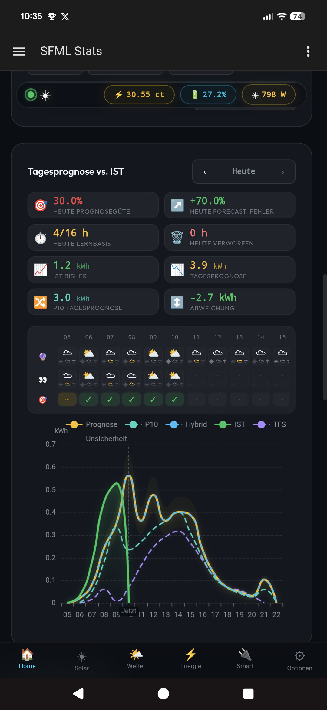

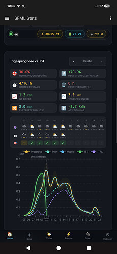

@Tom-HA, bitte entferne keine Funktionen und wegen mir braucht es auch keine Erklärvideos. Ich habe SFML nur zum reinen Spass installiert und liebe diese vielen Informationen. Ich glaube auch nicht, dass ich da große Verständnisprobleme habe.
Ich wollte mit dem Bild eigentlich nur zeigen, dass es möglicherweise noch Verbesserungsmöglichkeiten bei der Bewertung von Schatten gibt. Du hast diese ja anscheinend auch überarbeitet und ich bin gespannt wie es sich entwickelt. Die Prognosegüte insgesamt ist bei gutem Wetter super, bei Bewölkung bei mir manchmal noch etwas niedrig.
Meine Beobachtung hat aber nichts mit einem Unverständnis bei der Bewertung der Graphen zu tun. Es ging mir nur darum, dass die Prognose für die Abendstunden (Sensor stündliche Vorhersage) bei mir Werte angibt, die meine Anlage über Monate bei Sonne nie erreicht hat. Ich wollte dir das einfach nur mitteilen, da dir die Info vielleicht helfen kann die Prognose noch zu verbessern. Wenn du sagst das geht nicht besser, da bei einer stärkeren Berücksichtigung des tatsächlichen Ertrags in der Vergangenheit bei gleichen Wetterbedingungen, die Prognose an anderer Stelle schlechter wird, habe ich kein Problem damit. Du kennst den Code und weißt was geht und was nicht.

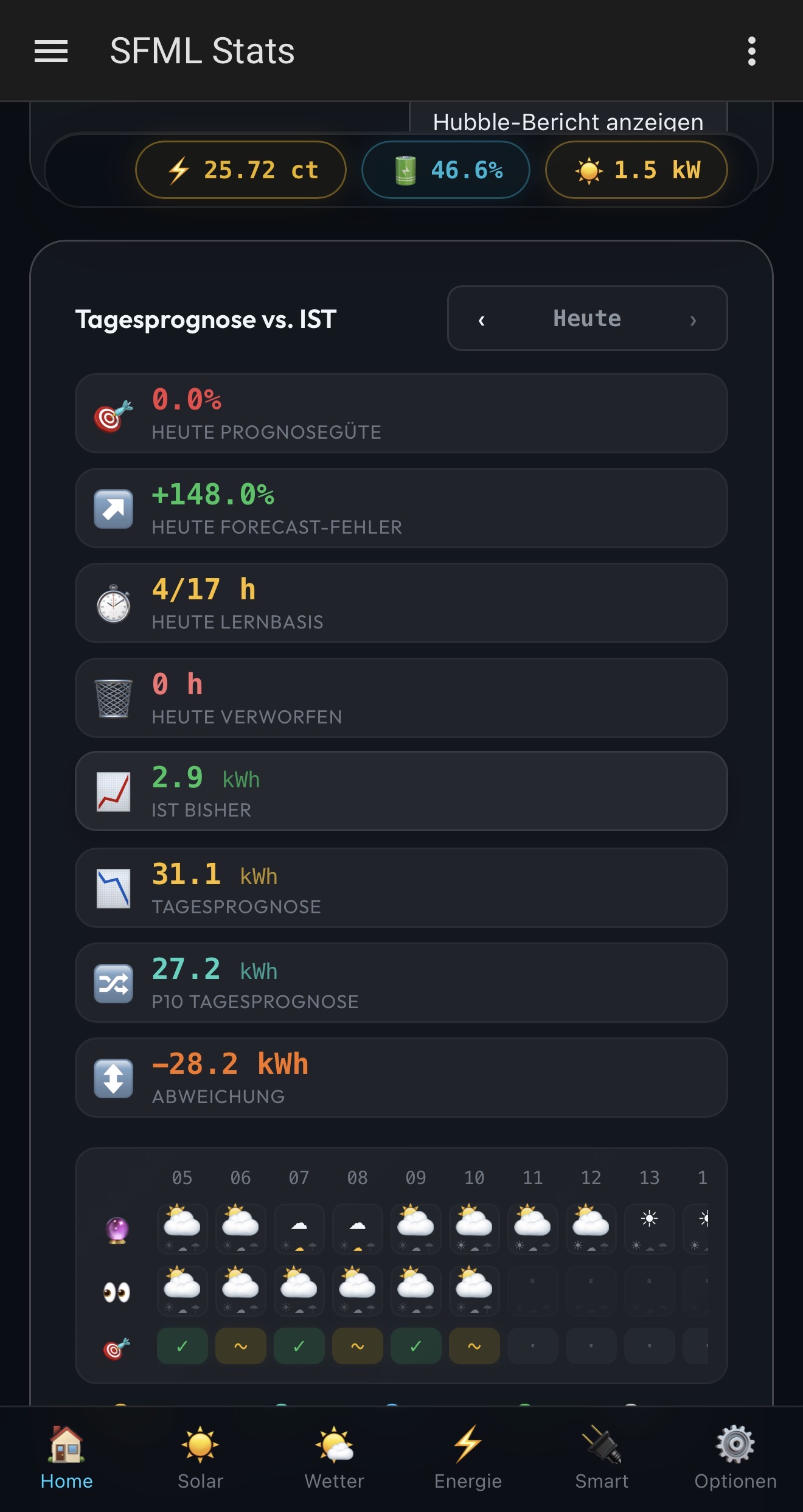

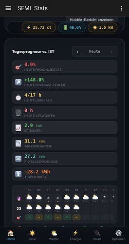

Guten Morgen zusammen,
mit dem aktuellen Update wird bei mir die Tagesprognose nicht mehr berechnet.
Du musst mindestens den Stunden lauf, ca. 5 nach der vollen Stunde. Warten.
Hier ist alles ok
Danke für deine Antwort.
Eigentlich sollte bereits eine Berechnung möglich sein. Ich vermute allerdings, dass es mit den Sensoren zusammenhängt.

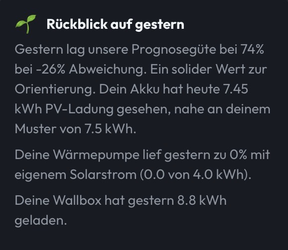

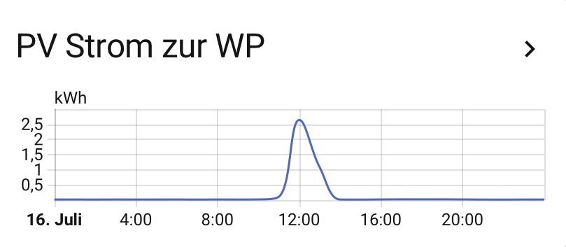

Moin @Tom-HA , nichts böses ahnend schaue ich gerade mal in die STATS „Hubble“ Auswertung und was sehe ich? Gestern lief die Wärmepumpe zu 0% aus PV Strom? Das stimmt leider nicht, oder muss die Mustererkennungsmaschine™️ noch etwas leernen?
Hallo @Joachim-xo
Danke für den Hinweis! Sollte eigentlich mit dem aktuellen Update behoben sein… :slight_smile:

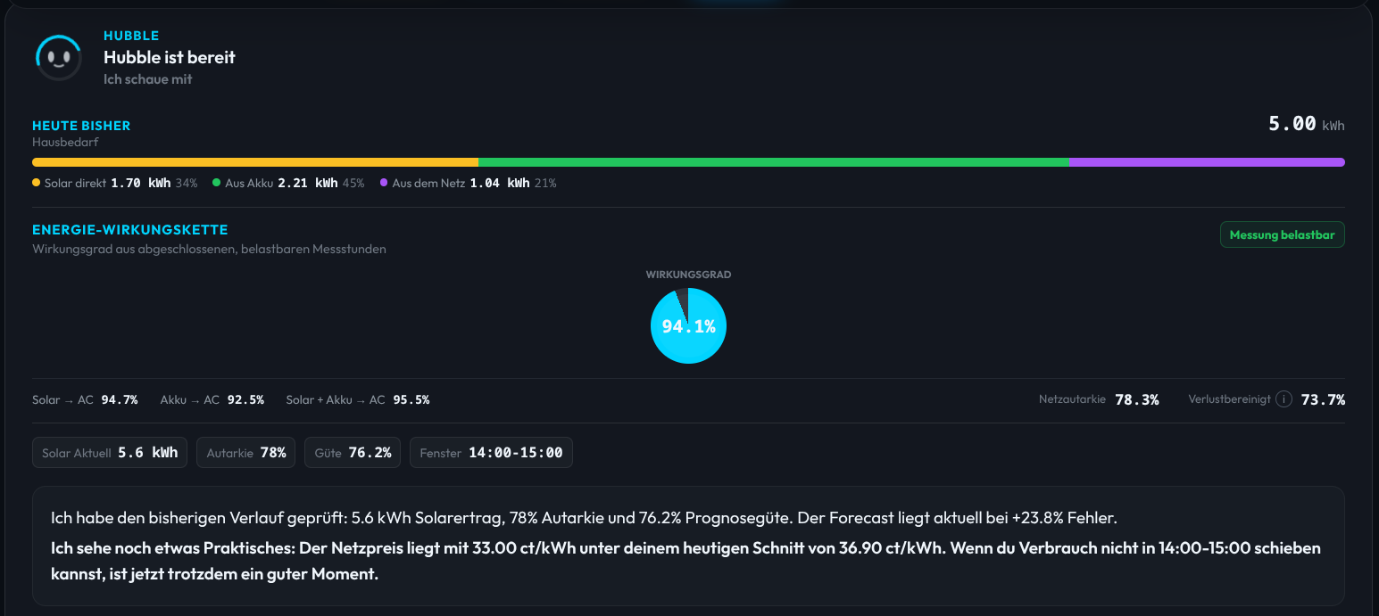

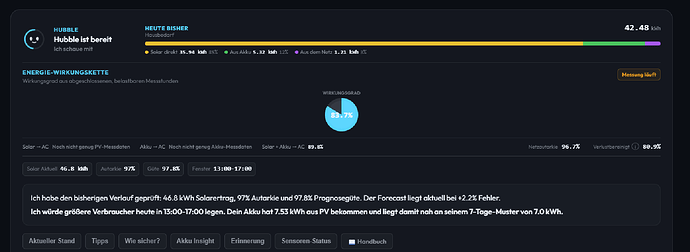

@Tom-HA Vielen Dank erstmal für das Update inkl. der erweiterten Autarkie Umsetzung!
Ich hatte noch entsprechenden AC-Wechselrichter Sensor aufgenommen, bzw. eingetragen.
Sind meine aktuellen Werte plausibel? Zu Solar-AC und Akku-AC - wie lange braucht es bis da die entsprechenden Auswertungen vorliegen?

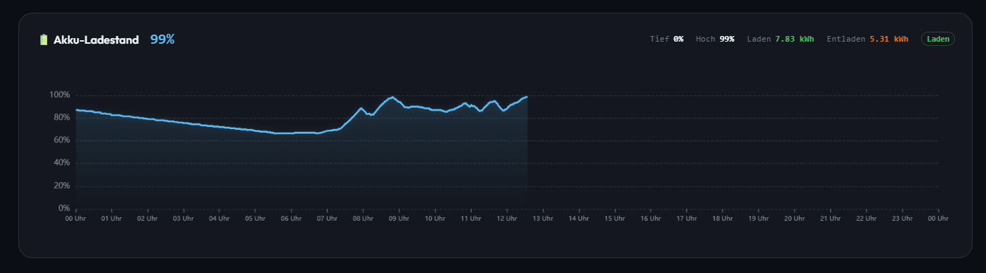

P.S.

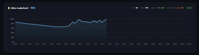

Hier auch mal schön am Akku-SOC Verlauf die evcc-Batterie-Boost Funktion zu sehen. Im Modus PV-Laden aktiviert, wird bei zu wenig PV-Leistung die Batterie mit eingebunden um das Auto möglicht schnell mit maximaler-Leistung und ohne Netzbezug vollzuladen.

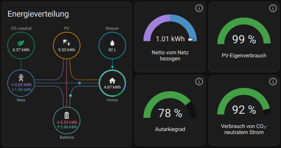

Nach dem Update und dem Eintragen der AC-Einspeisung in das Hausnetz schaut es nun so aus, scheint soweit alles zu passen :smiley:
Super!!! Ich denke es wird noch einige Diskussionen / Missverständnisse geben was ist DC Eingang am WR und was ist AC Ausgang.. aber Du hast es perfekt gelöst! Das sieht man auch gut an der Netzunabhängigkeit die bei Dir zwischen HA und STATS deckungsgleich ist.. Perfektes Ergebnis !
