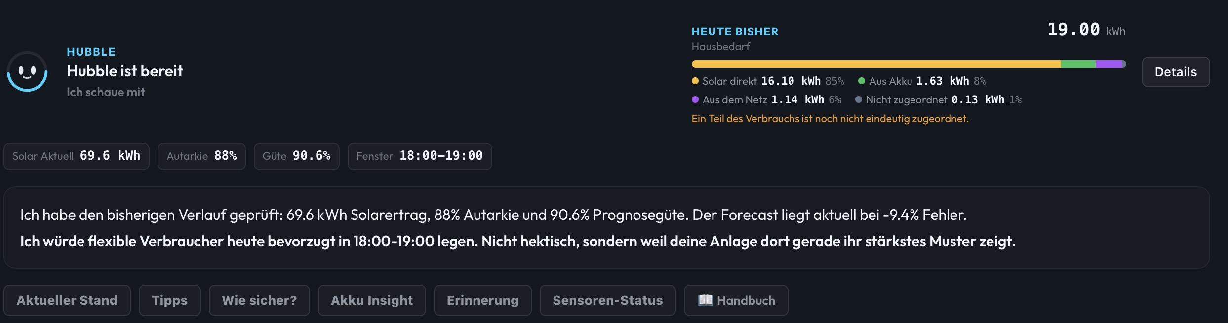

Einen habe ich noch:

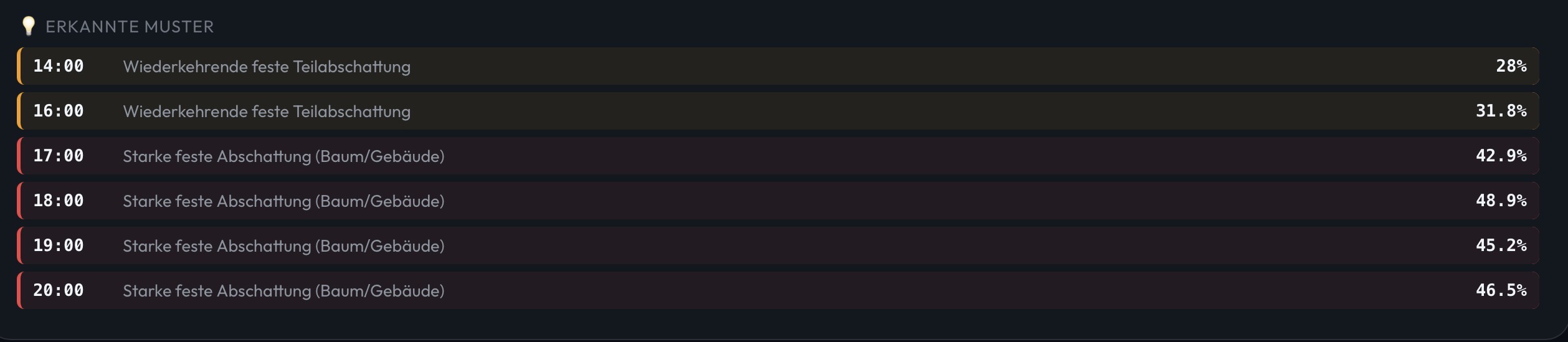

„Hubble“ beobachten und gibt mir jeden Tag die gleiche Empfehlung (bei gutem Wetter)

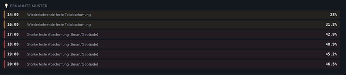

Es scheint ja so, dass die Mustererkennungsmaschine™️ leider die Schattenstatistik nicht beachtet.
Jetzt gerade erhalte ich die Information, dass ich flexible Verbraucher an 20:00 Uhr anschließen kann. Da stimmt doch irgendwas nicht - „Hubble“ sieht doch auch die Verbrauchsdaten; haben wir ja nun in der Amortisations-Diskussion gelernt, oder @Tom-HA ?

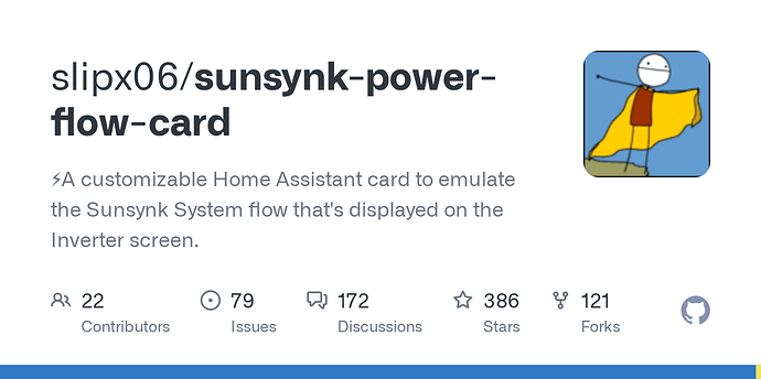

Das Beispiel wäre dann die Sunsynk-Karte

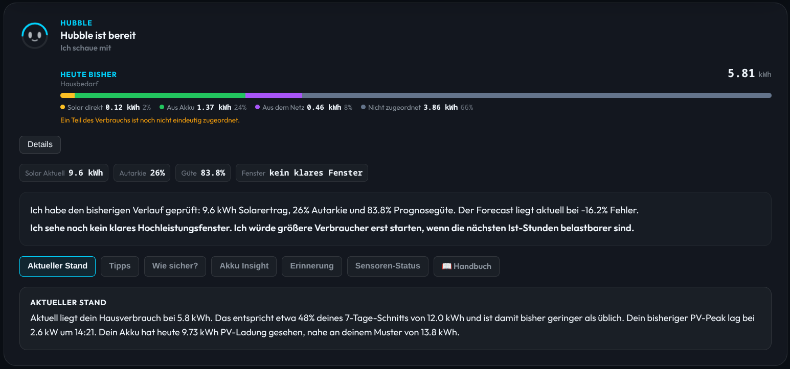

Hubble sagt mir aktuell 26% Autarkie, das finde ich extrem niedrig (HA ist da bei 89%) Verluste sind mir klar, aber so ein großer Unterschied :open_mouth:

Das schaut mir eher nach einem Sensor-Problem aus :frowning:
Welche würden da genau in Frage kommen?

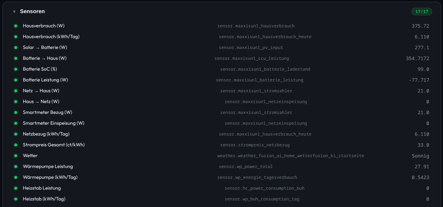

Hallo @suedschwede
Es ist schwer das aus der Ferne zu beurteilen, aber ich habe eine Vermutung:
Bei dir ist aktuell für Netzbezug (kWh/Tag) derselbe Wert hinterlegt wie für Hausverbrauch (kWh/Tag): beide zeigen 6.110 kWh. Das darf nicht derselbe Sensor sein.
Für Hubble bedeutet das:
Dein gesamter heutiger Hausverbrauch wurde als Netzbezug gezählt. Dadurch fällt die Autarkie stark ab.
Bitte prüfe in den Sensor-Einstellungen:
  • Hausverbrauch (kWh/Tag) muss der gesamte Tagesverbrauch des Hauses sein.
  • Netzbezug (kWh/Tag) muss nur die aus dem Stromnetz bezogene Energie seit 0 Uhr sein.
  • Netzbezug (kWh/Tag) darf nicht identisch mit dem Hausverbrauch sein.
  • Solar → Batterie (W) sollte nur die Ladeleistung in den Akku sein, nicht die gesamte PV-Leistung.
  • Batterie → Haus (W) sollte nur Entladung aus dem Akku ins Haus sein.
Hubble bewertet die echten Energieflüsse anhand der angegebenen Sensoren. Wenn ein Sensor falsch zugeordnet ist, wird die Autarkie entsprechend falsch / niedrig angezeigt.
Ich denke das löst das Problem
Zara

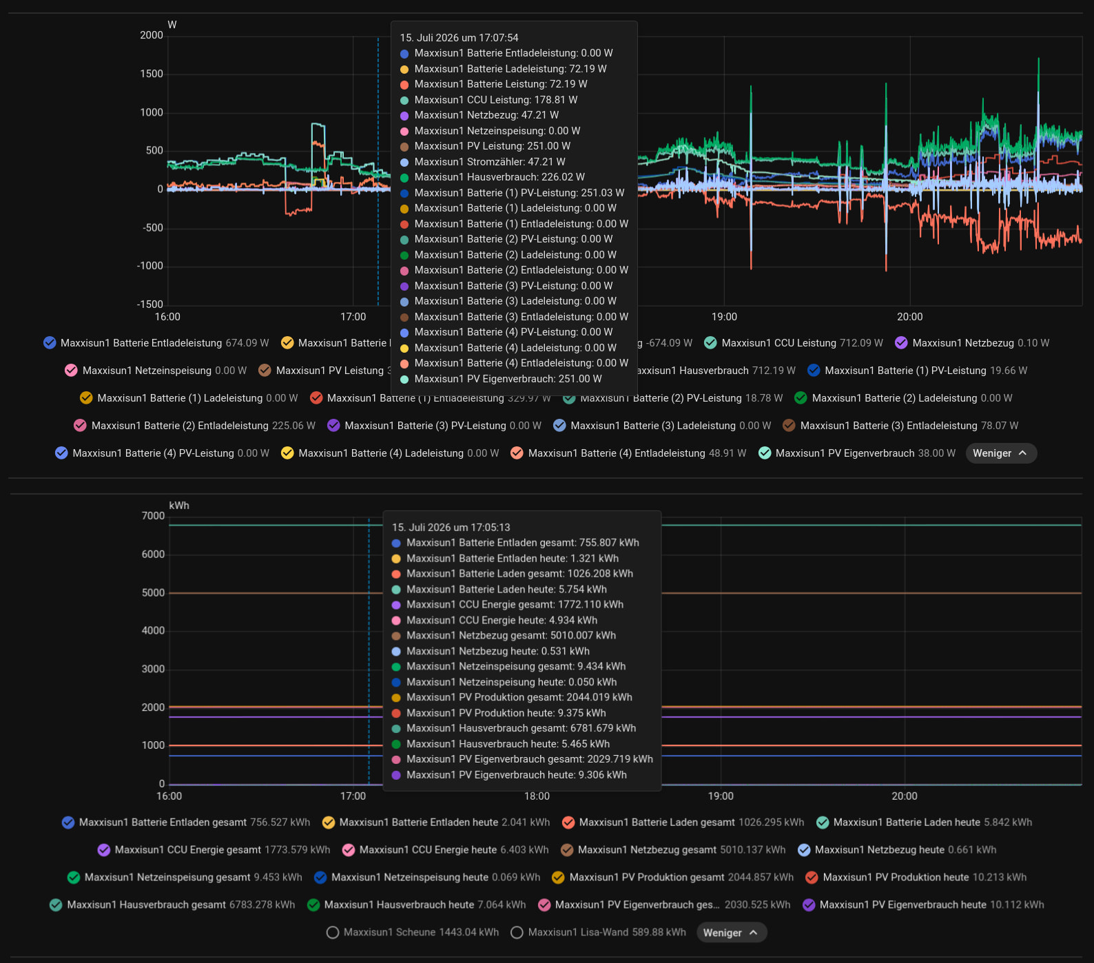

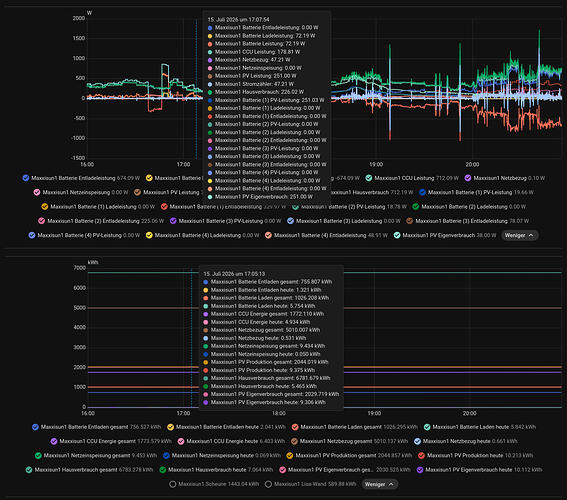

Hier mal ein Teilauszug der Entitäten (gesamt 106) vom Maxxisun Speicher/CCU System welche zur Verfügung stehen, welche würden da eventuell in Frage kommen?

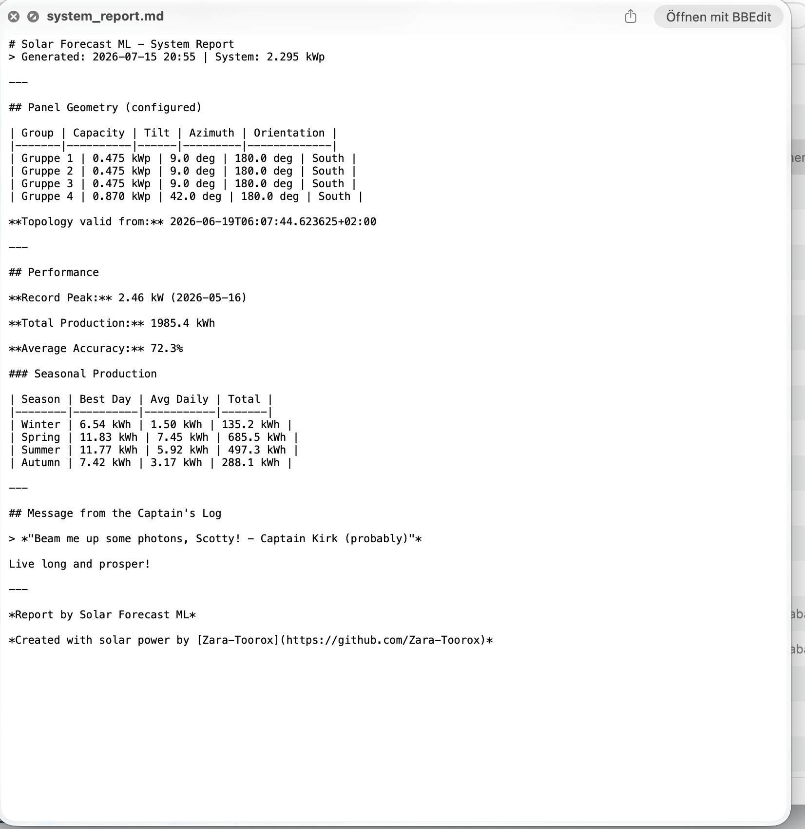

INFO - BUG muss nicht gemeldet werden
SFML erzeugt ja automatisch einen Monatsbericht. Einem Nutzer ist ein Fehler in der Geometrie-Darstellung / Bericht aufgefallen.
Diesen habe ich behoben, kommt mit dem nächsten Update!

Ach was, wie funktioniert das denn nun wieder? Irgendwo habe ich mal was angehakt —> kommt aber nix :tired_face:
Das gibt es schon seit ich meine Januar… oder so :slight_smile: Du findest den Bericht unter config/ solar_forecast_ml/docs
Nutzen aber recht wenige… ist eigentlich auch durch den Report den man in Stats runterladen kann fast 1:1 abgelöst worden.. WOBEI er für mich sehr wichtig ist, da man sehen kann ob die Strings korrekt eingetragen sind..
Der ging bei mir nur ein Mal zum Februar und da nach kam nie einer.
