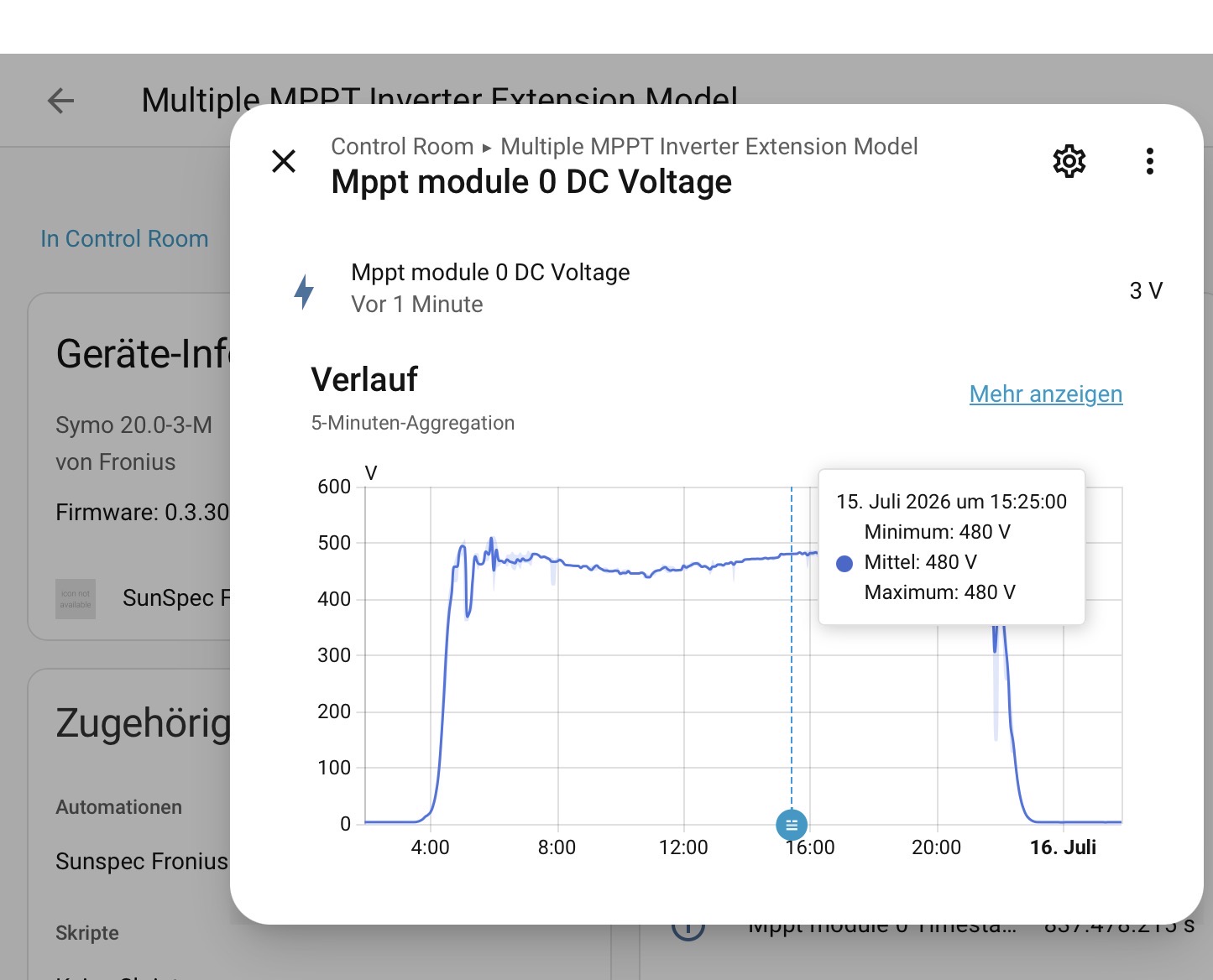

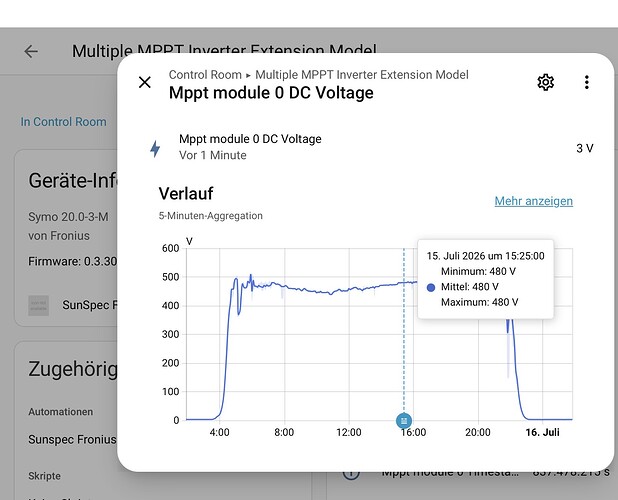

Das würde ich so nicht unbedingt unterschreiben.
Bei einer klassischen PV-Anlage mit z. B. 15–17 Modulen in Reihe und MPP-Spannungen von knapp 500 V wird die Energie bei gleichem Leitungsquerschnitt eigentlich effizienter übertragen als bei einem BKW mit nur 1–2 Modulen in Reihe. Durch die höhere Spannung fließen geringere Ströme und damit sind auch die Leitungsverluste entsprechend kleiner. Die höchsten Verluste entstehen m.E. auch systembedingt im Wechselrichter bei der DC-AC-Wandlung und dann auch noch Hersteller/WR-Typ unterschiedlich.
Unsere Fronius-Anlage (28 kWp) produziert (aktuell) an guten Tagen z. B. rund 150 kWh DC. Davon kommen am Ende des Tages etwa 146 kWh als AC raus. Das sind gerade mal ca. 3 % Verlust – finde ich schon ziemlich ordentlich. (Natürlich im Herbst/Winter ein entsprechend höherer Verlust und bildet auch nicht den Jahresdurchschnitt-Verlust ab…)
Wäre eigentlich ganz cool, wenn @Tom-HA das Verhältnis von DC zu AC bzw. den Gesamtwirkungsgrad noch als Performance-Wert in STATS aufnehmen könnte. Dann könnte man verschiedene Anlagenkonfigurationen über das Jahr mal direkt vergleichen. Das wäre bestimmt auch für PV-Neueinsteiger ein interessanter Benchmark.

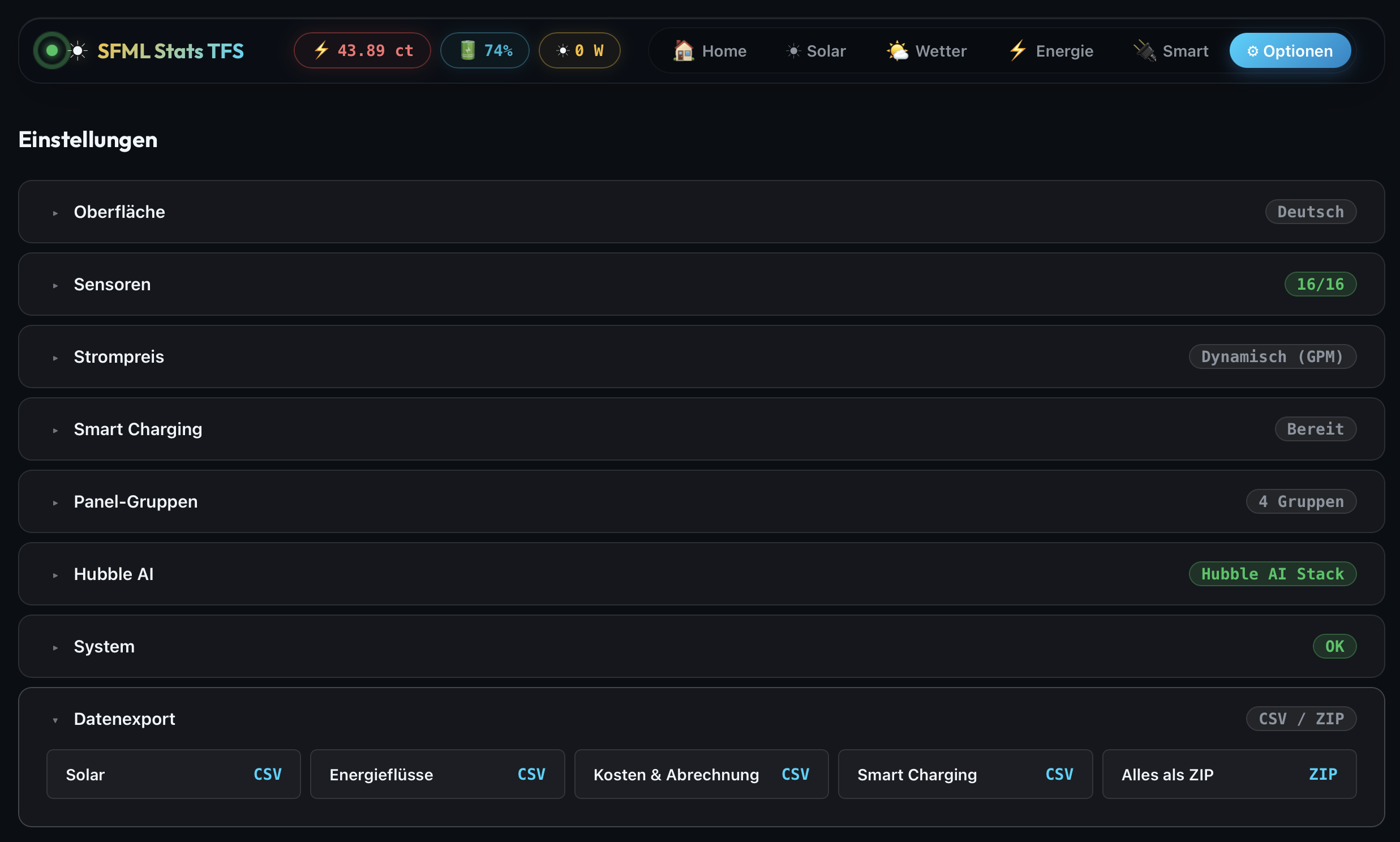

ich kürze den Config-Flow massiv ein! Nicht nur @suedschwede, sondern auch mehrere andere User haben völlig zurecht angemerkt, dass die Sensor-Konfiguration stellenweise ziemlich verwirrend war.
Daher übernehme ich das System von SFML: “Nur noch Watt-Sensoren”. Das reduziert die Einrichtung für euch auf einen Schlag um ganze 11 Schritte bzw. Sensoren!
Wichtiger Hinweis:
Um die oben gezeigten Berechnungen durchführen zu können, brauche ich im System künftig einen AC-Sensor direkt hinter dem Wechselrichter (WR). Bei einem Balkonkraftwerk (BKW) reicht dafür beispielsweise schon ein einfacher Shelly aus.

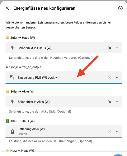

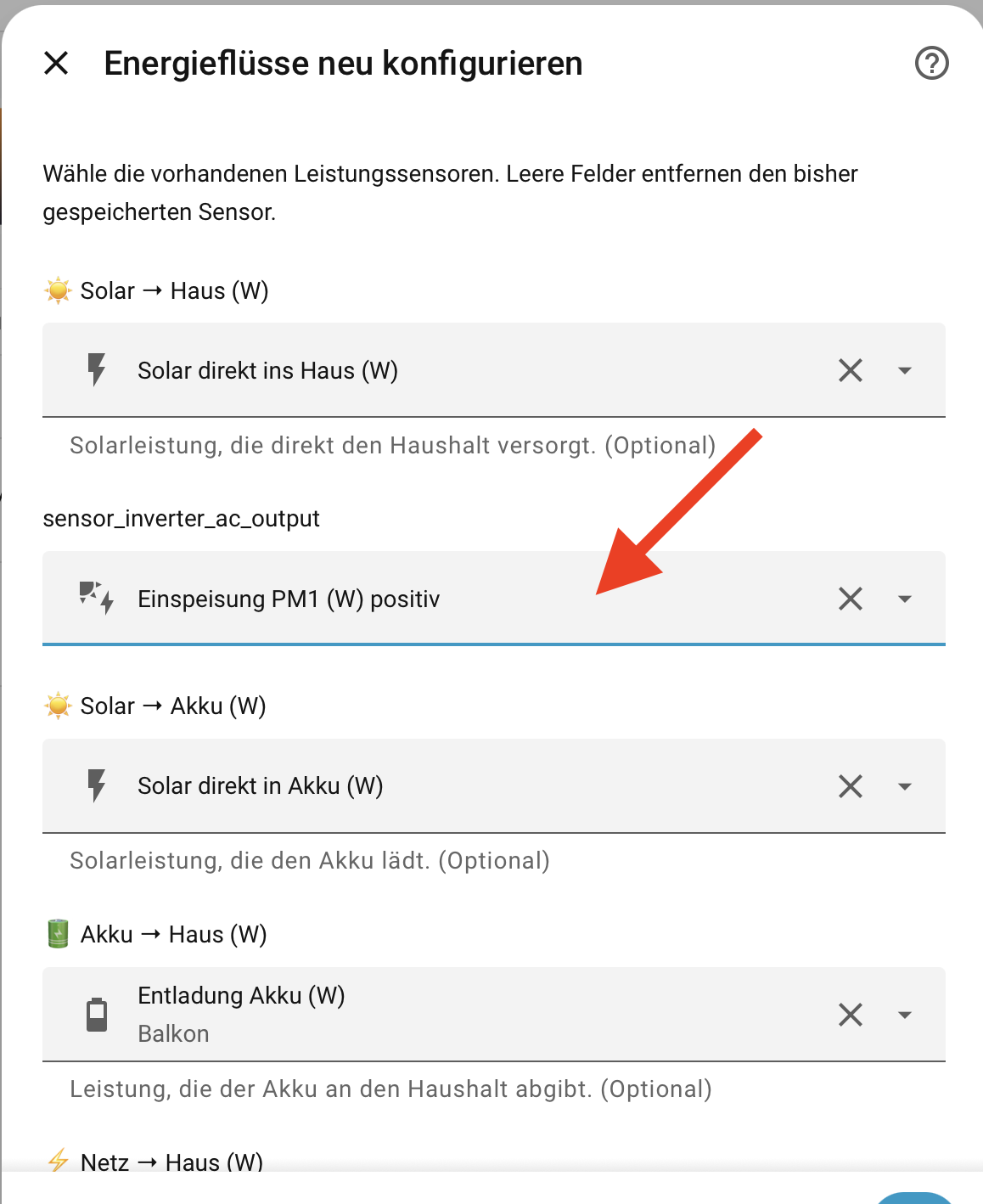

Hallo Tom,
die Kostal Integration hat einen Sensor AC-Power (“AC Power-W-Output power of the inverter”),
der wird allerdings zwischendurch kurzfristig, für max. 10 Sekunden negativ.
Reicht es den mit einem template Sensor auf die positiven Werte zu reduzieren?
{% set v = states('sensor.kostal_wechselrichter_ac_power') | float(0) %}
{{ (v if v > 0 else 0) | round(0) }}
Grüße Stefan
Das reicht vollkommen! ja bitte unbedingt nur positive werte.. sonst wird es als Netz-Akku-Ladung interpretiert!

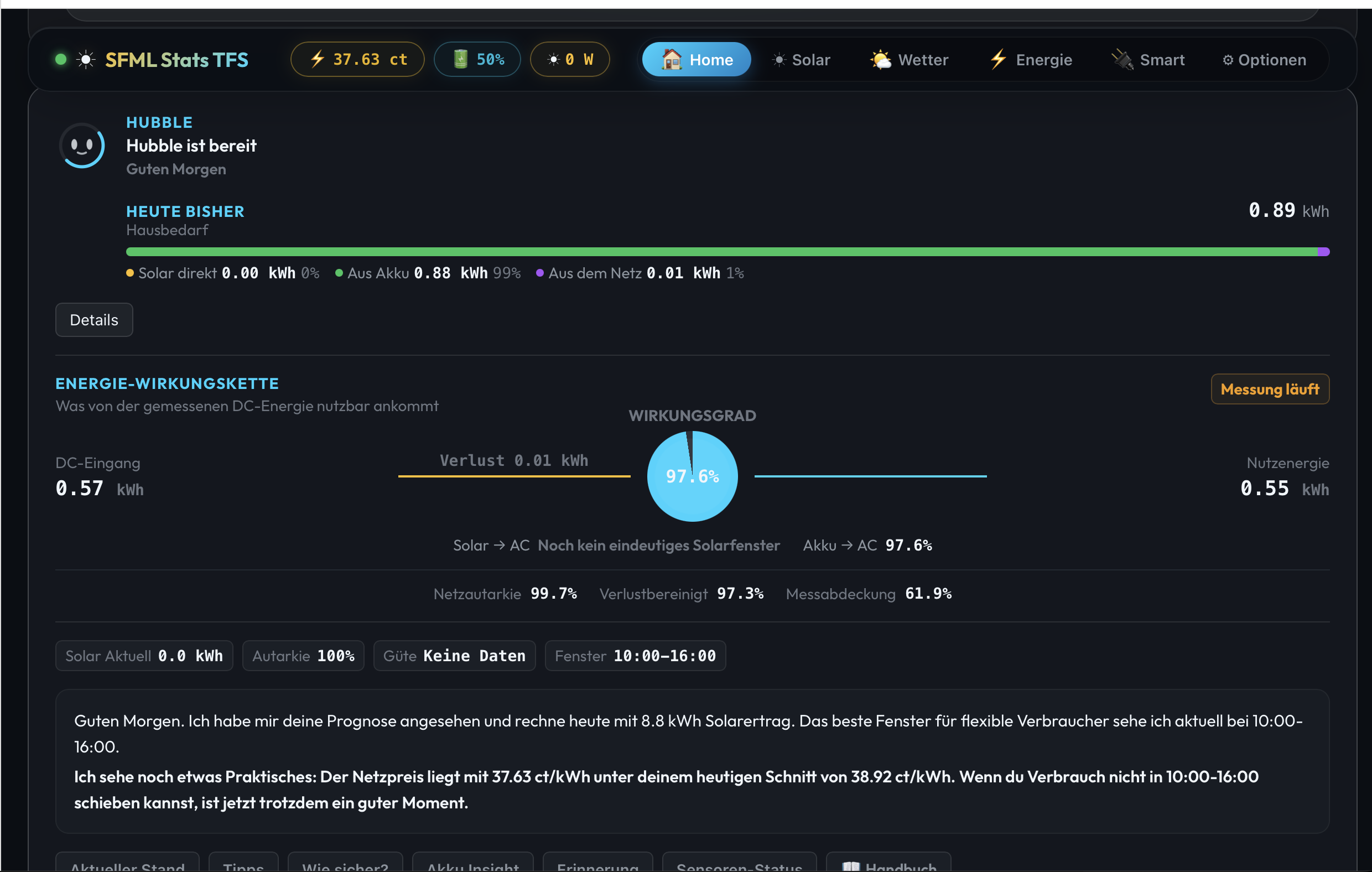

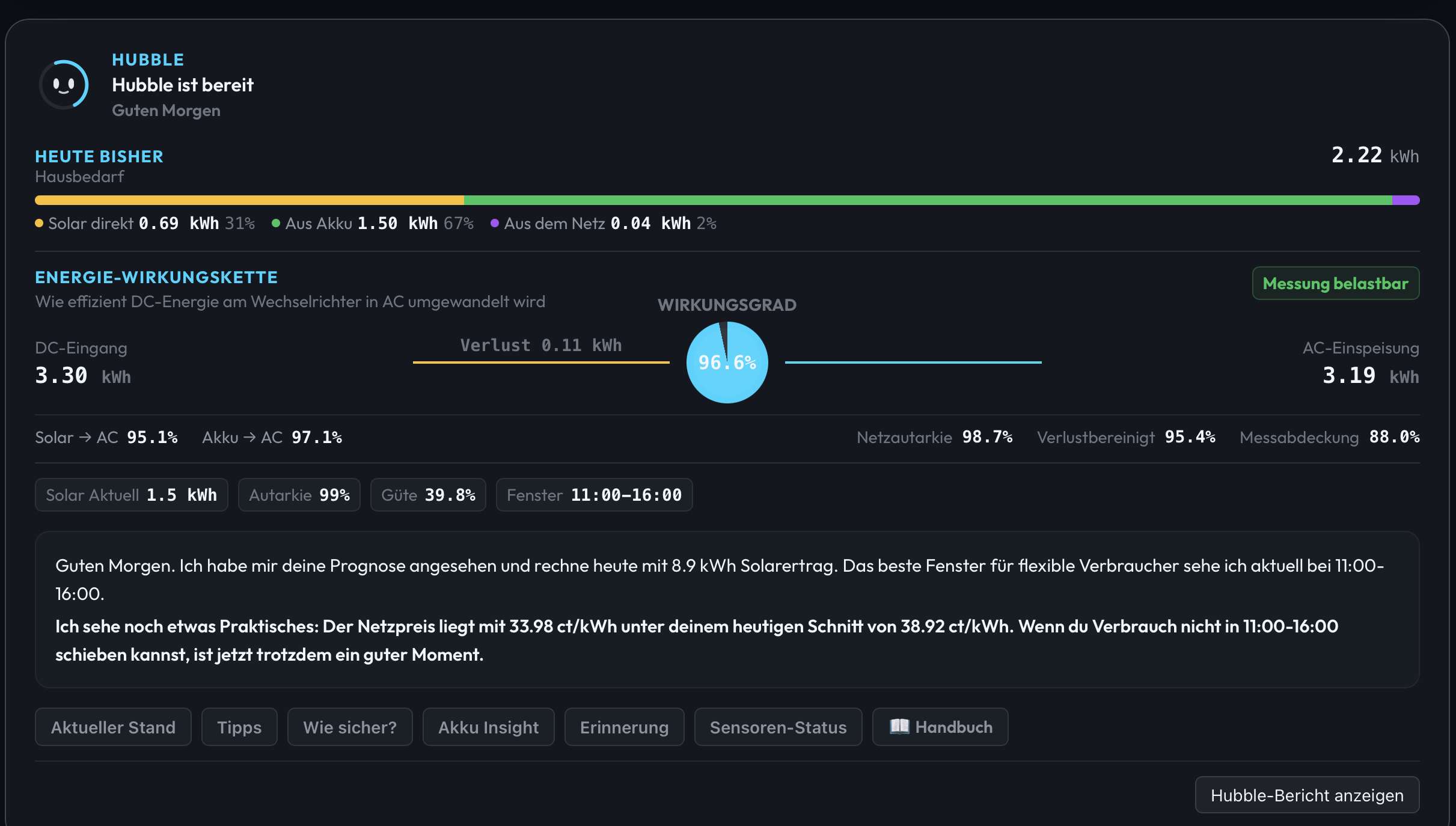

So schaut Hubble + Autarkie und Energiefluss Analyse aus, Inclusive Effizienzsprüfung… das ist das vorläufige Final.. ich denke das ist leicht verständlich und für jeden sofort verständlich.

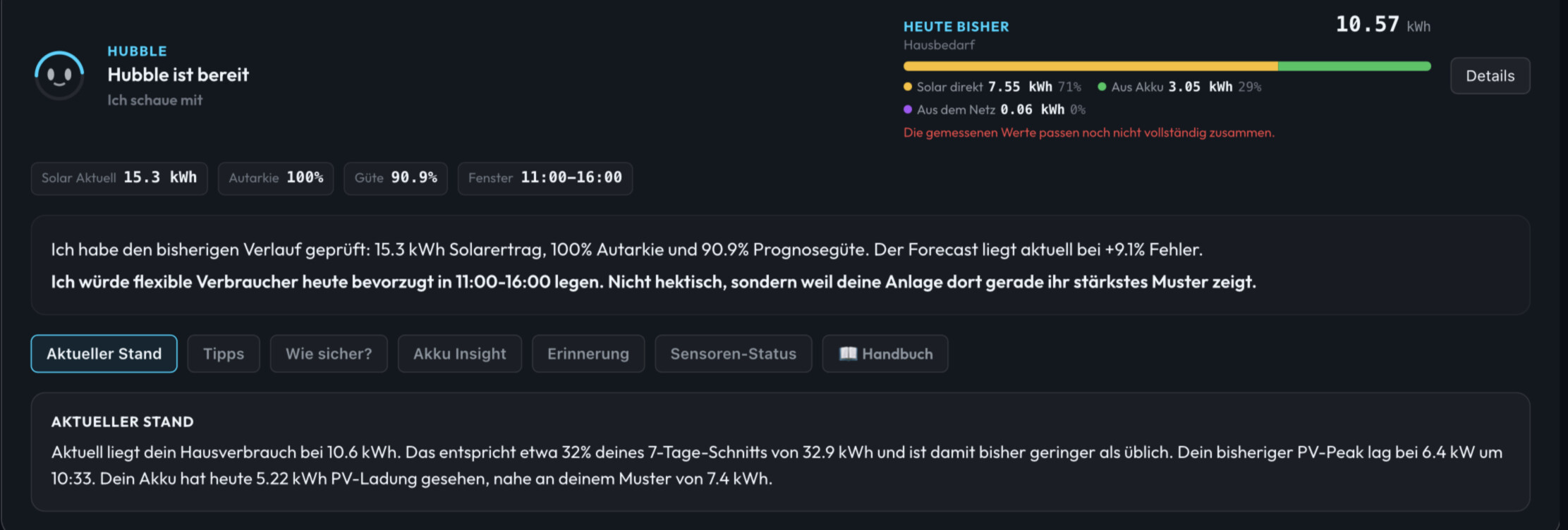

Hej @Tom-HA , da habe ich mich mal wieder Missverständlich ausgedrückt.
Ich meine nicht die Wortung, sondern, dass “Hubble” auch erkennt, wann teilweise oder fester Schatten in der Auswertung ist.
Mein Bespiel wären dann: “nimm flexible Verbraucher in die Zeit von 11:00 - 14:00 Uhr, weil ich ab 14:00 Uhr ein Muster erkannt habe, dass es eine 25% wiederkehrende und 45% starke feste Abschattung in deiner Anlage gibt.”
Das wäre mir persönlich wichtig. Denn meine Intension ist ja immer noch, den Fronius ECA abzuschalten, weil der keine “Verschattung” erkennt.
Was sagt mir das?
Hab auf dem Solakon One System auch ein Delta, muss mal schauen wo das herkommt…
@Astrofreak85 und @dietmar1968
Wartet bitte das Update ab, dass sollte es lösen! Es macht keinen Sinn da nun in die Tiefe zu gehen… ich könnte zwar erklären woher das Delta kommt.. macht aber wenig Sinn da es bereits gelöst ist
Das hatte ich eh vor, wenn du an den Sensoren rumspielst und das vereinfacht, ist das sinnig.
Ich vermute eines der Hauptprobleme ist zB bei mir das Delta zwischen den Verschiedenen Sensoren…Shelly, Hoymiles Modbus, Hoymiles über DTU, Ecoflow über BT…, denke die Abweichungen werden sich dort übern Tag ganz gut aufsummieren.
Bei Solakon versteh ich das noch nicht ganz, da kommt eigentlich alles aus einem System…mal abgesehen vom Shelly 3PM in der Verteilung…mal sehen.
