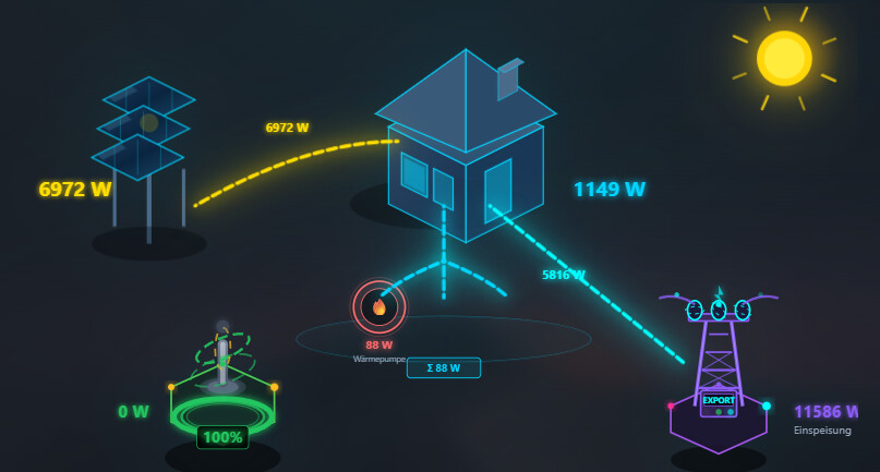

@alteMade Bei dir wird noch falsch gerechnet. DC=AC an deinen Solarmodulen.
Ich schreibe das nur, weil du vorhin die Werte in STATS auf Plausibilität geprüft hast.
AC sollte immer weniger sein.
Das ist richtig so bei mir, weil ich keinen Sensor Solar->Haus habe.
Ja, das sollten so bis zu ca. 100W weniger haben, aber ohne Sensor kann ich da nichts angeben.
Gruß Ralf
Nachtrag: Aber danke für dein Bild, wenn ich morgen diesen Block auf Plausibilität prüfe, werde ich darauf zurück greifen :slight_smile:
Korrekt: Auf deinem Bild ist zu sehen, dass bei Dir ca. 5800 W ins Netz gehen. Bei mir ist bei der aktuellen Version nur noch ein paar Watt zu sehen.

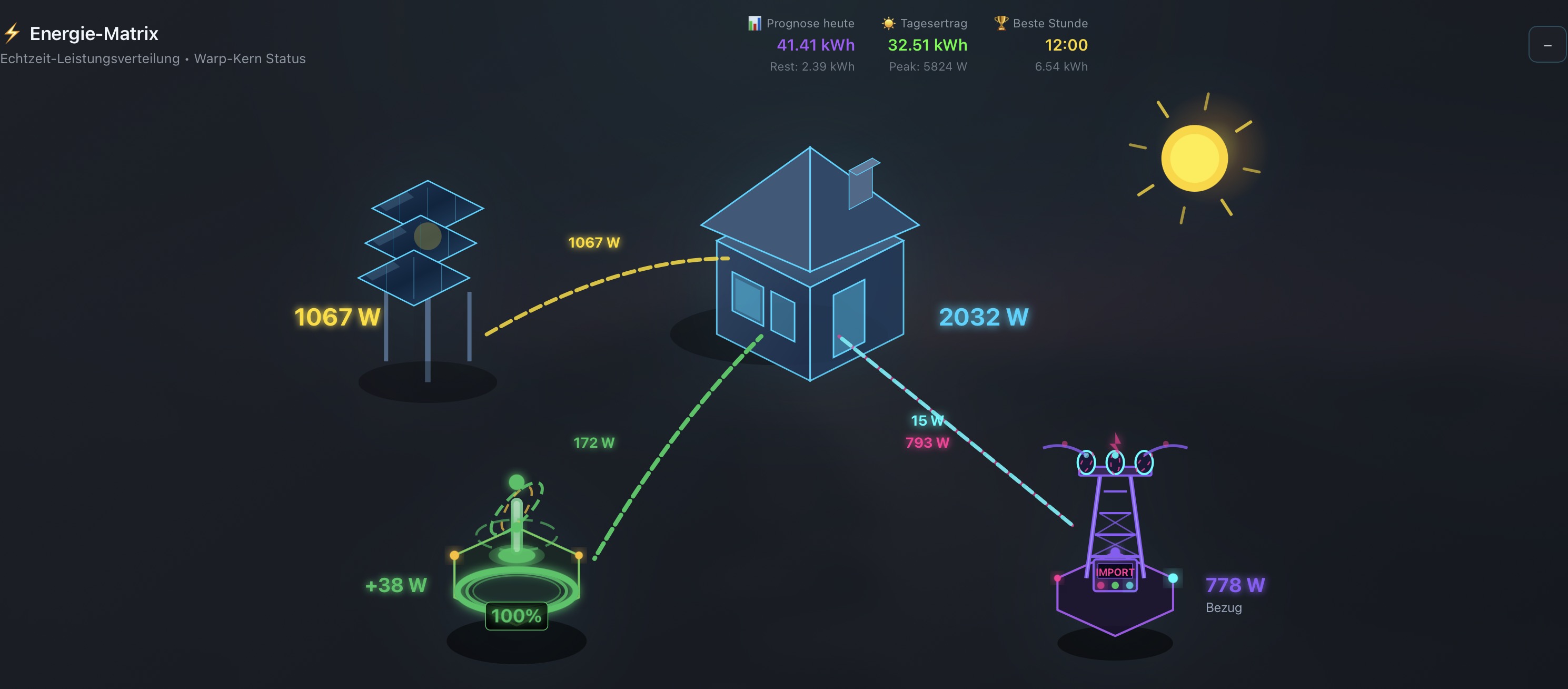

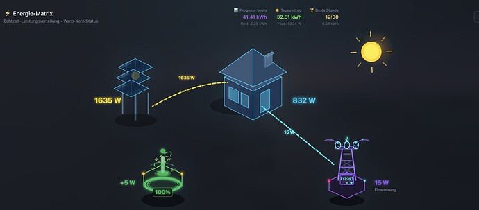

… so sieht es mit der neuen Version aus:
Gerade fehlen so ca. 800 Watt die definitiv eingespeist werden
Verbrauch (rot) wird angezeigt. Einspeisungswert passt nicht:

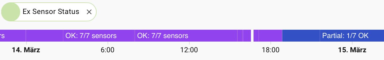

Sensoren sind bei der Migration auf den neuen Server verschwunden. Auf dem alten sind auch nach dem update noch 7/7 OK
kontrolliere mal unter der Integration die Sensoren. Wieviele sind da?
Diese „none“ oder „ex“ Bezeichnung fällt mir auf. Das hatten wir im beta thread auch.

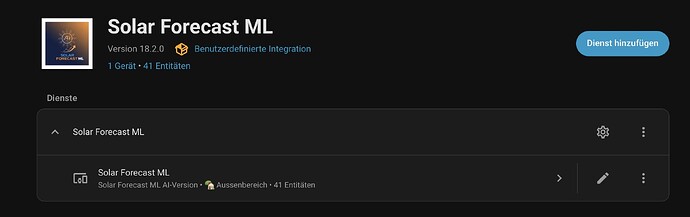

Ich hab 45 von denen 4 nicht mehr zur Verfügung gestellt werden, damit bin ich bei 41 wie Du auch.
Unter Diagnose/ entity: sensor.solar_forecast_ml_external_sensors_status
Auf dem alten Server mit ML Version 18.0.0 sind 7/7 OK.

Ich habe den Fehler heute gefunden. Nach der Migration auf den neuen Server habe ich Ecowitt die neue IP nicht mitgeteilt. Also hat HA auf dem alten Server weiter 7/7 Sensoren angezeigt auf dem neuen aber nur 1/7. IP eingetragen und schon hab ich wieder 7/7. Also waren sechs der fehlenden Sensoren Wettersensoren.
Wäre wahrscheinlich besser gewesen, der neue Server hätte die alte IP bekommen aber wie man es macht, macht man es falsch.
