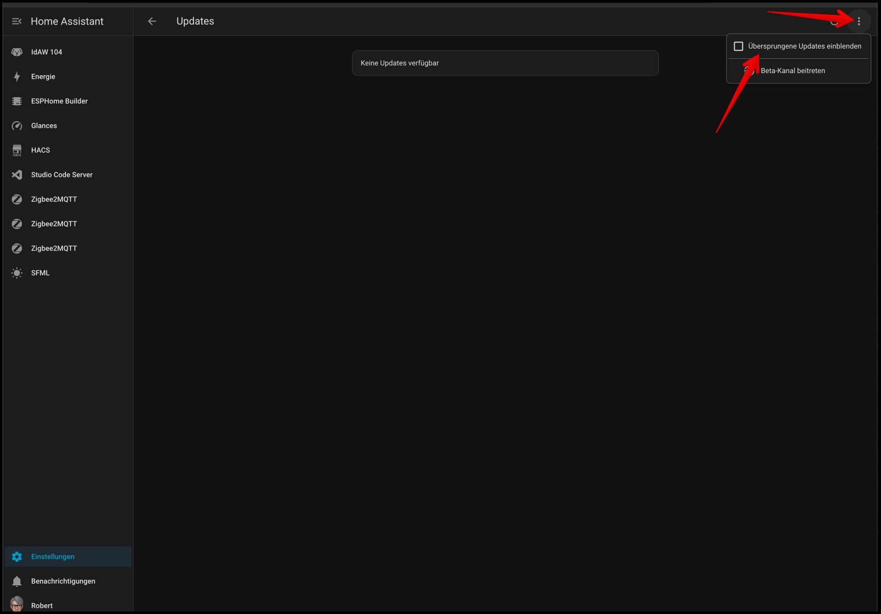

EINSTELLUNGEN → SYSTEM → UPDATES und dann oben rechts die drei Punkte.
Ganz herzlichen Dank. Ich hoffe, dass es glatt durchläuft…
