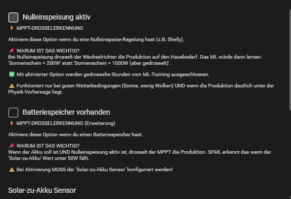

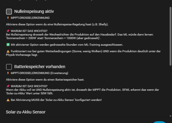

Ich werde die Sache mit der MPPT Erkennung beobachten und berichte dann.
Ja, dass wäre eine Hilfe! Ich habe das komplett neu “gebaut” damit Edge-Cases wie bei Dir auch zuverlässig(er) erkannt werden.
In dem Kontext habe ich generell die Logik der Treffergenauigkeit und auch die Schattenerkennung verbessert und in STATS werden nun bei dem Schatten-Sllider auch die Mppt-Throtteling Stunden deutlich angezeigt und nicht mehr als " Schatten". Das Thema Schatten hatte @Joachim-xo ja bereits angesprochen.
Auch die einzelnen Gruppen beachten nun korrekt MPPT Ausschluss.
Ich hoffe das es wie gewünscht funktioniert! Das wird aber erst die Zeit zeigen und 1-3 EOD bedürfen

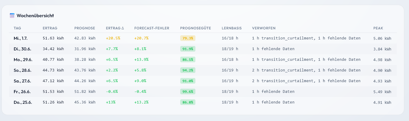

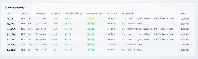

Was mir mal aufgefallen ist, dass die Prognose fast immer zu niedrig ist. Die Wahrscheinlichkeit für zu viel oder zu wenig müsste doch eigentlich gleich verteilt sein. Oder?
Dass die Prognosen grundsätzlich hervorragend sind, ist mir natürlich bewußt.
Deine Prognosen sehen super aus!!! Da ist nichts falsch sondern ganz im Gegenteil! Aber an einem Punkt hast Du recht: SFML ist grundsätzlich eher konservativ ausgelegt. Das hatten wir auch im Detail lange besprochen und das für und wider abgewogen.
Bitte lese Dir mal meine Info durch über wissenschaftliche Einordnung und die Leistungsfähigkeit und Beurteilung einer statischen Solar-Prognose, die keine Randstunden kappt und nicht nachsteuert!
Fazit: Kein Fehler, kein Missmatch → im Gegenteil deine Prognosen sind im hohen wissenschaftlichen Bereich!
