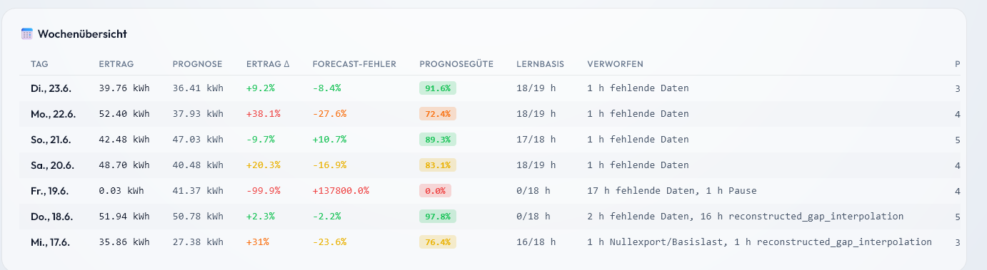

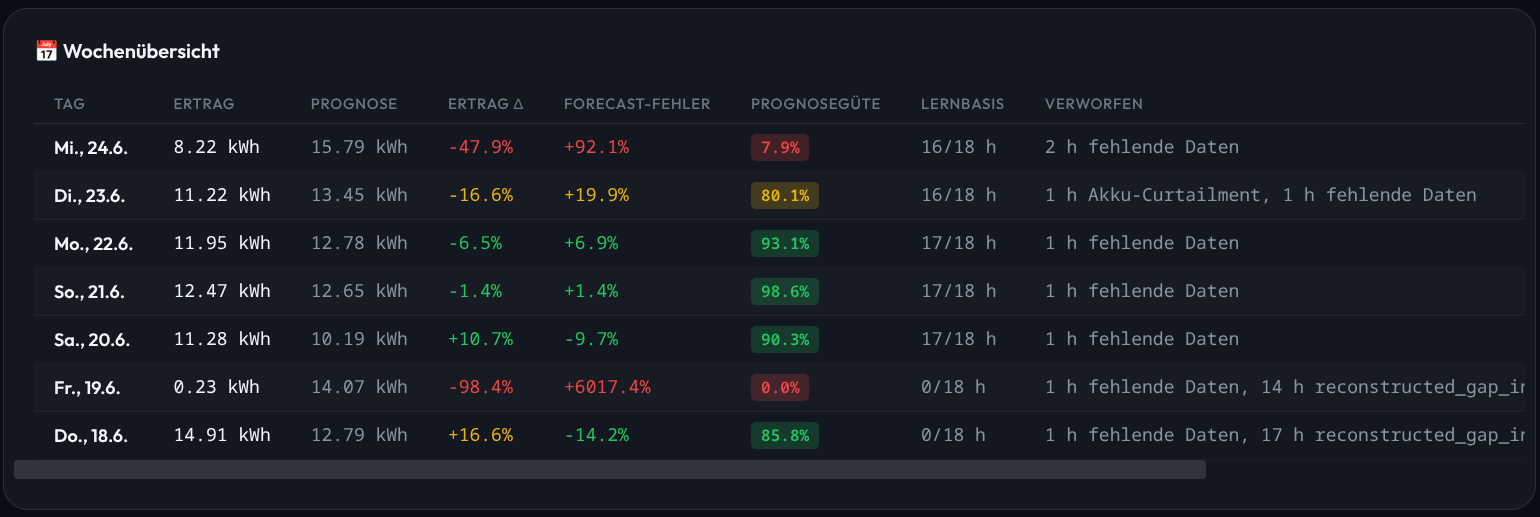

Am 19.06. habe ich vollkommen verrückte 137800 % Forecastfehler. Ursächlich dafür war, das ich nach den beiden beta updates vergessen habe, den Tag vom Lernen uszuklammern.
Hat das Auswirkungen auf die KI oder kann man dass ignorieren?

Der wird automatisch vom Lernen ausgeklammer, aber schaut natürlich “unschön” aus. Sobald ich selber wieder testen kann - werde ich mal versuchen ein “manuelles Korrektur-Tool” einbauen. Ich habe nur Sorge, dass dan der ein oder andere wieder anfängt zu “spielen” und es für mich dann unmöglich wird Fehler zu tracken.. daher habe ich mich bisher davor “geziert”
Nein, das ist absolut der korrekte Weg. Kleiner Tipp: sicher dir die DB vorher
Danke @Tom-HA
mir reicht vollkommen das es ausgeklammert wird und somit nicht zu Fehlinterpretationen führt.

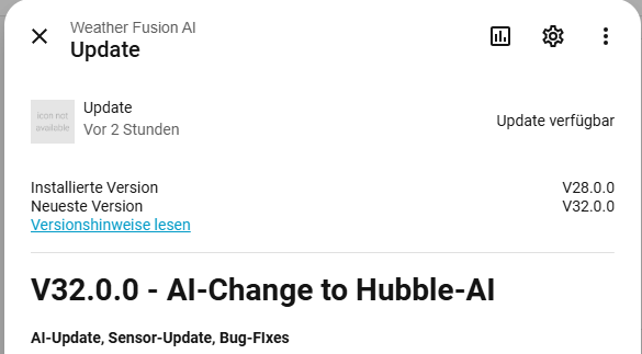

In HA wird V32 als Update angezeigt, obwohl seit 4 Tagen schon über HACS installiert:
:thinking:
Ohh… das habe ich ehrlich gesagt noch nie gehört/ gesehen :thinking::thinking: da muss ich mich mal schlau machen!! Was für ein System, also welche Installationsart von HA?

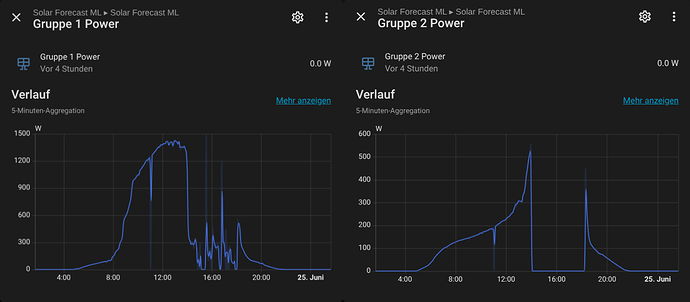

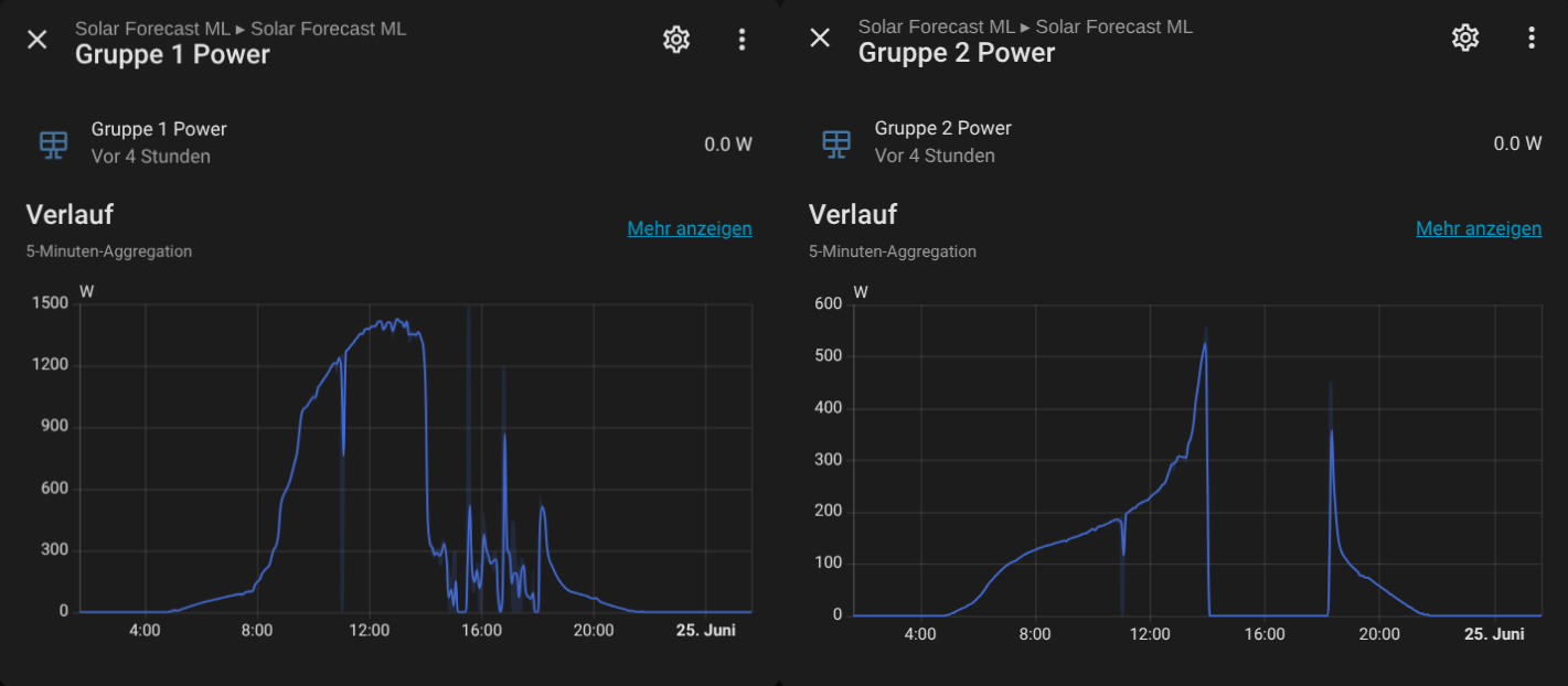

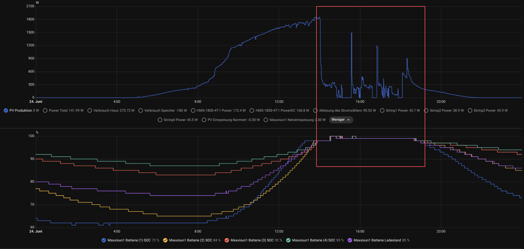

@Tom-HA , mir kommt es so vor als ob mein DC-Speicher von Maxxisun nicht sauber mit SFML läuft, es erscheint bei der Nulleinspeise Abregelung kein zB. 1h Mppt mehr, bzw. aufgrund der durchleitung des Hausverbrauchs kann SFML es weder als Mppt noch als Schatten einordnen, irgendwie fehlen da ca. 5 Stunden (14:00Uhr - 19:00Uhr) :thinking:
Hier mal der gestrige Tag zur Veranschaulichung.
Geekom A5 Pro Mini-PC mit AMD 7-5825U Ryzen-Prozessor, 16GB DDR4 (Proxmox / HA-VM)
  • Installationsmethode: Home Assistant OS
  • Core: 2026.6.4
  • Supervisor: 2026.06.2
  • Operating System: 18.0
  • Frontend: 20260527.7

Ich schaue mir, sobald ich wieder einsatzbereit bin gern mal die technischen Daten des Speichers an! - Bitte etwas Geduld

vielen Dank! - Ich gehe mal in die Spur, es ist jedenfalls kein Code-Problem. Es interessiert mich aber persönlich warum sich HACS / Home Assistant sich so "verrückt " bei Dir verhalten!
