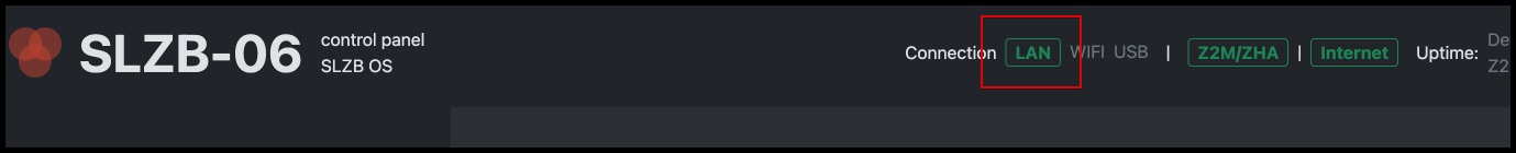

Beei mir läuft alles wieder cremig. Ein Stick hatte sich, warum auch immer, von LAN nach USB umgeschaltet. ZIGBEE konnte das Teil dann natürlich nicht mehr finden.

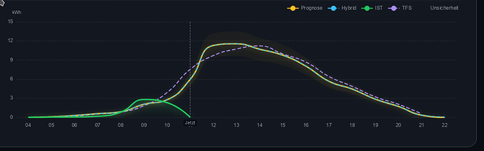

@Tom-HA Moin, mir ist gerade eine Merkwürdigkeit in der Version 32.0.0 aufgefallen. Es ist nun gerade 11:21 Uhr, die 11. Stunde ist vollendet, die Berechnung der actuals sollte abgeschlossen sein für diese Stunde. Aber da gibt es einen Versatz um eine Stunde, als würde der Prozess noch in CET leben:
2026-06-29 11:05:00 - custom_components.solar_forecast_ml.production.production_morning_routine - DEBUG - Panel group actuals updated for 2026-06-29_10: 3 groups (stored=3/3)
group actuals updated for 2026-06-29_10 heißt für mich, dass er die 10. aber nicht die 11. Stunde bearbeitet und gespeichert hat. Das passt auch zum Datenbankinhalt:

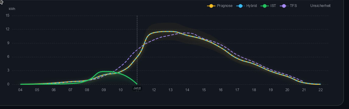

Und zur Darstellung:

Nein, Du hast nicht recht (diesmal) :slight_smile: :slight_smile: - oder ich habe dich missverstanden! → Der Log ist auf die abgeschlossene Vorstunde bezogen.
Um 11:05 wird die Stunde 10:00-10:59 als 2026-06-29_10 geschrieben. Die laufende Stunde 11 ist um 11:21 noch nicht abgeschlossen und wird erst nach 12:00, regulär um ca. 12:05, aktualisiert.

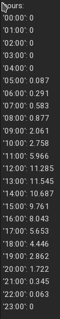

Wenn ich mir die Attribute des Sensors “prognose_heute” anschaue, sehe ich dass die Stundenwerte wie ein Array von Dictionaries beginnend bei 00:00 gelistet werden, was insofern mit der Anzeige konsistent ist:
Ich hätte es so gemacht und habe es so auch erwartet:
hours:
1: 0
2: 0.234
3: 0.678
24: 0
Du siehst schon, das Beispiel wäre eine Prognose für irgendwo knapp südlich des Polarkreises im Sommer auf der Nordhalbkugel :slight_smile: .

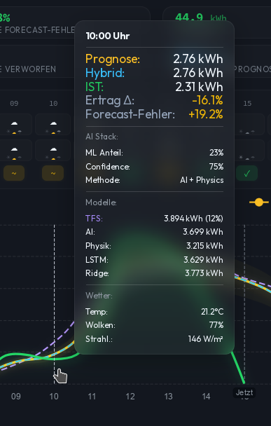

Wenn ich auf die SFML page schaue, sehe ich z. B. das:
Unten ist die 10 markiert, im popup steht 10:00 Uhr als headline, aber der kumulierte Ist-Wert für das Ergebnis ist der der Stunde 11, die erst ab 11:00 beendet ist. Den habe ich heute Vormittag kurz nach 11 gesucht und nicht gefunden :slight_smile: . Jetzt weiß ich, wo ich suchen muss …
Ich hoffe, es ist nun verständlich, wo meine Verwirrung her rührte, und warum ich das für einen Fehler gehalten habe …
