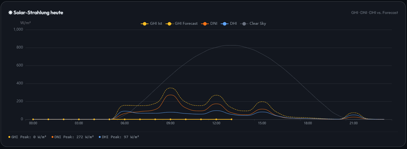

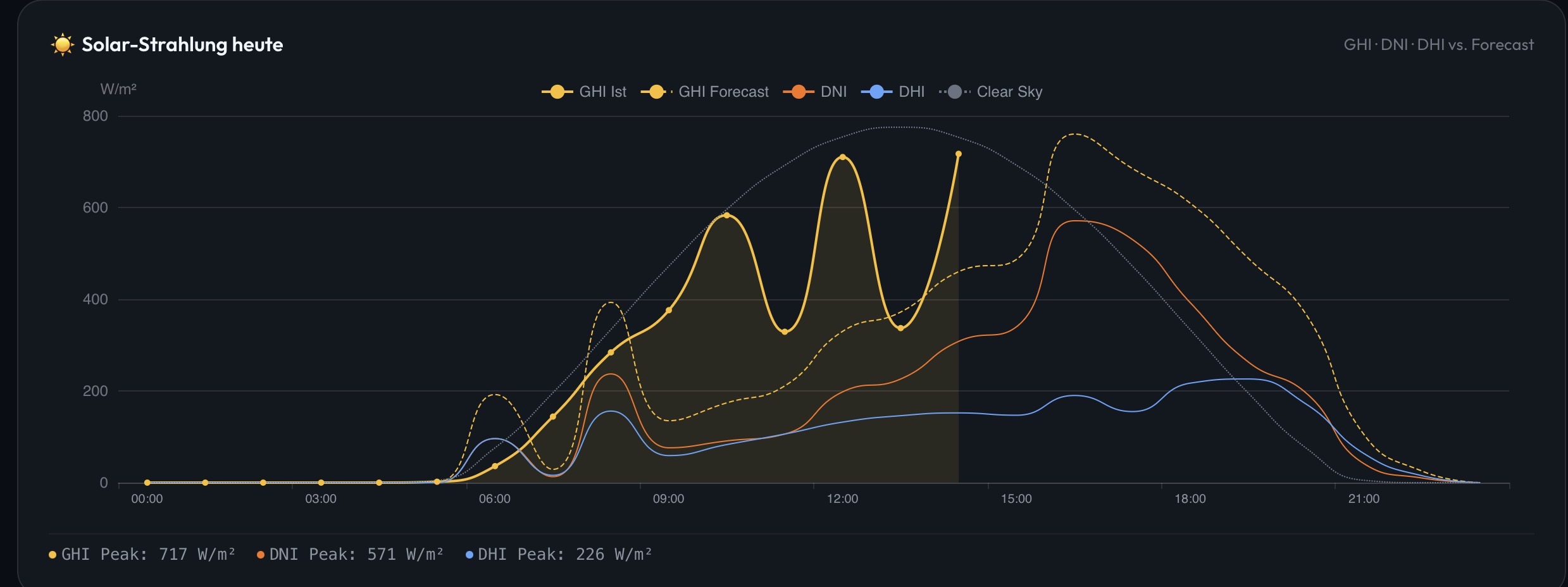

Ich hab noch ein Thema, was bestimmt auch die Prognose beeinflusst.
Die Solar Strahlung heute.
zu erst, hat diese Anzeige im Stats eine relevants? Weil heute, wie auch gestern, auch wieder sehr pessimistisch geplant ist.
Weil meine Anzeige heute ist sehr komisch, inclusive “Hubble” um 21 Uhr.

Super! Danke, ist mir gerade nur ins Auge gefallen, da so ungewöhnlich.
@nobbilie / @nightrunner → Bug bestättigt ist Anzeige-BUG
@Joachim-xo → 1. = kein direkter Fehler, der ein Problem verursacht 2. Bestättigt: HA Problem ich härte den Code gegen dieses HA-Verhalten / HA Fehler
@Kaysen899 - > kein BUG im Code / nur BUG in Anzeige

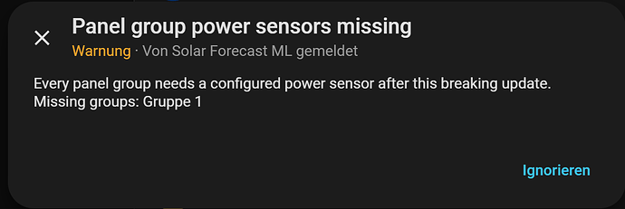

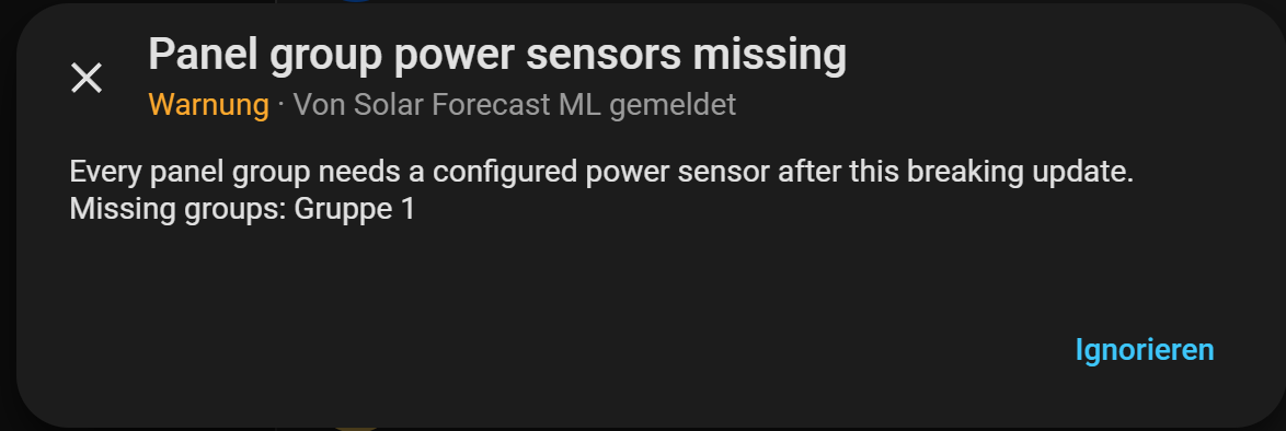

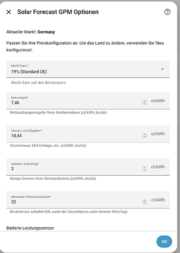

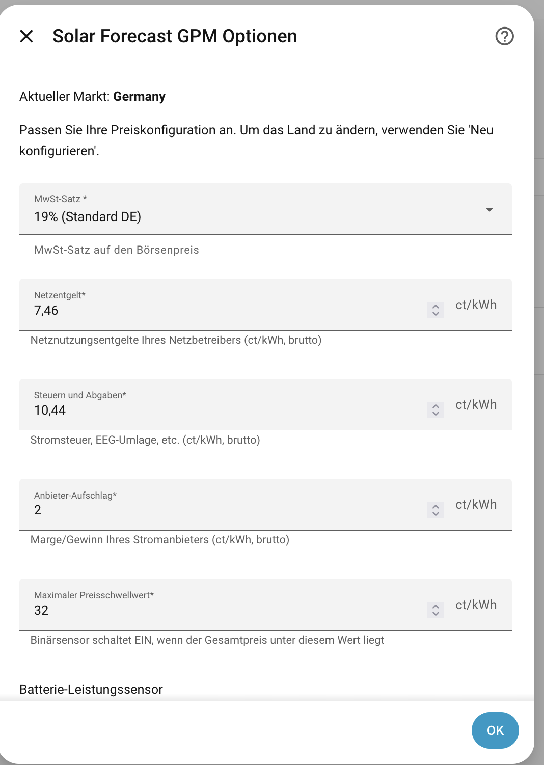

Wo kann ich das Menü finden, um den Sensor zu aktualisieren? Ich habe Home Assistant schon 2-mal neu gestartet, Browser-Cache geleert und finde dieses Fenster nicht. Ich habe auch schon bei der Integration das Zahnrad-Einstellungsmenü durchsucht und das „Neu Konfigurieren"-Schraubenschlüssel-Menü. Ich finde leider nicht, wo ich das ändern kann. Es wird nur folgende Nachricht angezeigt.
Neu konfigurieren und dann einmal auf Ok!
In der Panel/gruppen Konfig
Tja, steht weiter oben.

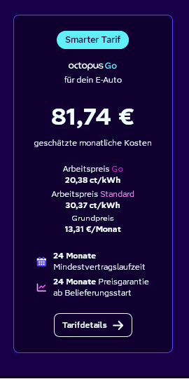

Sag Bescheid, falls Du das hinbekommen hast - würde mich auch brennend interessieren. Ich habe es leider auch bisher nicht geschafft, meinen Octopus Tarif korrekt einzurichten…
There you go :slight_smile:
Hallo @Tom-HA
hallo @salmunia
die Optionsseite habe ich gefunden. Aber wie kann ich da zwei Arbeitspreise eintragen;
einen für 0-5 Uhr und 20,38 cent/kWh
einen für 5-24 Uhr mit 30,37 cent/kWh
Zusätzlich natürlich Grundpreis.
GPM ist Stand 30.0.0, alles andere die updates vomletzten Wochenende.
Gruß Stefan
Danke. Aber wie kann ich da denn jetzt 2 verschiedene Preise für verschiedene Zeiträume eintragen?
Ich zahle zwischen 0 und 5 Uhr 17 Cent und im restlichen Zeitraum 27 Cent.
Dachte eigentlich, ich kann das über den Strompreissensor lösen ( der sollte ja dann vorrangig benutzt werden). Aber der wird leider noch nicht richtig berücksichtigt.

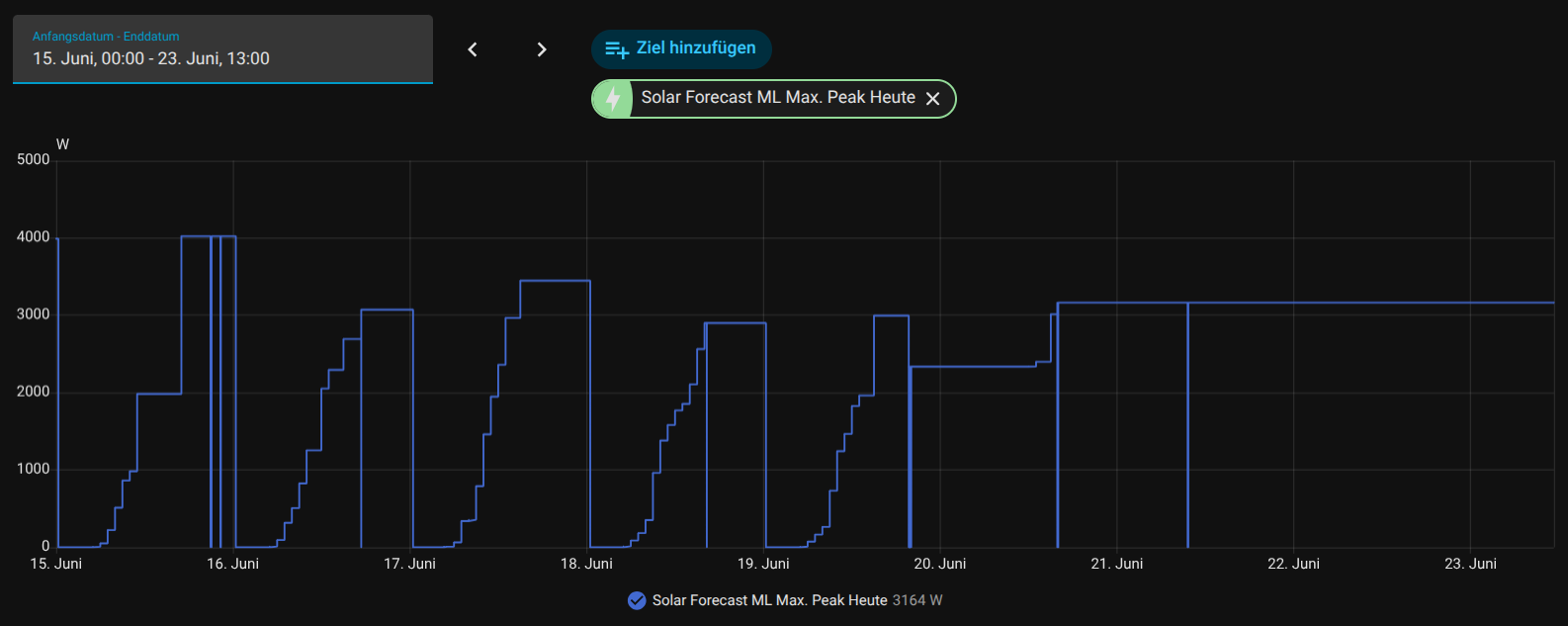

Eine kurze Frage, da bei mir irgendwie die Vorhersagen nicht passen, würde ich nochmal neustarten, ich muss nur die DB löschen, dann HA einmal komplett über rot neustarten, das war es oder hab ich das falsch im Kopf?
