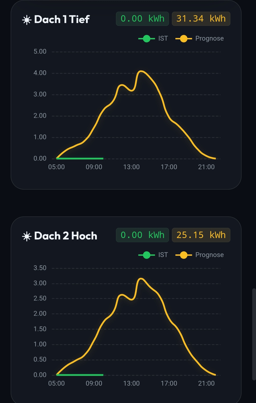

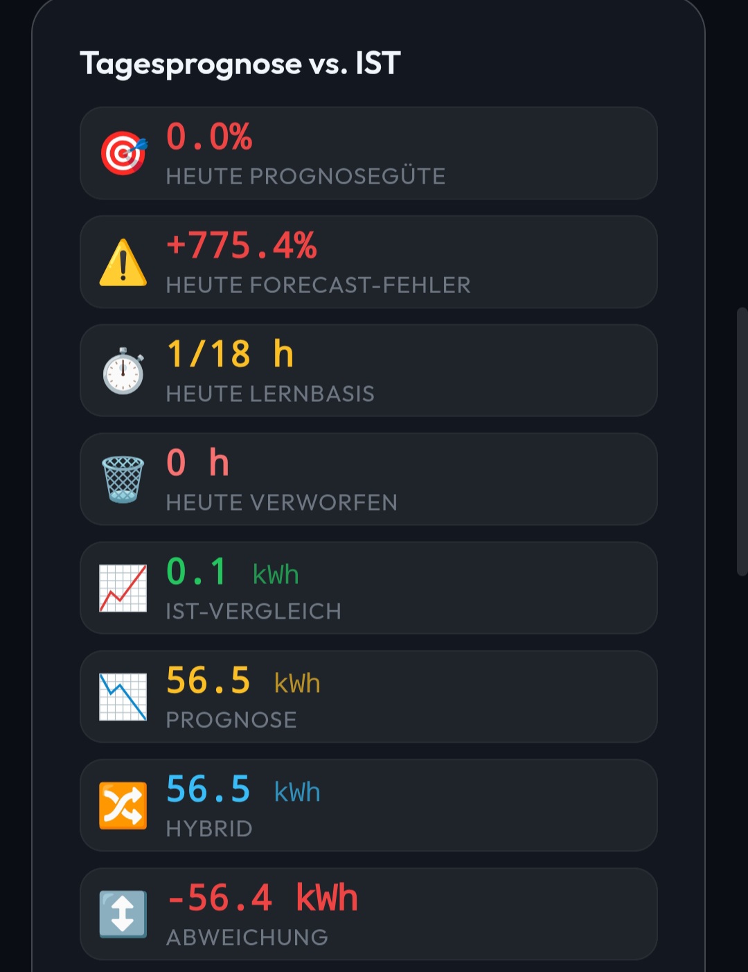

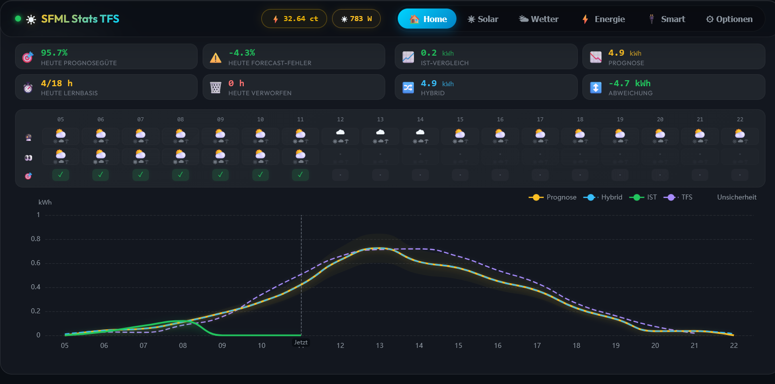

Seit dem heutigen Update leider erstmals Null Ist-Anzeige und 775% Forecast Fehler ?

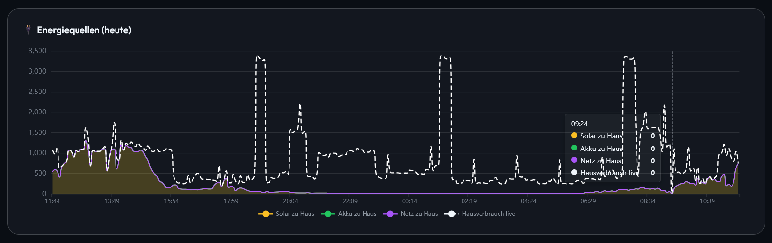

Nullanzeige auch hier:

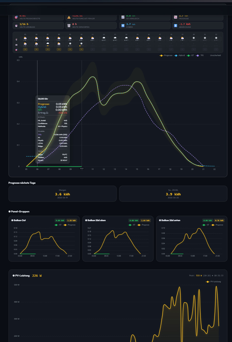

Ups, leider auch bei mir nix mehr in Butter….

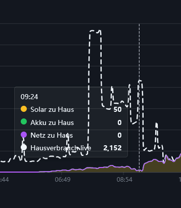

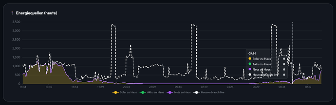

Ich habe das Update heute scheinbar um 9:24 Uhr Ortszeit gemacht.

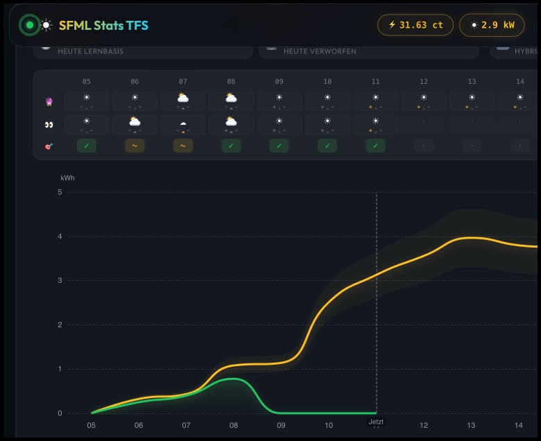

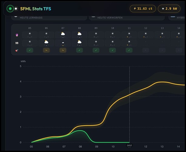

Jetzt habe ich auch die grüne Nulllinie.

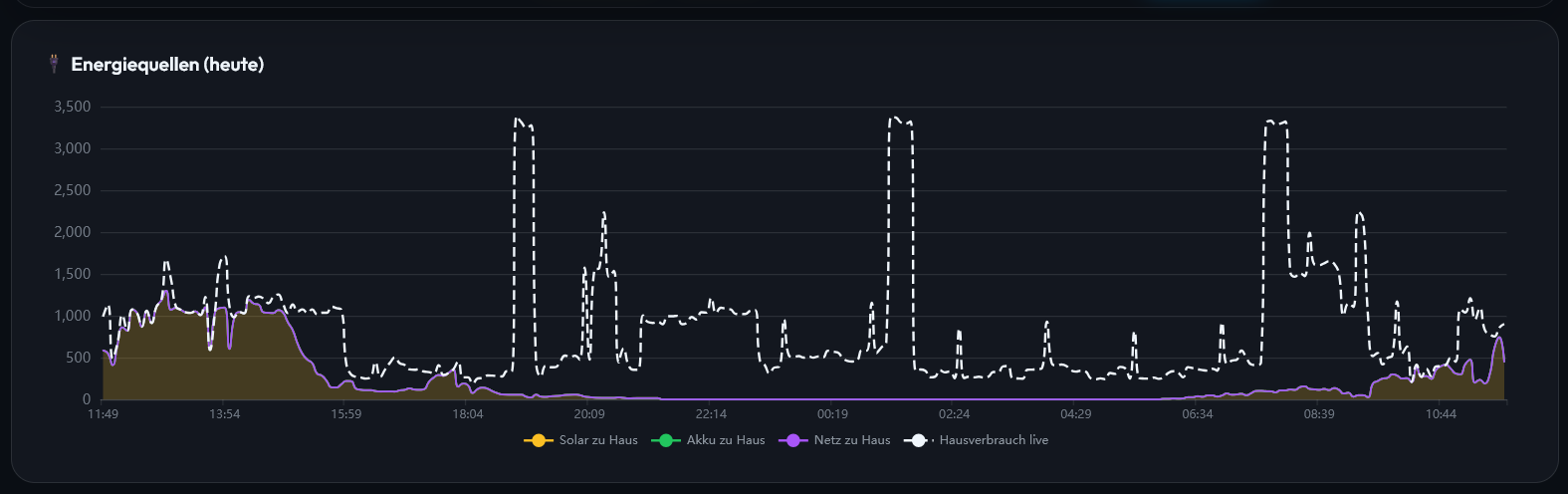

Bei der Energie-Ansicht hatte ich eben eine “Erscheinung”. :slight_smile:
Beim ersten Anblick sah das Diagramm so aus.
Und beim zweiten Mal so.
Vielleicht hat das was mit der Nulllinie zu tun, vielleicht aber auch nicht.

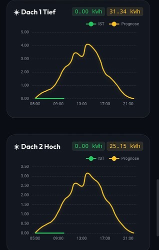

Problem (einfach gesprochen) Die Sensorwerte WR gesamt Panelgruppe 1 Panelgruppe 2 Panelgruppe ,.. laufen dermaßen auseinander im HA Riemann das der Code sie aktuell als nicht Plausibel verwirft und nicht annerkennt.. Aus selbstschutz um keine vergifteten Daten in die KI zu holen sagt Hubble " So nicht mein Freund, entweder korrekte Daten oder nicht" .. das ist auch korrekt so..
Vermutung (nicht bewiesen): HA ist im Core laggy und braucht zu lange um die Stundenwerte korrekt zu berechnen (auf der Sensor-Ebene)

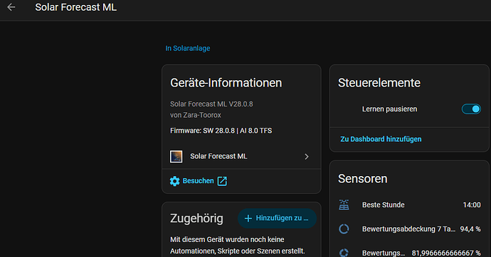

In den Einstellungen-Geräte und Dienste-Solar Forcast ML bei den States unter Steuerelemente Lernen Pausieren aktivieren.
Der Schalter setzt sich automatisch um Mitternacht zurück, sollte es länger bis zum Update brauchen - Zara muß ja auch einmal testen - dann muss das am nächsten Tag erneut gesetzt werden.
