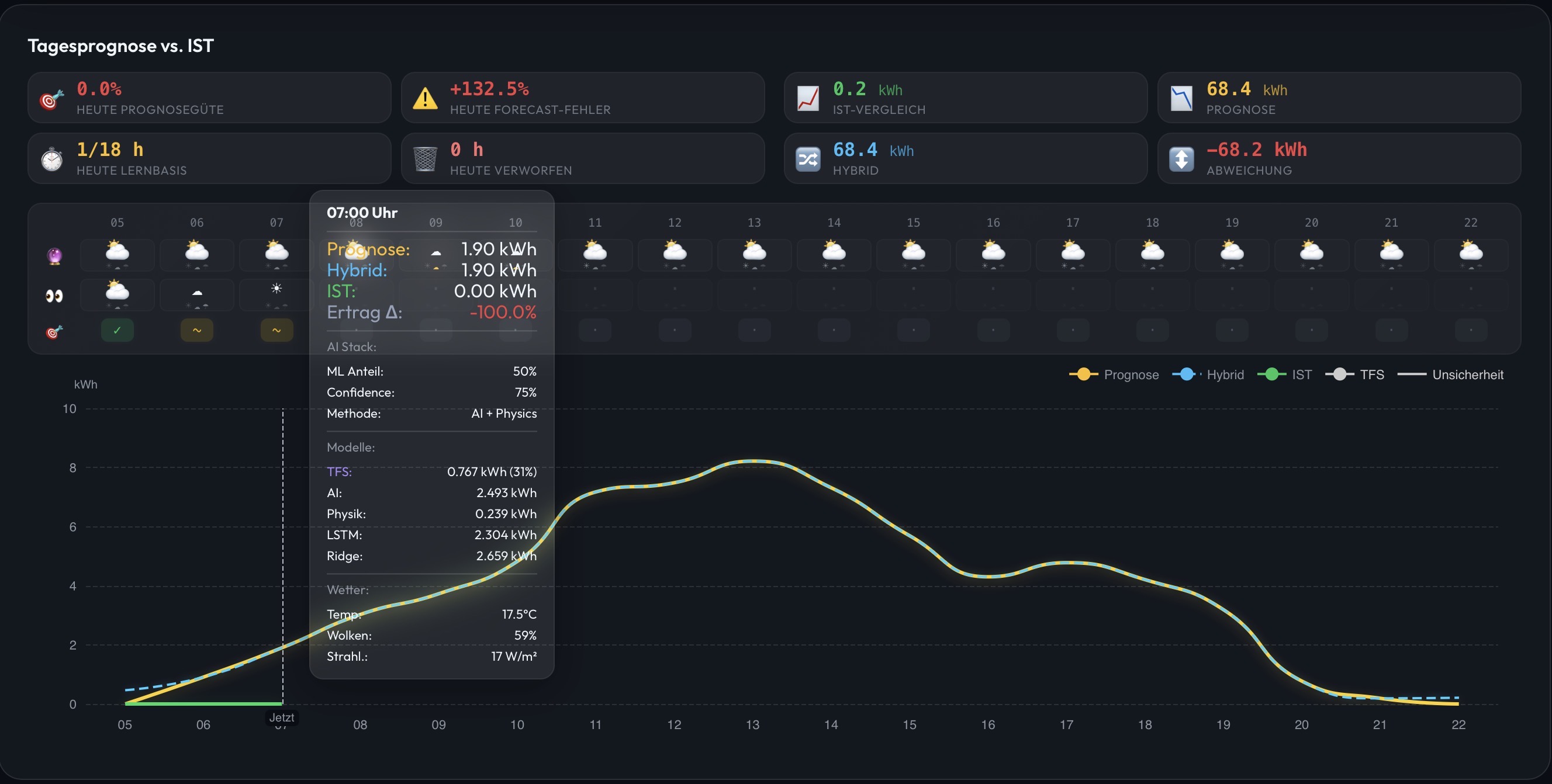

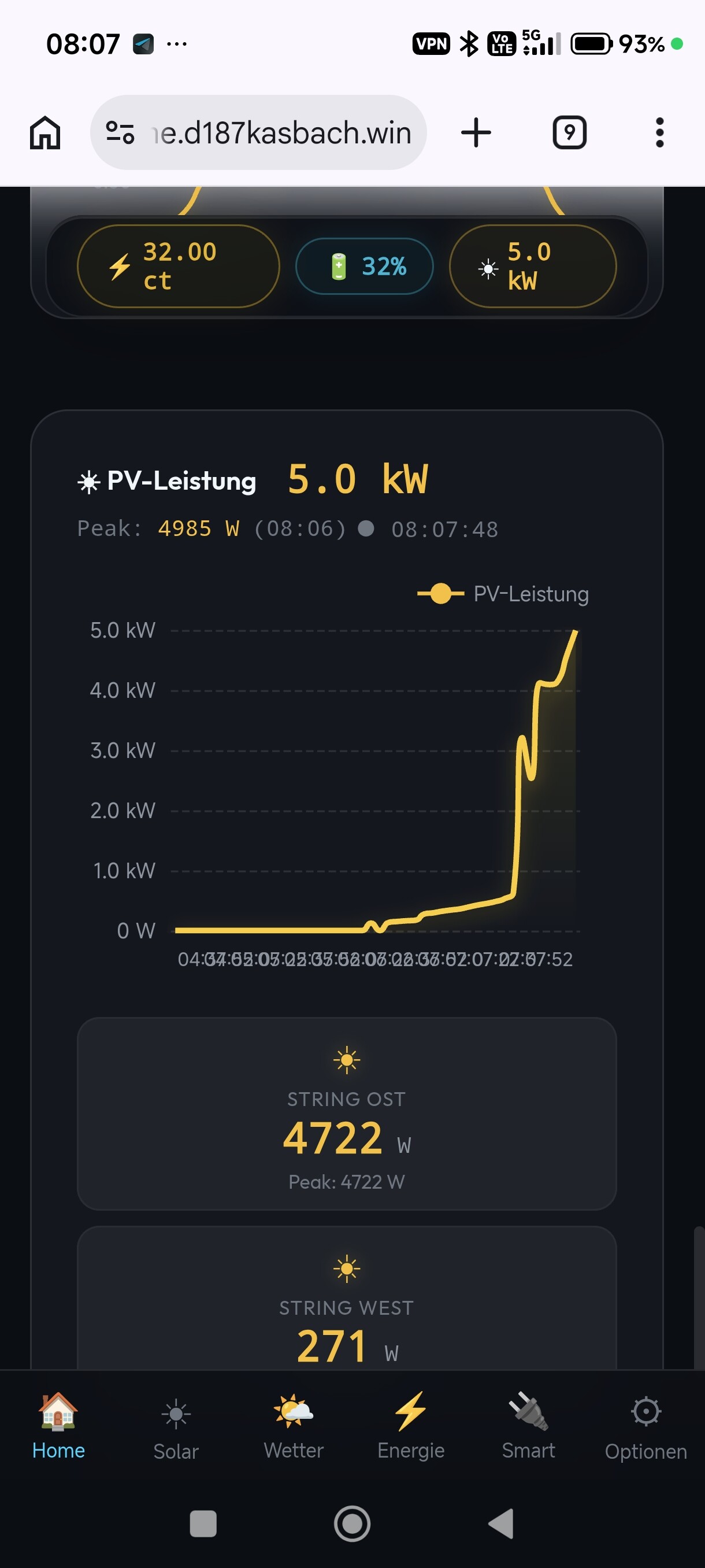

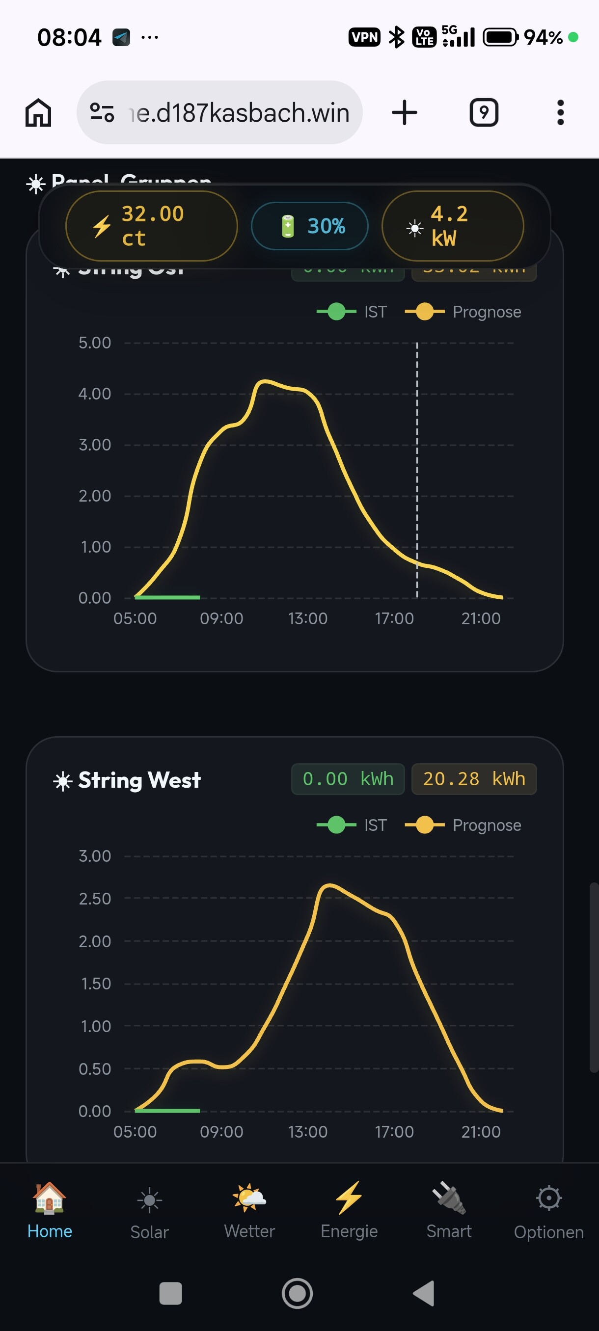

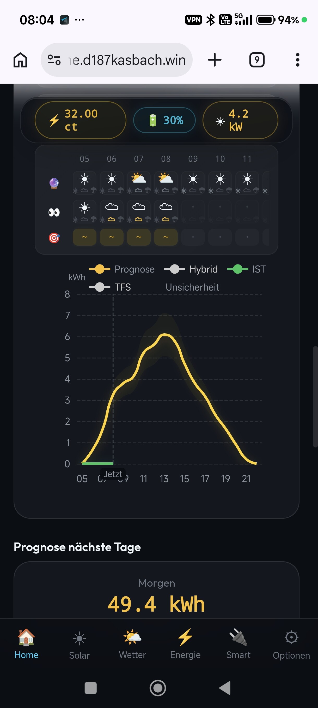

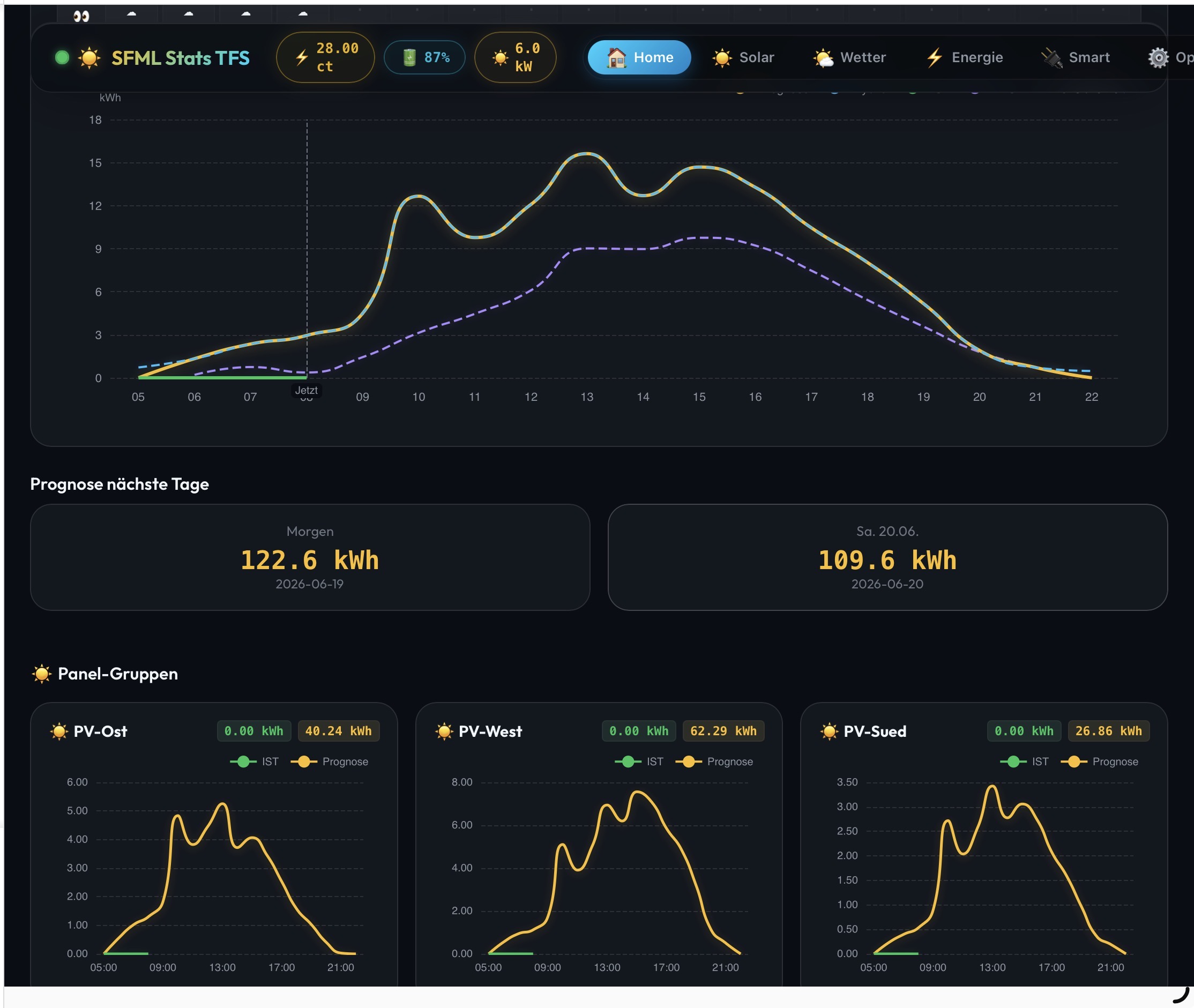

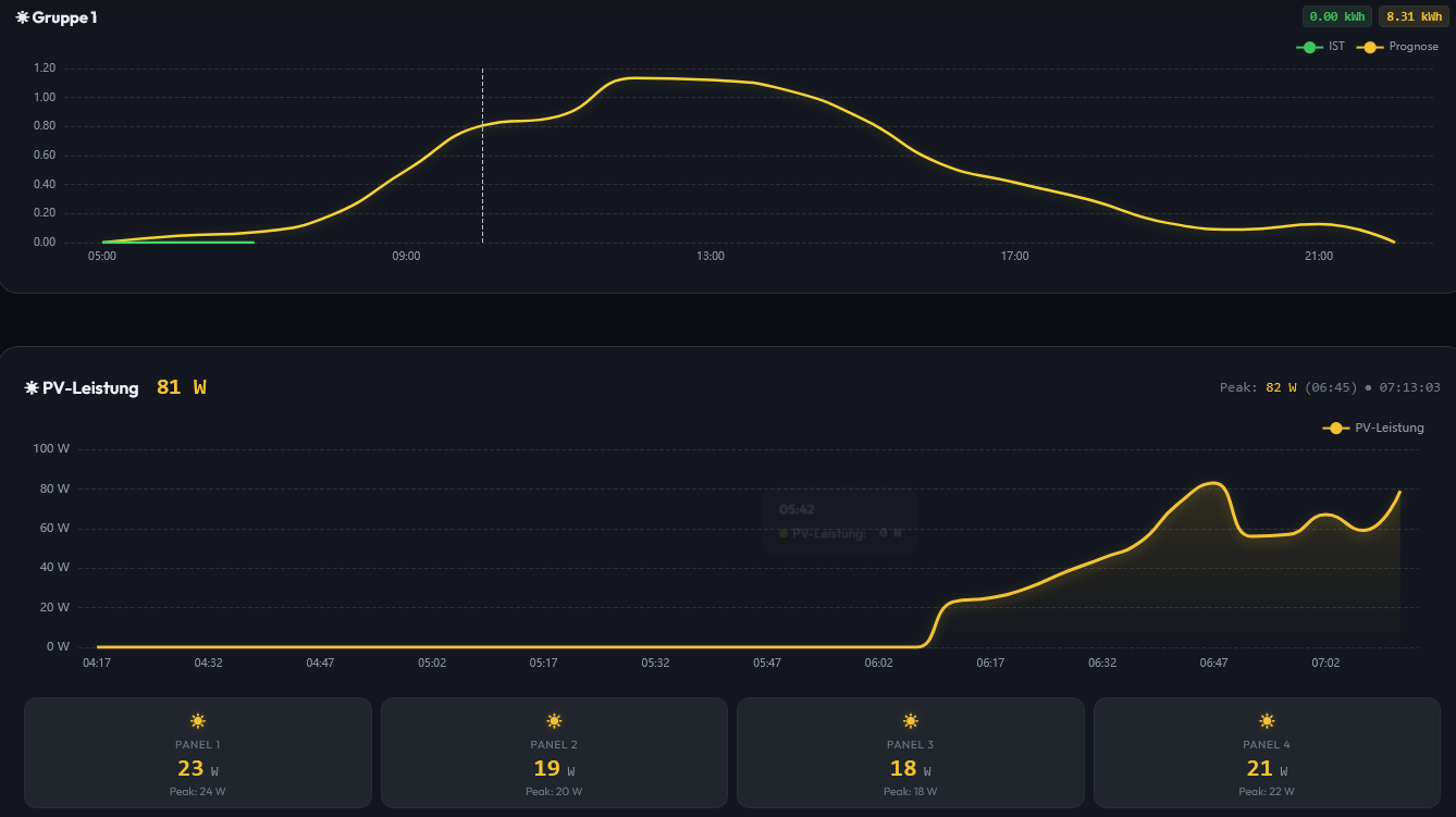

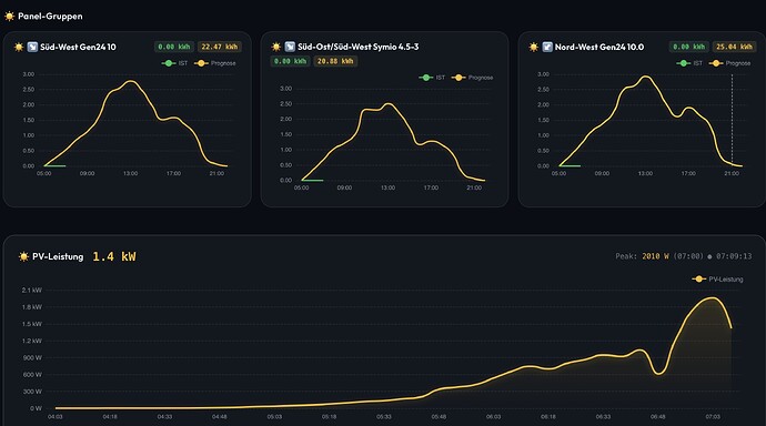

Guten Morgen um 07:10 Uhr. Schade 0-Linie bleibt. Keine Fehlermeldungen im Protokoll.
Nulllinie ist leider weiterhin da
Bei mir leider auch​:see_no_evil_monkey::see_no_evil_monkey:

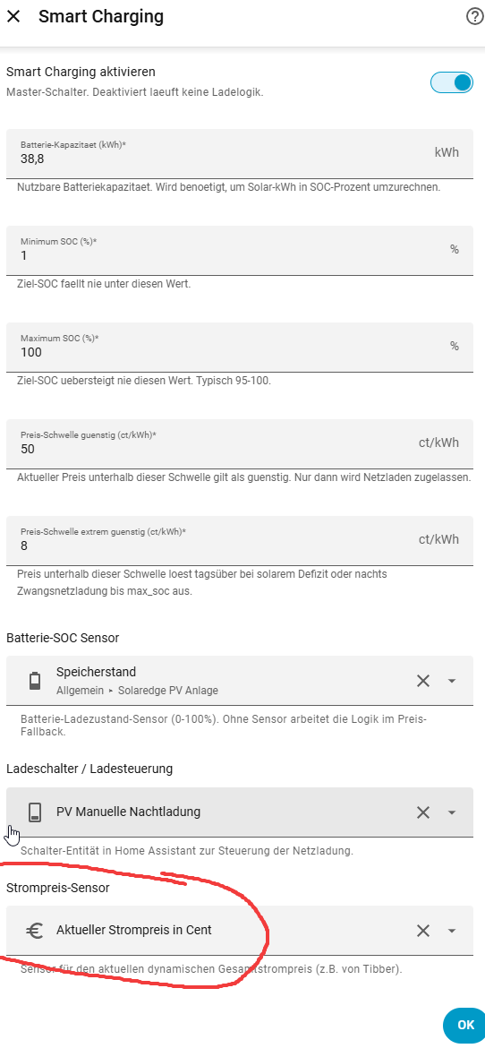

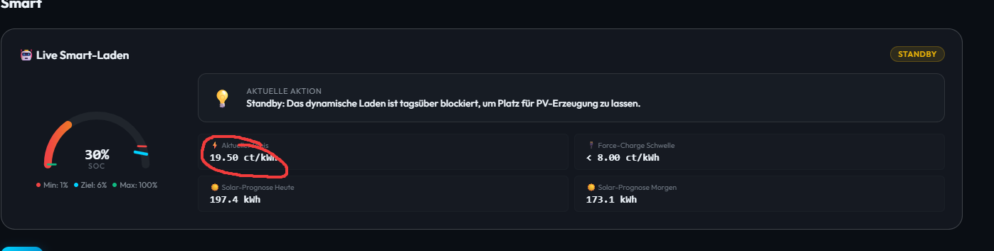

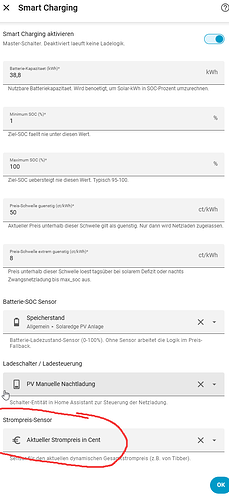

Ich habe es mal durchgetestet, aber leider scheint das mit dem eigenen Strompreissensor noch nicht so ganz zu passen. Er zieht sich noch immer teilweise den Börsenpreis.
Ich habe hier meinen eigenen Sensor eingetragen:
der steht aktuell auf 27 Cent.
Aber wenn ich in Smart Charging schaue, sehe ich das hier:
und wenn ich unter Optionen>Smart Charging schaue, dann zeigt es dort den korrekten Preis an:
Der Ziel-Soc von 6% verändert sich bisher auch noch nicht.
Habe ich irgendwo nen Denkfehler oder ist da noch einer Fehler im Code?

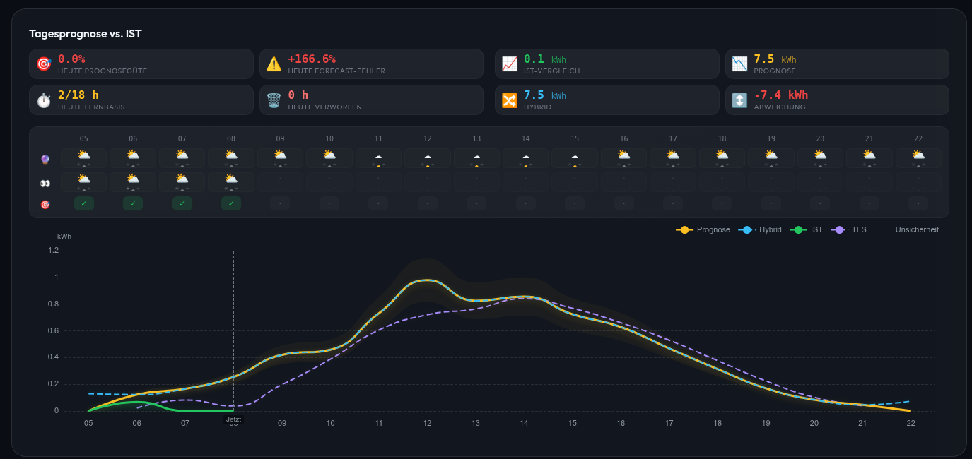

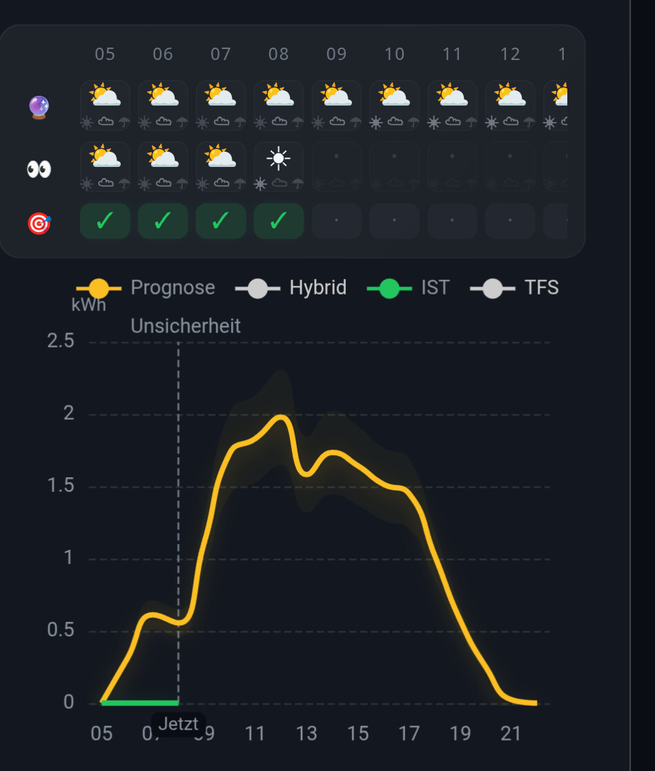

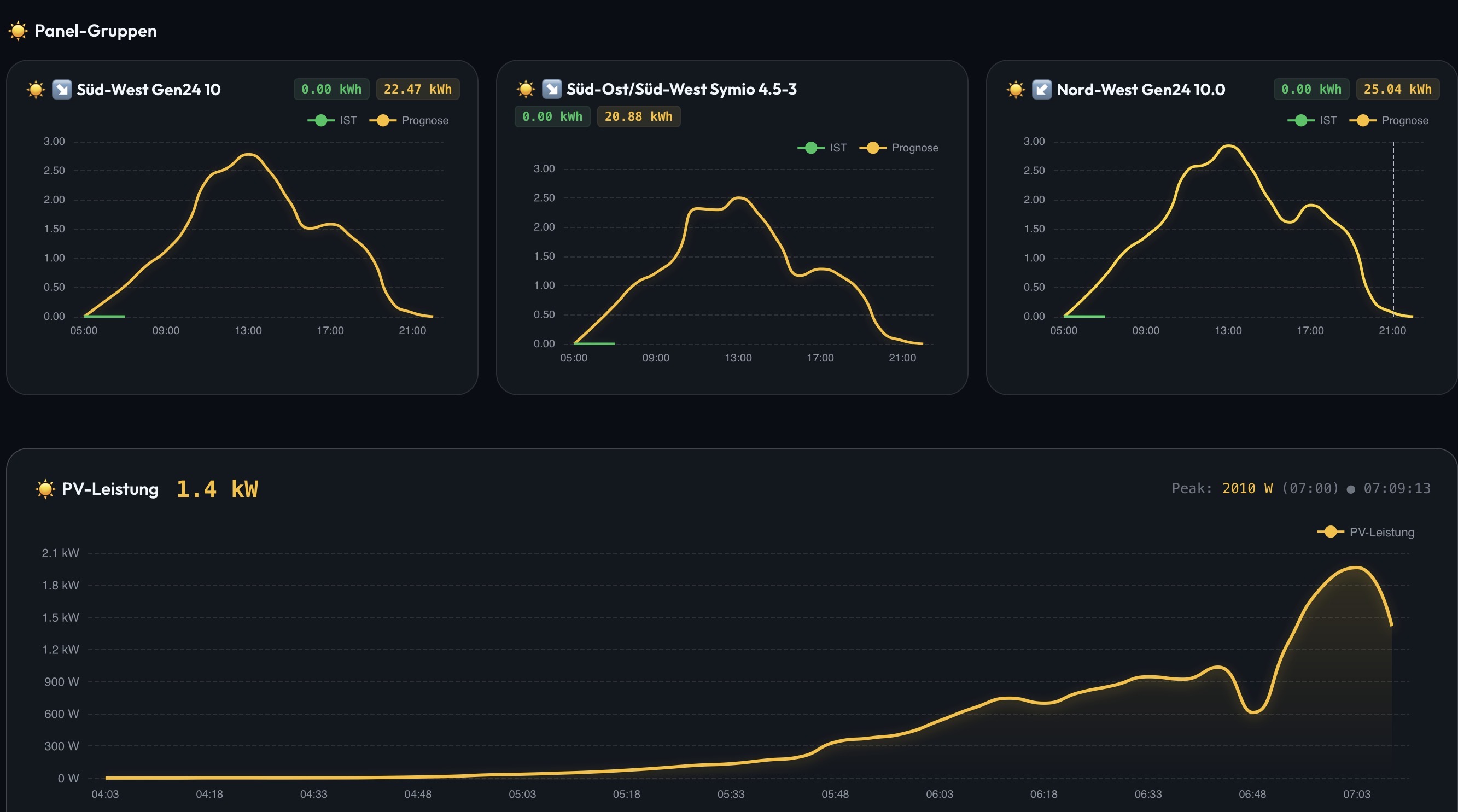

Seit heute morgen habe ich auch die Nulllinien.
Update kurz nach 4 Uhr gemacht, vorher hatte ich das nicht.
Ich bin noch da und lese gelegentlich mit, warte aber tatsächlich aktuell auf die Docker-Version :slight_smile:

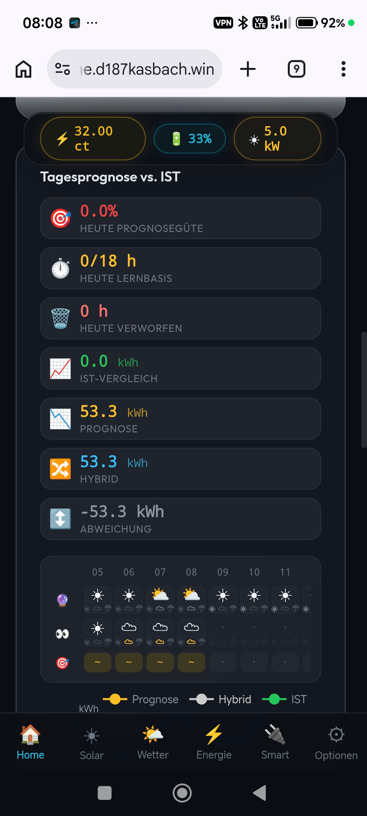

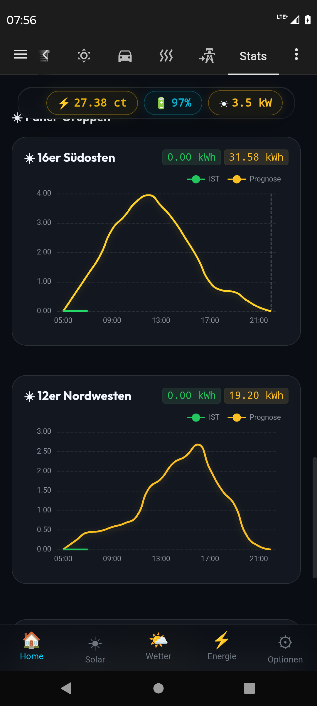

Nach dem Update auf 8 hab ich jetzt auch eine null Line, vorher noch nie gehabt.
Update heute morgen gemacht.
Ich jetzt auch. :face_with_raised_eyebrow:

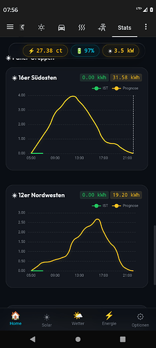

Aber die Prognosegüte scheint im Hintergrund trotzdem sauber berechnet zu werden.
Die Null steht weiterhin

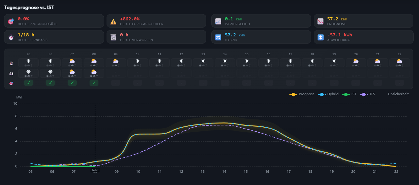

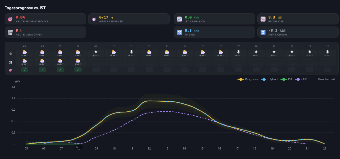

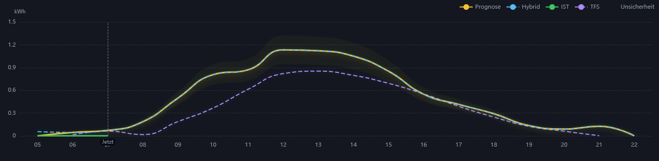

Bei mir sieht das jetzt so aus, ebenfalls Nulllinie

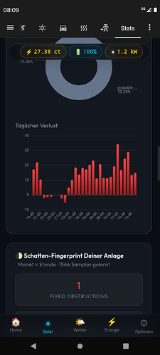

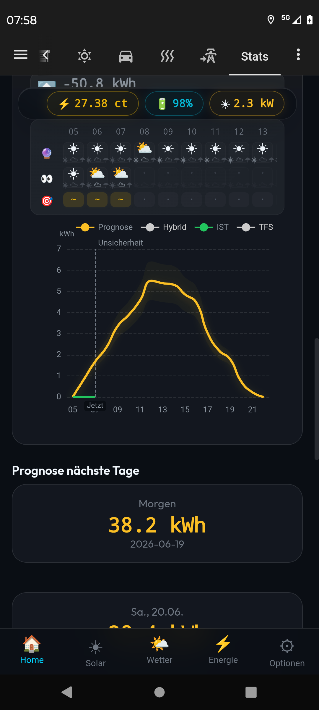

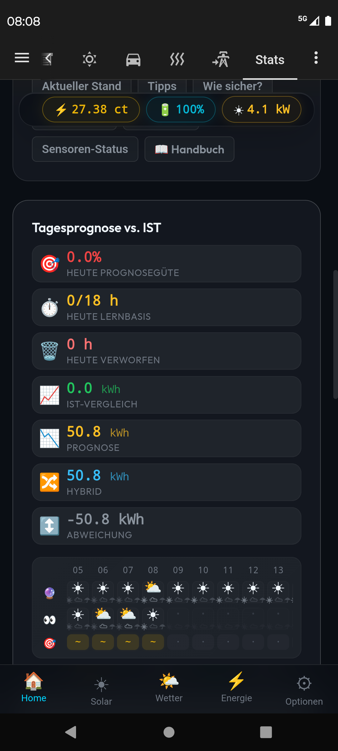

Was mir noch aufgefallen ist:

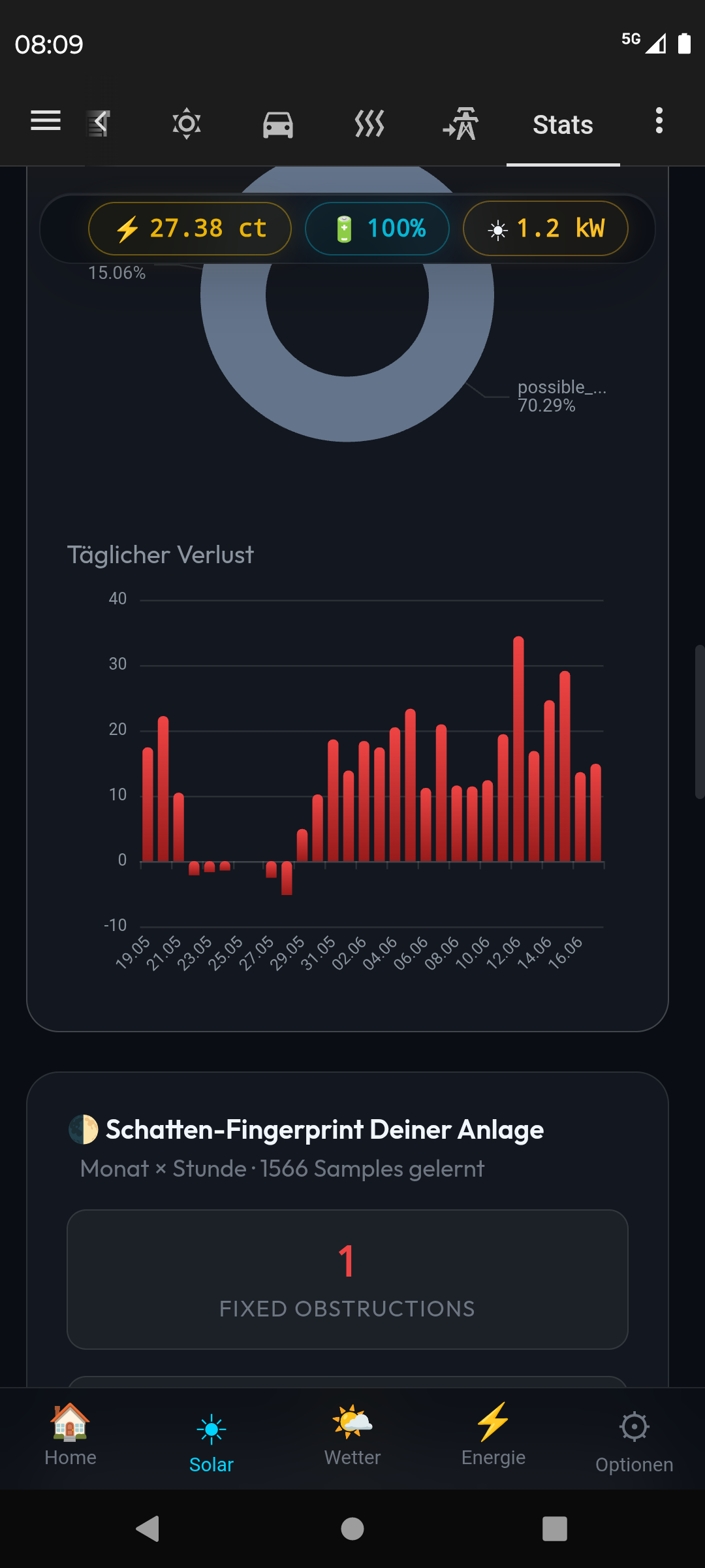

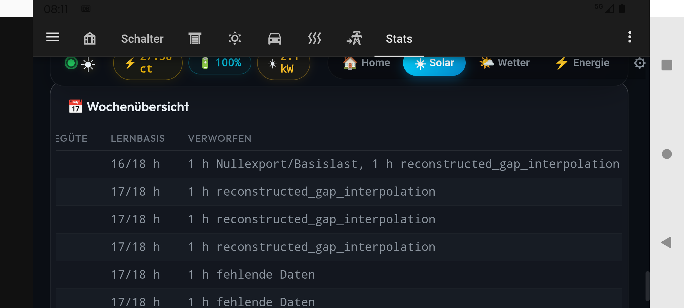

Kann der Verlust negativ sein, also Gewinn?
Ich hatte noch nie Nullexport/Basislast
Hier von 8.15 Uhr:

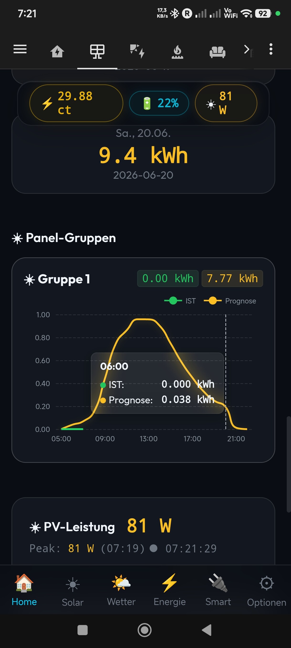

Heute auch eine Kleinanlagen Nulllinie​:wink:

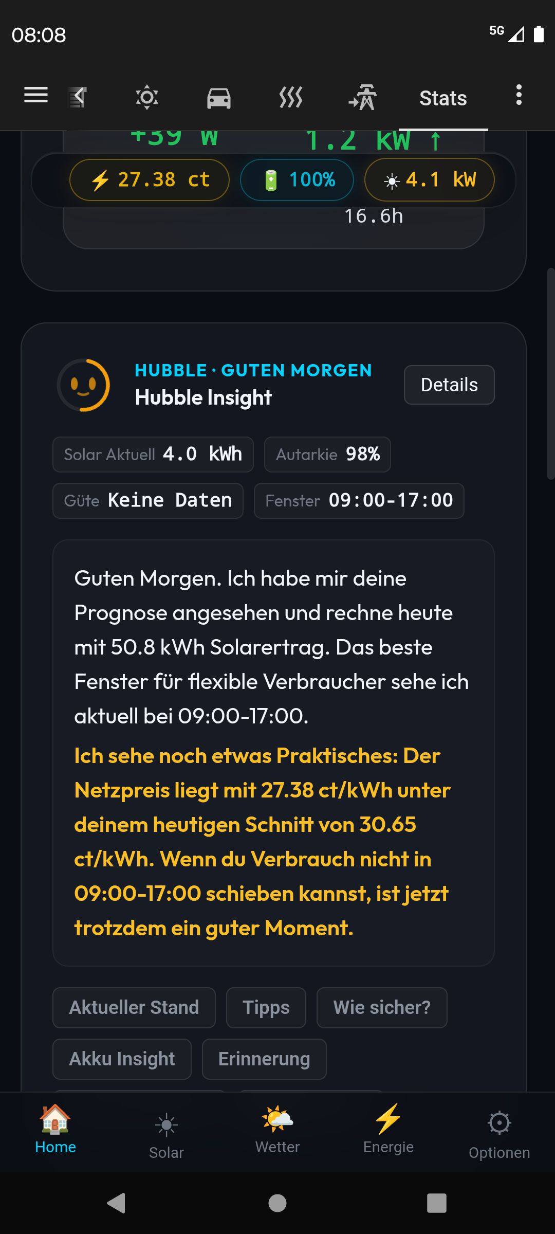

Und starke Halluzinationen/Verwirrtheit:
P.S.: Etwas später:
P.S. Edit/Update:

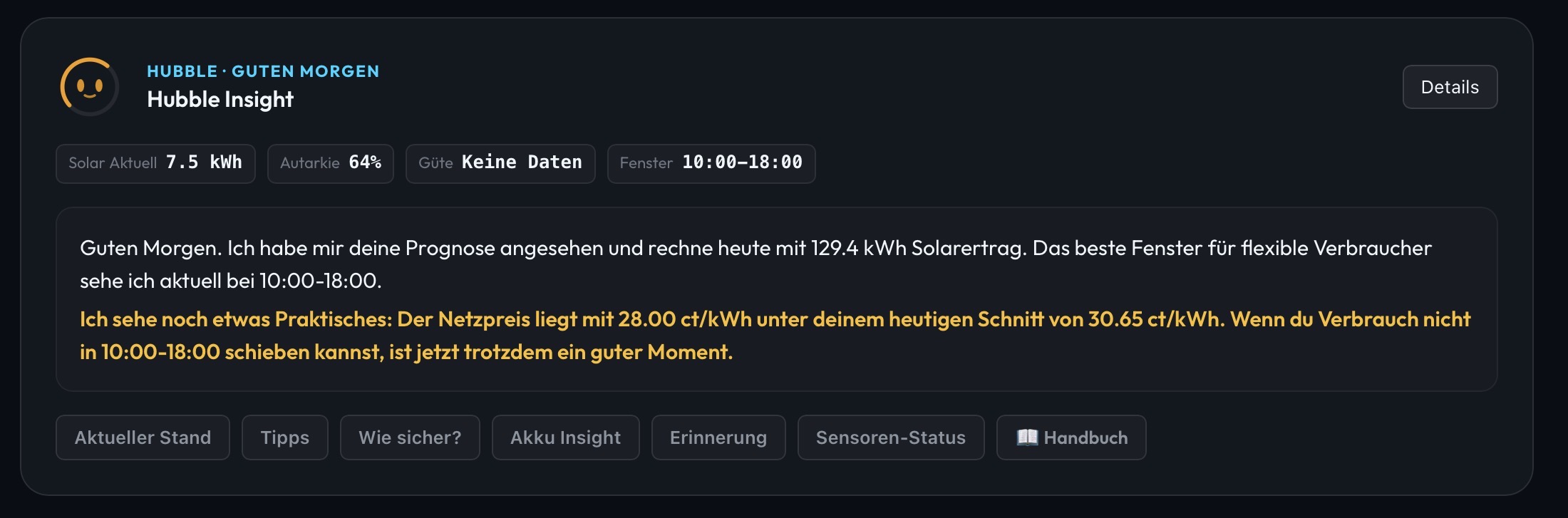

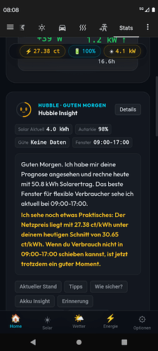

P.S. Auch sinnbefreit die Meldung, wenn man wie bei mir unter Stats einen Festpreis von 28 Cent definiert hat:
Die 30,65 Cent kommen vom GPM.

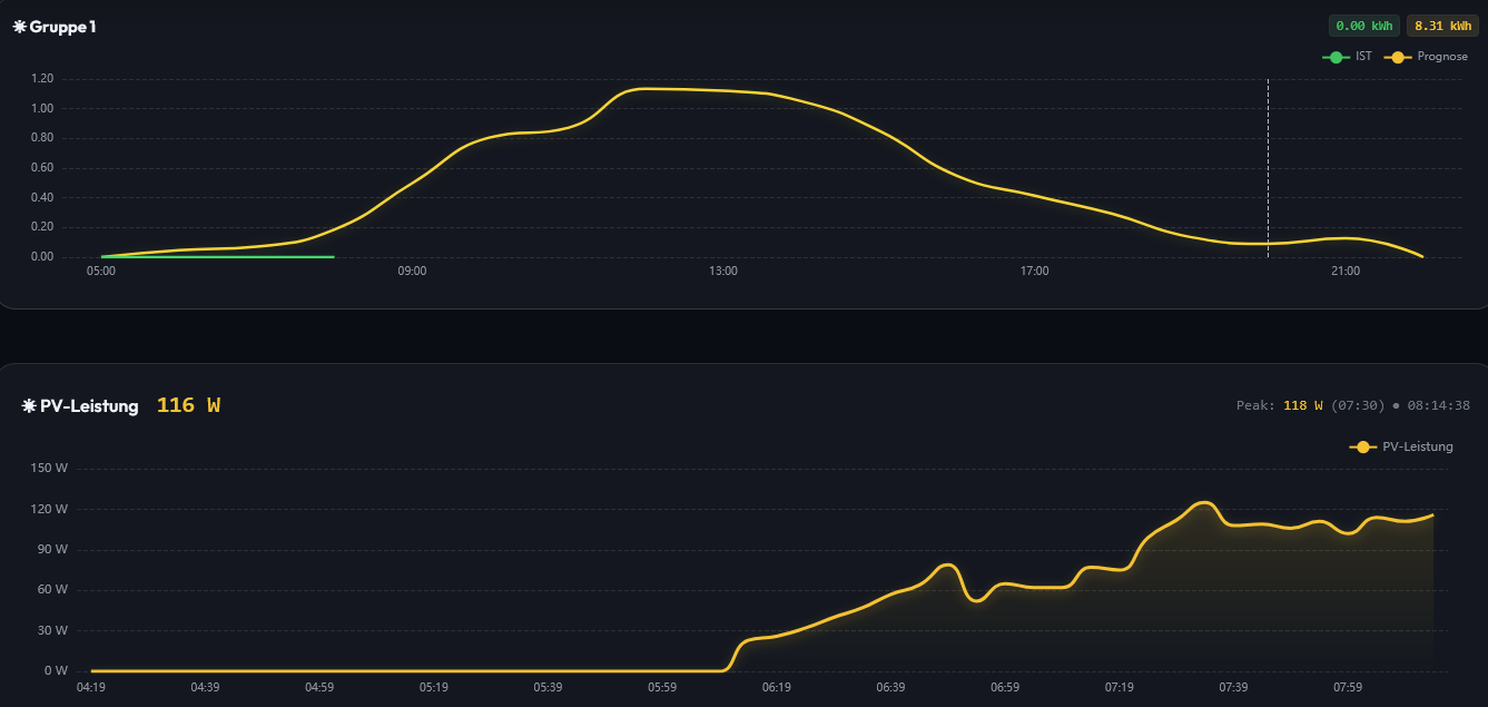

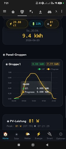

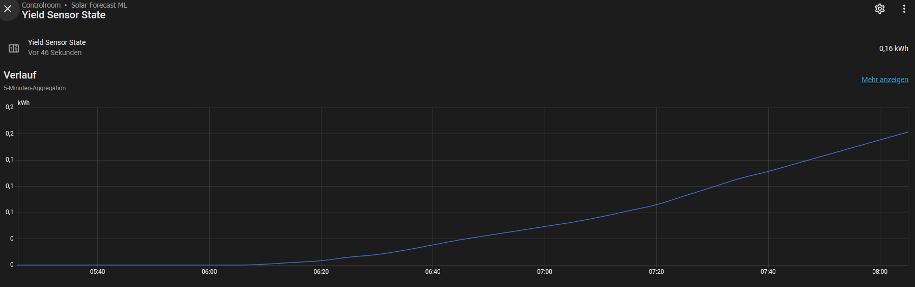

Update gegen 7:30 Uhr heute morgen gemacht. Seit dem habe ich ebenso die Null-Linie.
Im SFML Log finde ich:
2026-06-18 08:00:00 - custom_components.solar_forecast_ml.data.data_weather_pipeline_manager - DEBUG - Pipeline: Tracked actual weather - temp=22.1C, clouds=54%
2026-06-18 08:05:00 - custom_components.solar_forecast_ml.production.production_scheduled_tasks - DEBUG - Executing hourly update
2026-06-18 08:05:00 - custom_components.solar_forecast_ml.production.production_scheduled_tasks - DEBUG - Panel group actuals accepted for hour 7: group_sum=0.1324 kWh, dc_yield=0.1324 kWh
2026-06-18 08:05:00 - custom_components.solar_forecast_ml.production.production_scheduled_tasks - DEBUG - Panel group actuals for hour 7: {'Gruppe 1': 0.0355, 'Gruppe 2': 0.0333, 'Gruppe 3': 0.033, 'Gruppe 4': 0.0306}
2026-06-18 08:05:00 - custom_components.solar_forecast_ml.production.production_scheduled_tasks - ERROR - Hourly update failed: MorningRoutineHandler.update_hourly_actual() got an unexpected keyword argument 'panel_group_exclusion_reason'
  File "<frozen production_scheduled_tasks>", line 1516, in _execute_hourly_update
TypeError: MorningRoutineHandler.update_hourly_actual() got an unexpected keyword argument 'panel_group_exclusion_reason'
Ich gehe davon aus, dass das der Grund ist.

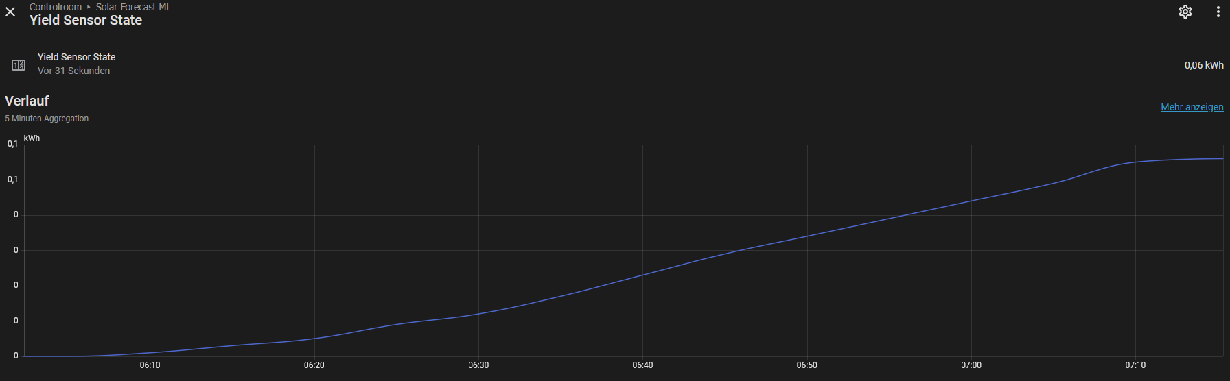

Zur zweiten fehlerhaften Stunde dann nun:
2026-06-18 09:05:00 - custom_components.solar_forecast_ml.production.production_scheduled_tasks - DEBUG - Executing hourly update
2026-06-18 09:05:00 - custom_components.solar_forecast_ml.production.production_scheduled_tasks - INFO - Hourly actual update skipped: DC yield baseline is 120.0 minutes old. Initialized DC yield baseline for 2026-06-18 at 0.5840 kWh.
Keine weiteren Log-Meldungen.
