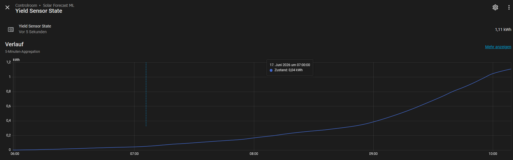

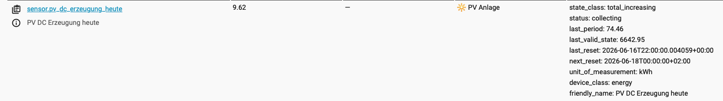

Es muss ein kWh Sensor sein, der sich täglich zurücksetzt, also ein Energie-Sensor und kein Leistungssensor. Kannst Du das bitte mal ändern/ prüfen?

Vielleicht ein “utility_meter” = “Verbrauchszähler”?

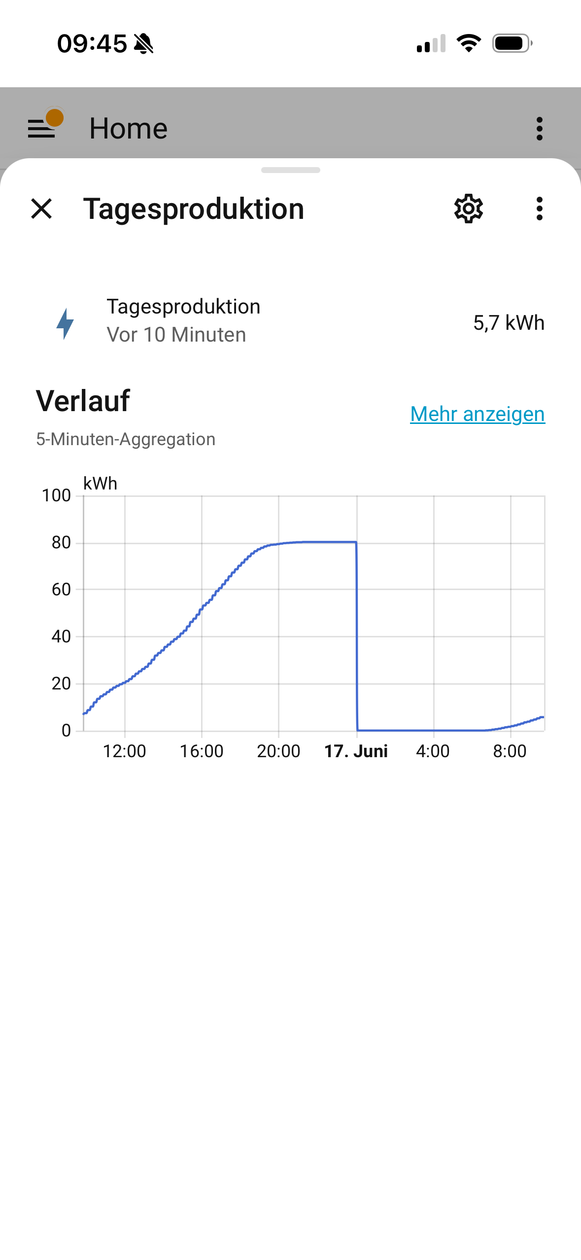

Hab jetzt meinen Tagesproduktionszähler genommen. Da ich nur eine Gruppe konfiguriert habe wegen gleicher Ausrichtung sollte das so passen oder? Nach Neustart ist zumindest die Fehlermeldung weg.
@Tom-HA

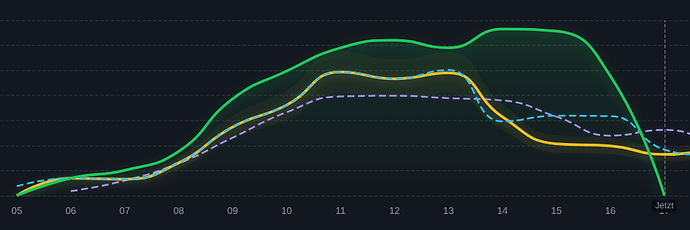

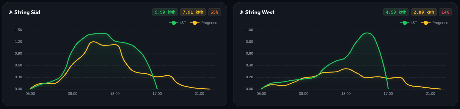

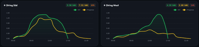

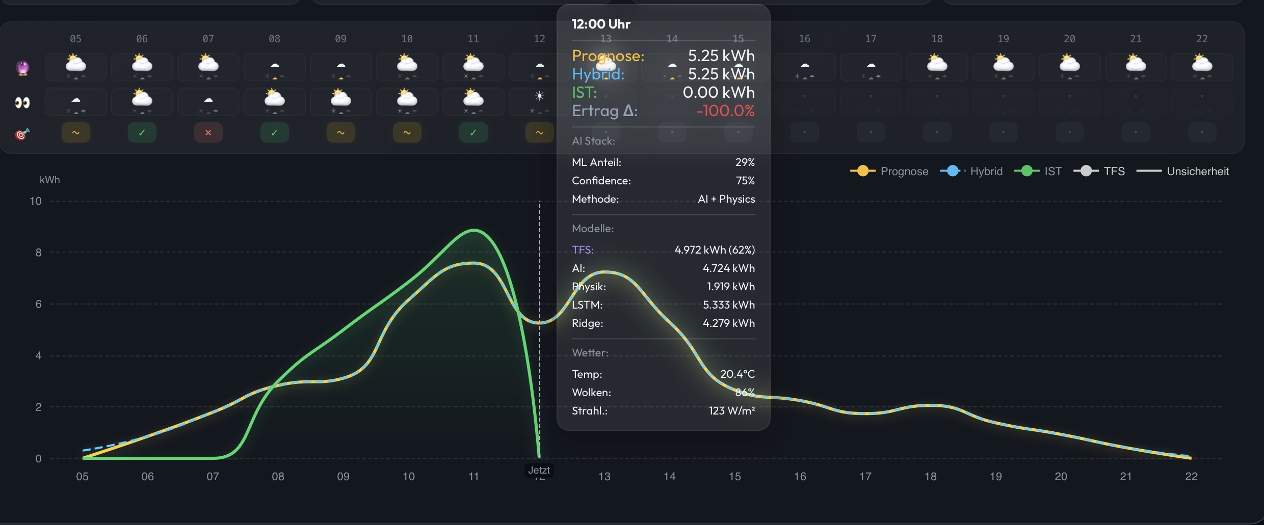

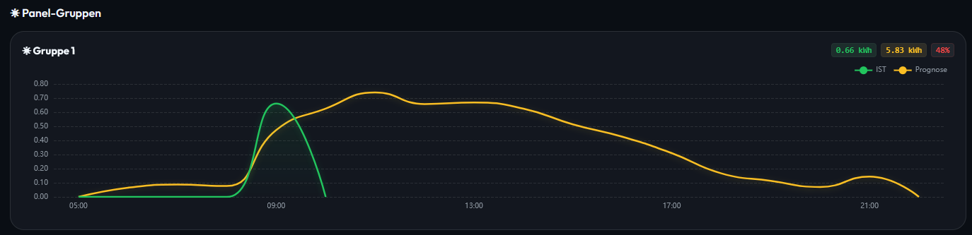

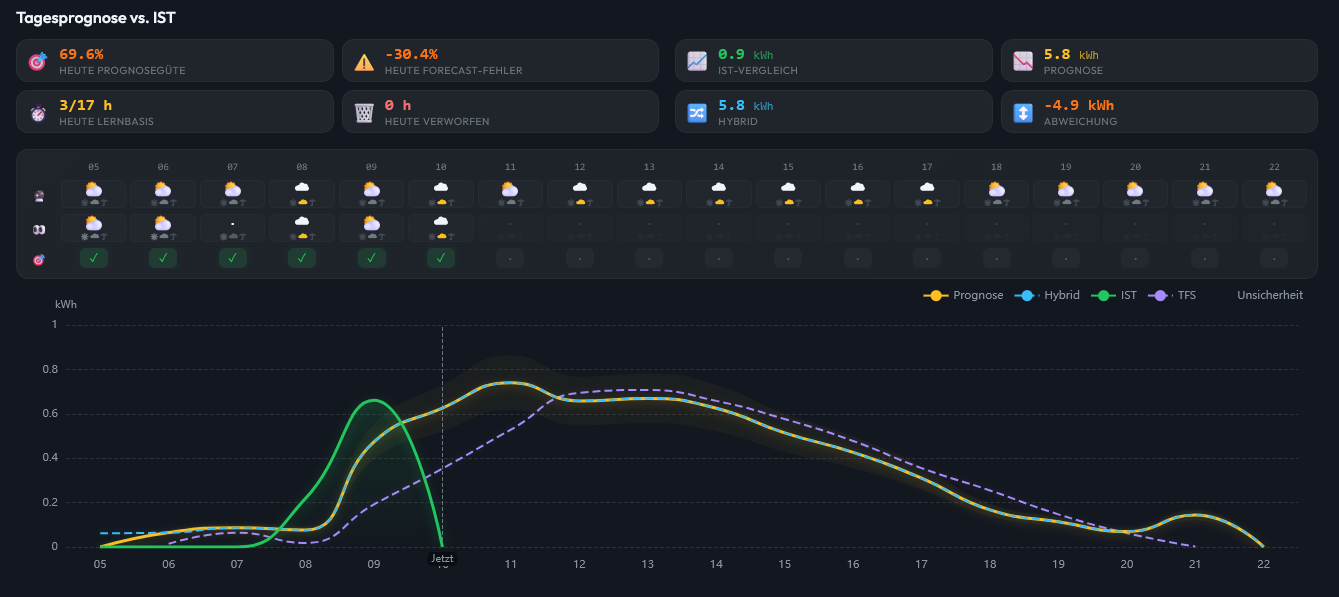

Nun wird es noch komischer 0,9 kWh zu 0,66 kWh bei real 1,1 kWh
Irgendwas klemmt anscheinend beim Übertrag in SFML Stats
Die Differenzen in den einzelnen Charts sind echt seltsam

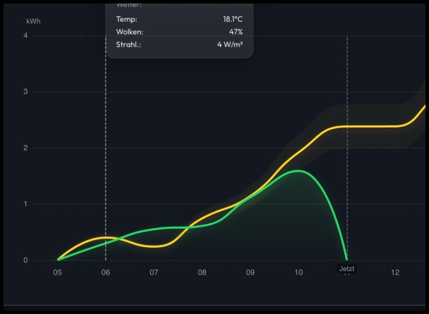

Mein lieber @Tom-HA , leider ist hier nichts in „Butter“.
Ich habe gestern gegen 16:30 Uhr das update installiert und nichts anderes verändert oder hinzugefügt - doch, ich habe mir ein neues Bildentitäten Dashboard gebaut, welches auf SFML-Entitäten zugreift.
Screenshot von 12:45 Uhr.
Brauchst Du noch weitere Informationen?

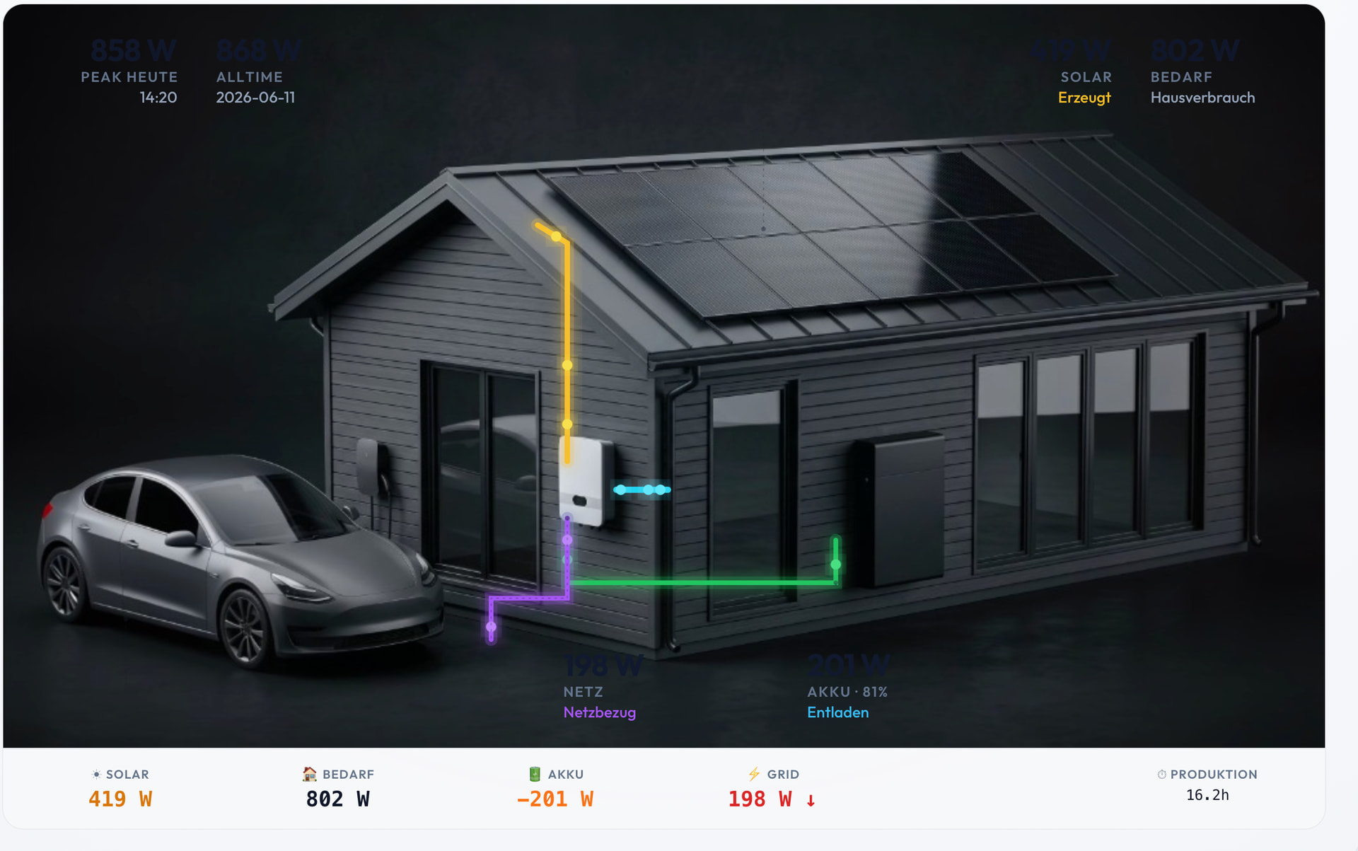

wenn das Design/Thema auf Hell steht, erkennt man in der Übersicht die Zahlen kaum. Sie wechseln dann ja von weiß nach dunkelgrau. Das Bild bleibt aber bei schwarzen Hintergrund.
LG Mike
