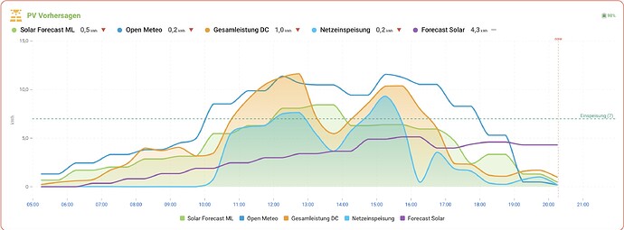

Gestern hat SFML es “nur” auf 99,7% geschafft und das auf einem Grundstück, welches rundherum und mittendrin mit hohen Bäumen bewachsen ist, deren Schatten ständig über die Module wandern…
Allerding verstehe ich nicht, was der Akku immer in der Auswertung soll. Ich hätte gerne einen Akku, aber warum der mir jetzt schon angezeigt wird, ist mir schleierhaft.

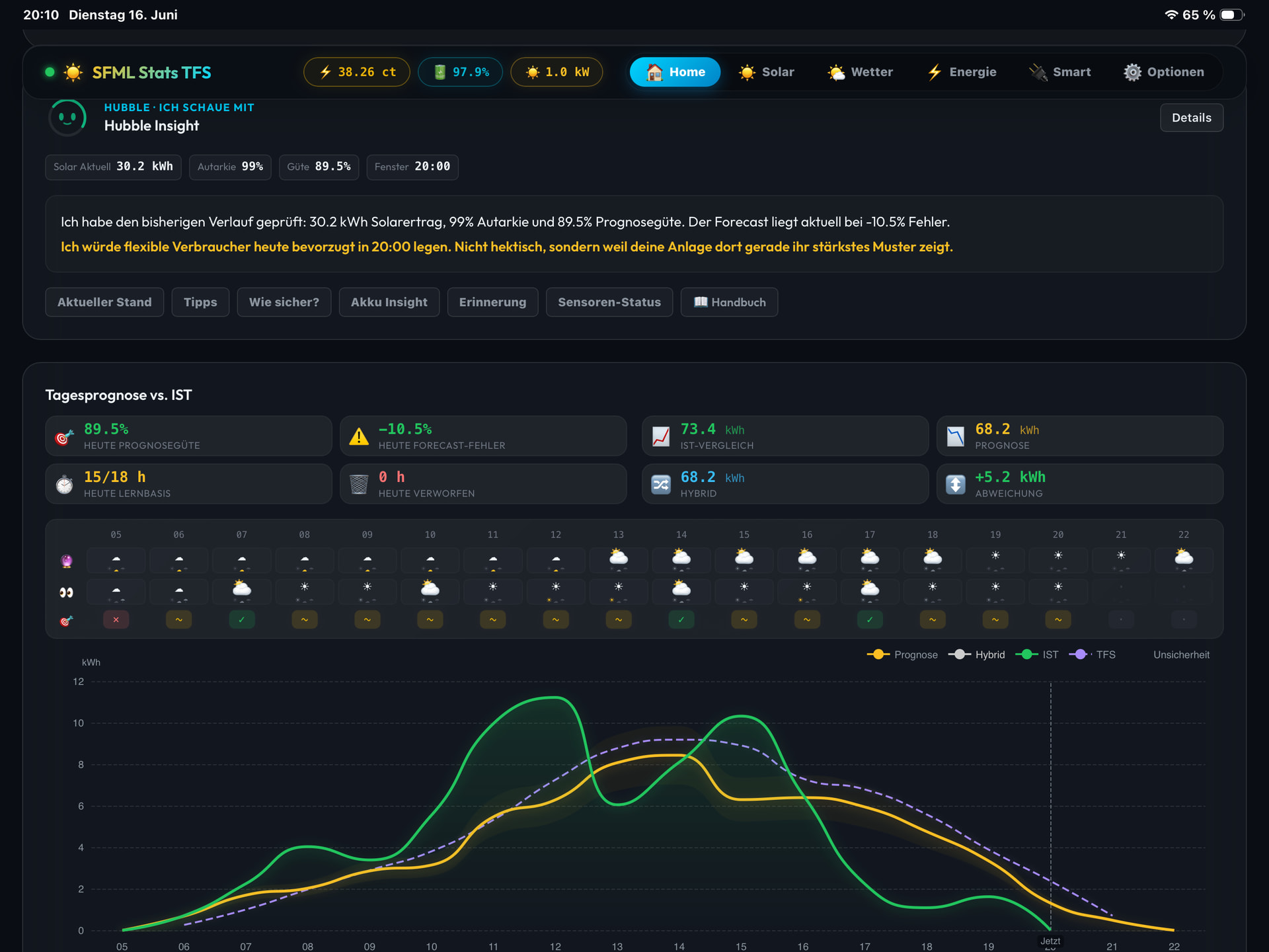

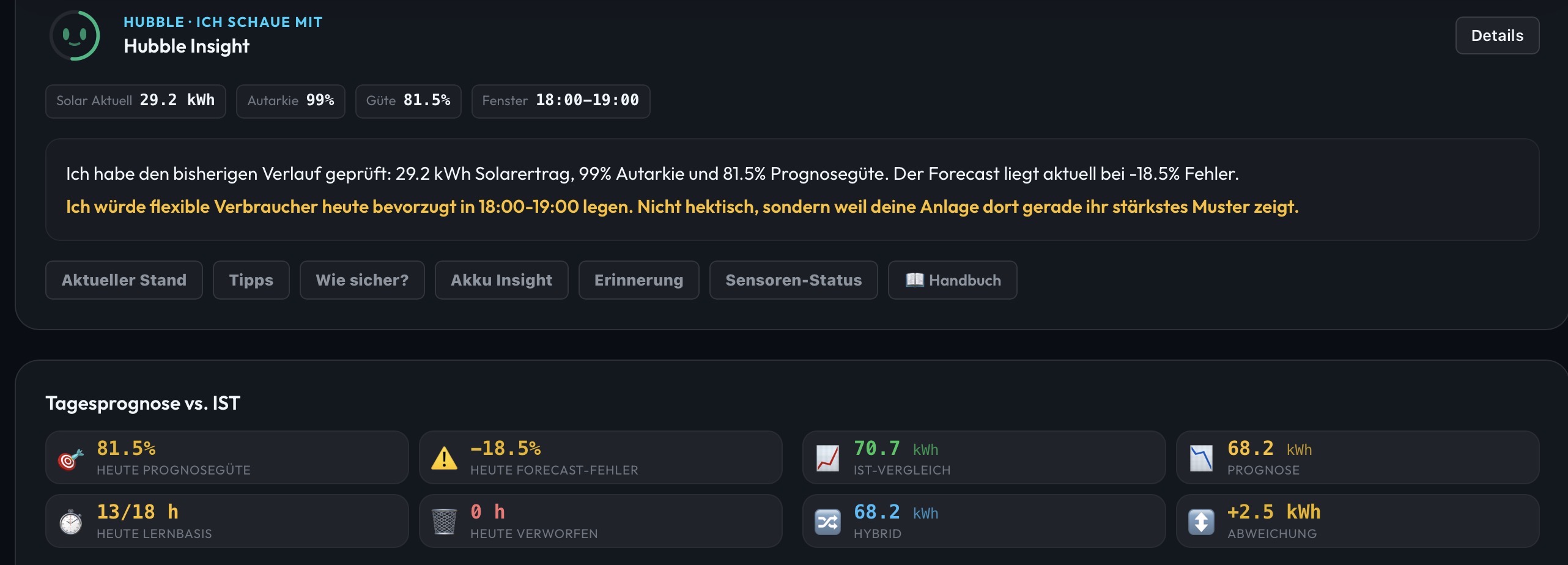

Kannst du bitte, wenn es zeitlich passt, den selben Screen-Shot noch einmal um 20:10 (machen / posten) → wichtig mind 5 Min nach der Vollenstunde.
Danke
Mission accomplished!
Ach so, V. 28.0.4 - Update gegen 16:30 Uhr.

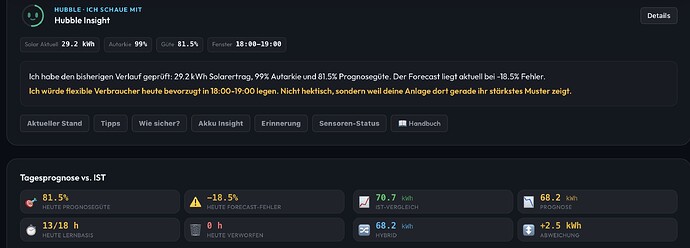

Zum Vergleich mit den anderen Ansagern:
muß mich leider anschließen:
Vielen Dank @Joachim-xo und @seebaer1976 .. ich prüfe mal ob das auch mit den “Time-Zone” Thema zu tun hat.. dann fixe ich das direkt mit.
Gefunden..
Sobald Überschuss eingespeist wird, weicht der Wert massiv vom IST-VERGLEICH ab, welcher sich aus der echten, unverfälschten PV-Erzeugung berechnet. Da hier ebenfalls der UTC-Fehler vorliegt, passt das vorne und hinten nicht zusammen und Hubble verwirft die “Einspeisung” so entsteht an der Stelle eine Differenz..
Ich fixe das direkt mit! MIST MIST MIST.. ich verspreche es nicht wieder ausserhalb meiens Codes berechnen zu lassen :slight_smile: :slight_smile:
HINWEIS: Hubble wird nach dem Update die DB korrigieren, da es sich ebenso auf Preisberechnungen, Aut. und alles andere auswirkt.. MIST MIST MIST

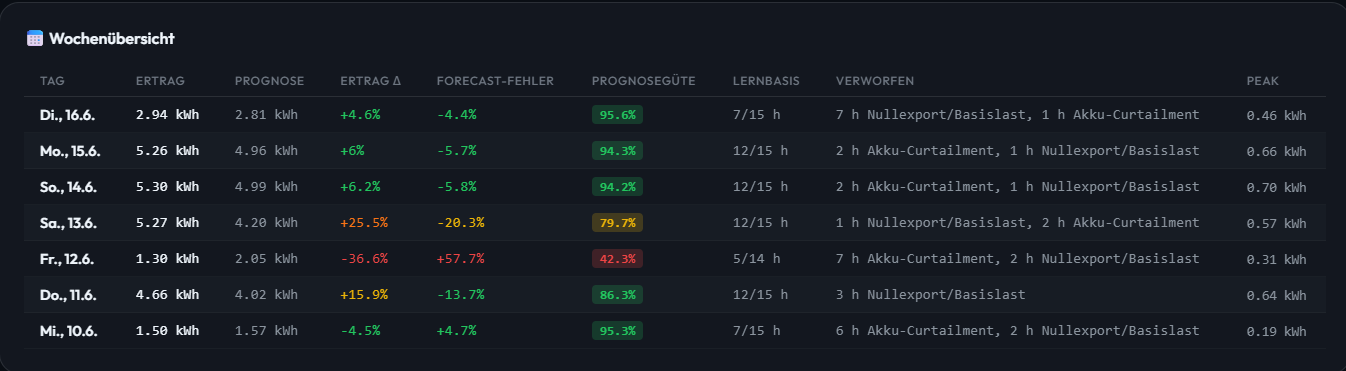

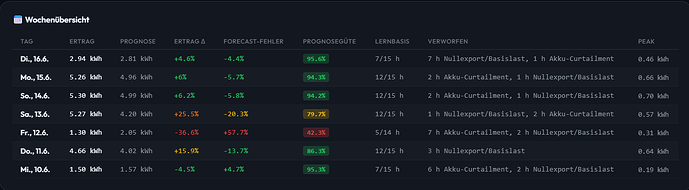

Leider wird es nicht weniger. → bei mir aber nur auf dem Pi!
Gutes Ergebnis, aber Lernbasis liegt außerhalb der wichtigen Stunden.
hier von Gestern. → Stunde 09,10,11,12,13,14,15,16 sind nicht verrechnet.
2026-06-16 23:30:00 - custom_components.solar_forecast_ml.production.production_scheduled_tasks - INFO - Curtailment learning quarantine 2026-06-16 H09: actual=0.227 kWh, theoretical=0.408 kWh, reason=demand_limited_zero_export
2026-06-16 23:30:00 - custom_components.solar_forecast_ml.production.production_scheduled_tasks - INFO - Curtailment learning quarantine 2026-06-16 H10: actual=0.260 kWh, theoretical=0.540 kWh, reason=demand_limited_zero_export
2026-06-16 23:30:00 - custom_components.solar_forecast_ml.production.production_scheduled_tasks - INFO - Curtailment learning quarantine 2026-06-16 H11: actual=0.298 kWh, theoretical=0.634 kWh, reason=suspected_battery_curtailment
2026-06-16 23:30:00 - custom_components.solar_forecast_ml.production.production_scheduled_tasks - INFO - Curtailment learning quarantine 2026-06-16 H12: actual=0.479 kWh, theoretical=0.679 kWh, reason=demand_limited_zero_export
2026-06-16 23:30:00 - custom_components.solar_forecast_ml.production.production_scheduled_tasks - INFO - Curtailment learning quarantine 2026-06-16 H13: actual=0.306 kWh, theoretical=0.671 kWh, reason=demand_limited_zero_export
2026-06-16 23:30:00 - custom_components.solar_forecast_ml.production.production_scheduled_tasks - INFO - Curtailment learning quarantine 2026-06-16 H14: actual=0.283 kWh, theoretical=0.611 kWh, reason=demand_limited_zero_export
2026-06-16 23:30:00 - custom_components.solar_forecast_ml.production.production_scheduled_tasks - INFO - Curtailment learning quarantine 2026-06-16 H15: actual=0.225 kWh, theoretical=0.505 kWh, reason=demand_limited_zero_export
2026-06-16 23:30:00 - custom_components.solar_forecast_ml.production.production_scheduled_tasks - INFO - Curtailment learning quarantine 2026-06-16 H16: actual=0.190 kWh, theoretical=0.364 kWh, reason=demand_limited_zero_export

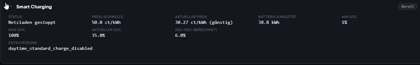

Vielen Dank für das Update. Bzgl. dem Problem mit Smart Charging hat sich bisher leider nichts verändert. Der Strompreissensor, den man bei den Einstellungen von Smart Charging auswählen kann, wird aktuell nirgends berücksichtigt. Im Smart Charging holt er sich bei mir immer den Marktpreis, so wie ich das sehe. Sollte er sich nicht den Strompreissensor ziehen oder für was ist der da? Das wäre meiner Meinung nach eine geniale Möglichkeit, für alle Tarife (also auch HT/NT, Börse usw.) ein smartes Laden zu ermöglichen.
Ich habe jetzt mal testweise in der Config von “Pricing” einen festen Tarif eingetragen (27 Cent, keine Gebühren und Steuern, nur noch Grundgebühr). Auch das wird nicht bei Smart Charging berücksichtigt.
Vielen Dank für die Aufklärung :slight_smile:
PS: Noch eine kleine Frage: Wie und wann berechnet sich denn der Ziel-Soc? Der steht bei mir IMMER auf 6% - egal zu welcher Tageszeit und egal, wie viel im Akku ist…Ich benötige aber über Nacht eher ca. 70% des Akkus… Stromverbrauch / Tag ist korrekt in SFML
