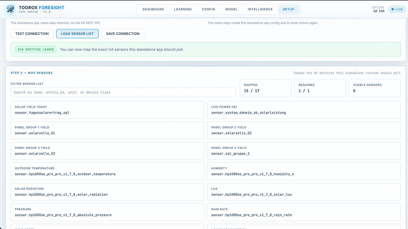

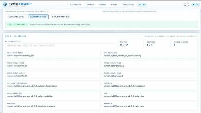

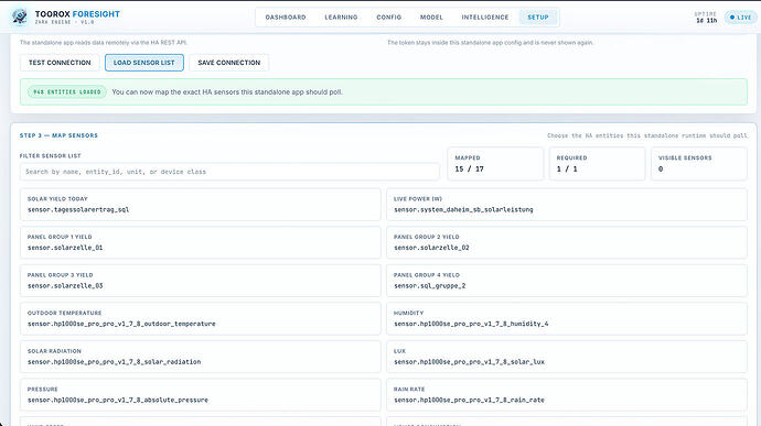

Deshalb ist TFS HA im Kern auch ein völlig eigenständiger FastAPI-Webservice (der standardmäßig auf Port 8780 läuft). Das HAOS-Add-on ist lediglich ein komfortabler Wrapper.
Für dein Standalone-Docker-Setup bedeutet das konkret:
  • Datenbank-Volume teilen: TFS benötigt direkten Lesezugriff auf die SQLite-Datenbank von SFML. Du musst das /config-Verzeichnis deines HA-Containers also zwingend als Volume in den TFS-Container mounten (standardmäßig wird der Pfad /config/solar_forecast_ml/solar_forecast.db abgefragt).
  • Konfiguration über Umgebungsvariablen: Da im Standalone-Docker die options.json des HA-Supervisors fehlt, konfigurierst du TFS einfach über Umgebungsvariablen mit dem Präfix TFS_ (z. B. TFS_LATITUDE, TFS_LONGITUDE, TFS_TIMEZONE_STR="Europe/Berlin", TFS_STATE_DIR="/config/toorox_foresight_ha").
  • Ganz wichtig (Netzwerk): Da die TFS-Verbindungsadresse in der SFML-Integration fest auf http://127.0.0.1:8780 verdrahtet ist und nicht im UI geändert werden kann, muss dein Home Assistant Container zwingend im Host-Netzwerkmodus (network_mode: host) laufen. Nur so kann der HA-Container den Port 8780 des TFS-Containers über Loopback erreichen.

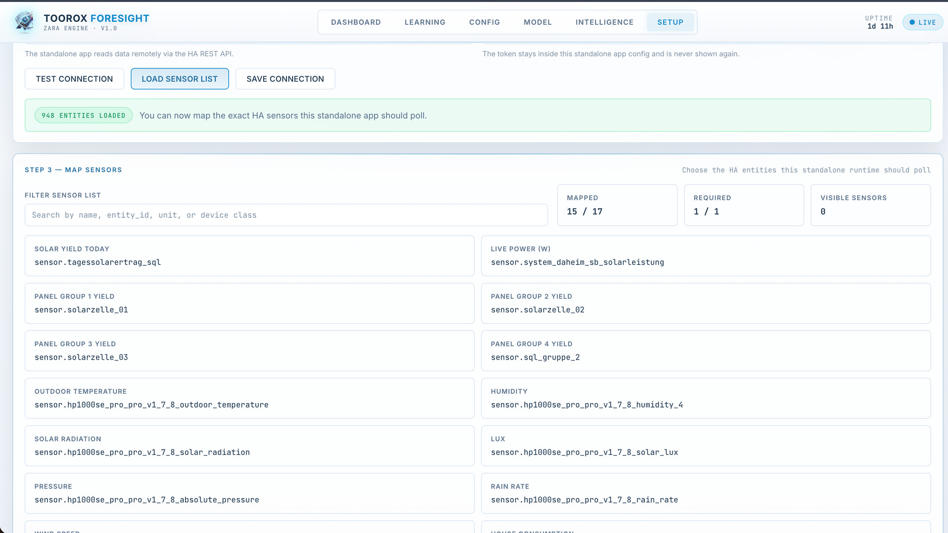

Moin @Tom-HA , danke für Deine fixe und ausführliche Antwort!
Zusätzlich zur isolierten Ausführung des Containers und der dadurch erhöhten Sicherheit gibt es aus meiner Sicht auch ein viel bessere Resourcennutzung. Zuerst hatte ich HA in einer vbox laufen. Da ist immer gleich eine feste Portion CPU und RAM verbraucht. Außerdem war es nicht stabil. Wenn ein Dienst wie der systemd immer wieder mal ein SigSeg produziert, stimmt irgendwas mit dem Packaging des Linx nicht …
Da HA config Verzeichnis ist außerhalb von HA erreichbar und HA läuft im network-mode host, das passt also. Die Umgebungsvariablen werde ich auch irgendwie hinbekommen.
Da mein docker Wissen erst sehr rudimentär ist, weil ich mich erst seit wenigen Monaten damit befasse und auch nur auf Basis fertiger container aus dem docker repo, werde ich etwas Zeit benötigen, um aus dem tar.gz einen lauffähigen, lokalen container zu erzeugen. Ich bitte daher um Verständnis, wenn erste Ergebnisse länger auf sich warten lassen.
Ich habe mir gerade mal V28.0.0.tar.gz herunter geladen und nach Hinweis von googles Raumkapsel ein “docker import” ohne Fehlermeldung hinbekommen, aber starten tut es nicht. Da werde ich erstmal ein wenig RTFM praktizieren müssen. Aber auf jeden Fall werde ich da am Ball bleiben und berichten.

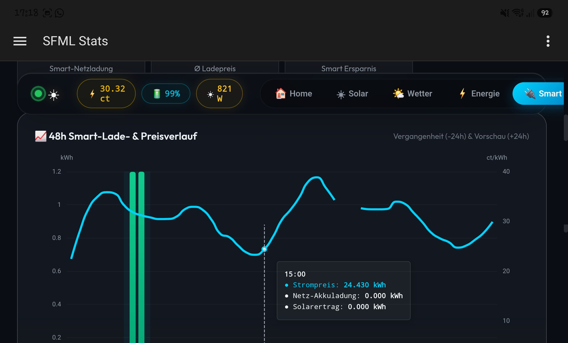

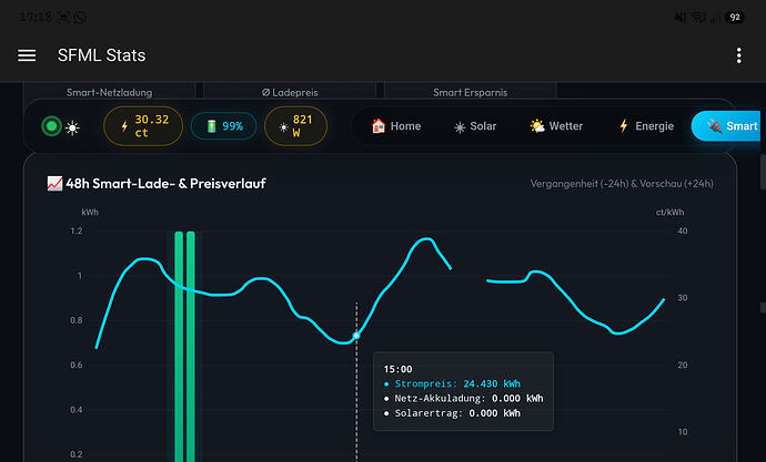

Ok, ich glaube, ich kann das Problem, dass geladen wird obwohl der Preis über der Preisschwelle liegt, eingrenzen.
Für 00:00 Uhr und 01:00 Uhr liefert GPM keinen Wert.
Und das war heut Nacht auch so, als der Geladen hatte, wenn ich mich recht entsinne.
Sozusagen müsste man Smart Charging dagegen absichern, das es nicht auslöst wenn kein Preis verfügbar ist.
Hi Tom wie bekommt man die Ansicht? Sieht sehr interessant aus.
@Johnny_1993
Super FINDING!!! Respekt!!!
Also der Code ist dagegen abgesichert, das Problem liegt bei hass.config.time_zone also dem Zeitmanagement von Home Assistant. Er schreibt UTC und wandelt dann in local um (theoretisch). → da scheint was nicht zu stimmen.. ich hatte eine Anpassung vorgenommen und der Code verlässt sich seit 28.0 wieder auf hass.config.time_zone das war offensichtlich ein Fehler, so ist es nun “verschoben” so entsteht die Lücke in dem Diagram und auch fehlende Daten.
Ich werde das heute Abend in Ruhe zurückbauen und den Code die Zeitzone wieder selber berechnen lassen.. MIST MIST MIST.. ich dachte ich könnte es mir ein wenig einfacher machen und HA es überlassen → das war ein Fehler.. MIST MIST MIST..

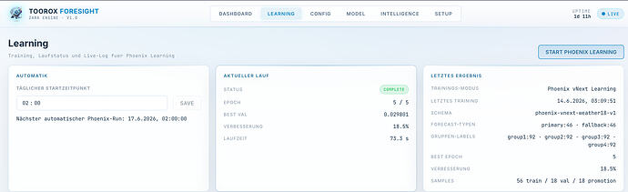

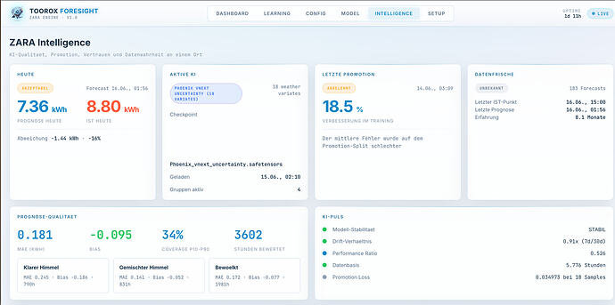

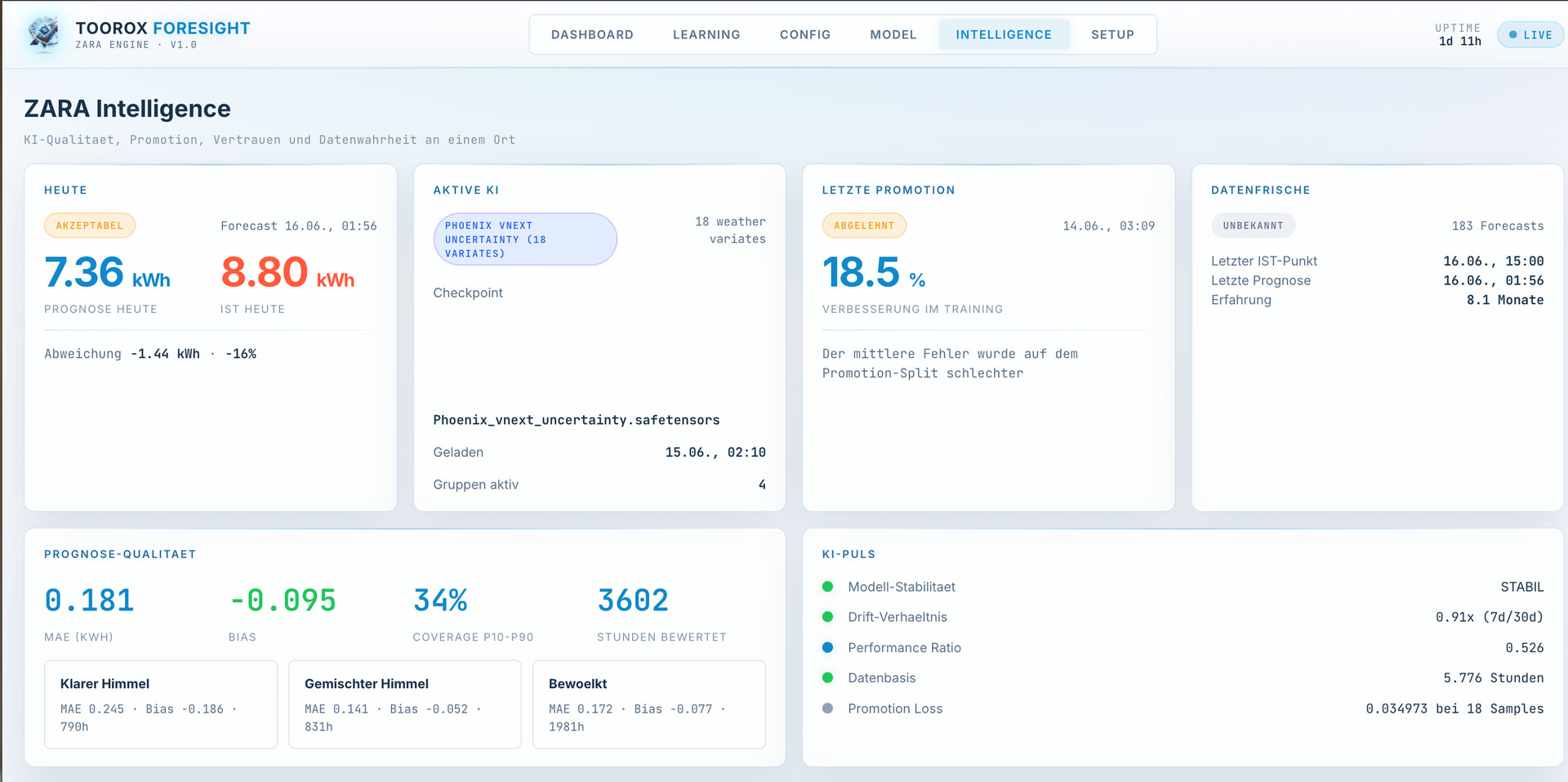

Das ist die „Große KI“ – die läuft nicht unter Home Assistant und auch nicht auf „kleinen Systemen“! Es ist ein 8-Head-Transformer mit selbst trainiertem Modell (18 Jahre Wetterdaten in 5-Minuten-Schritten für 165 Standorte in DE / AT / CH und 15 Jahre Klimadaten).
Mit einer selbstlernenden Logik, die weit über SFML hinausgeht, und 18 separaten Wetter-Features, die ohne externe Sensoren nicht funktionieren… das ist also eine völlig andere Klasse als das, was mit Home Assistant möglich ist.
Auch ein lokales LLM ist mit von der Partie. Es wurde von mir angepasst, um mit meiner KI zusammenzuarbeiten und Fragen zu Wetter, Prognose, Ausblick oder Problemen im Chat zu beantworten. Es verbindet sich von allein mit der Anker-Cloud, ModBus, MQTT oder via SSH mit HA, um dort die Daten zu holen.
Zudem unterstützt es CUDA, was für das Training und den Chat auch dringend empfohlen ist (mindestens 4 GB VRAM sollten es schon sein). Kurzum: Das ist nicht Home Assistant, sondern eine komplett andere Liga. Aktuell läuft alles ausschließlich über Docker – wobei ich gerade ein eigenes Linux auf Basis von Ubuntu baue, wo es direkt inkludiert ist.
