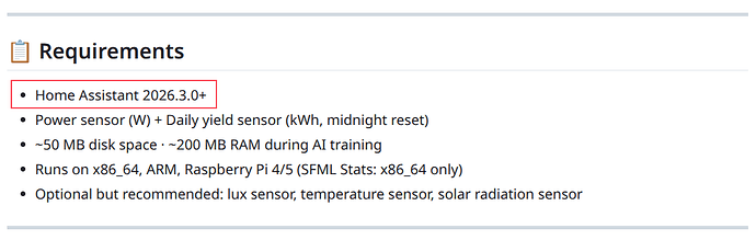

Die meisten schauen sich leider nicht die Voraussetzungen für die Installation/Updates an, einfach installieren und danach Fragen stellen :slightly_smiling_face:

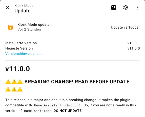

Also ich lese durchaus Release Notes! Aber der Hinweis ist für ein “einfaches” Update schon zu übersehen.
Diesen hier habe ich nicht übersehen:
@Tom-HA Sag mal: Kann man im HA für Update-Pakete keine Abhängigkeiten hinterlegen, die so einen Ärger verhindern? Wäre eine echte Design-Schwäche von HA!
Wenn Du das System noch nicht auf 2026.3 aktualisiert hast kommst Du doch per HACS leicht wieder zurück auf die V16.8.6
Das ist bereits in der Manifest hinterlegt… aber HACS hat da ein problem! Er sollte eigentlich kein Update anbieten, wenn die HA Version nicht stimmt.

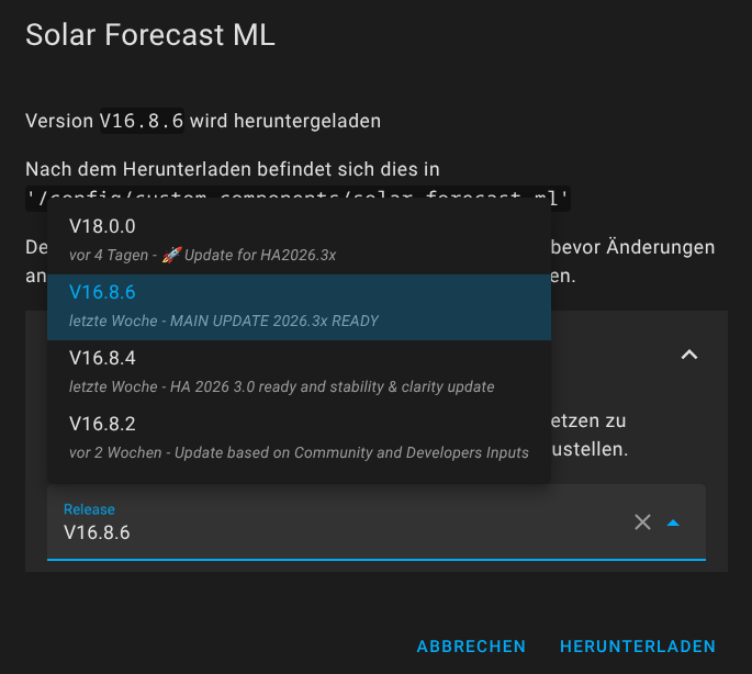

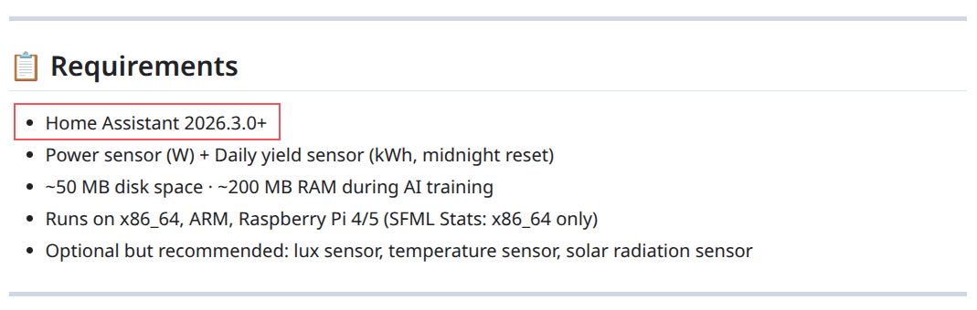

wenn das Update denn nur selbiges verhindert hätte auf einem 2026.2.x System. Hier geht nichts mehr. Das Update sollte die Req vorher checken. Ich update grundsätzlich erst auf spätere Bugfix Releases, zu viele schlechte Erfahrungen. Jetzt ist es broken und ich kriege die alte Version nicht mehr her…
Meine Bitte an Tom: bitte in dem Fall das Update verhindern. Ich weiß, dass 2026.3 mit vielem bricht, das Problem haben auch viele andere Integrations… die handeln das mit einem Refuse. Ich kann nicht alle Foren vor einem Update durchsuchen…
Normal sollte das von HACS auch geblockt werden, wenn du noch nicht auf der HA-Version bist, die benötigt wird.
Hacs → SFML → 3 Punkte → erneut Herunterladen → “benötigst du eine andere Version?” → Release V16.8.6 wählen → Herunterladen
Die 16.8.6 ist die letzte Version die mit HA-Version 2026.2.x und älter funktioniert.
Und eine blöde Frage, die du dir gefallen lassen musst: Liest eigentlich niemand mehr release notes???
Danke dir, irgendwie hab ich im Eifer des Gefechts nicht mehr an diese Option gedacht. btw: die Integration zeigt nach Downgrade noch immer v18 an, aber.. geschenkt.
Release Note: tatsächlich lese ich die nirgends genauer als bei HA. Aber eine Inkompatibilitätswarnung steht da nicht. In 16.8.6 steht 2026.3x READY (also bereit, so hab ich das auch verstanden). In 18.0.0 steht nichts drin. Ein Update für 2026.3 verteilen derzeit einige Integration-Autoren, aber die sind ohne explizite Warnung auch rückwärtskompatibel. Ist insofern einfach eine verschiedene Deutung des Textes, konnte ja nun schnell geklärt werden. Danke dir!
Das Beste: es läuft wieder :slight_smile:
