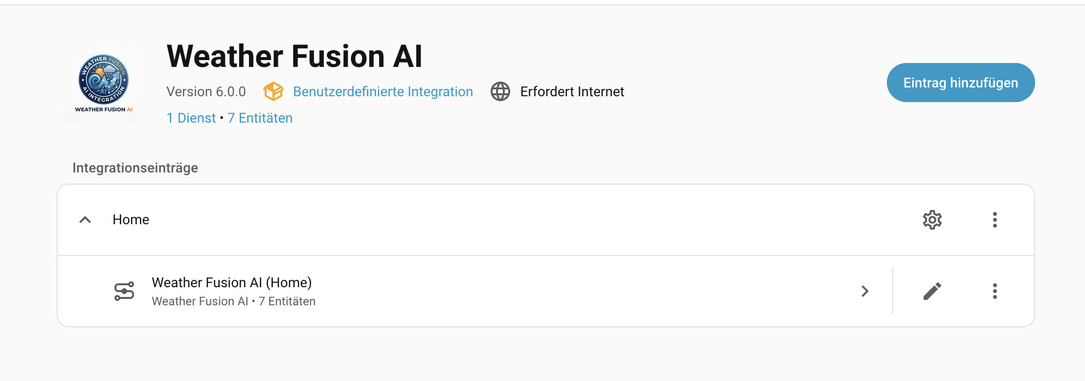

NOPE! Meine Integrationen laufen alle unter 2026.3… ich habe gerade auch noch mal einen “Force PUSH” gemacht.. :wink:
Weather Fusion AI:
Solar Forecast ML und Co:

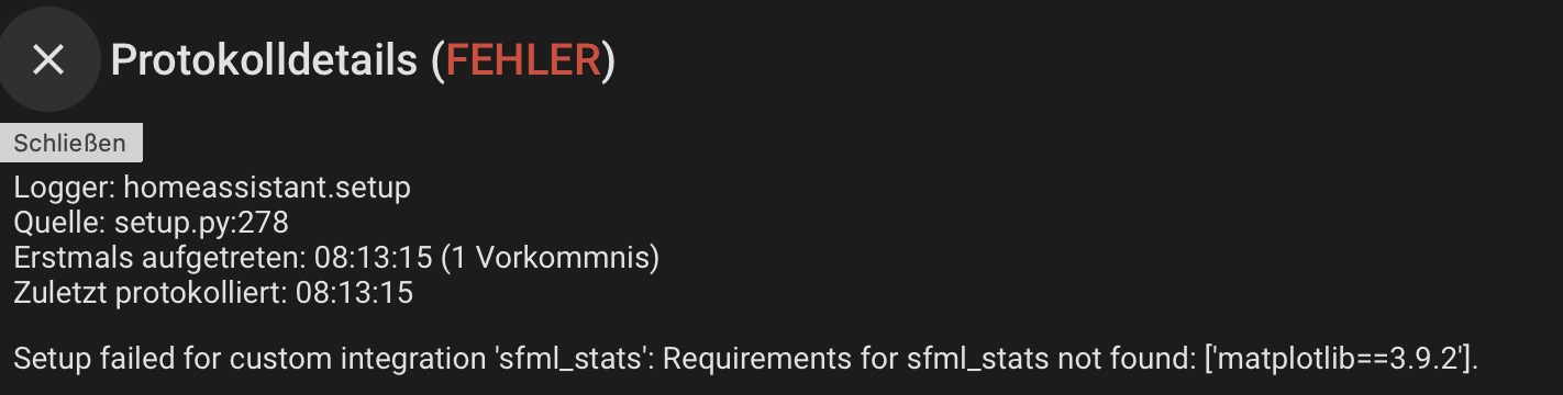

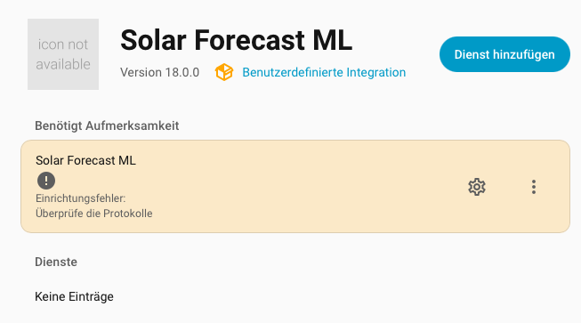

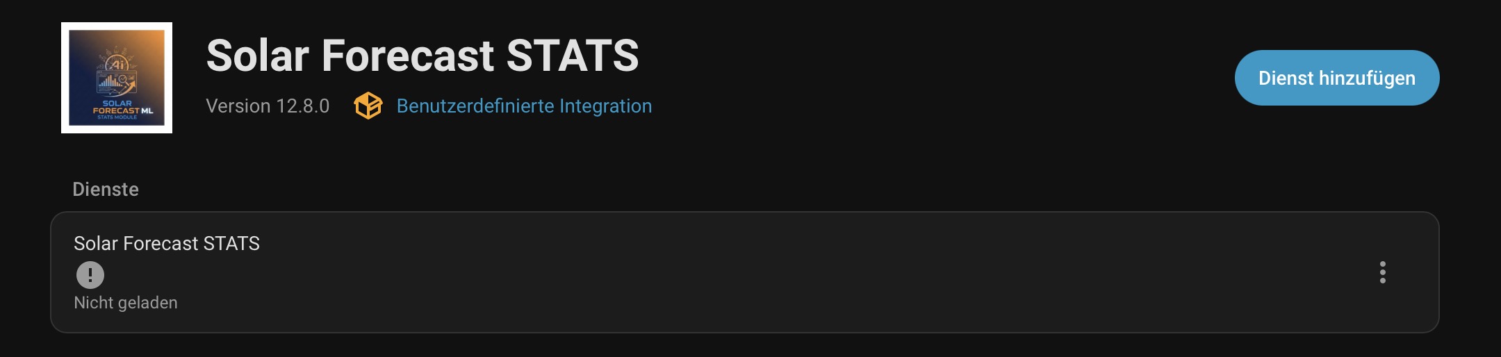

Folgende Fehlermeldungen. SFML Stats geht nicht mehr:
Neustarts in jeglicher Form haben nichts gebracht.
**Korrektur!!!
Nach dem dritten kompletten Neustart geht wieder alles.**
Immer daran denken.
Neue Version installieren - > Roter Neustart
Dann werden die neuen Versionen der anhängenden Integrationen aktualisiert - > erneut roter Neustart.
Da nach müsste es laufen. Warum du jetzt einen 3. Bräuchtest. Müsste man in den Logs nachschauen.
Aber gut das es läuft. :+1:

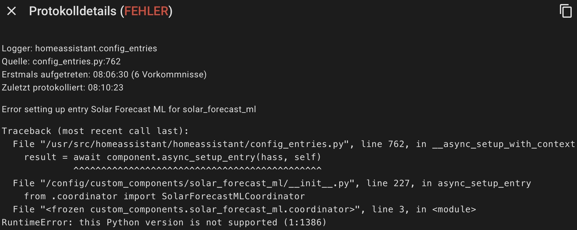

Bei mir hat es leider nach dem Update richtig laut geknallt:
Protokolldetails (FEHLER)
Logger: homeassistant.config_entries
Quelle: config_entries.py:762
Erstmals aufgetreten: 10:56:04 (3 Vorkommnisse)
Zuletzt protokolliert: 11:00:28
Error setting up entry Solar Forecast ML for solar_forecast_ml
  File "/usr/local/lib/python3.13/site-packages/homeassistant/config_entries.py", line 762, in __async_setup_with_context
    result = await component.async_setup_entry(hass, self)
  File "/config/custom_components/solar_forecast_ml/__init__.py", line 227, in async_setup_entry
    from .coordinator import SolarForecastMLCoordinator
  File "/config/custom_components/solar_forecast_ml/coordinator.py", line 2, in <module>
    from pyarmor_runtime_009810 import __pyarmor__
  File "/config/custom_components/solar_forecast_ml/pyarmor_runtime_009810/__init__.py", line 53, in <module>
    __pyarmor__ = __pyarmor__().__pyarmor__
  File "/config/custom_components/solar_forecast_ml/pyarmor_runtime_009810/__init__.py", line 52, in __pyarmor__
    return __import__(name, globals(), locals(), ['__pyarmor__'], level=1)
ImportError: Error relocating /config/custom_components/solar_forecast_ml/pyarmor_runtime_009810/linux_x86_64/pyarmor_runtime.so: PyLong_Export: symbol not found
Du hast aber schon HA 2026.3.x vorher installiert? V 18 läuft nur ab 2023.3.x!!!
