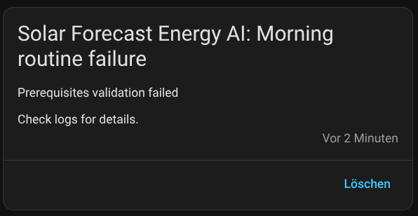

Hallo @suedschwede
Ich schaue es mir direkt im Code an! Vielen Dank für das ausführliche LOG, dass macht es mir einfacher! - > Bin dran!

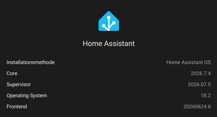

Hast Du HA Core 18.2 oder den stabilen (alten) 18.1 ? → Das wäre wichtig für mich zu wissen um es einzugrenzen.
(auf die Prognose hat es keinen Einfluss.. geht um den Sonnenlauf über das Haus im Cockpit :slight_smile: )
Vermutlich ist es besser, das ich EAI wie SFML und STATS auf Code-Only umstelle.. mich nicht auf HA verlasse → das ist auch sicherer für evtl. “wilde” Home Assistant Updates und / oder umdokumentierte Änderungen. Du erinnerst Dich bestimmt, wie sehr / oft ich SFML und STATS nach Updates von HA anpassen musste… :-(. - ist aber ein Last Thema, da ich aufpassen muss, das die kleinen PI`s und untermotorisierten Proxmox und VM nicht ins Pusten kommen..
Fehler gefunden:
Der EAI-Cache läuft nach sieben Tagen aus, während der tägliche Refresh nichts tut… bevor ich nun im HA-Core anfange zu suchen warum der scheduler nichts macht… CODE ONLY und fertig. → Meldung an HA-Dev geht raus..
FIX kommt morgen Abend nach EOD (wie immer), zusammen mit noch anderen Fixes Danke für die ausführliche Meldung.

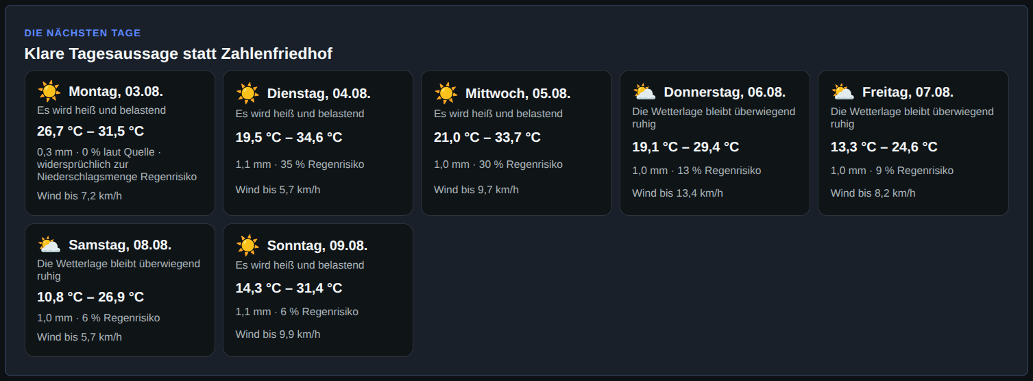

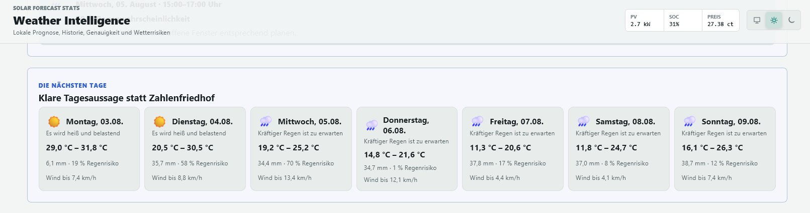

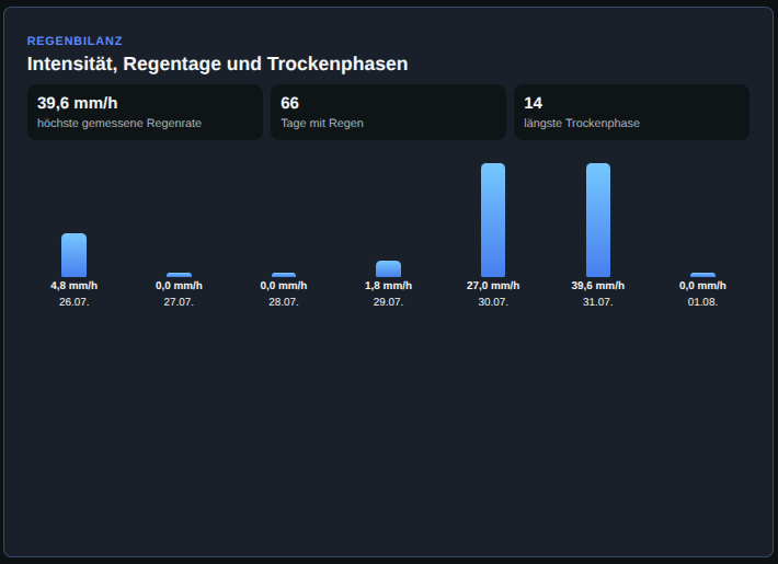

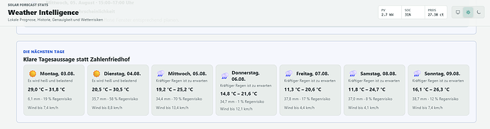

So richtig passt das in EAI Weather Intelligence aber auch noch nicht mit dem Regen an meinem Standort :thinking:

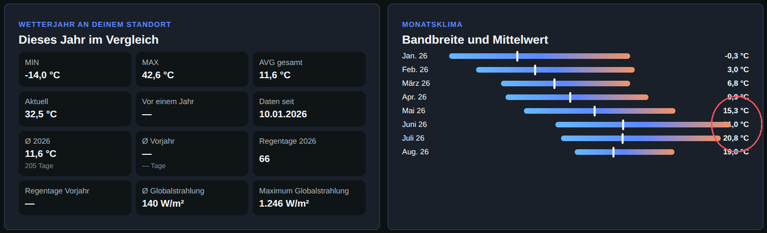

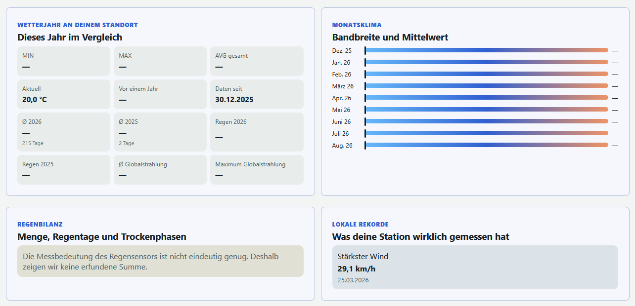

Hier noch ein kleiner Anzeigefehler beim Monatsklima
@Tom-HA

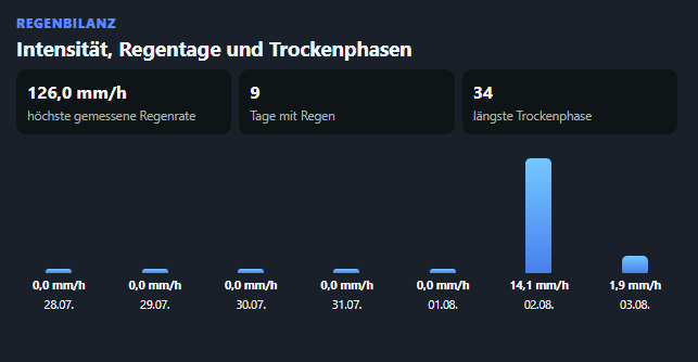

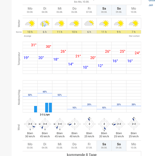

Ich kann nicht nachvollziehen, warum in weather Intelligence so hohe Regenmengen vorhergesagt werden? Schon vor sieben Tagen wurden über 100 mm pro Tag vorhergesagt. Wächst sich das noch raus? Der Sensor aus meiner Wetterstation ist der richtige; mm/h.

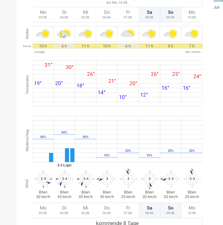

aus wetteronline
Hallo Nightrunner, ich müsste mal einen Blick in deine DB werfen.. dann kann ich da konkret etwas zu sagen
Hier passt das, ich würde eher sagen falschen Sensor ausgewählt.

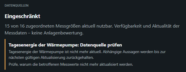

Bei der Wärmepumpe bekomme ich folgende Meldung:
Das der Sensor momentan nur bei 0 liegt ist klar: 23° Aussentemperatur, Heizung ist aus, WW wird frühestens bei 25% Akkuladung ausgeführt.
Gestern wurde Warmwasser erhitzt, um 24:00 der Zähler auf 0 gesetzt und da liegt er jetzt auch noch.
Bleibt diese Meldung nun bis dahin so stehen?
Gruß Ralf

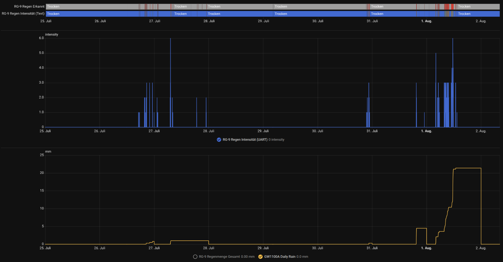

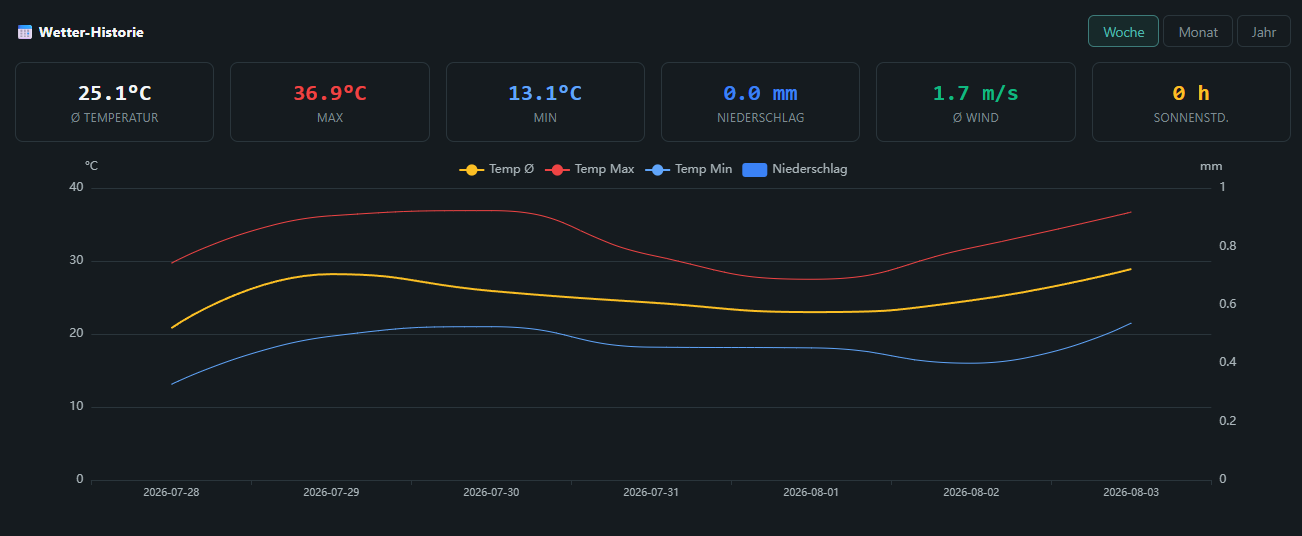

Irgendwie bekomme ich hier keine Werte rein. Woran kann das liegen?

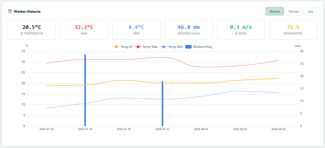

Außerdem stimmen die Niederschlagswerte in der Wetter-Historie nicht (wir hatten z.B. am 29.07. fast 70 mm!)
Der Regensensor müsste aber passen (mm/h).
LG, Wolfgang

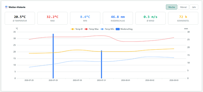

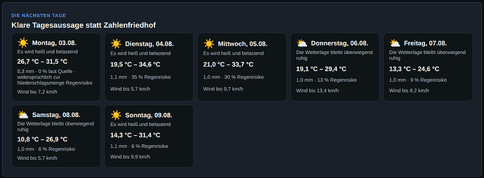

Zum Regen:
Hier wird mir der Regen angezeigt, allerdings um einen Tag nach vorne verschoben und doppelt so viel wie tatsächlich gefallen ist. Die Menge kann jedoch auch an meiner Berechnung liegen, ich leite die Regenrate aus der Gesamtmenge ab.
gestern - 3.8. waren es 7mm und nach Mitternacht kamen noch einmal 1mm hinzu. Die Einheit der Regenmenge ist übrigens mm und nicht mm/h (Regenrate). Bei einem Tageswert könnte man noch schreiben mm/Tag
Hier wird mir jedoch für gestern kein Regen angezeigt:
Ich würde mir hier einen Regensensor wünschen, der die aufsummierte Regenmenge pro Tag angibt uns SFML die Rate daraus selber berechnet. Ich muß mal prüfen, ob ich die Regenrate mit einem SQL-Sensor ermitteln kann, dann habe ich ja die Zeitwerte zwischen zwei Messpunkten.
Gruß Ralf
Hallo @alteMade & @WoGe
Ihr habt beide Recht, auch wenn es unterschiedliche Themen zu sein scheinen.. sind es aber nicht! Es gibt einen TzInfo BUG den ich übersehen habe.. dadurch findet eine Verschiebung um 2 Std (Sommerzeit) statt, aber nicht überall. Dadurch werden die identischen lokalen Ereignisse z.T mit 2 Std Versatz behandelt und sind nicht konsistent. Also mal korrekt + Versatz und dann wieder korrekt… völliges Durcheinander!
Ich kümmere mich darum, brauche aber etwas Zeit, da ich ALLE Zeitzonen noch einmal kontrollieren will.. nicht das irgendwo etwas hängen bleibt!
@gobbli → das erklärt auch deinen Fehler!
Bitte etwas habt etwas Geduld und Danke für das Melden!

Ich verstehe es nicht, in WFAI war der Event Sensor(summiert auf) drin, statt dem rain_rate_piezo(mm/h). Tausend mal kontrolliert.
Ich kapier nicht warum??? Ich habe das jetzt geändert.
